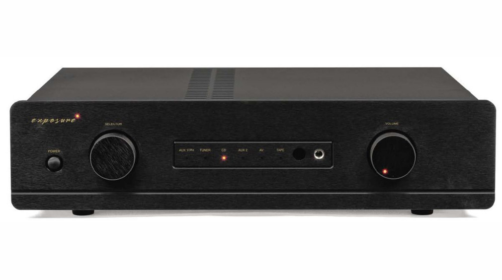

Aparycja Exposure 3510 nie jest zaskakująca, ale żadnej ekstrawagancji po Exposure się nie spodziewam, a nawet jej sobie nie życzę. To solidna, surowa klasyka bez gadżetów i umizgów.
Do "zapakowania" potrzebnych układów wystarczy metalowa obudowa. Na froncie pojawiają się tylko niezbędne manipulatory. Wyświetlacze, panele dotykowe, aplikacje… Exposure zostawia innym producentom i innym klientom. Zaletami 3510 ma być brzmienie, niezawodność i prosta obsługa.

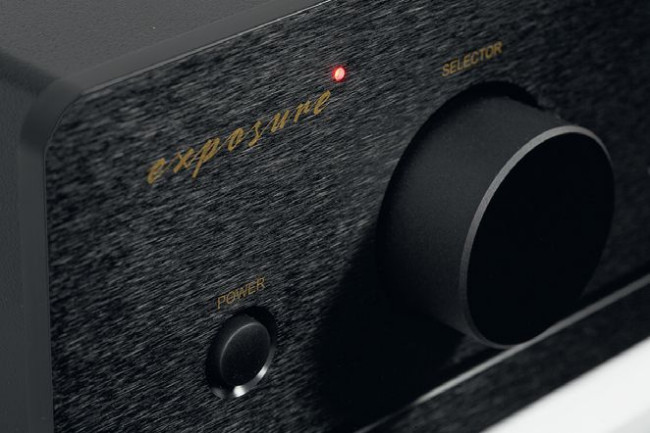

Są dwie wersje kolorystyczne – czarna i srebrna – obydwie równie tradycyjne. Oprócz włącznika zasilania (mechanicznego) mamy do dyspozycji tylko dwa pokrętła – oczywiście regulację głośności i wybór źródeł.
Exposure 3510 - złącza

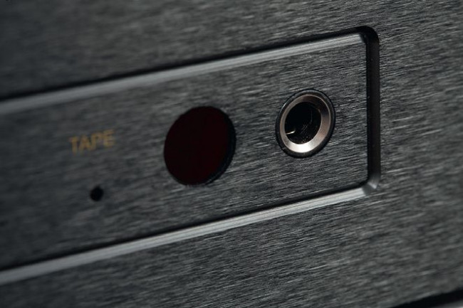

Diodowy wskaźnik informuje o wybranym wejściu, nieopodal ulokowano "oczko" czujnika zdalnego sterowania (aż tak siermiężnie to nie jest, żeby go nie było…) oraz wyjście słuchawkowe (duży Jack – 6,3 mm).

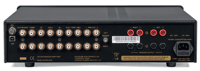

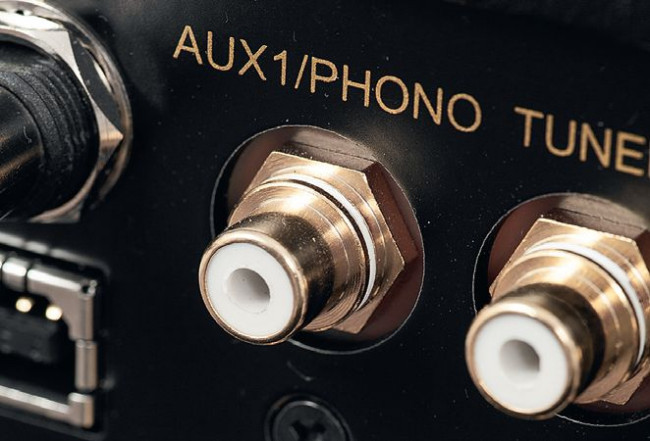

Gniazda RCA są wysokiej jakości. Do dyspozycji pozostaje aż pięć wejść liniowych (jedno z nich może się zamienić w gramofonowe po instalacji odpowiedniego modułu) i dodatkowo pętla magnetofonowa (a więc wyjście nieregulowane).
Są też dwa niskopoziomowe wyjścia z sekcji przedwzmacniacza (a więc regulowane); w takiej sytuacji podłączymy dodatkowo nawet dwie pary końcówek mocy, a ponieważ nie oznacza to wyłączenia końcówek wbudowanych w Exposure 3510, więc można przygotować np. tri-amping… albo inną ambitną instalację.
Mechaniczny włącznik zasilania – rzecz niby zwyczajna, a jednak coraz rzadziej spotykana; 3510 nie ma trybu stand-by.

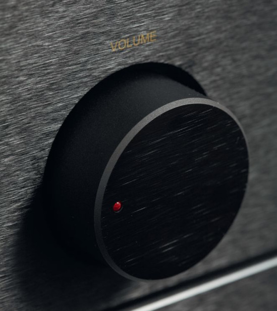

Regulacja głośności to tradycyjne pokrętło i sprawdzony niebieski Alps – tutaj w wersji z silniczkiem (zdalnego sterowania).

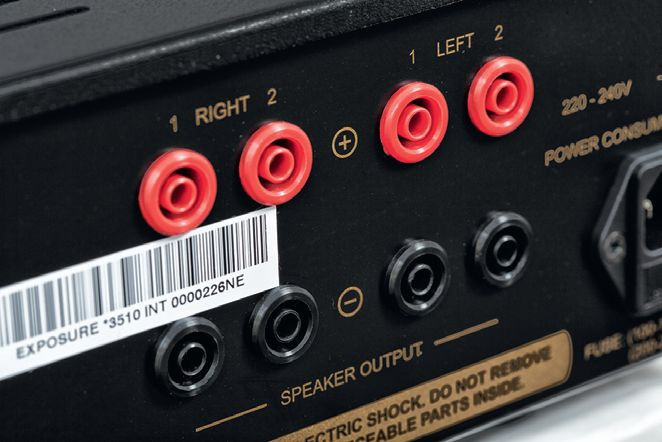

Ciekawostką, a dla nieobeznanych jeszcze z Exposure niespodzianką, chociaż niekoniecznie przyjemną, jest typ wyjść głośnikowych (dwa zestawy, pomocne przy bi-wiringu), do których podłączymy tylko końcówki bananowe.
Nie jest to unikalne tylko dla Exposure, to rozwiązanie (i kłopot) występujące również w innych brytyjskich wzmacniaczach (Naim, Cyrus). "Brytyjskie wtyczki" to przecież fascynująca sprawa, dotycząca nie tylko sprzętu audio i będąca jednym z wątków jeszcze szerszego tematu brytyjskiej upartej oryginalności w wielu dziedzinach – nie tylko techniki. I dzięki temu brytyjski sprzęt jest jeszcze bardziej apetyczny, chociaż nie zawsze łatwy w obsłudze.
  • Tylna ścianka
Na tylnej ściance Exposure 3510 naniesiono sygnaturę "Made in England", która z pewnością wszystkich ucieszy. Pilot trochę nie przystaje do ascetycznego stylu i skromnej funkcjonalności integry – jest duży i wyposażony w ponad czterdzieści, w większości niepotrzebnych przycisków do obsługi 3510.

Wobec minimalistycznej koncepcji wyposażenia, 6,3-mm wyjście słuchawkowe sprawia dużą radość.

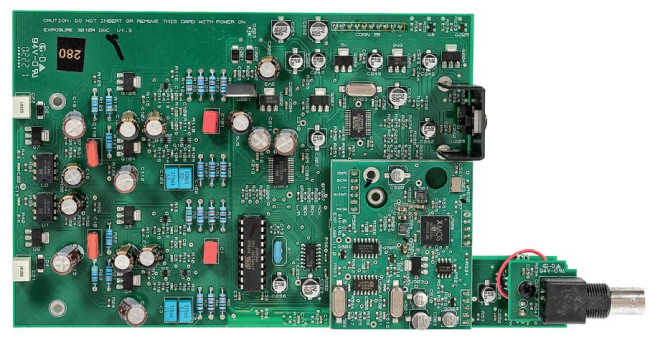

Exposure 3510 w podstawowej wersji to "surowy", klasyczny wzmacniacz Hi-Fi. Można go jednak uzupełnić o dodatkowe funkcje, instalując odpowiednie moduły. Ale uwaga: trzeba wybrać, bo miejsce jest tylko na jeden – cyfrowy albo gramofonowy. Testowany egzemplarz został wyposażony w wejścia BNC (współosiowe) oraz USB, parametry nie są rekordowe – PCM 24 bit/192 kHz oraz DSD64.
Konwersją sygnałów zajmuje się układ Wolfson WM8742 (maksymalna dynamika w trybie stereofonicznym 123 dB); do współczesnych urządzeń audio trafia on dość rzadko, niegdyś był stosowany m.in. przez firmy Cambridge Audio czy Rega. Moduł cyfrowy kosztuje 3000 zł – trzeba przyznać, że to niemało za podstawowe funkcje.
Opcja gramofonowa ma dwa warianty: jeden dla wkładek MM, drugi dla MC, każdy w cenie 2000 zł. To również deprymujące – wielu miłośników winyli stosuje różne wkładki, zmienia je albo co najmniej "rozwija" (najpierw MM, potem MC).

Gniazda głośnikowe są podwójne, ale ich forma stawia specjalne wymagania – akceptują tylko końcówki bananowe.
Jedno z wejść analogowych opisano jako AUX1/Phono, funkcjonalność gramofonową osiągniemy montując opcjonalny moduł przedwzmacniacza korekcyjnego.

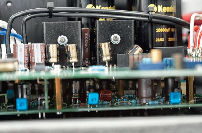

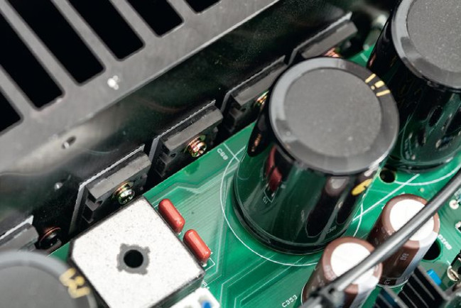

Zasilanie opiera się na pojedynczym, dużym transformatorze toroidalnym (bez trybu stand-by, więc bardziej rozbudowany układ zasilający nie jest konieczny). Od elektroniki audio oddziela go ustawiony wzdłuż obudowy radiator.
Duża płytka z prawej strony obejmuje część obwodów przedwzmacniacza (np. wybór źródeł), zasilacza (prostownik, filtrowanie) oraz logikę sterującą. Końcówki mocy znajdują się na niższym piętrze. W każdym kanale pracują dwie pary tranzystorów bipolarnych Toshiba 2SA1943/2SC5200 (obecnie mało popularnych).
Miejsce do montażu modułów rozszerzeń znajduje się na górnej płytce preampu. Jeśli wzmacniacz Exposure 3510 ma pracować bez dodatków, wówczas instaluje się specjalną zworę.

Układ wewnętrzny jest dość oczywisty i przejrzysty.

Na dolnym poziomie zainstalowano końcówki mocy.
W każdym kanale pracują dwie pary tranzystorów wyjściowych.

Opcjonalny moduł cyfrowy zawiera układ Wolfson WM8742.

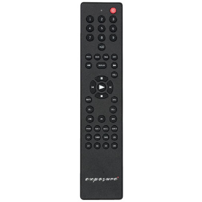

Będący na  wyposażeniu pilot jest przygotowany do  obsługi urządzeń znacznie bardziej skomplikowanych, czyli źródeł, ale tych w  ofercie Exposure trzeba szukać ze  świecą.

Bez czuwania
Większość współczesnego sprzętu audio jest wyposażona w systemy typu stand-by, których podstawowym zadaniem jest oszczędzanie energii przez ograniczenie (ale nie całkowite odcięcie) jej poboru. Tak się już do nich przyzwyczailiśmy, że bez odpowiedniego przycisku na pilocie możemy być zdezorientowani.
Na pilocie 3510 przycisk zasilania jest, ale… nie działa, bo wzmacniacz nie ma trybu czuwania, ograniczając się do klasycznego, mechanicznego wyłącznika całego zasilania znajdującego się oczywiście w samym urządzeniu. Tym bardziej nie ma automatycznego „usypiania” po określonym czasie bezczynności.
Klasyczny sposób włączania wzmacniacza pasuje do ogólnej, konserwatywnej koncepcji całej konstrukcji, chociaż nie będzie szczytem wygody. Czy w takiej sytuacji Exposure 3510 wygeneruje wyższe rachunki za prąd? To przecież zależy od sposobu zachowania się użytkownika.
Może przecież za każdym razem, gdy kończy słuchanie, całkowicie wyłączać urządzenie, co da nawet większe oszczędności niż przechodzenie w tryb stand-by, chociaż taką dyscyplinę trudno będzie wdrożyć zwłaszcza tym, którzy na co dzień korzystają z nowoczesnych udogodnień w innych urządzeniach.
Odrębny wątek to jakość brzmienia i tempo zużywania się komponentów. Tutaj z jednej strony utrzymywanie urządzenia w stanie „rozgrzania” pozwala natychmiast cieszyć się najlepszymi rezultatami sonicznymi, ale z drugiej – powoduje szybsze starzenie się elementów, zwłaszcza kondensatorów.

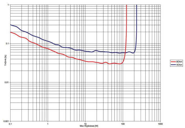

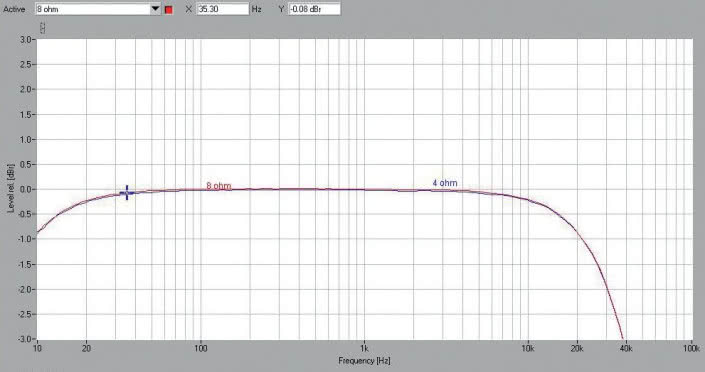

Według materiałów firmowych 3510 powinien oddać moc 110 W przy 8 Ω; na takim obciążeniu uzyskaliśmy 2 x 119 W, a podłączając 4 Ω (o których producent nie wspomina) aż 2 x 184 W, przy czym pełen potencjał każdego kanału (wysterowanego pojedynczo) to 232 W przy 4 Ω i 125 W przy 8 Ω.
Chyba nikt nie czuje się zawiedziony ani bezwzględnymi wartościami, ani wzrostem przy 4 Ω, ani niewielkimi spadkami przy wysterowaniu obydwu kanałów. Czułość jest wysoka – 0,29 V, co spowoduje, że już przy niskich ustawieniach regulatora wzmocnienia będziemy grać głośno. Odstęp od szumu jest umiarkowany – 80 dB, dynamika sięgnęła równych 100 dB.

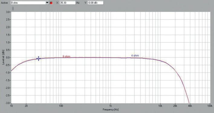

Charakterystyki częstotliwościowe (rys. 1) nie są idealne, przy 10 Hz notujemy spadek -1 dB, w zakresie wysokich częstotliwości -3 dB pojawia się już 37 kHz (co dla wzmacniacza jest wynikiem raczej słabym), ale cieszy idealna zbieżność krzywych obydwu obciążeń, wynikająca mi.in. z wysokiego współczynnika tłumienia – 133.
W spektrum harmonicznych (rys. 2) widać głównie parzyste, dlatego mimo że są dość wysokie (druga sięga -72 dB), nie budzą większych obaw. Na rys. 3. widać, że pod względem THD+N, aż do około 100 W, wzmacniacz nieco lepiej pracuje z obciążeniem 8-omowym.
