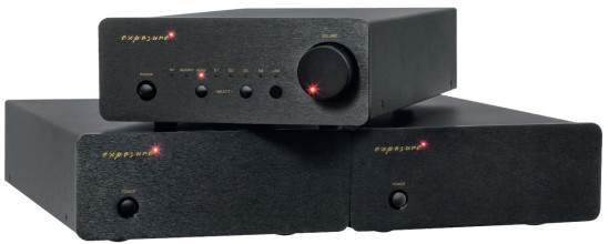

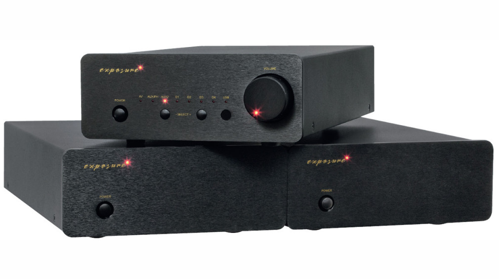

Exposure XM7
Chociaż Exposure XM7 ma dużo nowoczesnych układów, to nie wygląda rewolucyjnie. Regulacja głośności jest tradycyjna: ze sporym pokrętłem i analogowym potencjometrem, pracującym pomiędzy punktami granicznymi. Do przełączania wejść służy układ elektroniczny, dwa przyciski oraz osiem diod - system źródeł podpiętych do XM7 może być więc całkiem okazały.

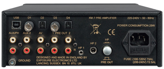

Oprócz tego z przodu jest jeszcze mechaniczny włącznik zasilania. Prawdziwe harce widać na tylnej ściance. Exposure XM7 wskazuje na swoje ambicje przewagą wejść cyfrowych nad analogowymi.
Tych ostatnich mamy tu zaledwie trzy, dwa liniowe (a jedno z nich ma stały poziom wzmocnienia - to wejście służące do integracji wzmacniacza z systemami wielokanałowymi; gaśnie wówczas dioda wtopiona w pokrętło głośności, wskazując, że regulacja nie jest aktywna) i jedno gramofonowe (dla wkładek MM).
W serii XM jest też zewnętrzny przedwzmacniacz phono XM3, ale większości użytkowników wystarczą możliwości XM7. W sekcji cyfrowej są dwa wejścia optyczne i dwa współosiowe, dla których przewidziano najlepsze gniazda BNC. Sygnał PCM o rozdzielczości 24 bit/192 kHz zostanie przyjęty przez każde z wejść (dla optycznych najbezpieczniej jednak ograniczyć się do 96 kHz).
Exposure ma wszystkie wejścia i wyjścia, jakie charakteryzują nowoczesny i wszechstronny przedwzmacniacz. Są więc wejścia cyfrowe; wśród wejść analogowych – gramofonowe; jest też wyjście słuchawkowe.
Nieco więcej potrafi asynchroniczny port USB, do którego, oprócz PCM 24/192, dostarczymy sygnał DSD w podstawowej wersji x64. Kiedy patrzyłem na front, zmartwił mnie brak wyjścia słuchawkowego, które znalazło się właśnie z tyłu - to dziwne miejsce, ale oczywiście lepiej tam niż nigdzie, w dodatku gniazda są dwa (6,3 oraz 3,5 mm), więc producent wcale nie potraktował tego elementu wyposażenia po macoszemu. Ciekawe. Nietypowa jest też funkcja przełączania wyjść pomiędzy słuchawkami a dwoma kompletami RCA (dla końcówek mocy).

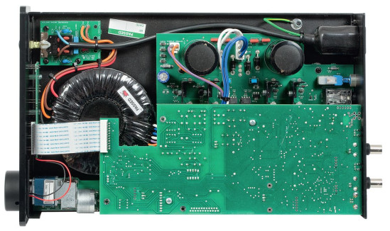

Wewnętrzna konstrukcja Exposure XM7 przypomina... wzmacniacz zintegrowany, ze względu na zaskakująco duży zasilacz z transformatorem toroidalnym. Wygląda na to, że zasilacz jest taki sam jak w integrze XM5, a transformator ma taką samą moc (200 VA) również w końcówce XM9!
Można to tłumaczyć technologicznymi korzyściami płynącymi z unifikacji konstrukcji urządzeń serii XM, co jednak na pewno przedwzmacniaczowi XM7 nie zaszkodzi; jest w tym też oznaka dużej wagi, jaką brytyjscy producenci gremialnie przykładają do zasilania.
Obwody audio ulokowano na dwóch poziomach, do dolnej płytki drukowanej z układami analogowymi wpięto (za pomocą konektorów i taśm) górny moduł z kompletnym przetwornikiem cyfrowo-analogowym (bliźniacze rozwiązanie Exposure stosuje w integrze XM5).
Układ przedwzmacniacza złożono z dwóch płytek; dolna – pracuje z sygnałami analogowymi, górna to kompletny moduł cyfrowy.

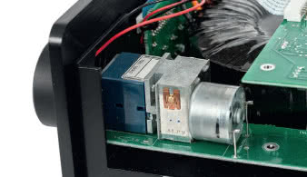

Sygnały płynące z wejść (a także do wyjść) analogowych są przełączane za pomocą wysokiej klasy przekaźników, natomiast regulacja głośności wykorzystuje klasyczny potencjometr Alpsa.
Niegdyś był on obowiązkowy w niemal każdym porządnym wzmacniaczu, a dzisiaj ustępuje miejsca rozwiązaniom na bazie układów scalonych, lecz wciąż ma swoje grono zwolenników. Bufory wyjściowe przygotowano z elementów dyskretnych.
Moduł cyfrowy kusi oczywiście wejściem USB. Obsługuje je popularny procesor XMOS, który jest gwarancją bezproblemowej pracy i szerokiej kompatybilności. Dla komputerów z systemem Windows trzeba było jednak przygotować sterowniki; komputery firmy Apple (oraz te bazujące na systemie Linux) poradzą sobie bez dodatkowego oprogramowania.
W ścieżkę sygnału włączono układy marki AKM, w tym najważniejszy przetwornik analogowo-cyfrowy AK8742. Jest to już układ z kilkuletnim stażem, jednak o wysokiej dynamice 123 dB (parametry trybu stereo, w jakim został tu użyty).
Układ akceptuje sygnały PCM 32 bit/192 kHz (nałożono ograniczenie 24/192) oraz DSD64. Sekcja gramofonowa wykorzystuje scalak Analog Devices. Na wyposażeniu przedwzmacniacza jest systemowy sterownik.

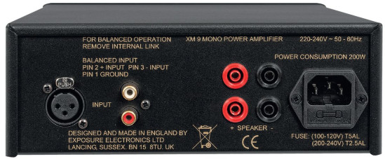

Podwójne gniazda głośnikowe ułatwiają bi-wiring. Tak jak w niektórych innych wzmacniaczach brytyjskich (np. Cyrus czy Naim), gniazdka są wpuszczone w tylny panel; trzeba do nich "podejść" z końcówkami bananowymi.
Wejścia przygotowano w dwóch standardach - RCA i XLR. Są nawet dwa gniazda RCA (w każdej końcówce), w typowych dla układu stereo biało-czerwonych kolorach, jednak nie ma przy nich oznaczeń L/R. XM9 to przecież końcówka monofoniczna i dwa wejścia połączono (wewnętrzną zworą) równolegle. Możemy użyć dowolnego, ale nie powinniśmy się bawić w podłączanie obydwu jednocześnie.
Tylna ścianka może zastanawiać: podwójne wyjścia głośnikowe, para RCA... pojedynczy XM9 - to jednak wzmacniacz mono, nie stereo.
Gniazda XLR są tu trochę na wyrost, przecież przedwzmacniacz XM7 nie ma zbalansowanych wyjść. Zresztą końcówka XM9 też nie jest urządzeniem symetrycznym, a w fabrycznej konfiguracji aktywne jest jedynie wejście RCA.
Aby użyć XLR-ów, należy okręcić górną ściankę i przestawić umieszczoną wewnątrz zworę. Wygodniejszym rozwiązaniem byłby niewielki hebelek z tyłu, ale i tak nie ma co sobie tymi XLR-ami głowy zawracać.

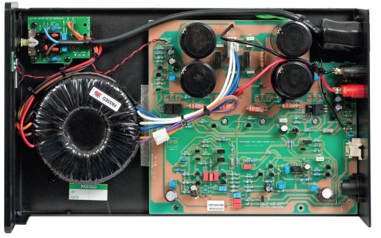

Jak na wzmacniacz mocy, wnętrze Exposure XM9 prezentuje się dość nietypowo. Nie ma tu dużego radiatora, nie ma też perforacji górnej płyty obudowy. Wydaje się, że większość przestrzeni zajmuje duża płytka drukowana. Klasa D? Wykluczone!
Exposure zdecydował się na dość niekonwencjonalne rozwiązanie, montując pod główną płytką dodatkową platformę dla sekcji końcówek mocy. Do dolnej płyty przykręcono bloki aluminiowe (a te skręcono z dnem) i dopiero do nich zamontowano tranzystory wyjściowe. Łącznie w każdym monobloku pracuje sześć tranzystorów bipolarnych Toshiby.
Końcówka mocy wygląda enigmatycznie, bateria tranzystorów chowa się pod płytką.

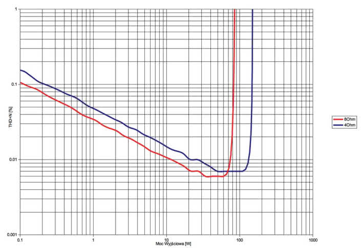

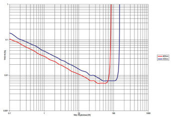

Exposure definiuje w instrukcji obsługi moc XM9 dla 8 Ω (80 W), zastrzega też, że choć wzmacniacz powinien "wysterować" każde kolumny, to jednak najlepsze efekty uzyskamy z kolumnami 8-omowymi. Trochę kłóci się to z praktyką, ponieważ najpewniej do XM9 podłączymy jednak kolumny 4-omowe, których jest wokół najwięcej.
Ostrzeżenie o znacząco wyższej temperaturze pracy wzmacniacza w konfi guracji 4-omowej wydaje się jednak niegroźne, konieczność zapewnienia efektywnej wentylacji - to norma. Przy 8 Ω moc wzmacniacza wyniosła w naszym laboratorium 85 W, a przy 4 Ω wzrosła aż do 149 W. W przypadku pracy monobloków wyniki te są oczywiście powielane w trybie stereofonicznym.

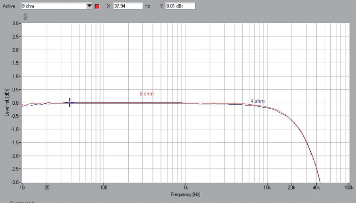

Pasmo przenoszenia zostało przez producenta zdefi niowane jako 20 Hz - 20 kHz (+/- 0,5 dB), a więc bardzo asekuracyjnie. Nie bez przyczyny; o ile charakterystyka z rys.1. pokazuje idealną liniowość już przy 10 Hz, to dość wcześnie, od 10 kHz zaczyna się wyraźny spadek. Charakterystyki (dla obydwu obciążeń) już przy 44 kHz mają poziom -3 dB.

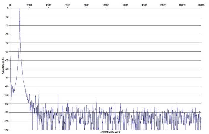

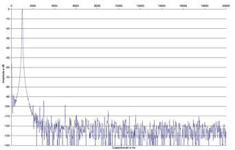

Analiza zniekształceń (rys. 2) wskazuje na przewagę nieparzystych harmonicznych (parzyste są śladowe), chociaż zarówno najsilniejsza trzecia jak i piąta leżą wyraźnie poniżej -90 dB - spektrum jest więc generalnie czyste. Niski poziom zniekształceń i szumów kumuluje się w dobrych rezultatach, na rys. 3., w postaci niskich wartości wskaźnika THD+N w niemal całym zakresie mocy wyjściowej. THD+N poniżej 0,1 % uzyskamy już od 0,12 W przy 8  i 0,2 W przy 4 Ω, a powyżej 11 W (8 Ω) i 25 W (4 Ω) THD+N schodzi poniżej progu 0,01 %. Nic nie wskazuje na problemy przy obciążeniu 4-omowym.
