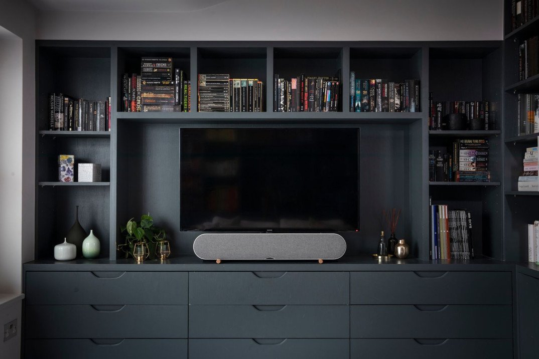

Soundbar DALI Katch One to zwycięzca w tegorocznym rozdaniu nagród EISA w kategorii "System Dźwiękowy TV". Urządzenie jest już dostępne w cenie 3999 zł.
Soundbar Dali Katch ONE otrzymał nagrodę EISA w kategorii System Dźwiękowy TV. W uzasadnieniu czytamy: "Jak poprawić głośniki bezprzewodowe KATCH? Poprzez ich powiększenie i rozwinięcie funkcjonalności do formy odpowiedniej dla zastosowania zarówno pod telewizorem, jak i w wielu innych miejscach, w których tylko słuchamy muzyki.
Przygotowano kilka opcji montażu – zarówno naściennego, jak i "stolikowego" – wraz z odpowiednimi akcesoriami. Stereofoniczny układ głośnikowy KATCH ONE zawiera 6 przetworników i 4 membrany bierne, 4 wzmacniacze z procesorem DSP, a wszystko to bardzo zręcznie "spakowano" w płytkiej, stylowej obudowie.
Możemy dostarczyć sygnał z telewizora lub źródeł muzycznych (przez HDMI ARC, cyfrowe optyczne, analogowe 3,5 mm lub Bluetooth aptX), a otrzymamy zaskakująco dojrzały, zrównoważony, naturalny i plastyczny dźwięk, jakiego z tańszych soundbarów nie uświadczymy. Czystość wokali i dialogów jest wyśmienita, bas – nasycony i ładnie rozciągnięty.
Urządzenie jest też łatwe w obsłudze, zdalnie sterowane pilotem własnym lub telewizora. To dyskretne, praktyczne, ale i wyrafinowane rozwiązanie stereofoniczne."

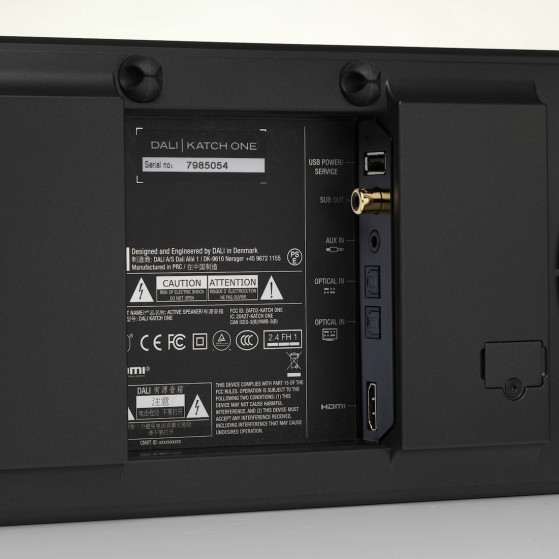

Dali Katch ONE został wyposażony we wszystkie potrzebne wejścia, w tym HDMI, 2 wejścia optyczne, analogowe, nie mówiąc już o wbudowanym Bluetooth (AAC i aptX). ONE połączy się więc z dowolnym urządzeniem multimedialnym. Co więcej, soundbar automatycznie wykrywa sygnał na wszystkich wejściach i automatycznie aktywuje się po włączeniu telewizora lub innego źródła dźwięku.
Wejście HDMI (ARC) w soundbarze Katch ONE służy tylko jako wejście audio. Połączenie HDMI obsługuje korzystanie z pilota telewizora do regulacji głośności, wyciszania oraz włączania / wyłączania zasilania.
Czytaj również testy z kategorii: Soundbary
Funkcja automatycznego włączania soundbaru dla wejścia TV jest aktywowana przez wyjście optyczne z telewizora. Drugie wejście optyczne jest przeznaczone do użytku z urządzeniami audio, takimi jak odtwarzacze CD i streamery audio. To wejście umożliwia automatyczne włączanie / wyłączanie zasilania soundbaru na podstawie sygnału audio, nawet jeśli podłączone urządzenie nie wyłącza sygnału gniazda optycznego w trybie gotowości.
Stereofoniczne wejście mini jack umożliwia analogowe połączenie z telewizorem, telefonem, tabletem lub komputerem.
Czytaj również testy urządzeń DALI
Łatwo możemy też podłączyć subwoofer - wyjście przesyła wtedy sygnał wszystkich głębokich basów bezpośrednio do SUB Out przez procesor DSP. Pozostawia to więcej miejsca na wzmacniacz, pozwalając ONE na jeszcze większe zwiększenie skali głośności.
Wbudowany port USB może zasilać tablet lub Google Chromecast Audio (CCA), ale nie pozwala na odtwarzanie muzyki. Korzystanie z CCA pozwala soundbarowi Katch ONE połączyć się z siecią domową.
Wszystkie dostępne wejścia i wyjścia są umieszczone z tyłu obudowy we wnęce przyłączeniowej, która dyskretnie ukrywa wtyczki i zapewnia łatwy dostęp do systemu zarządzania okablowaniem w górnej tylnej części soundbaru. Możliwe jest, aby podłączone kable biegły w górę lub w dół z wnęki przyłączeniowej, w zależności od wybranego rodzaju umiejscowienia.
