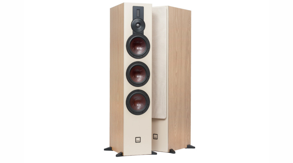

Układ głośnikowy
Dali Sonik 9 trzymają fason wyższych serii zarówno we wzornictwie, jak i konfiguracjach głośnikowych. Seria Oberon nie mogła się tym pochwalić w takim stopniu, była wyraźnie odrębna. Najmocniejszy argument jest taki, że dwie z trzech konstrukcji wolnostojących, a więc Dali Sonik 9 i Dali Sonik 7, mają tzw. hybrydowe moduły wysokotonowe, które – oprócz brązowych membran – są najbardziej wyrazistym komponentem Dali.
Nie jest to nowość, były już od dawna, gdy wprowadzano Oberony. Wtedy uznano jednak, że najniższa seria "obejdzie" się bez tego, więc wszystkie modele miały "tylko" kopułkę wysokotonową. Teraz przynajmniej te dwa najlepsze mają komplet najważniejszych rozwiązań Dali.
Czytaj również: Czy przetworniki koncentryczne wymagają zwrotnicy do podziału pasma?

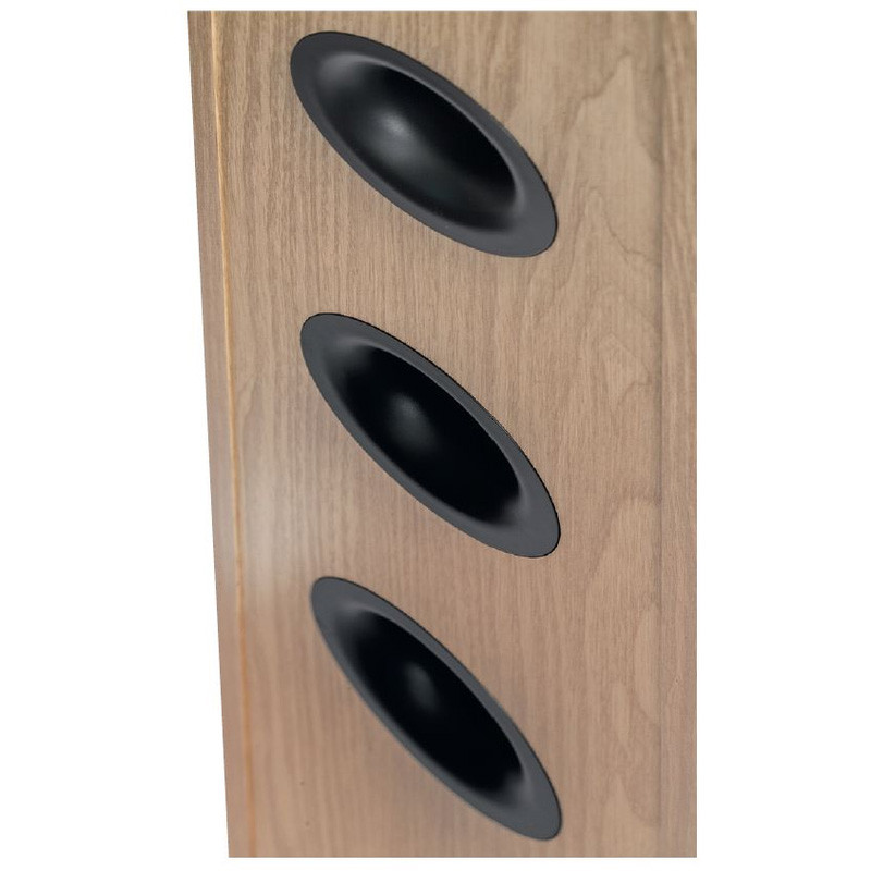

Trzy jednakowe tunele bas-refleks wyprowadzono z dwóch komór; dolna, obsługująca dwie 18-tki, jest więc dwa razy większa niż górna, dla jednej 18-tki. W ten sposób podstawowa częstotliwość rezonansowa bas-refleks dla wszystkich głośników i komór jest taka sama – 34 Hz.

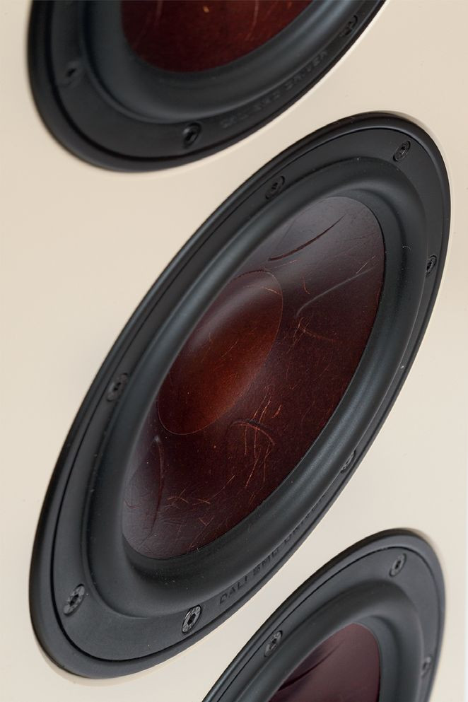

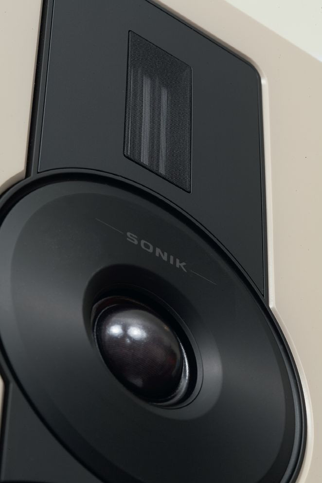

Wszystkie Soniki mają charakterystyczne od"wielu lat, brązowe membrany z"celulozy wzmocnionej włóknem drzewnym, i"to"w"wersji Clarity Cone, zapoczątkowanej przez Kore, a"także technikę SMC w"układach magnetycznych. Nie są to dokładnie takie same przetworniki, jak w wyższych seriach, każda ma swoje przywileje i ograniczenia, ale takie otwarcie oferty jest naprawdę godne.

W dość prosty, ale też trochę zaskakujący sposób podzielono obudowę – na dwie komory: dużą dolną, w której pracują dwie dolne 18-tki, i dwa razy mniejszą górną, dla górnej 18-tki. Podział nie podąża więc za filtrowaniem (w dolnej pracuje zarówno głośnik filtrowany niżej, jak i jeden z dwóch filtrowanych wyżej).
Dla konstruktora nie to miało znaczenie, aby izolować od siebie głośniki pracujące w różnych zakresach, lecz aby zredukować fale stojące, które byłyby bardzo intensywne w jednej wysokiej komorze. Nie chodziło też o kombinowanie z różnymi częstotliwościami rezonansowymi tych komór, bowiem obydwie są dostrojone dokładnie tak samo; z górnej wyprowadzono jeden tunel, z dolnej – dwa (można powiedzieć, że na każdy głośnik przypada taka sama objętość i jeden tunel, tylko że dwie dolne są połączone w jedną, co dla działania głośników i systemu rezonansowego nie robi różnicy).
Dodatkowo obudowę wzmacniają trzy belki, wiążące boczne ścianki (dwie w dolnej komorze, jedna w górnej). Wzornictwo jest nieprzekombinowane, nowoczesne i uniwersalne, niosące ze sobą subtelne, gustowne dekoracje.

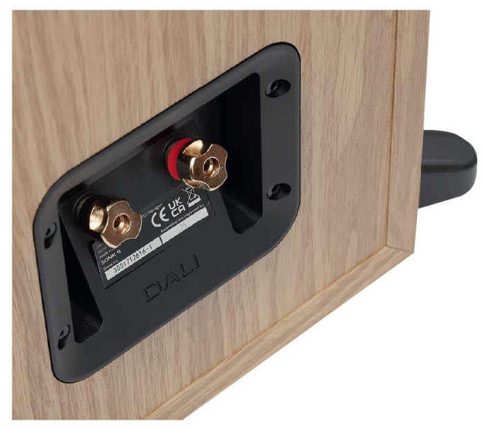

Widząc pojedyncze gniazda przyłączeniowe w tej klasie kolumn, cieszymy się, że… nie zawracają nam głowy podwójnym.

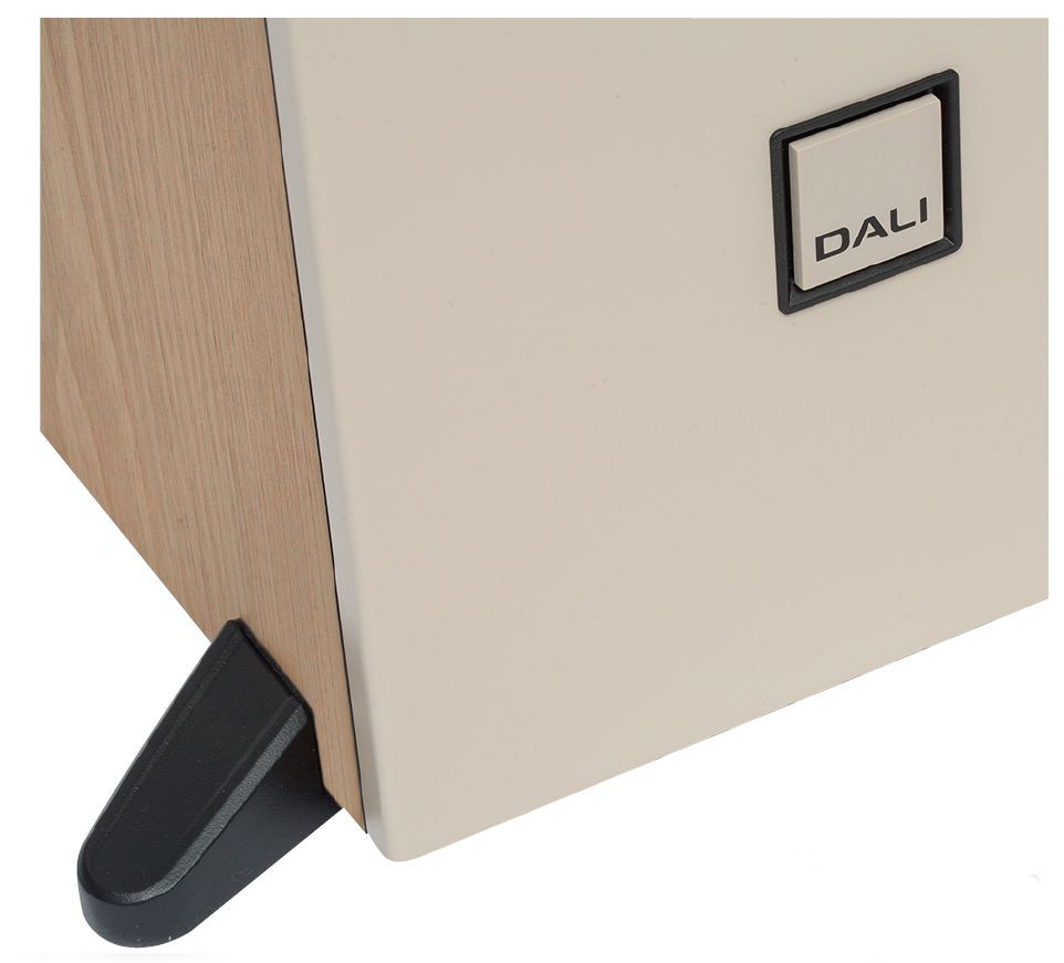

Dyskretnie wystające nóżki są solidne, metalowe i potrzebne, aby wysokie kolumny stały stabilnie – nawet, jeżeli nie wkręcimy kolców.

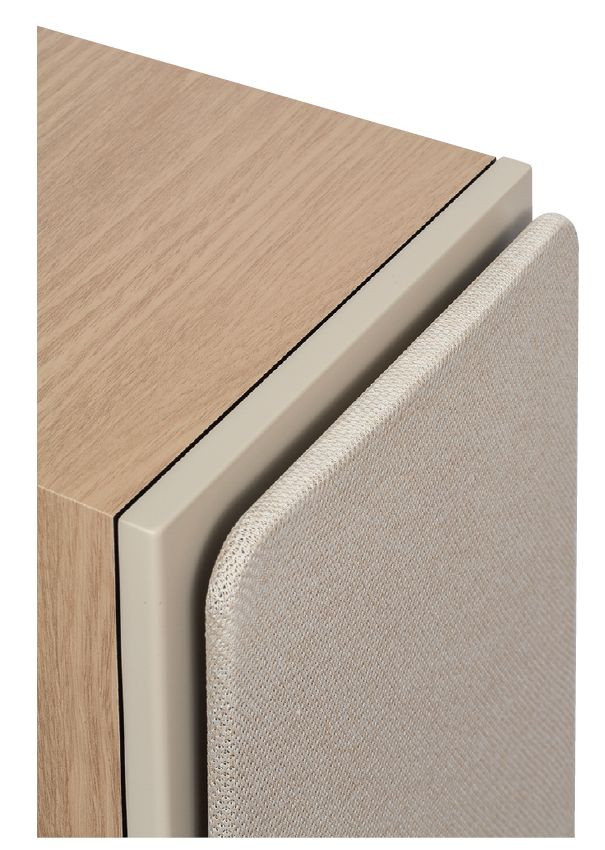

Przygotowano aż cztery wersje kolorystyczne – dębową, orzechową, czarną i białą – przy czym większość ścianek jest oklejona folią drewnopodobną, a front został polakierowany na zbliżony kolor; zręcznie dobrany jest też kolor maskownicy, jak jednak podpowiadają pomiary, zbyt poważnie zakłóca ona promieniowanie, aby zgodzić się na jej obecność podczas "poważnych" odsłuchów.
Membrany z dodatkiem włókna drzewnego, zabarwione na brązowo, są stosowane przez Dali niemal tak długo, jak hybrydowe moduły wysokotonowe. Bazowym materiałem jest swojska celuloza, natomiast wmieszane chaotycznie drewniane "drzazgi" zarówno usztywniają membranę, jak też rozpraszają jej rezonanse. Nie są jednak tak wyraźnie widoczne, jak… brązowy kolor, który dodawany jest już tylko dla efektu wizualnego (ewidentne powleczenie membrany mogłoby też zostać przygotowane w innym kolorze).
Jedni dodają kokosy, inni jakieś drewno, jeszcze inni podkreślają, że ich celuloza jest czysta… Celuloza okazała się nie tylko materiałem o dobrze zbilansowanych podstawowych parametrach, ale też podatnym na różne modyfikacje (dodatkami, nasączeniem, powlekaniem) i pozwalającym na tworzenie różnych grubości i profili, a poprzez to na osiąganie różnych pożądanych charakterystyk.
Nowszym dodatkiem jest pięcioramienne przetłoczenie Clarity Cone (nie mają go nie tylko głośniki "schodzącej" serii Oberon, ale też Opticon mkII), które rozprasza rezonanse i, jak pokazuje firmowa dokumentacja, wygładza charakterystykę na skraju pasma przenoszenia, przy kilku kHz, pozwalając na zastosowanie łagodnego filtrowania w zwrotnicy.
Producent zapewnia, że nie oszczędzał też na układach magnetycznych, które zawsze są podstawą dobrej "kontroli" basu, zwłaszcza w systemie bas-refleks. Ponadto w rdzeniu (na wysokości pracy cewki) zastosowano materiał SMC niemal nieprzewodzący prądów wirowych, które z kolei mogą prowadzić do powstawania zniekształceń. Tym samym SMC jest już stosowane we wszystkich konstrukcjach Dali, chociaż w droższych seriach jest więcej tego typu elementów układu magnetycznego.

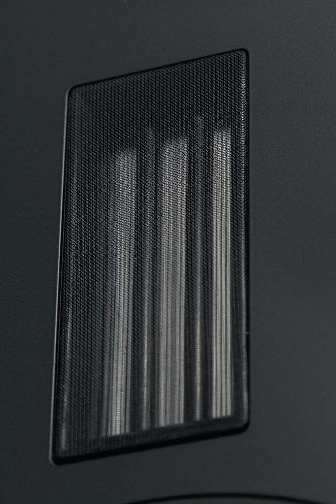

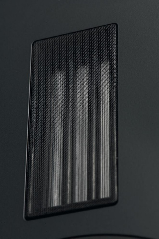

Najwyższe częstotliwości to?domena przetwornika wstęgowego, dzięki któremu kolumny Dali bardziej błyszczą techniką… i samym brzmieniem też.

Jednak znacznie szerszy zakres – od ok. 2 kHz do 14 kHz – przetwarza 29-mm, tekstylna kopułka.

Membrany z przetłoczeniem Clarity Cone (jak zwykle celulozowe, z włóknem drzewnym i brązowym zabarwieniem) stały się już rozwiązaniem standardowym.

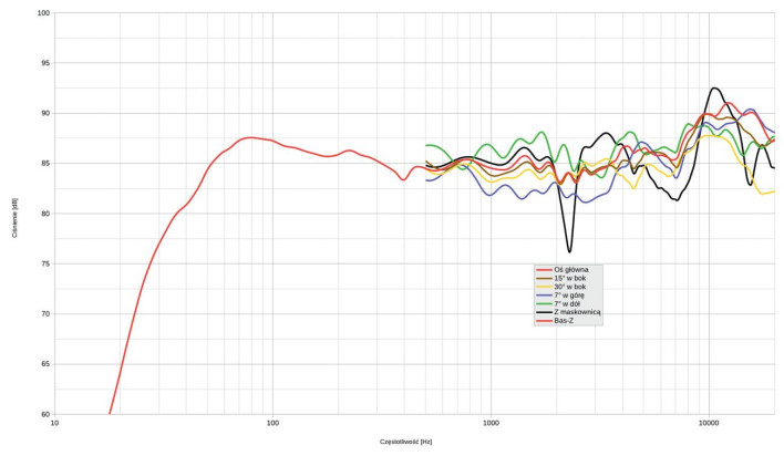

Oś główną ustaliliśmy na praktycznej wysokości 90 cm (wyprowadzając ją pomiędzy górnym nisko-średniotonowym a kopułką wysokotonową). Według informacji producenta, pasmo przenoszenia rozciąga się od 34 Hz do 30 kHz z tolerancją +/-3 dB. Z naszych pomiarów wynika, że niezależnie od dolnej częstotliwości granicznej, w takiej tolerancji nie zmieści się charakterystyka z osi głównej (czerwona), potrzebująca +/-4 dB, głównie z powodu wyeksponowanej najwyższej oktawy.
Wystarczy jednak zejść na oś 15o (na takiej samej wysokości, tylko lekko w bok), a wystarczy +/-3,5 dB, pewnie pod jeszcze trochę większym kątem będzie to +/-3 dB, chociaż nie należy przesadzać i ustawiać się pod kątem 30º, bo wtedy tracimy zbyt dużo przy 20 kHz.
Pod względem "formalnym" najlepiej wygląda charakterystyka z osi -7º, utrzymując się w ścieżce tylko +/-2,5 dB (ma niższy poziom w najwyższej oktawie, za to wyższy w zakresie 500 Hz – 3 kHz) i warto sprawdzić, czy nie brzmi najlepiej, chociaż w tym celu należałoby albo usiąść bardzo nisko, albo… kolumny lekko, o kilka stopni, pochylić do tyłu.
Z kolei najsłabiej prezentuje się charakterystyka z osi +7o (gdybyśmy usiedli bardzo wysoko albo gdy będziemy się przechadzać po pokoju) – poziom w zakresie 500 Hz – 4 kHz jest najniższy, a powyżej 10 kHz znowu bardzo wysoki.
Część kolumn "reaguje" ogólnie w taki sposób, że charakterystyki poprawiają się na kątach ujemnych, część odwrotnie (np. AE3202 z tego testu), najlepiej jeżeli zmieniają się niewiele i podobnie (np. Lira 6 i Solstice 8).
Czasami zbyt duże zmiany są po prostu błędem konstruktora, który dość łatwo byłoby naprawić, czasami jednak są one świadomym kompromisem wynikającym z pewnych założeń. Tak jest tutaj.
Dwie 18-tki wspólnie przetwarzają aż do częstotliwości podziału (wg producenta 2,1 kHz, prawdopodobnie jest nieco wyższa), więc na osi +7o powiększa się różnica odległości (od każdego z nich do miejsca pomiarowego), a w ślad za tym przesunięcie fazowe między nimi. Z kolei na osi -7o różnica ta jest najmniejsza i zgranie fazowe między nisko-średniotonowymi najlepsze, a na osi głównej, znajdującej się pomiędzy osiami +/-7o, charakterystyka jest "pośrednia".
Takie zmiany generalnie nie są uważane za korzystne, stąd stosowanie układów dwuipółdrożnych, w których tylko głośnik znajdujący się bliżej wysokotonowego przetwarza średnie częstotliwości, w Sonikach 9 zdecydowano się jednak niżej odfi ltrować tylko najniżej położoną 18-tkę. Niezależnie od tego, widać niekorzystny wpływ maskownicy (zmierzony na osi głównej, ale podobnie będzie na innych) i na pewno należy ją zdjąć.

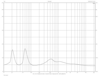

Dolna częstotliwość graniczna, wyznaczona spadkiem -6 dB względem poziomu średniego, to 40 Hz. Bas- -refl eks dostrojono do 34 Hz (tak samo obydwie komory, a więc wszystkie trzy głośniki), kształt charakterystyki z otworów jest regularny, wskazuje na silne układy magnetyczne i optymalną objętość. Przy 650 Hz zaznacza się rezonans piszczałkowy tuneli, silny ze względu na ich małą średnicę i dużą długość, a charakterystyki głośników sięgają wysoko.
Producent podaje że impedancja znamionowa to 4 Ω ale niewiele brakuje, a byłaby 6-omowa (minimum przy 130 Hz to 4,5 Ω). Ponadto, tradycyjnie dla Dali, zmienność jest niewielka i takie obciążenie nie sprawi problemu żadnemu wzmacniaczowi. Czułość 87 dB to dobry rezultat, chociaż o 3 dB niższy od deklarowanych 90 dB.
