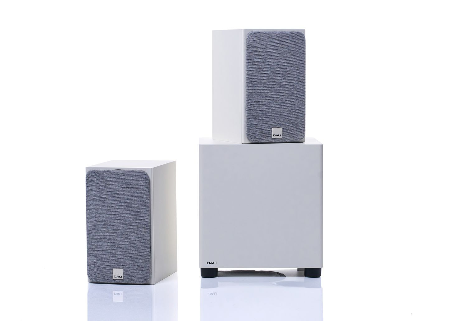

Dali BASIK SUB to subwoofer do systemu 2.1, doskonale współgrający z modelami DALI KUPID i SONIK 1. Ma zapewniać, jak mówi producent, większą głębię, skalę i siłę oddziaływania zarówno w przypadku muzyki, jak i filmów. Jest przy tym niewielki i dostępny w aż pięciu kolorach.
Dali BASIK SUB pozwala głównym kolumnom podstawowym osiągnąć najlepszą wydajność, tworząc pełniejszą scenę dźwiękową, czystszy zakres średnich tonów i większe poczucie skali. W przypadku muzyki oznacza to bas o większej wadze i wyrazistości. W przypadku filmów i programów telewizyjnych zapewnia dodatkową intensywność i poczucie zanurzenia się w akcji.

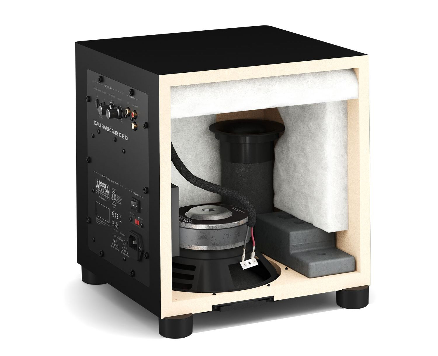

Wspomniany przetwornik jest wyposażony w wysokiej jakości membranę z masy papierowej, łączy w sobie niską masę ze sztywnością, zapewniając szczegółowe odtwarzanie niskich częstotliwości. Ponadwymiarowy magnes ferrytowy i układ napędowy o wysokim strumieniu magnetycznym odpowiadają z kolei za precyzyjną kontrolę, a długa, wentylowana cewka drgająca pomaga utrzymać chłodzenie i zminimalizować kompresję przy wyższych poziomach głośności.
Konfiguracja z przetwornikiem skierowanym w dół ma również praktyczne zalety. Pozwala na równomierny rozkład basów i daje BASIK SUB swobodę w zakresie ustawienia w pomieszczeniu. 8-calowy przetwornik niskotonowy jest zasilany przez wzmacniacz klasy D o mocy 170 W RMS i mocy szczytowej 220 W.

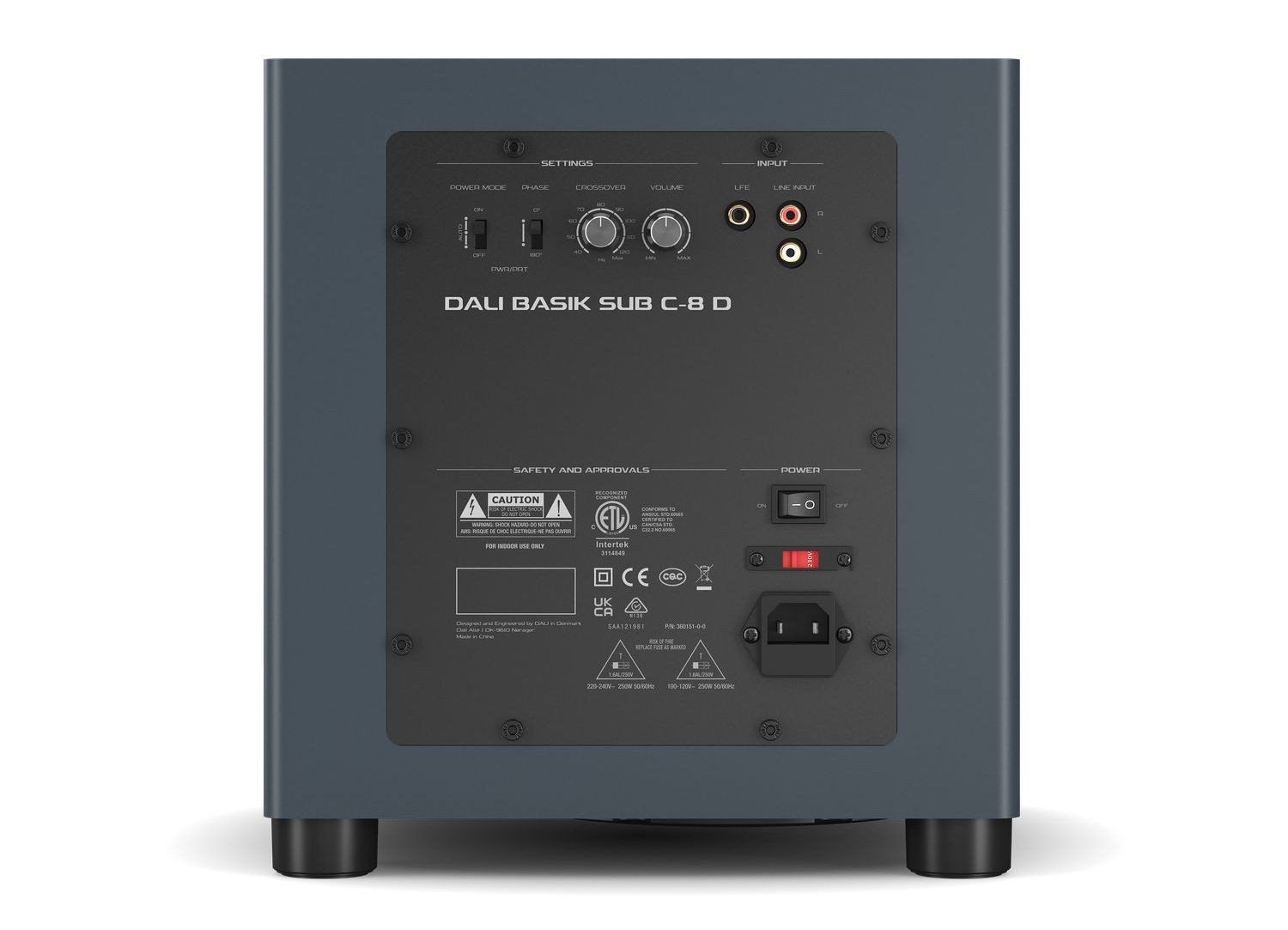

Zaprojektowany z myślą o dynamicznej i kontrolowanej wydajności wzmacniacz wykorzystuje zasilacz impulsowy, aby utrzymać na niskim poziomie zarówno pobór mocy, jak i wytwarzanie ciepła. Wbudowany dwustopniowy limiter pomaga zachować integralność sygnału, a regulatory wzmocnienia, zwrotnicy i fazy ułatwiają integrację Dali BASIK SUB z szeroką gamą systemów.

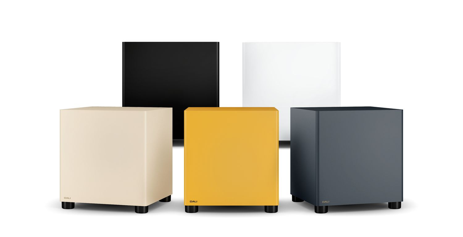

Kompaktowa obudowa Dali BASIK SUB z płyty MDF jest dostępna w kolorach: Solid Black, Solid White, Caramel White, Golden Yellow i Chilly Blue, dzięki czemu idealnie pasuje do głośników DALI KUPID i SONIK 1 (zdjęcie).
Regulowana częstotliwość podziału pozwala dostosować subwoofer do różnych rozmiarów głośników i akustyki pomieszczenia (jeśli wzmacniacz nie posiada dedykowanego wyjścia subwooferowego lub funkcji zarządzania basami).
Konstrukcja z płyty MDF zapewnia sztywne, stabilne akustycznie podłoże dla przetwornika. Cztery odsprzężone nóżki podnoszą obudowę o 25 mm, redukując drgania i pomagając w wydajnej pracy głośnika niskotonowego skierowanego w dół.

• Regulacja fazy w zakresie 0–180° pomaga zsynchronizować sygnał niskich częstotliwości z głośnikami głównymi, a niezależna regulacja głośności ułatwia ostateczne dostrojenie.
• Wejścia LINE L/R są przystosowane do konwencjonalnych systemów hi-fi, natomiast dedykowane wejście mono LFE umożliwia łatwe podłączenie do systemów kina domowego, amplitunerów AV i wzmacniaczy strumieniowych wyposażonych w wyjście subwooferowe.

• Obudowa: bass reflex
• Konstrukcja obudowy: MDF

• Regulacja zwrotnicy: 40–120 Hz
• Regulacja fazy: 0–180°
• Regulacja poziomu: regulowana głośność
• Wejścia: LINE L/R i mono LFE
• Tryby zasilania: WŁ. / AUTO / WYŁ.

• Wykończenia: Solid Black, Solid White, Caramel White, Golden Yellow i Chilly Blue
