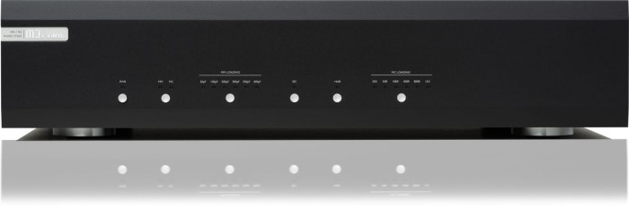

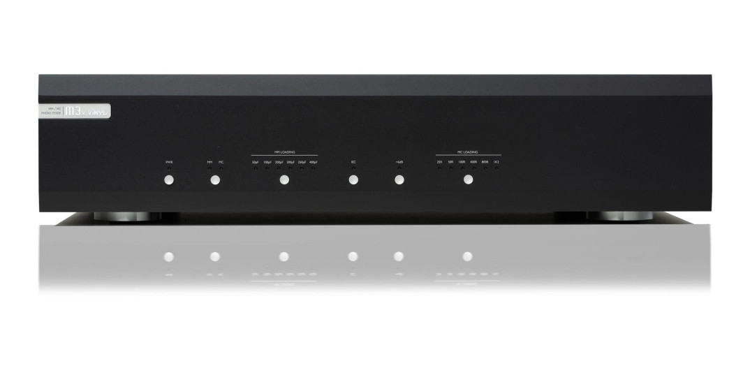

Musical Fidelity M3x Vinyl, podobnie jak jego poprzednik M6x Vinyl, to w pełni zbalansowany uniwersalny przedwzmacniacz gramofonowy. Urządzenie jest przystosowane do współpracy z niemal każdą wkładką gramofonową typu MM i MC. Po raz pierwszy wdrożono tu także autorskie, ekologiczne rozwiązanie w zakresie zasilania, które pozwala na zerowe zużycie energii w trybie czuwania.

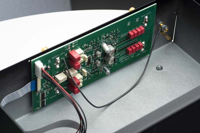

Musical Fidelity M3x Vinyl - dyskretny układ wzmacniający
Producent podkreśla, że projektowanie urządzeń na bazie obwodów dyskretnych pozwala na uzyskanie dużo precyzyjniejszego, indywidualnego efektu końcowego. Konstrukcja M3x Vinyl bazuje więc na nich, podobnie jak na tranzystorach.
Rezygnując z wielu opcji wejścia i wyjścia obecnych w modelu Musical Fidelity M6x Vinyl, w tym zbalansowanych wejść /wyjść XLR, dostajemy tańszy odpowiednik z jednym wejściem / jednym wyjściem.

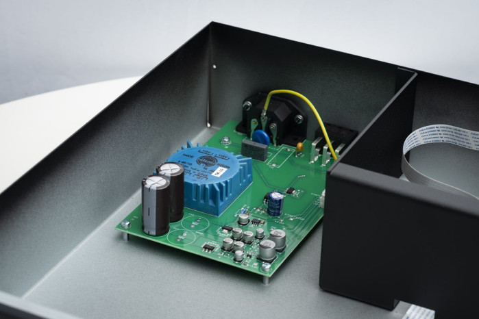

Musical Fidelity M3x Vinyl -  toroidalny transformator mocy
Specjalny transformator audio o niskim nasyceniu rdzenia obniża poziom promieniowania elektromagnetycznego, co jest niezbędne do poprawnego funkcjonowania wzmacniacza gramofonowego.
To właśnie ekranowanie elektromagnetyczne oraz zachowanie odpowiedniej odległości między specjalnie dostosowanym transformatorem a sekcją wzmocnienia pozwoliło na uzyskanie tak wysokiego poziomu stosunku sygnału do szumu.
Musical Fidelity M3x Vinyl - dzielony pasywny korektor EQ
Wiele przedwzmacniaczy gramofonowych wykorzystuje pojedynczą sieć korekcyjną w pętli sprzężenia zwrotnego. Musical Fidelity M3x ViNYL idzie o krok dalej i korzysta z dzielonego pasywnego korektora w oddzielnych stopniach wzmocnienia bez pętli sprzężenia zwrotnego dla obu krzywych RIAA i DECCA. Podział pasywnej korekcji pozwala na lepsze dopasowanie impedancji i zapewnia najdokładniejsze odwzorowanie idealnej krzywej EQ.

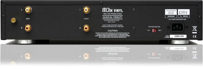

Wejście MM
• Pasmo przenoszenia: RIAA lub RIAA / IEC ± 0,2 dB
• Czułość wejściowa: 5 mV przy wyjściu 500 mV (przy 1 kHz)
• Impedancja wejściowa: 47 kΩ
• Pojemność wejściowa: do wyboru 50-400 pF (selectable)
• Wzmocnienie: 40 lub 46 dB z funkcją + 6 dB
• THD + N: <0,028%
• Stosunek sygnału do szumu: 71dB
• Przesłuch: lepszy niż 100 dB
Wejście MC
• Pasmo przenoszenia: RIAA lub RIAA / IEC ± 0,3 dB
• Czułość wejściowa: wejście 500 μV dla wyjścia 500 mV (przy 1 kHz)
• Impedancja wejściowa: wybierana od 25Ω do 1,2K Ω
• Wzmocnienie: 60 lub 66 dB z funkcją + 6 dB
• THD + N: <0,28%
• Stosunek sygnału do szumu: 59dB
• Przesłuch: lepszy niż 90 dB
• Wyjście 1 para RCA: lewy i prawy 500 mV nom 10V maks
• Wejście 1 para RCA
• Napięcia sieciowe: 230V / 115V; AC 50 / 60Hz
• Zużycie: maksymalnie 20 watów. 0 W w trybie czuwania)
• Waga: bez opakowania: 6,59 kg, w opakowaniu wysyłkowym: 10,15 kg
• Wymiary: Szer. x wys. (Z nóżkami) x gł. (Z zaciskami): 440 x 105 x 390 mm
• Standardowe akcesoria: Przewód sieciowy: 10 A IEC
