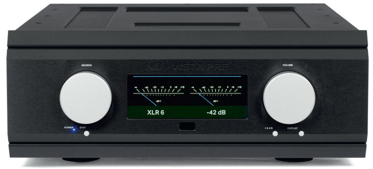

Wszystkie urządzenia serii Nu-Vista mają podobną wielkość i szkielet obudowy. Przedwzmacniacz PRE (a także przedwzmacniacz gramofonowy VINYL i przetwornik DAC) prezentują się więc bardzo okazale.
Front Musical Fidelity Nu-Visa PRE jest masywny, odrobiny finezji dodają mu ścięcia dolnej i górnej krawędzi. W centrum umieszczono równie imponujący wyświetlacz, na którym pojawi się sygnalizacja wybranego wejścia oraz ustawionego poziomu głośności, a także coś specjalnego – animacja wskaźników wychyłowych.

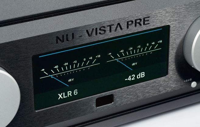

Duży wyświetlacz PRE w podstawowym trybie animuje wskaźniki wychyłowe.
Standardowe, nowoczesne źródła cyfrowe mają napięcie nieco wyższe, odpowiadające (a nawet często przekraczające) 2 V; wirtualne wskazówki w PRE nie wypadną jednak poza skalę, bo ta obejmuje jeszcze pola +6 dB (i to będziemy mogli prawdopodobnie zaobserwować), a nawet ekstremalne +18 dB, gdzie wskazówki raczej już nie zawędrują.
W podstawowym trybie pracy matryca ma czarne tło, a wskazówki (i oznaczenia) są jasne; możemy to jednak zmienić (odwrócić), a także wyłączyć wskaźniki, poświęcając przestrzeń matrycy wyłącznie do ilustracji wybranego wejścia i głośności.

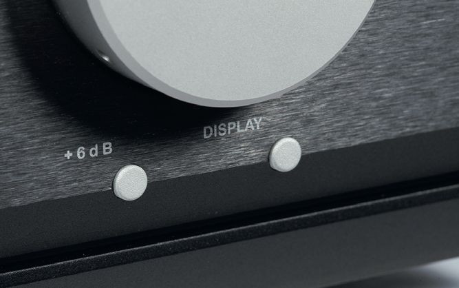

Przełącznik trybów czułości pozwala na dodatkowe wzmocnienie +6 dB na wypadek, gdyby się okazało, że ustawiona fabrycznie czułość jest niewystarczająca; faktycznie jest ona niższa od formalnego standardu 0,2 V, bowiem wynosi 1,15 V, ale wyższa może być potrzebna tylko w przypadku takich urządzeń, jak przedwzmacniacz gramofonowy czy magnetofon.
Podstawowa czułość przedwzmacniacza jest umiarkowana, przygotowano jednak tryb dodatkowego wzmocnienia o +6 dB.

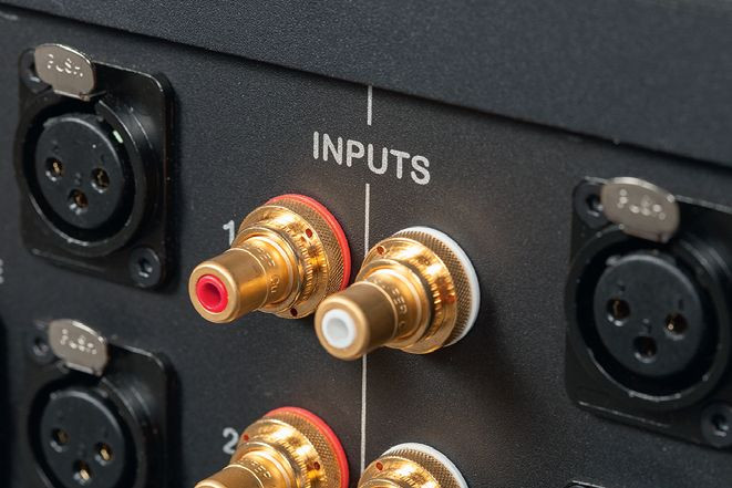

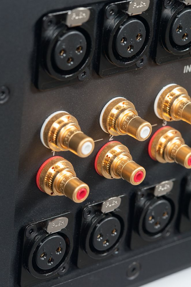

W sumie jest aż dwanaście wejść, z czego sześć RCA i sześć XLR. Sekcja wyjść jest również imponująca, część jest z regulacją, część bez niej, w obydwu rodzajach, zarówno RCA, jak i XLR. PRE jest wyposażony w zdalne sterowanie, duży i ciężki pilot nawiązuje aparycją do samych urządzeń.

PRE ma tylko wejścia liniowe, ale w nieprzebranej ilości.
PRE ma tor zbalansowany, warto więc połączyć go ze źródłem kablami XLR, co potwierdzają również pomiary.

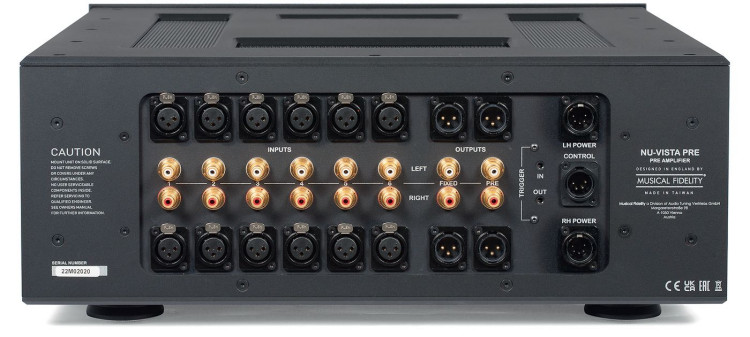

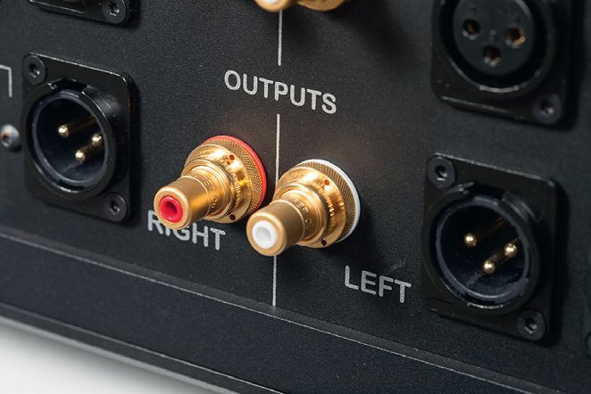

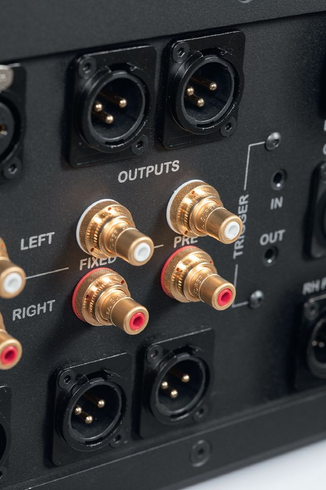

 Wyjścia zorganizowano w dwie grupy, o stałym i regulowanym poziomie, w każdej jest RCA i XLR.
 Zewnętrzny zasilacz PSU podłączamy trzema kablami – niezależnymi dla każdego kanału i dla sygnałów sterujących.

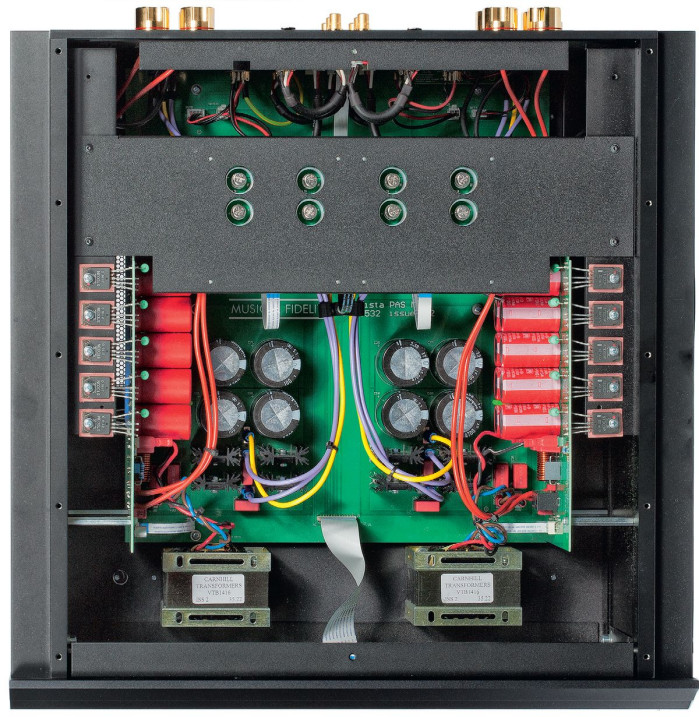

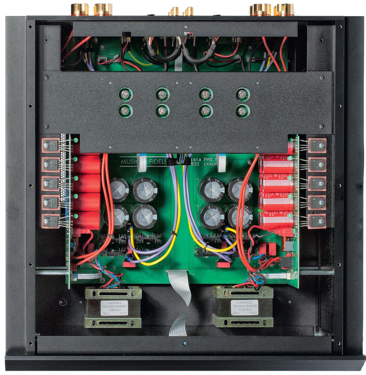

Wnętrze wygląda nowocześnie, połączeń przewodami jest niewiele, a te, które były konieczne, w większości elegancko ukryto.

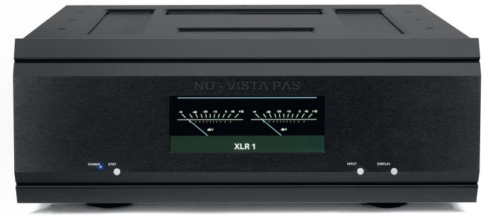

W końcówkach mocy zazwyczaj niewiele się dzieje; nie ma pokręteł, wyświetlaczy, zaawansowanej funkcjonalności. Nu-Vista PAS jest jednak wyjątkowa również pod tym względem. W samym centrum zainstalowano taką samą matrycę, jak w przedwzmacniaczu PRE. Większą jej część wykorzystano ponownie do animacji wskaźników wychyłowych.
Grafika jest podobna jak w przedwzmacniaczu, skala decybelowa, a oznaczenia sugerują, że i tym razem punkt "0" odnosi się do napięcia 1 V. Wskazówki poruszają się całkiem żwawo już przy niskich poziomach wysterowania; wskazanie 0 dBV faktycznie odpowiada napięciu 1 V, odchyłki przy -12 dB i -24 dB nie przekraczają kilku procent, więc dokładność jest bardzo dobra; ponieważ jednak wskazania nie dotyczą (bezpośrednio, bo można to sobie przeliczyć) mocy wyjściowej, pełnią one rolę raczej dekoracyjną.

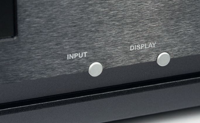

Tryby pracy wyświetlacza można zmieniać tak samo jak w przedwzmacniaczu PRE. Końcówka ma też przełącznik wejść – w formie niewielkiego przycisku.

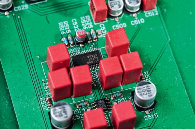

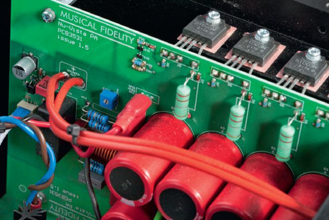

Płytki toru audio są niezależne dla każdego kanału, w roli regulatora głośności zastosowano układ scalony (JRC).

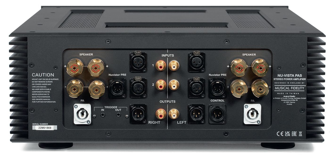

Tylny panel Musical Fidelity Nu-Vista PAS jest jednym z najbardziej rozbudowanych, jakie występują w końcówkach mocy. Nu-Vista PAS ma aż cztery wejścia – dwa RCA i dwa XLR (niezależne). Są też niskopoziomowe wyjścia (także RCA i XLR), pewnie z myślą o podłączeniu kolejnych końcówek PAS i zasilaniu kolumn głośnikowych w formule bi-ampingowej (a może nawet tri-ampingowej).
Sygnały wysokopoziomowe wyprowadzamy z dwóch par luksusowych zacisków z grubymi, złoconymi nakrętkami (i logo Nu-Vista). Musiały też pojawić się złącza dla zewnętrznego zasilania w jeszcze bardziej okazałej konfiguracji niż w PRE; dwa kable służą stopniom wyjściowym, kolejne dwa – wejściom (z Nuwistorami), a dodatkowy przesyła sygnały sterujące.
Obudowa samego Musical Fidelity Nu-Vista PAS również zawiera część modułów zasilających, co jest między innymi rezerwą energii (kondensatory filtrujące) dla końcówek. Nuwistory, podobnie jak w PRE, zostały umieszczone na górnym pokładzie i dodatkowej belce wzmacniającej. Obwody półprzewodnikowe zajmują dwie spore płytki drukowane w pobliżu bocznych ścianek (te służą jako radiatory).

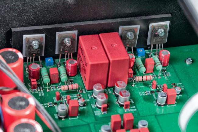

W każdym kanale zainstalowano baterię tranzystorów Sankena. PAS pracuje w klasie AB, ale prąd spoczynkowy jest dość wysoki; na tyle, by pierwsze 5 W wyprodukować w klasie A.

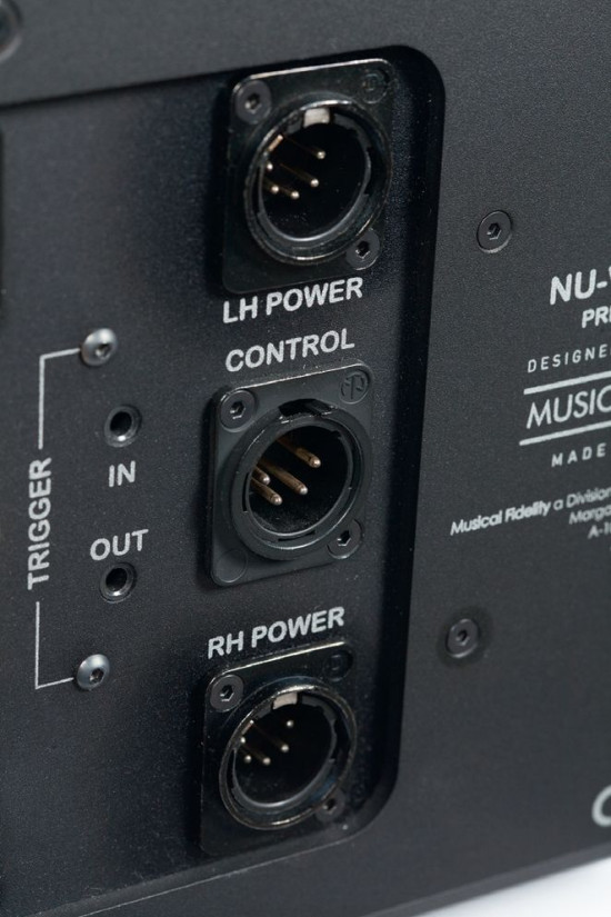

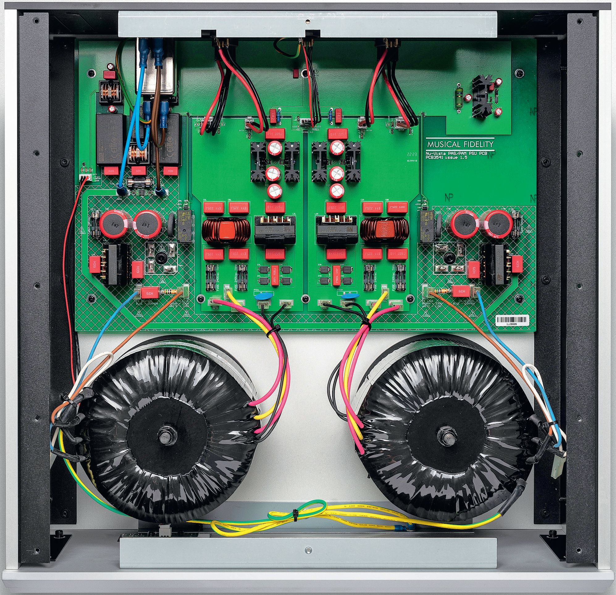

Urządzenia serii Nu-Vista nie mają wbudowanych zasilaczy, więc potrzebują zewnętrznych jednostek – zasilaczy PSU, zatem zarówno przedwzmacniacz PRE, jak i końcówka PAS mają formy "dwupudełkowe". Połączenia zasilaczy z PRE i PAS obejmują nie tylko linie
zasilające, ale też komunikację kablem "Control"; dzięki temu po włączeniu PRE i PAS zasilacze wystartują automatycznie

Z tyłu znajduje się sekcja lampowa, następnie sygnał jest prowadzony do dwóch niezależnych bloków końcówek mocy.
Tuż przy końcówkach znajdują się kondensatory zasilacza.
Musical stosuje niezawodne Sankeny.
Niemożliwe jest zweryfikowanie, jakie mają rzeczywiście wpływ na brzmienie (oczywiście mogą to zrobić sami konstruktorzy Musicala), jednak na pewno nie generują niczego niezwykłego, z czego jestem wyłącznie zadowolony. Nie wydaje się to potrzebne, aby Musical również tym razem zaprezentował brzmienie wyjątkowe, ale też utrzymał równowagę i dokładność.

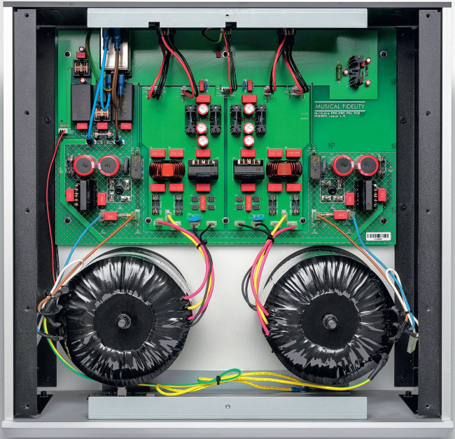

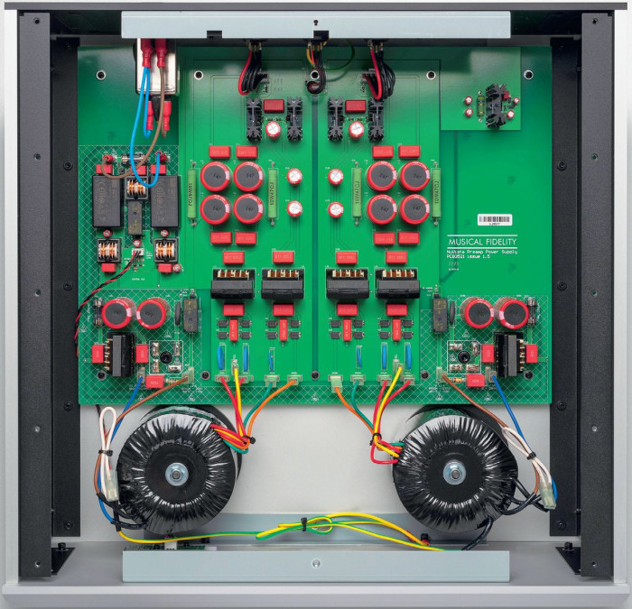

Obydwa zasilacze zbudowane są w konwencji dual-mono – z parą transformatorów toroidalnych i towarzyszących im filtrów. PAS ma oczywiście większe wymagania, więc i jego zasilacz jest bardziej wydajny, a połączenie obejmuje aż pięć kabli. Aby jednak nie zużywać
energii elektrycznej niepotrzebnie (końcówka ma duży pobór prądu spoczynkowego), mniejsza sekcja służy oszczędnej sekcji czuwania.

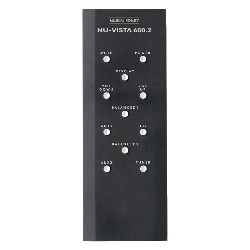

Duże urządzenia, duży pilot.

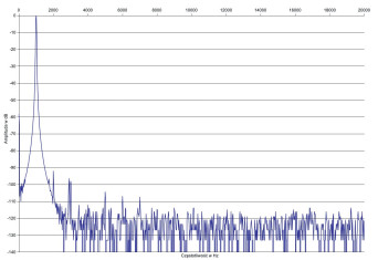

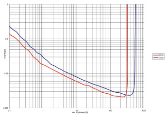

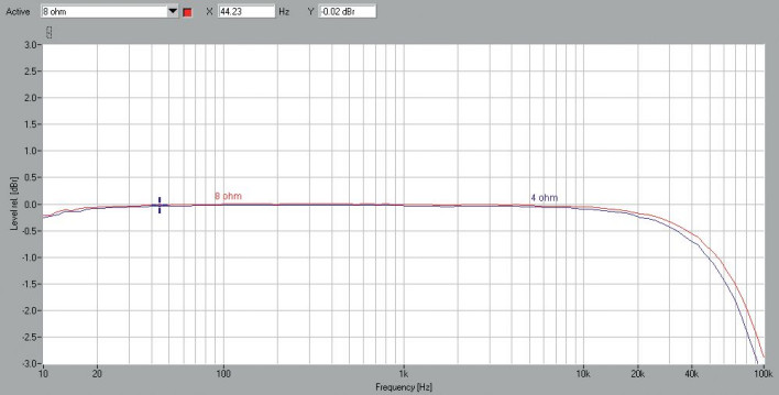

Większych zastrzeżeń nie można mieć do charakterystyk częstotliwościowych (rys. 1); chociaż powyżej 20 kHz widać zaczynający się spadek, to -3 dB odczytujemy dopiero przy 100 kHz dla 8 Ω i 90 kHz dla 4 Ω.
Poziom harmonicznych jest bardzo niski (rys. 2), w dodatku najsilniejsza (chociaż sięgająca tylko -92 dB) jest druga; trzecią widać dopiero przy -98 dB.
Od najniższych mocy THD+N (rys. 3) są bardzo niskie; przed przesterowaniem zbliżamy się 0,002% czyli najniższej wartości, jaką nasz system pomiarowy może zarejestrować. Współczynnik tłumienia wynosi 73, więc jak na taki "piec" nie jest wysoki, niektórzy ponarzekają, ale w gruncie rzeczy bezpodstawnie – to wartość, przy której wpływ wzmacniacza na odpowiedź impulsową jest już marginalny.
Wyniki te, zwłaszcza ekstremalnie niski poziom THD+N, wystawiają doskonałe świadectwo nie tylko PRE/PAS, ale też Nuwistorom. PRE/PAS jest parametrycznie najdoskonalszym wzmacniaczem hybrydowym, jaki testowaliśmy. I jednym z kilku najlepszych w każdej kategorii.
