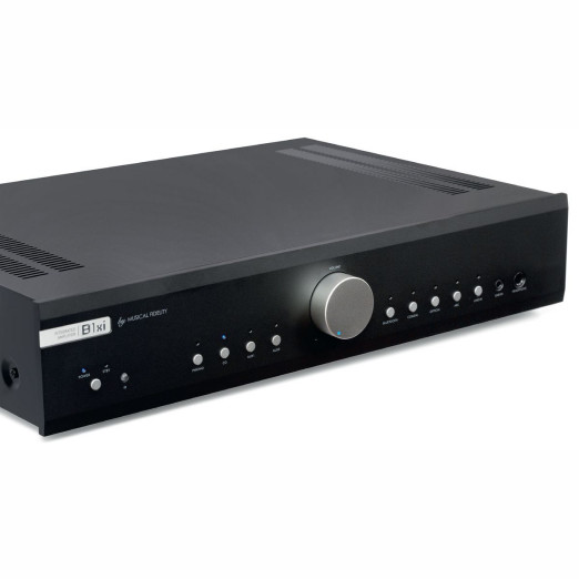

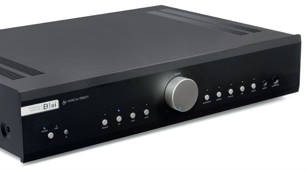

Gdy usłyszeliśmy o planach wprowadzenia B1xi, wydawało się, że Musical pójdzie znowu takim kursem. Ale teraz wiemy, że stało się trochę inaczej. Już na pierwszy rzut oka nowy B1xi nie ma wiele wspólnego z historycznym B1. Na ciemnym froncie (ścięcia górnej i dolnej krawędzi są znacznie mniejsze) umieszczono w centrum duże pokrętło głośności, a po bokach dziewięć przycisków przełączania źródeł. Jest też włącznik zasilania, wyjście słuchawkowe oraz 3,5-mm liniowe wejście.

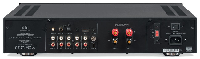

Musical Fidelity B1xi ma w sumie cztery analogowe wejścia liniowe oraz przedwzmacniacz gramofonowy, jednak już tylko w podstawowym wariancie MM (dawny B1 miał MM/MC). B1xi ostatecznie jest nowoczesną integrą, więc ma także wejścia cyfrowe: współosiowe, optyczne, a nawet HDMI z ARC.
B1xi to tylko luźne nawiązanie do dawnego B1; nowa integra ma znacznie szerszą funkcjonalność.

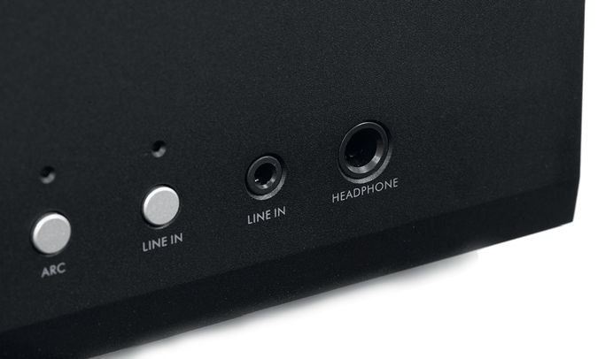

B1xi ma wśród gniazd "podręcznych" nie tylko wyjście słuchawkowe, ale rzadko już spotykane wejście liniowe.

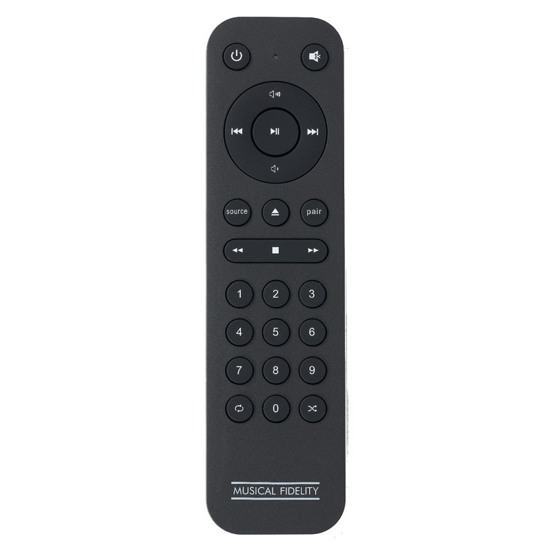

Pilot jest systemowy i obsłuży także odtwarzacz B1xcd, który dołączy do B1xi.

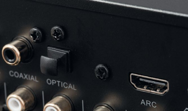

Złącze to akceptuje wyłącznie sygnały PCM (24 bit/192 kHz), ta wiedza może się przydać przy konfiguracji odbiornika telewizyjnego. HDMI ARC staje się ważniejsze nawet niż USB-B dla komputera (którego B1xi nie ma); zamiast tego jest moduł Bluetooth, co jest wygodne i praktyczne.
Prawie nikt już nie chce podłączać i grać z komputera (przez USB), skoro za "kilka" złotych można dokupić odtwarzacz strumieniowy. Gdy go nie mamy, z pomocą przychodzi właśnie Bluetooth. Tym bardziej że Musical zadbał o dobre kodowanie – aptX, aptX HD, AAC (oraz oczywiście podstawowe SBC).

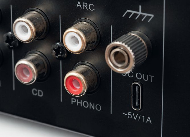

Oprócz wejść analogowych (RCA) jest także wyjście z przedwzmacniacza, jak sugeruje producent – do bi-ampingu; nie ma natomiast wyjścia o stałym poziomie napięcia. Gniazdo USB-C to tylko źródło zasilania (producent nie wyjaśnia do czego może się przydać).

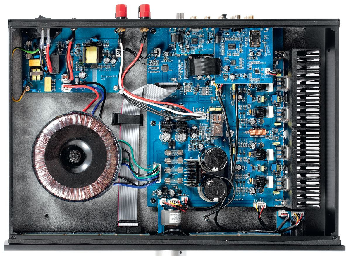

Zasilacz oparto na dużym transformatorze toroidalnym (wraz z mniejszą sekcją czuwania). Większość obwodów analogowych (wraz z kondensatorami zasilania wygładzającymi napięcie) znajduje się na dużej poziomej płytce.
Do B1xi podłączymy źródła analogowe i cyfrowe, jest też Bluetooth, i to z dobrym kodowaniem.
Może po cichu liczyliśmy też na MC… ale cieszmy się, że jest przynajmniej MM.
Wśród wejść cyfrowych nie ma USB-DAC, ale jest HDMI ARC zyskujące na praktycznym znaczeniu.

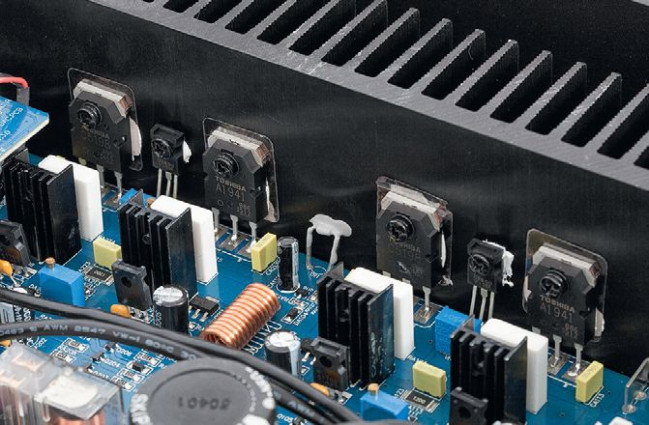

Komplet tranzystorów (para Toshiba 2SA1941/2SC5198 na kanał) znajduje się na jednym radiatorze, blisko jednego boku. Tranzystory te widuje się często w projektach hobbystycznych, a w szczególności… tzw. "klonach" słynnego… A1 (choć to bardziej wariacje na temat oryginału).

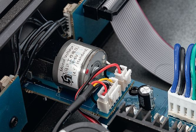

Wróćmy do współczesnego Musical Fidelity B1xi. Częścią stopnia regulacji głośności jest analogowy potencjometr firmy SoundWell. To tylko czujnik położenia, który sygnały sterujące przekazuje do właściwego tłumika, nowoczesnego układu scalonego JRC NJW1194 (bardzo podobne rozwiązania Musical stosuje w swoich droższych wzmacniaczach, np. integrze M3si).
Wybór źródeł to zadanie dla układów scalonych. Wyjścia głośnikowe zabezpieczono przekaźnikiem, sygnał z końcówek mocy jest również wykorzystywany dla wyjścia słuchawkowego (oczywiście podłączonego przez rezystorowy dzielnik napięcia). Przedwzmacniacz gramofonowy to współczesna "klasyka" na bazie popularnego, scalonego wzmacniacza operacyjnego NE5532.

Ogólne rozplanowanie elementów jest znane ze współczesnych wzmacniaczy Musicala; nie jest to kopia B1 z XX wieku.
Końcówki mocy składają się z dwóch par tranzystorów bipolarnych Toshiba.

Chociaż pokrętło głośności połączono ze "zwykłym" potencjometrem, to ten steruje scalonym tłumikiem.

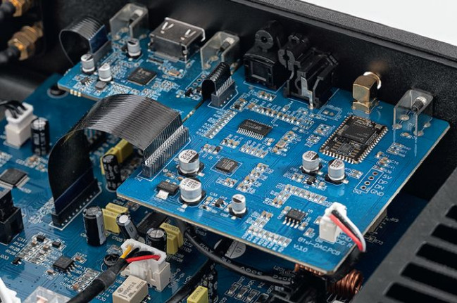

Układy cyfrowe zajmują dwie dodatkowe płytki; jedna to przetwornik C/A, druga obsługuje gniazdo HDMI.
Klasyk z cyfrą
Czy wzmacniacz, który przywołuje symbol klasyka, ma tylko go udawać z zewnątrz, czy dokładnie powielać jego rolę? Współczesne pochodzenie B1xi dekonspiruje jego sekcja cyfrowa – przejaw nie tylko nowoczesności, ale i mocny argument funkcjonalności. Chociaż puryści będą mieli to Musicalowi za złe, większość ucieszy się z takiego wyposażenia. Tym bardziej, że obejmuje ono gniazdo HDMI (z ARC).
W B1xi, niezależne od głównej płytki analogowej, znalazły się aż dwa moduły cyfrowe. Jeden z nich pełni zwyczajową rolę przetwornika cyfrowo- analogowego, drugi służy właśnie do obsługi gniazda HDMI.
Przetwornik C/A to ES9018K2M – układ już może nie najnowszy, ale nadal bardzo dobry i popularny; jego dynamika sięga 127 dB, a możliwości przyjmowania sygnałów cyfrowych PCM 32/384 i DSD256, z czego jednak (przez specyfikę dostępnych wejść) B1xi nie będzie w pełni korzystał.
Obok jest jeszcze mały moduł Bluetooth (Qualcomm). Już po przetworzeniu na postać analogową, sygnały z wybranego wejścia są ściągane za pomocą krótkiego odcinka przewodu na płytkę analogową piętro niżej i trafiają do sekcji przedwzmacniacza.

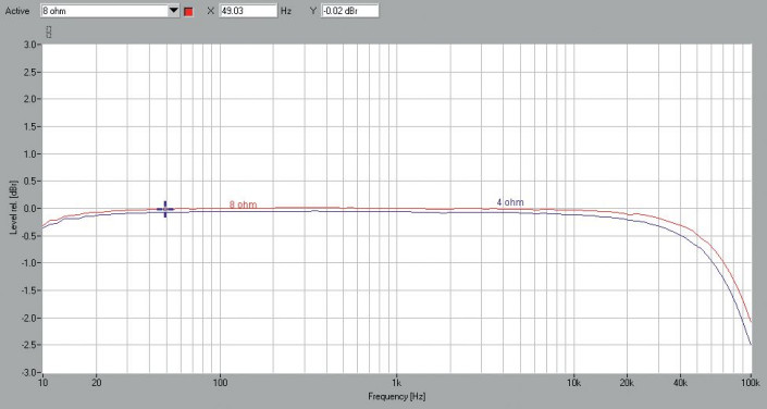

Charakterystyki częstotliwościowe (rys. 1) wyglądają znacznie lepiej niż w zapowiedziach, nawet przy granicznych w naszym pomiarze 100 kHz spadek jest mniejszy niż 3 dB (-2 dB dla 8 Ω i -2,5 dB dla 4 Ω) – to zupełnie "normalny" wynik.

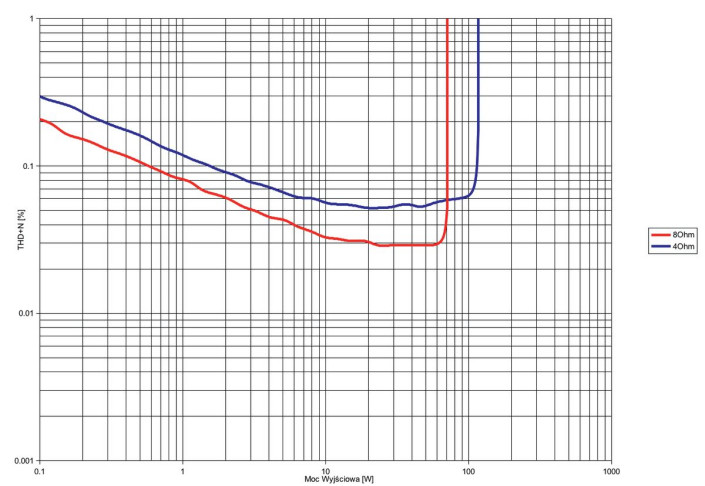

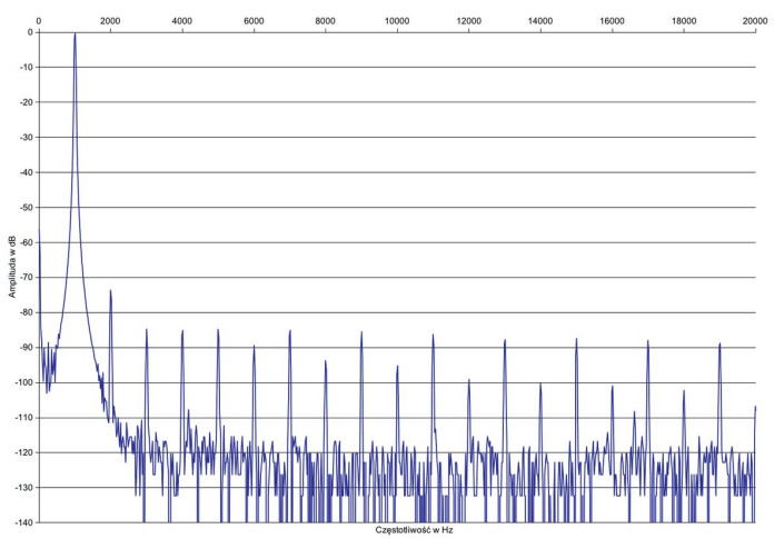

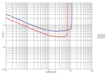

Spektrum harmonicznych (rys. 2) jest jednak "bogate", na szczęście dominuje druga harmoniczna, sięgając -73 dB, ale ponad szumem widać kolejne, parzyste i nieparzyste, powyżej -90 dB aż do dziewiętnastej włącznie. Mimo to na rys. 3. obserwujemy THD+N poniżej 0,1% już od 0,6 W przy 8 Ω i od 1,5 W przy 4 Ω, tyle że dalszy spadek w kierunku wyższych mocy nie jest tak duży, jak zwykle.
