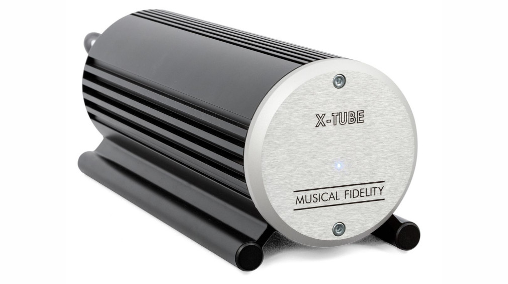

X-Tube to bufor pomiędzy odtwarzaczem a wzmacniaczem, o formie i treści sprzed lat. Nie jest to typowy apgrejd, o którym można napisać, że wszystko poprawia, lecz fajne, przecież niedrogie urządzenie, wyraźnie modelujące brzmienie i dające użytkownikowi nieiluzoryczny wybór. Za kompleksową analizę i obiektywną ocenę wzmacniacza odpowiada Radek Łabanowski, ekspert z wieloletnim doświadczeniem na rynku audio.

W latach 90. firma Musical Fidelity popisała się bardzo oryginalnym urządzeniem. Był to bufor lampowy X-10D, którego specyficzna forma obudowy sprawiła, że został nazwany Prosiaczkiem.
Teraz firma wraca do tamtego pomysłu, który pomimo upływu 30 lat pozostaje zarówno oryginalny, jak i użyteczny. Przynajmniej w niektórych sytuacjach i dla niektórych audiofilów.

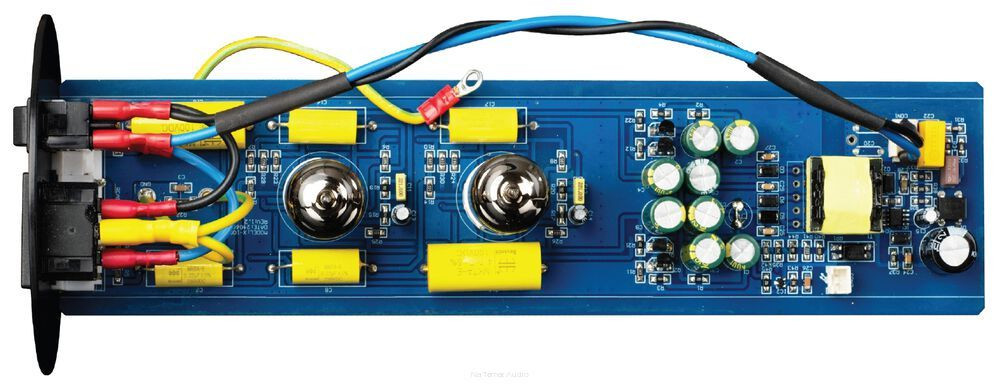

Urządzenie to włączamy między odtwarzacz (CD, strumieniowy) a wzmacniacz. Nie jest to więc przetwornik C/A z lampowym wyjściem, ani przedwzmacniacz, ale tylko analogowy bufor na bazie pary triod 6922.

Twórcy Prosiaczka wyszli jednak z założenia, że można uczynić pracę źródła jeszcze bardziej komfortową, aplikując na wejścia X-Tube wyjątkowo wysoką impedancję – aż 470 kΩ; z kolei impedancja wyjściowa Prosiaczka jest ekstremalnie niska – zaledwie 33 Ω.
Drugi aspekt pracy X-Tube jest nie mniej oczywisty, chociaż bardziej kontrowersyjny. Chodzi o "zabarwienie" dźwięku na modłę układów lampowych. Na podobnej zasadzie działają lampowe bufory w niektórych odtwarzaczach, z tą jednak różnicą, że Prosiaczek nie eliminuje zasadniczych (tranzystorowych) układów w źródle, lecz dodaje do nich swoje "trzy grosze". Mogą one jednak poważnie zmienić brzmienie – jak wskazują wykonane przez nas pomiary, X-Tube nie żałuje harmonicznych, ale mają one korzystne, monotonicznie opadające spektrum.

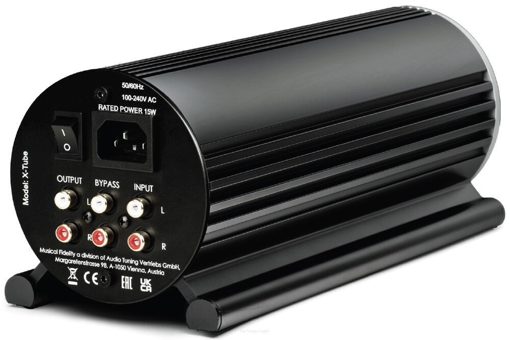

Musical Fidelity X-Tube ma jedno wejście oraz dwa wyjścia RCA – lampowe i przeźroczyste (to drugie spięte "na krótko" z wejściem), co pozwala szybko eliminować jego wpływ w systemie, jak też ułatwia porównania (przy podłączeniu obydwu wyjść do różnych wejść wzmacniacza). Aby jednak były one rzetelne, należy utrzymać taki sam poziom wyjściowy.
