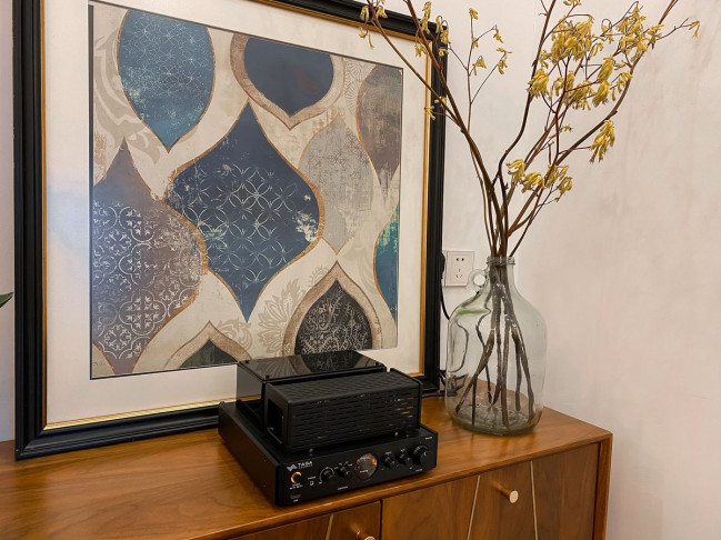

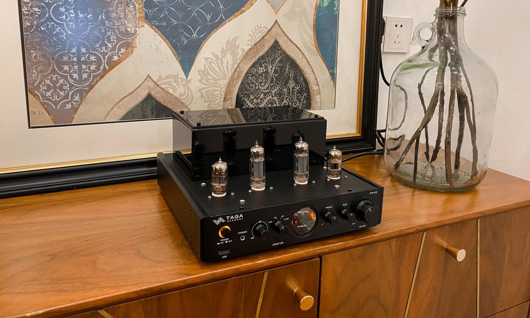

HTA-25B to nowy ekonomiczny wzmacniacz hybrydowy Tagi Harmony o mocy 2 x 25W / 4Ω wykorzystujący dwa rodzaje lamp - 6P1 oraz 6N1 w sekcji przedwzmacniacza oraz tranzystory na wyjściu.
Taga Harmony HTA-25B został wyposażony w wyjście przedwzmacniacza – specjalnie dla opcjonalnego zewnętrznego wzmacniacza mocy lub aktywnego subwoofera i głośników, ma także aluminiowe panele boczne - aby zapewnić jeszcze bardziej szykowny i ponadczasowy wygląd. To z cech nowych, jakie możemy zauważyć.
Ponadto, wzmacniacz współpracuje z technologią Bluetooth przydatnej do bezprzewodowego przesyłania muzyki. Jego konstrukcja klasy A/B jest hybrydowa, w sekcji przedwzmacniacza znajdują się lampy próżniowe, na wyjściu pracują tranzystory. Gniazda lamp są ceramiczne.
120W toroidalny transformator zapewnia dużą ilość czystej mocy, wysoką stabilność napięcia i bardzo niski prąd tętniący. Przekłada się to na wyższą dynamikę i dodatkową czystą energię oraz większe możliwości prawidłowego wysterowania różnych typów kolumn głośnikowych.
Na pokładzie są wyjście słuchawkowe, wejście USB (wsparcie formatów MP3 / WAV / WMA / AMR / APE / FLAC / OGG) oraz 2 wejścia analogowe z pozłacanymi gniazdami RCA. Terminale głośnikowe klasy High-end umożliwiają przy tym zastosowanie kabli do 10 AWG oraz większość popularnych typów konektorów.
