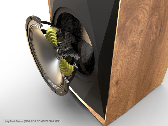

Aby zminimalizować ruch membrany i uzyskać głęboki bas wybrano średnicę 10 cali jako idealny rozmiar dwudrożnego systemu koncentrycznego. MoFi eksperymentowało z mieszanką pulpy papierowej i opracowało kształt stożka, który zarówno optymalizuje rezonanse wewnętrzne membrany, jak i spełnia wymagania falowodu dla sygnału z głośnika wysokotonowego. Jones wybrał papier po ocenie różnych egzotycznych materiałów. Uważa, że celuloza ma przy tym rozmiarze membrany wszystkie potrzebne właściwości.
Głośnik wysokotonowy to 1,25-calowa miękka kopułka zdolna, dzięki dużej średnicy cewki, do pracy przy punkcie podziału wynoszącym zaledwie 1,6 kHz. Duża średnica membrany wysokotonowej pozwala na przetwarzanie stosunkowo niskich częstotliwości.

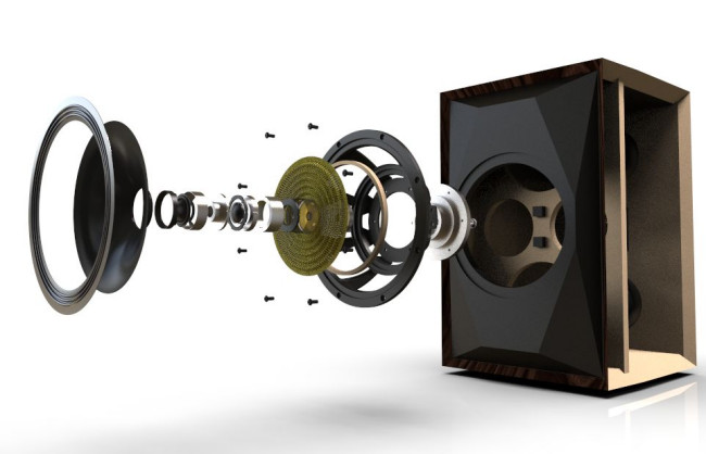

MoFi SourcePoint 10 jest napędzany przez system magnesów, który MoFi Electronics nazywa Twin-Drive. To ważne osiągnięcie techniczne pomaga głośnikowi grać z wyjątkową dynamika i czystością.
Po miesiącach symulacji pola magnetycznego, Jones wybrał precyzyjnie sprzężone ze sobą, wysokostrumieniowe magnesy neodymowe dla obu głośników.
Efektem było to, że pomagają sobie nawzajem w kierowaniu strumienia magnetycznego w szczeliny głośników. Konstrukcja magnesu Twin-Drive pozwala wytworzyć w pełni symetryczne pole magnetyczne, które eliminuje modulację strumienia, zapewniając wyjątkowo niskie zniekształcenia intermodulacyjne (IMD) i wysoką precyzję działania.
"Nie wystarczy po prostu zoptymalizować pasmo przenoszenia głośnika niskotonowego i wysokotonowego", mówi Jones. "Niezwykle ważne jest również zminimalizowanie zniekształceń w strukturze napędu membrany. Jeśli wprowadza on zniekształcenia, wygeneruje nowe częstotliwości poza oryginalnym sygnałem. Bardzo świadomie podeszliśmy do konstrukcji "silnika", aby zmniejszyć te zniekształcenia".

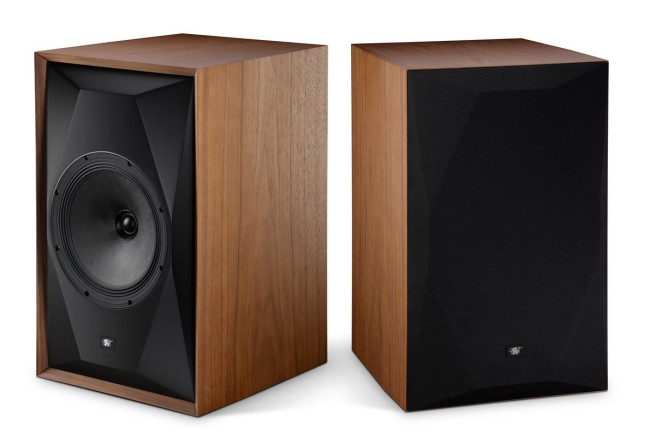

Uwagę poświęcono również obudowie i kształtowi grubej na dwa cale przedniej ściance. Wyrzeźbiona, wielopłaszczyznowa przegroda umieszczona jest, w celu zredukowania dyfrakcji fali dźwiękowej, w inspirowanej produktami z połowy zeszłego wieku ramie obudowy.

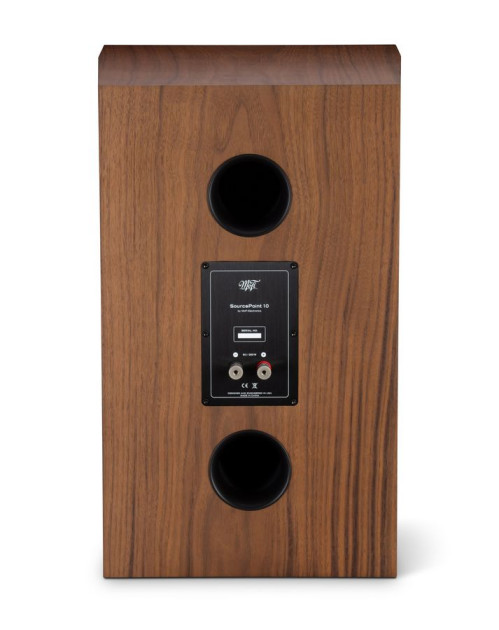

Pozostałe ścianki są wykonane z paneli MDF o grubości jednego cala i mają wewnętrzną objętość 50 litrów, czyli prawie dwie stopy sześcienne. Taki rozmiar dał MoFi pożądaną kombinację rozciągnięcia basu (od 42 Hz) i dynamiki, z wysoką czułością (91 dB) i prawdziwą 8-omową impedancją (minimum 6,4 omów).
Podsumowując, monitory MoFi SourcePoint 10 są niezwykle łatwe do wysterowaniu. Dwa dodatkowe usztywnienia wewnętrzne jeszcze bardziej wzmacniają obudowę, minimalizując jej drgania. Z zewnętrz ścinki i tył pokryte są fornirem z prawdziwego drewna - satynowego orzecha lub czarnego jesionu.
