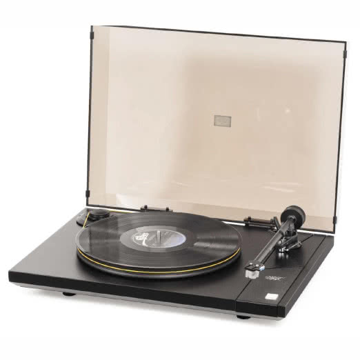

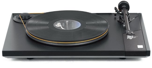

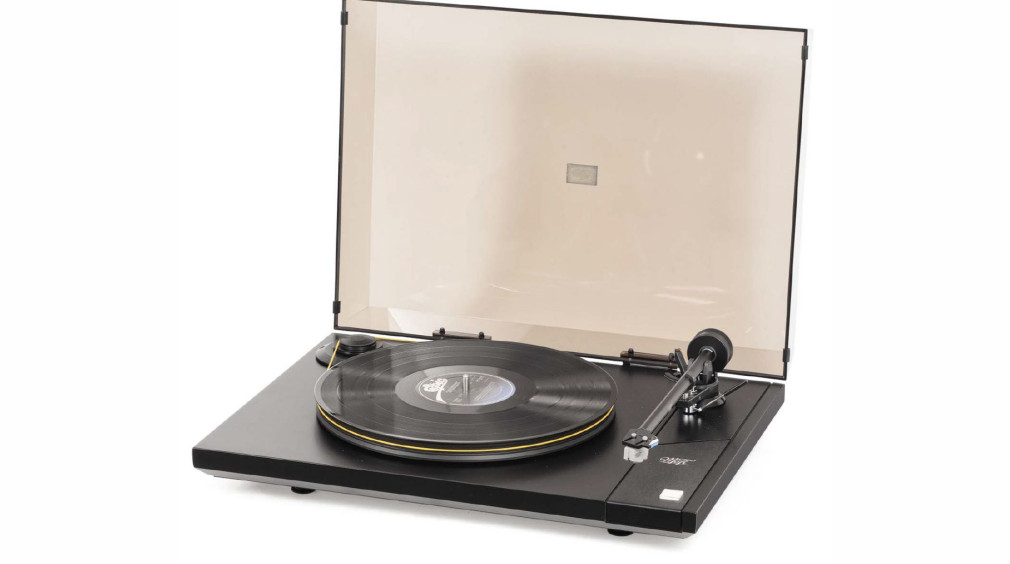

StudioDeck wyróżnia się wśród konkurentów tego testu przede wszystkim długim 10-calowym ramieniem. Wygląda to ekskluzywnie i kojarzy się ze znacznie droższymi konstrukcjami (w jakich ramiona takie występują częściej), ale pociąga za sobą szereg konsekwencji.
Po pierwsze, takie ramię wymaga większej plinty, ta ma więc w StudioDeck również ponadprzeciętne rozmiary – aż 50 cm szerokości (i 36 cm głębokości).
Tak duży gramofon prezentuje się poważnie, i mimo że zajmie więcej miejsca na półce, jego obsługa będzie przyjemniejsza. Plinta ma konstrukcję "sandwiczową", będąc połączeniem płyty MDF i wierzchniej płyty aluminiowej.

StudioDeck jest oferowany w kilku wariantach, najlepszy to właśnie +M, wyposażony we wkładkę MasterTracker.

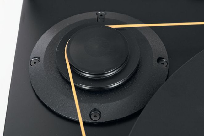

MoFi Studiodeck+ M - napęd i prędkości obrotowe

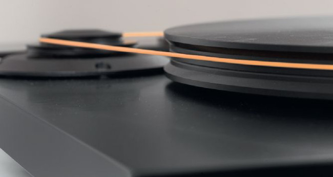

Napęd jest paskowy, wszystkie jego elementy są doskonale widoczne. Silnik prądu zmiennego jest elastycznie zamontowany w podstawie. Długi pasek oplata zewnętrzną krawędź talerza, a skoro tak, niech już będzie wyraźnie widoczny – ma kolor pomarańczowy i jest znakiem rozpoznawczym wszystkich gramofonów MoFi.
Do wyboru są dwie podstawowe prędkości obrotowe – 33,3 oraz 45 obr./min – ich zmiana wymaga ręcznego przełożenia paska na sąsiednie wyżłobienie koła napędowego (na silniku). Nie jest to rozwiązanie ani nowoczesne, ani wygodne, ale konieczność zmiany prędkości będzie raczej sporadyczna.

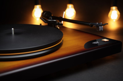

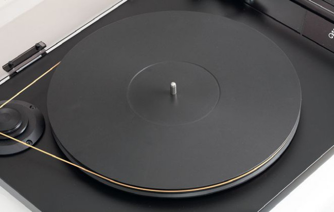

MoFi Studiodeck+ M - talerz
Ciemny talerz został wykonany z materiału Derlin. To rodzaj polimeru, który doskonale wytłumia drgania napędu, powierzchnia talerza styka się bezpośrednio z płytą, żadna mata nie jest potrzebna.

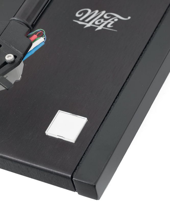

Duża plinta z MDF-u jest wzmocniona aluminiową płytą. Kwadratowy przycisk uruchamia (i zatrzymuje) obroty.

Talerz obraca się na odwróconym łożysku, którego elementy wykonano ze stali, brązu i teflonu. Nie jest ciężki (waży 1,3 kg, znacznie mniej niż np. Pro-Jecta).

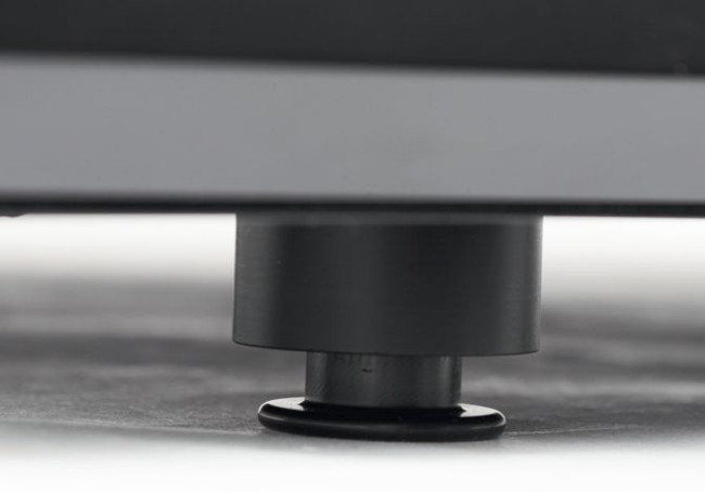

W projektowaniu nóżek (zapewniających także wypoziomowanie gramofonu) pomagał specjalista w tej dziedzinie – firma Harmonic Resolution Systems (HRS).

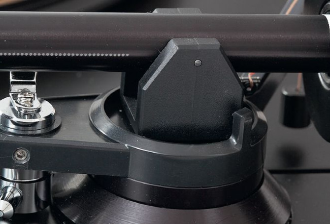

Konstrukcja tylnej części ramienia wygląda subtelnie, klamra mocująca łożyska oraz rurkę jest dość niska, sprawia wrażenie mniej masywnej niż u Pro-Jecta X8, ale elementy są solidne i sztywne.
W tylnej części poziomej rurki zainstalowano prowadnice dla okrągłej przeciwwagi. Ramię jest proste, o właściwy offset dba sama główka, zablokowana w rurce dodatkowym mechanizmem (jeszcze do niego wrócimy).

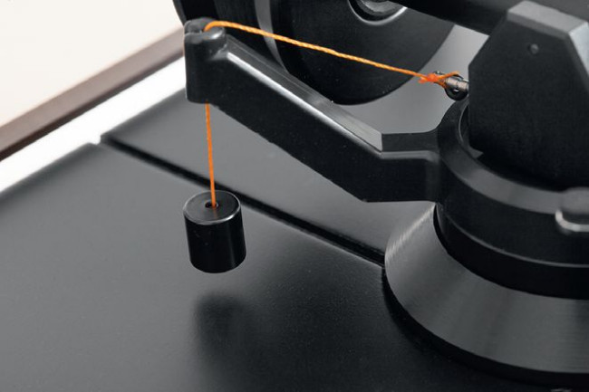

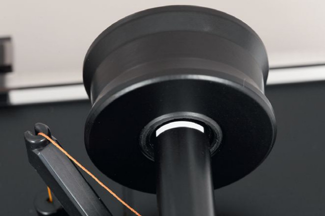

Anti-skating to najprostszy i uznawany za najdokładniejszy (choć najmniej wygodny) system ciężarka podwieszonego na sznureczku; również on jest pomarańczowy. Zakres regulacji StudioDecka jest imponujący, chociaż nie wszystko idzie jak po maśle.

Za zmianę siły nacisku igły odpowiada okrągła przeciwwaga, na której nie ma typowej skali ułatwiającej osiągnięcie wymaganej (przez typ wkładki) wartości. Ale jeżeli dobrze przyjrzymy się fragmentowi rurki, po którym przesuwa się ciężarek, dostrzeżemy białą linię. Wystarczy przesunąć do niej krawędź przeciwwagi, a uzyskamy wymagany nacisk 2 g.
Zrównanie kołnierza z linią nie jest sposobem gwarantującym dużą precyzję, gramofon tej klasy prosi się o większą… Konieczne wydaje się więc zastosowanie specjalistycznej wagi.

Ciężarek układu anti-skating zawieszono na pomarańczowym sznureczku.

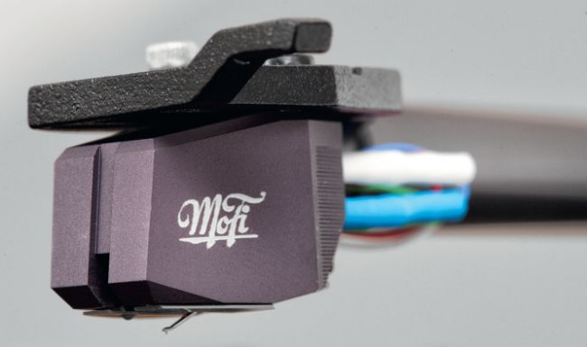

Firma nie oferuje ich wraz z gramofonem StudioDeck, ale nie ma przeszkód, żeby taką zainstalować, jednak jeśli z góry to planujemy, raczej nie kupujmy StudioDeck+ M, lecz StudioDeck+ z najtańszą wkładką, którą odłożymy na bok. MasterTracker jest najlepszą z trzech wkładek MM.

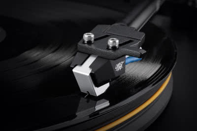

To ciekawa konstrukcja; ma dość duży, grafitowoszary korpus wykonany z aluminium, jest to wkładka z najlżejszym (ze wszystkich modeli MoFi) układem magnetycznym. Skoro to konstrukcja MM, to magnesy są połączone (za pomocą wsporników) z igłą, więc z tego powodu ich niewielka masa jest korzystna.

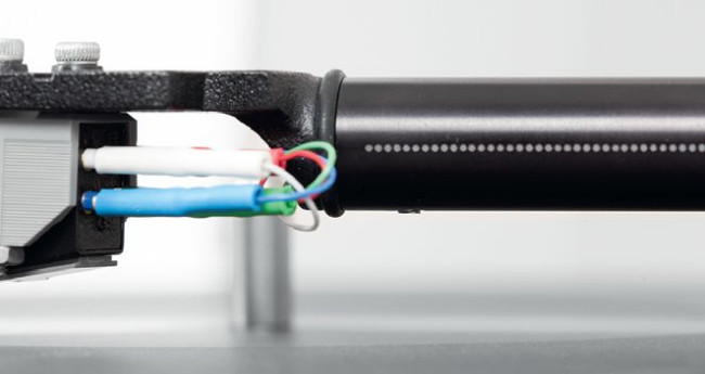

Specjalną atrakcją StudioDecka jest ponadprzeciętnie długie (w tej klasie gramofonów) 10-calowe ramię.
Z drugiej strony małe magnesy są słabe i nie zapewniają wysokiej sprawności (przetwarzania energii mechanicznej ruchu igły na energię elektryczną). Nie wiemy, jakiego rodzaju magnesy firma stosuje w tej wkładce, ale wygląda na to, że właśnie konsekwencją lekkości magnesów jest umiarkowany poziom napięcia wyjściowego – 3 mV.
Nie jest to wartość problematycznie niska, wskazuje jednak, żeby stosować przedwzmacniacz ze wzmocnieniem ok. 40 dB (lub nieco wyższym). Nie będzie kłopotu z pozostałymi parametrami elektrycznymi, rekomendowane obciążenie impedancyjne to typowe 47 kΩ, pojemnościowe – 100 pF.
Wkładkę Master-Tracker uzbrojono w uznawany za jeden z najlepszych profili igły – Micro Line. Jego zaletą jest doskonała precyzja odczytu informacji (szczególnie wysokotonowych) z rowka.

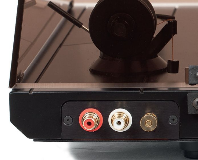

Sygnał z wkładki jest wyprowadzony do gniazd RCA, obok których znajduje się trzpień uziemiający. Dokładność obrotów oraz niskie zniekształcenia nie są przywilejem gramofonów z napędem bezpośrednim, ale gramofonów z… dobrym napędem; niezależnie od jego typu. Napęd w StudioDeck spisuje się dobrze; pod względem precyzji kalibracji bazowej prędkości obrotowej – wręcz rewelacyjnie.

Silnik jest osadzony na elastycznej podstawce, zmiana prędkości obrotowej wymaga przełożenia paska na sąsiednie koło.

Napęd paskowy został odsłonięty, a sam pasek jest wizualną atrakcją na tle ciemnej bryły.

Sygnał z wkładki wyprowadzono do solidnych gniazd RCA.

Firma HRS wykonała wysokie, antywibracyjne stopki.
