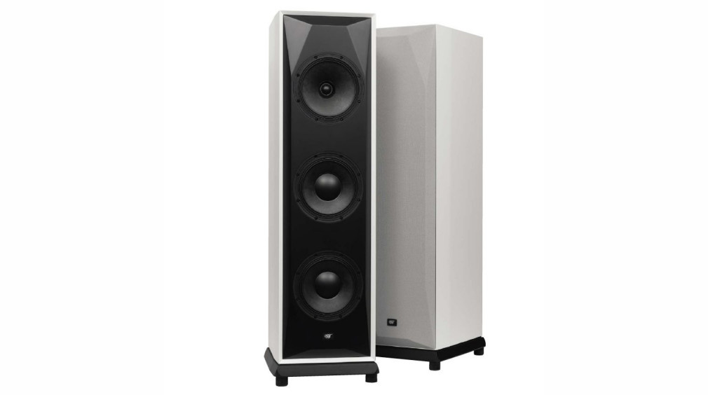

Najnowsza konstrukcja MoFi, chociaż wyraźnie droższa od wcześniejszych, ma szansę na większą popularność. To "pełnowymiarowa", wydajna kolumna wolnostojąca, będąca rozwinięciem modeli podstawkowych, oparta na ich oryginalnej i zaawansowanej technice.
Konsekwentne, racjonalne i stylowe rozwinięcie wcześniejszych podstawkowych układów dwudrożnych do wydajnego układu trójdrożnego w formacie wolnostojącym. 20-cm moduł koncentryczny, dwa 20-cm niskotonowe, zaawansowana technika głośnikowa, neodymowe układy magnetyczne w konfi guracji "krótka cewka – długa szczelina". Trzy wersje kolorystyczne.
Ekstremalnie niska dolna częstotliwość graniczna (-6 dB przy 27 Hz), obniżenie "górnego środka", wyśmienite charakterystyki kierunkowe. Umiarkowana czułość 86 dB przy bardzo łatwej impedancji (znamionowo 6-omowa).
Brzmienie
Zrównoważone, przejrzyste, wyrafinowane. Bardzo niski, czysty bas, spokojna średnica, klarowne i lekkie wysokie tony. Dobry wgląd w dalsze plany. Połączenie "monitorowania" i komfortowego słuchania.

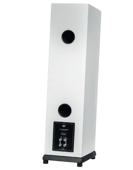

Tunele bas-refleks wyprowadzono z tyłu, tak jak w podstawkowych SourcePoint 8 i 10.

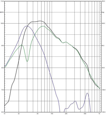

Przetworniki niskotonowe, podobnie jak średniotonowy (i nisko-średniotonowe w modelach 8 i 10), mają zawieszenie z fałdy. Na ich specjalizację najbardziej wskazuje duża nakładka przeciwpyłowa.
Aby osiągnąć określoną wydajność w zakresie niskich częstotliwości przy ograniczonej amplitudzie, zgodził się na dużą powierzchnię membrany. Uzyskanie dobrych charakterystyk w zakresie średnich tonów, przy dużej średnicy membrany, wymagało dopracowania jej profilu, materiału (chociaż nie jest to żadna egzotyka, lecz lekka, prasowana celuloza) i ustalenia dość niskiej częstotliwości podziału, aby "górny środek" przejęła kopułka wysokotonowa. I udało się, charakterystyki SourcePoint 8 i SourcePoint 10 są wzorowe.
Nawet rozciągnięcie niskich częstotliwości jest satysfakcjonujące, chociaż rzecz jasna nie rekordowe. Pozostał też inny kompromis – nie są to zespoły o wybujałej mocy, nie mogą więc zagrać bardzo głośno i nie spełnią wszystkich oczekiwań. Co prawda możliwości SourcePoint 10 znacznie przekraczają to, na co stać większość podstawkowców, ale to "paczka" wielokrotnie większa niż przeciętny "monitor".
Zaprojektowanie jeszcze większej konstrukcji podstawkowej, z aż 12– calowym głośnikiem, nawet jeżeli mogło być rozważane, zostało odrzucone. Nawet jeżeli taki eksperyment zostałby zaakceptowany przez część audiofilów, to trudności z opanowaniem średnich tonów byłyby jeszcze większe, a przykłady innych firm, mających na swoim koncie takie wyczyny, nie są tutaj odpowiednie o tyle, że układ koncentryczny Source- Pointów wykorzystuje 1-calową kopułkę wysokotonową, a nie przetwornik tubowy, i forsowanie jeszcze niższej częstotliwości podziału niż w SourcePoint 10 mogłoby się dla niej źle skończyć.
Andrew Jones postanowił więc znowu zmienić priorytety, a dokładnie – wrócić do pierwotnych. Tylko układ trójdrożny pozwala w niemal nieograniczonym stopniu, zależnym przede wszystkim od potencjału sekcji niskotonowej, podnieść wydajność głównie przez zwiększenie mocy, a także niżej rozciągnąć charakterystykę. A przy okazji ,,wyczyścić" średnie tony z modulowania ich niskimi w tej samej membranie.
Przetworniki - układ koncentryczny
Symbole modeli SourcePoint 8 i 10 pochodzą od średnic (wyrażonych w calach) ich układów koncentrycznych (tożsamych z przetwornikiem nisko-średniotonowym). Symbol 888 też rozszyfrujemy – na konstrukcję składają się trzy jednostki 8-calowe (20-cm): 8-calowy średnio-wysokotonowy układ koncentryczny i dwa 8-calowe niskotonowe.

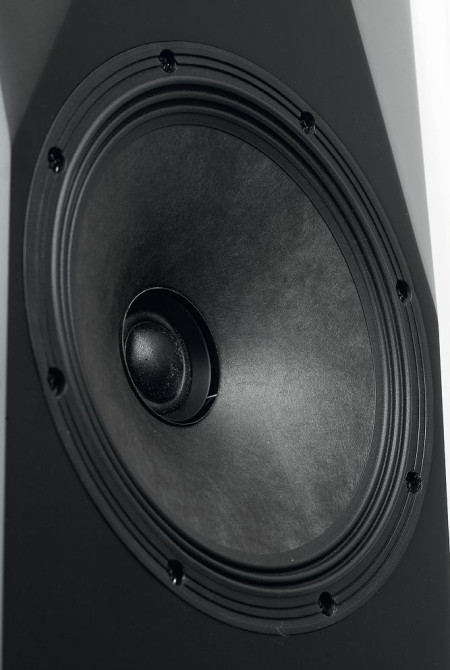

"Koncentryk" wygląda podobnie jak w MoFi SourcePoint 8 (gdzie jednak obsługuje całe pasmo). Być może jest to ten sam komponent, być może został zmodyfikowany, jednak zmian nie widać z zewnątrz i nie wymagała ich efektywność 888, która okazuje się dość niska (wrócimy do tego w Laboratorium).
Czytaj również: Czy długość przewodów ma wpływ na pracę kolumn?

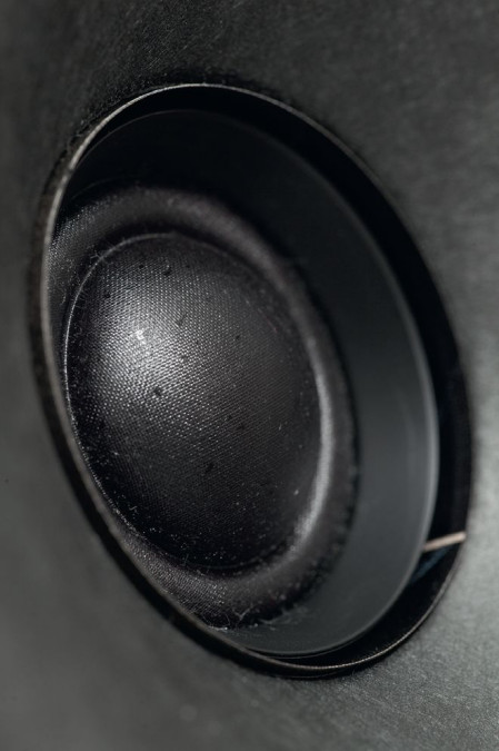

W środku przetwornika średniotonowego znajduje się kopułka wysokotonowa; membrana średniotonowego tworzy dla niej duży falowód optymalizujący charakterystyki kierunkowe.

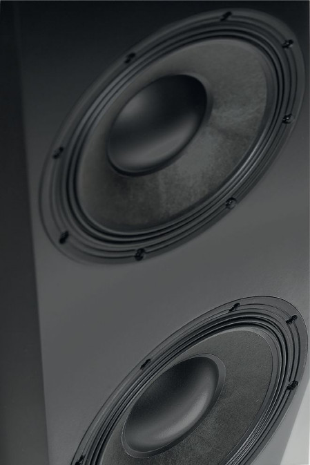

Głośniki niskotonowe są oczywiście zupełnie nowe, bazują na takim samym koszu i, co ciekawe, ich membrany mają podobne zawieszenie (jak średniotonowy modułu koncentrycznego) – z delikatnej tekstylnej fałdy, a nie z półokrągłego profilu gumowego.
Takie zawieszenie jest szczególnie korzystne w głośnikach średniotonowych i nisko-średniotonowych, gdyż mniej zaburza promieniowanie średnich częstotliwości (a w układach koncentrycznych – również wysokich), ale ma też swoje zalety w głośnikach niskotonowych. Wcale nie musi ograniczać maksymalnej amplitudy (bardziej niż standardowe zawieszenie gumowe), ani ustalać wysokiej częstotliwości rezonansowej, a wprowadza niższe straty mechaniczne, co procentuje dokładniejszą reprodukcją basu (chociaż charakterystyki impulsowe zależą też od innych parametrów).
Membrana jest z celulozy (tak jak membrana średniotonowego) i ma typową dla głośników niskotonowych, dużą (średnica 8 cm), usztywniającą nakładkę przeciwpyłową.

Niskie częstotliwości, rozchodząc się wszechkierunkowo, docierając do słuchacza po wielu odbiciach z różnych kierunków, nie są przez nasz słuch precyzyjnie lokalizowane i fakt, że promieniowane są przez głośniki znajdujące się w innym miejscu, niż przetworniki średnioi wysokotonowy, nie robi nam dużej różnicy.

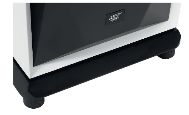

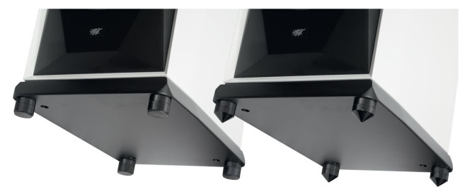

Zasadnicza obudowa jest doposażona w cokół tylko lekko wychodzący poza jej obrys, ale mocowanie kolców (lub nóżek) znajduje się skrajnie w jego narożnikach – zapewnia to odpowiednią stabilność.
Jednak dla dobrej integracji promieniowania całego zespołu, zależnej od relacji natężeniowo-fazowych, należy ustalić wzajemne położenie przetworników względem siebie i miejsca odsłuchowego. W systemach z subwooferem, który użytkownicy stawiają w dowolnym miejscu, a potem odpowiednio go nie zestroją, jest z tym kłopot, ale w kolumnie wszystkie relacje są przygotowane przez konstruktora i zafiksowane.
Aby wyeliminować potencjalne problemy ,"rozmazania" dźwięku i "oderwania" źródła tonów niskich od średnich i wysokich, ustalono bardzo niską częstotliwość podziału – 130 Hz. Działanie sekcji niskotonowej ogranicza się więc niemal do zakresu "subwooferowego".
Można traktować MoFi SourcePoint 888 jako zespół monitora SourcePoint 8 i zintegrowanego z nim... subwoofera. Tyle że wszystko zostało już nie tylko zapakowane do jednej wygodnej obudowy wolnostojącej, ale i perfekcyjnie zestrojone.

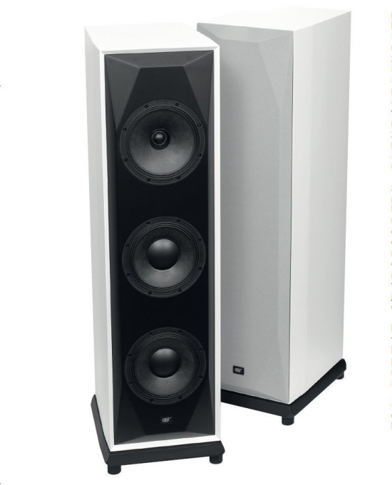

Aranżacja przetworników
Aranżacja przetworników jest ogólnie klasyczna, ale w szczegółach dość oryginalna. Oczywiście najwyżej umieszczono moduł koncentryczny, z centrum na wysokości ok. 90 cm, a więc optymalnie dla siedzącego słuchacza. Niskotonowe rozplanowano tak, że odległości między głośnikami są jednakowe, podobnie jak odległości między skrajnymi głośnikami a dolną i górną krawędzią obudowy.
Mówiąc potocznie, głośniki są rozmieszczone równomiernie, co mogło zostać podyktowane zamiarem estetycznym. Zwykle niskotonowe znajdują się albo bezpośrednio pod średniotonowym, albo tuż nad podłogą; obydwie opcje mają swoje zalety (chociaż różne), jednak przy tak niskiej częstotliwości podziału można było sobie pozwolić na taką swobodę.
Moduł koncentryczny oczywiście ma własną komorę. Dwa niskotonowe pracują w niezależnych, ale podobnie zestrojonych komorach bas-refleks, z otworami wyprowadzonymi na tylnej ściance. Ich rozplanowanie również nie powinno być przypadkowe, lecz minimalizować transmisję fal stojących obudowy. Tunele mają średnicę 7 cm i długość aż 24 cm, co przy tej objętości stroi obudowę do 30 Hz.
MoFi SourcePoint 888 - obudowa i wykończenie

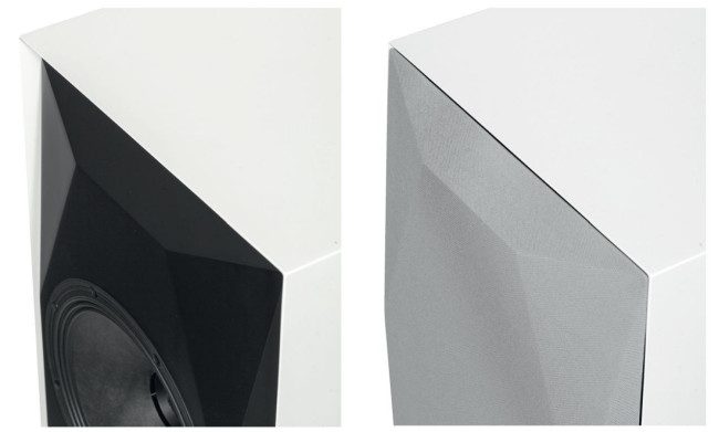

Obudowa nie jest "zwykłym" prostopadłościanem, chociaż na pierwszy rzut oka na taki wygląda; boczne ścianki zaraz za frontem (ten ma szerokość 29 cm) są równoległe, ale dalej delikatnie się zbiegają (tylna ścianka – 26 cm).
Ciekawe, czy tak delikatne zaburzenie równoległości może redukować wewnętrzne rezonanse, czy to tylko pomysł wzorniczy. Front obudowy wykonano z grubej płyty MDF, co wykorzystano do wykonania na niej wielu ścięć formujących wielopłaszczyznową powierzchnię.
Czytaj również: Co to są charakterystyki kierunkowe?

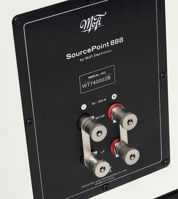

Terminal przyłączeniowy jest podwójny i elegancki adekwatnie do klasy całej konstrukcji, zainstalowany na dużej płytce ozdobionej logo fi rmy, symbolem modelu i numerem seryjnym. Co ciekawe, ale racjonalne, podstawkowe SourcePoint mają pojedyncze gniazdo przyłączeniowe; najpewniej wcale nie z oszczędności. Konstruktor prawdopodobnie wychodzi z założenia, że bi–wiring ma (ewentualnie) sens przy podziale na zakresy niskotonowy i średnio-wysokotonowy (co jest możliwe w układzie trójdrożnym), nie ma natomiast przy podziale na nisko¬ średniotonowy i wysokotonowy (a tylko taki jest możliwy w układach dwudrożnych i dwuipółdrożnych).
Układ krawędzi, zwłaszcza w okolicach modułu koncentrycznego, wpływa korzystnie na rozkład odbić i propagację fal (w porównaniu do zwykłej, całkowicie płaskiej powierzchni i jej ostrych krawędzi), ale analogiczne ścięcia konsekwentnie wykonano też w dolnej części frontu.
To powielenie pomysłu z podstawkowych SourcePointów, dodającego też atrakcyjności wizualnej. Cały front możemy zasłonić maskownicą (trzymaną przez ukryte magnesy), której powierzchnia jest dopasowana do frontu.
Tkanina jest rozpostarta na cienkiej plastikowej ramce, mimo to wprowadza pewne zniekształcenia charakterystyki, co warto wziąć pod uwagę i co omawiamy w Laboratorium.
MoFi SourcePoint 888 są wykonywane w trzech wersjach kolorystycznych – czarnej (barwiony fornir jesionowy), orzechowej (naturalny kolor forniru) i białej (gładkie, satynowe lakierowanie). Front i cokół są jednak zawsze czarne, co w wersji białej powoduje wyraziste kontrasty.
Maskownica "próbuje" być biała, ale jest jasnoszara. Biały jest od kilku sezonów modny i w wielu kolumnach, zwłaszcza w nowoczesnych formach, wygląda efektownie, jednak w tym przypadku – według mnie – znacznie lepiej, klasycznie i elegancko prezentują się dwie pozostałe, ciemne wersje.
Czytaj również: Prawidłowe ustawienie zespołów głośnikowych
Maskownica odwzorowuje formę przedniej ścianki.

Nóżki mogą mieć formę tępo zakończonych walców albo stożków.

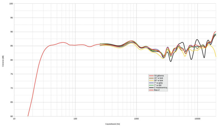

Ponieważ testowaliśmy (i mierzyliśmy) wedle takich samych standardów SourcePoint 8 i 10, mogliśmy z nimi wiarygodnie porównać wyniki 888. Charakterystyka częstotliwościowa 888 ma z nimi wiele wspólnego, ale też wyraźnie się różni, nie tylko lepszym rozciągnięciem niskich częstotliwości. To jest wyśmienite, ze spadkiem -6 dB (względem poziomu średniego) przy 26 Hz. Producent podaje pasmo 32–30 Hz, nie dodając tolerancji, ale w "domyśle" prawdopodobnie ujmując je w ryzach +/-3 dB.
Jednak podchodząc do sprawy pryncypialnie i nie przymykając oka na lekki szpic przy 20 kHz, w takiej ścieżce charakterystyki nie zmieścimy, bowiem między 20 kHz a dołkiem przy 2,9 kHz jest różnica 8 dB. Bądźmy jednak praktykami, a nie tylko teoretykami, i pomijając ów rezonansik na skraju pasma, już mieścimy charakterystykę w ścieżce +/-3 dB, i to od 27 Hz. Pozostaje jednak pewną zagadką, dlaczego konstruktor zdecydował się na "wycieniowanie" zakresu 1–4 kHz, podczas gdy w SourcePoint 8 i 10 poprowadził go niemal liniowo.
Czy uległ presji jakichś opinii, że podstawkowe SourcePoint grają zbyt "monitorowo"? Niezależnie od tego, i mimo dodania sekcji niskotonowej, układ koncentryczny zachowuje bardzo korzystną właściwość szerokich i stabilnych charakterystyk kierunkowych, dzięki czemu charakterystyka częstotliwościowa nie zmienia się wyraźnie w okolicach drugiej częstotliwości podziału (która jest tutaj bardzo niska – 1,6 kHz). Nawet charakterystyka pod kątem 30º trzyma się blisko pozostałych i wyraźniej opada dopiero powyżej 16 kHz. Największe zniekształcenia wprowadza maskownica, którą w związku z tym należy zdjąć.

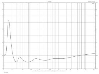

Bas-refleks zestrojono pod pewnym względem podobnie, a pod pewnym inaczej niż w SourcePoint 8 i 10. Konstruktor najwyraźniej lubi mocno promieniujące otwory i wyrównanie charakterystyki tak nisko, jak to możliwe, jednak w przypadku podstawkowych konstrukcji było to możliwe przy dość wysokim strojeniu (45–50 Hz), a w 888 lepsze parametry niskotonowych pozwoliły ustalić niskie strojenie 30 Hz, uzyskać przy nim bardzo wysoki poziom z otworu, a w końcowym rezultacie bardzo dobre rozciągnięcie charakterystyki wypadkowej.
Informacje producenta na temat impedancji są rzetelne – minimalna wartość ma wynosić 4,5 Ω (w naszym pomiarze 5 Ω), co bez zastrzeżeń upoważnia do określenia 6-omowej impedancji znamionowej.
Charakterystyka impedancji w zakresie średnio-wysokotonowym jest wyrównana, co – nieskromnie wspominając – postulowałem podczas spotkania EISA z Andrew Jonesem w zeszłym roku, jak też w naszym teście podstawkowych SourcePointów. One takiej właściwości nie miały, a byłaby ona korzystna szczególnie przy podłączaniu wzmacniaczy lampowych (o niskim współczynniku tłumienia), do czego zachęca z kolei ich wysoka impedancja (8-omowa) i efektywność, zwłaszcza SourcePoint 10 (89 dB).
888 są jednak pod względem efektywności podobne do SourcePoint 8; ich czułość to 86 dB (producent podaje 87 dB), co przy 6-omowej impedancji przekłada się na efektywność 85 dB. To może być trochę rozczarowujące, ale po części wynika z wysokiej impedancji, a po części z zastosowania głośników z napędami typu "krótka cewka-długa szczelina", które mają niskie zniekształcenia, ale i niską efektywność. Wzmacniaczy lampowych wciąż nie trzeba wykluczać, ale też nie oczekiwać wysokich poziomów ciśnienia z kilku watów.
