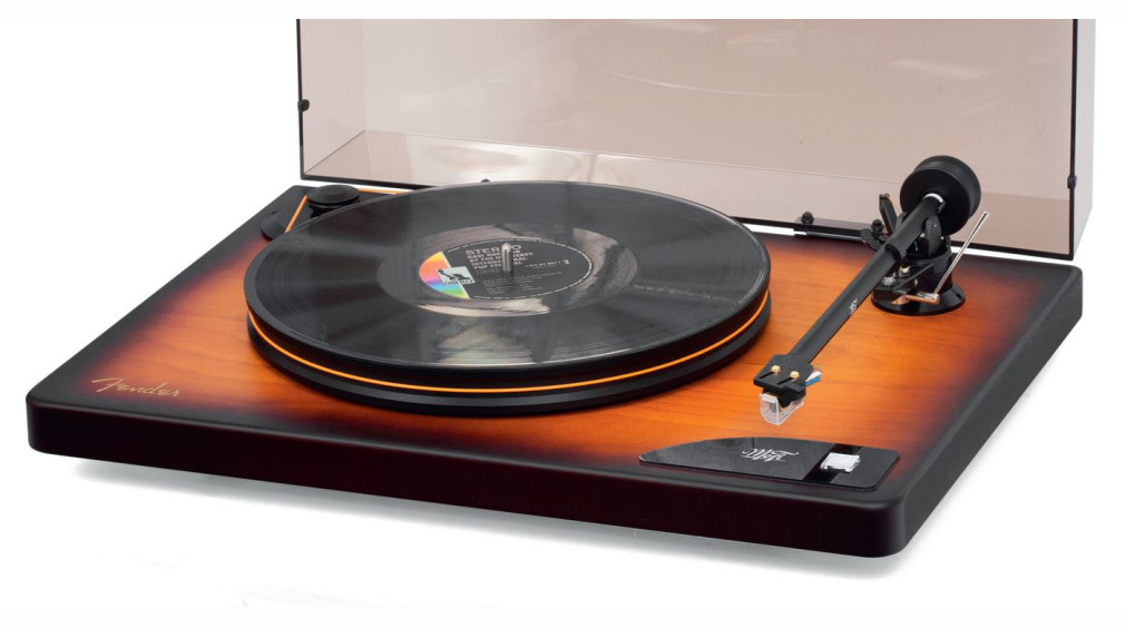

MoFi Fender American Vintage - wykonanie
Gramofony fenderowe lokują się pomiędzy tańszym UltraDeck a droższym MasterDeck. PrecisionDeck miał być wyprodukowany w limitowanej serii, ale wciąż da się go kupić, a nowy American Vintage jest wyraźnie inny.

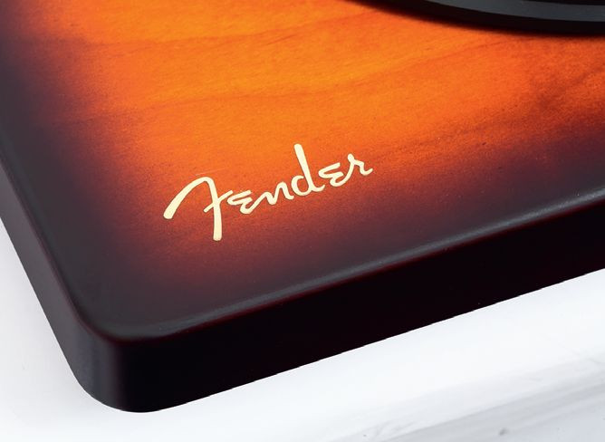

Plinta została wykonana z takiego samego drewna (tym razem jest to olcha), z jakiego produkowane są korpusy gitar Fendera i – jak głoszą materiały firmowe MoFi – w jego amerykańskich fabrykach.
Nie mniej istotne jest gitarowe umaszczenie typu Sunburst. Widzieliśmy je już na PrecisionDecku, ale w nieco innej wersji. Tam na wysoki połysk, a w najnowszym American Vintage jest półmatowe. Gramofon prezentuje się zjawiskowo oryginalnie, także dlatego, że plinta jest bardzo duża (szerokość korpusu to 52 cm).

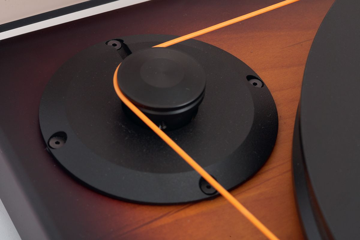

Elektronika rozgościła się w okolicach napędu. Zmiany prędkości obrotowej dokonujemy przyciskiem. MoFi wysłuchał chyba uwag użytkowników Precision-Decka, bowiem tam, aby uzyskać inną prędkość, trzeba było przekładać pasek napędowy.

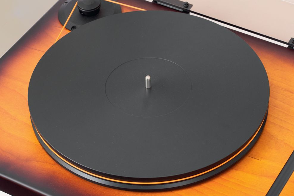

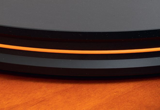

Talerz, tak jak we wszystkich gramofonach MoFi, wykonano z tworzywa Delrin, w tym modelu waży aż 3,1 kg.
W odróżnieniu od PrecisionDeck, gdzie trzeba przekładać pasek, tutaj zmiana prędkości obrotowej jest elektroniczna.
Reszta napędu wygląda znajomo (choć wcale nie tak samo jak w PrecisionDeck). Talerz w American Vintage jest wykonany z ulubionego materiału MoFi – polimeru Delrin – i waży 3,1 kg. Duża masa ma stabilizować obroty i obniżać zniekształcenia W&F. Silnik zainstalowano w tylnej części płyty, a pasek napędowy ma radosny, słonecznozłoty kolor (wszystko świetnie zgrano z wyjątkową plintą).

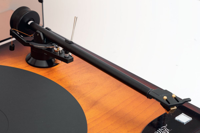

Ramię 10-calowe to w MoFi rozwiązanie standardowe.

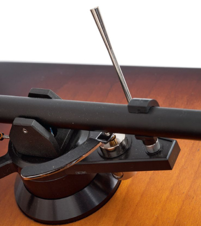

American Vintage, tak jak większość gramofonów tej klasy, jest manualny, więc do opuszczania ramienia służy dźwigienka.

Dużą powierzchnię plinty wykorzystuje ramię typowo dla MoFi dłuższe niż standardowe 9 cali; to konstrukcja 10-calowa o nazwie Ultra. Warto przypomnieć, że dłuższe ramię pozwala uzyskać niższe zniekształcenia, ponieważ zmierzamy w stronę perfekcyjnej styczności igły do rowka na całej powierzchni płyty, poprzez zmniejszanie kąta, w jakim pracuje ramię.
Jednak długie ramiona mają własne problemy, są bardziej podatne na rezonanse i cięższe, więc nie lubią współpracować z niektórymi współczesnymi wkładkami (o wysokiej podatności – częstotliwość rezonansowa jest zbyt niska). Jeśli zachodzi taka potrzeba, łatwo dociążyć lekkie, krótkie ramię, gorzej z odchudzeniem długiego i ciężkiego.

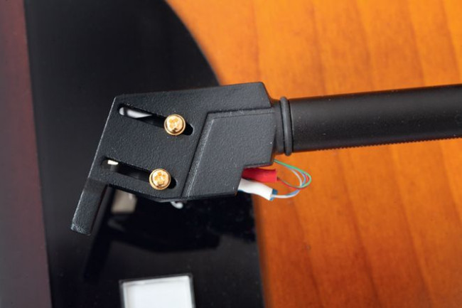

Rurka jest prosta, główka blokowana od dołu, po zwolnieniu można ją obracać, regulując azymut wkładki.

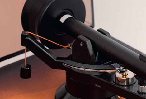

Do niezwykłej kolorystyki American Vintage dopasowano nawet żyłkę anti-skatingu.

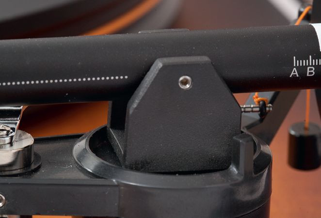

Ramię MoFi składa się długiej, prostej rurki i kątowej główki; jest z nią połączona mechanizmem zaciskowym, aby po zwolnieniu blokady można było regulować azymut wkładki. W tylnej części rurka jest osadzona w masywnym uchwycie za pomocą łożysk zawieszenia pionowego. Zawieszenie poziome znajduje się kilka centymetrów niżej, wewnątrz korpusu podstawy. Jej stożkowy, opierający się już bezpośrednio na plincie kołnierz zawiera kolejny mechanizm – regulacji wysokości kolumny.

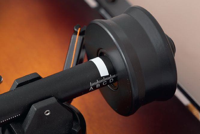

MoFi od dawna stosuje tradycyjny system anti-skatingu (z ciężarkiem i linką), przy czym nawet taki drobiazg jest wykonany estetycznie – linka ma kolor zbliżony do koloru plinty. Siłę nacisku igły ustalamy klasycznym krążkiem przeciwwagi.

Do regulacji siły nacisku igły wykorzystujemy dużą przeciwwagę.
Regulację wysokości kolumny przeprowadzamy luzując śruby blokujące dolny pierścień.

Charakterystyczna dla Fendera kolorystyka Sunburst.

Aby nic nie popsuło efektu, trzeba zadbać o szczegóły: pomarańczowy pasek pasuje do plinty.

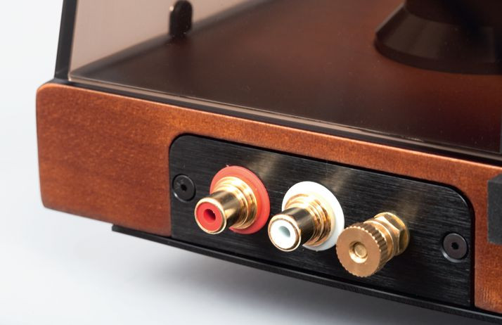

Sygnał z wkładki odbieramy przez gniazda RCA w tylnej części plinty.
