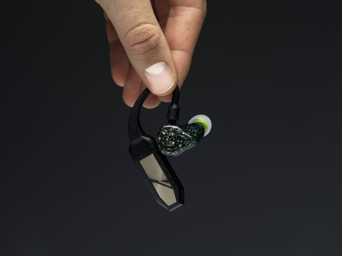

iFi audio wypuszcza na rynek przenośny DAC/wzmacniacz słuchawkowy Bluetooth o nazwie GO pod. To najnowszy dodatek do serii przenośnych wzmacniaczy słuchawkowych iFi GO, tworzy para mobilnych DAC/wzmacniaczy słuchawkowych Bluetooth, zaprojektowanych tak, aby każda para przewodowych monitorów dousznych (IEM) stała się bezprzewodowa.
Korzystanie z pary iFi GO pod jest proste. Najpierw należy odłączyć kabel od słuchawek IEM i podłączyć je do lewego i prawego nausznika. Następnie sparować nauszniki z urządzeniem źródłowym (na przykład smartfonem) i zaczepić pętle za uszami, aby zapewnić wygodne dopasowanie. Rezultatem jest dźwięk słuchawek True Wireless Stereo.
Aby wprowadzić na rynek GO pod, iFi nawiązało współpracę z najlepszymi na świecie producentami wysokowydajnych IEM-ów, aby stworzyć wyselekcjonowane zestawy "GO Pod + IEM". Zaowocowało to powstaniem sześciu par słuchawek dousznych TWS.

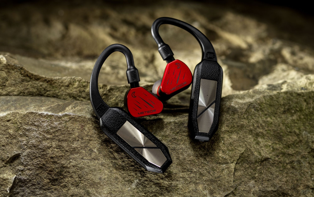

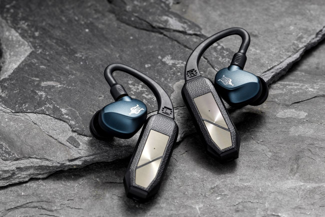

Odłączana pętla nauszna iFi GO pod pod zawiera złącze IEM, które jest wymienne — iFi stworzyło pętle na uszy dla złączy MMCX, 2pin, Pentaconn, T2 i A2DC.
Ważący zaledwie 12 g, każdy moduł został zaprojektowany tak, aby był lekki i wygodny, a jednocześnie solidny i trwały. Pętle nauszne można dopasować do kształtu uszu, a nauszniki są odporne na wodę i pot (stopień ochrony IPX5), więc nie ma problemu z noszeniem ich na siłowni lub w czasie deszczu.

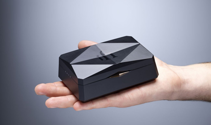

iFi GO pod pod jest wyposażony w elegancko zaprojektowane etui ładujące z miękko wyściełanymi wewnętrznymi przegrodami i wystarczającą ilością miejsca, aby pomieścić podłączone IEM, a także same moduły.
W etui ładującym wykorzystany został akumulator 1500 mAh; para GO pod będzie grać do siedmiu godzin na jednym ładowaniu, a etui zapewnia wielokrotne ładowanie, aby umożliwić do 35 godzin grania. Etui obsługuje zarówno bezprzewodowe ładowanie Qi, jak i szybkie ładowanie USB-C.
