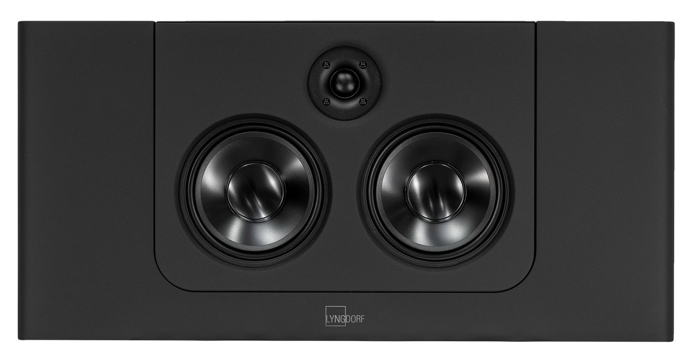

LCR-2 to 2-drożna kolumna przyścienna do zastosowania w systemach wielokanałowych. Sprawdzi się jako głośnik centralny lub surround, oferuje płytką konstrukcję, wysokowydajne przetworniki i nowoczesne wykończenia, doskonale integrując się z wnętrzem oraz kolumnami FR-2. Nie tylko dlatego, że występuje w tych samych wariantach kolorystycznych.
Lyngdorf LCR-2 - przetworniki
Dwa wysokiej klasy przetworniki średnio-niskotonowe wyposażono w mocne magnesy oraz bardzo lekkie aluminiowe membrany. Wraz z tweeterem umieszczono je możliwie najbliżej siebie, aby uzyskać idealne rozproszenie dźwięku w pomieszczeniu oraz płynną integrację z pozostałymi głośnikami frontowymi.
LCR-2 wykorzystują te same przetworniki nisko-średniotonowe co kolumny podłogowe FR-2, dzięki czemu zapewnia bardzo spójną integrację w jednym systemie. W połączeniu z subwooferami Lyngdorf BW może stanowić podstawę systemów wielokanałowych.

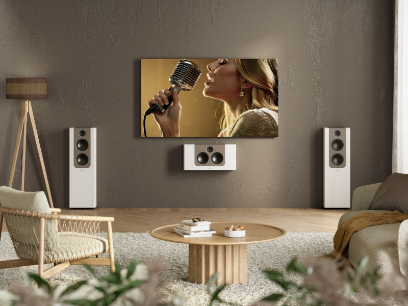

Aby uzyskać możliwie najlepsze wrażenia dźwiękowe podczas oglądania filmów, ważne jest, aby głośniki w systemie wielokanałowym były do siebie dopasowane. LCR oznacza Left, Center, Right - czyli lewy, centralny i prawy kanał. To głośnik zaprojektowany i dostrojony właśnie do takiego zastosowania. Może być używany jako kanał centralny, jako głośniki surround lub jako trzy głośniki umieszczone pod telewizorem, w połączeniu z wooferami BW odpowiadającymi za bas.

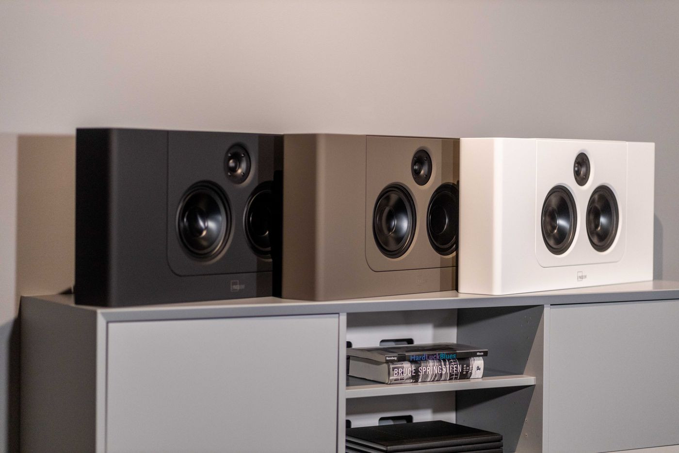

Lyngdorf LCR-2 - satynowo-matowe wykończenia i wymienne maskownice z tkaniny

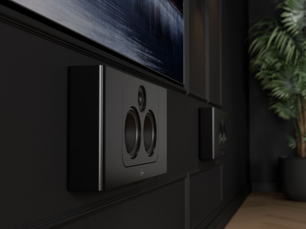

LCR-2 został zestrojony z myślą o montażu na ścianie i został zaprojektowany tak, aby pasować do nowoczesnych salonów i pokojów multimedialnych. Kolumna ma wyjątkowo płytką obudowę, łagodnie zaokrąglone krawędzie oraz front płynnie przechodzący w górną część obudowy.
Do wyboru dostępne są nowoczesne, satynowo-matowe wykończenia w różnych wariantach kolorystycznych, a także opcjonalne, wymienne maskownice z tkaniny duńskiej marki Gabriel.

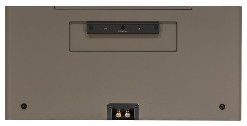

• Montaż: na ścianie, z użyciem dołączonego uchwytu ściennego
