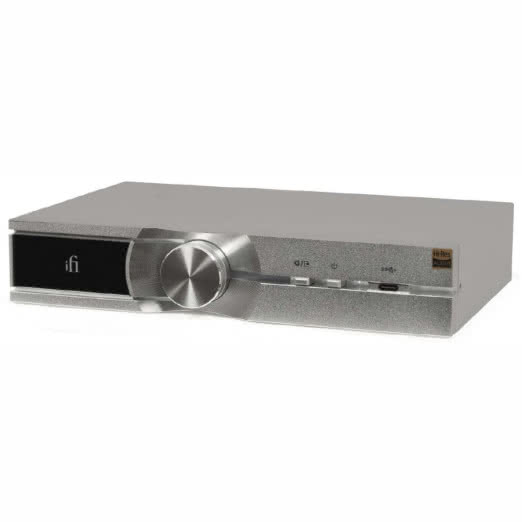

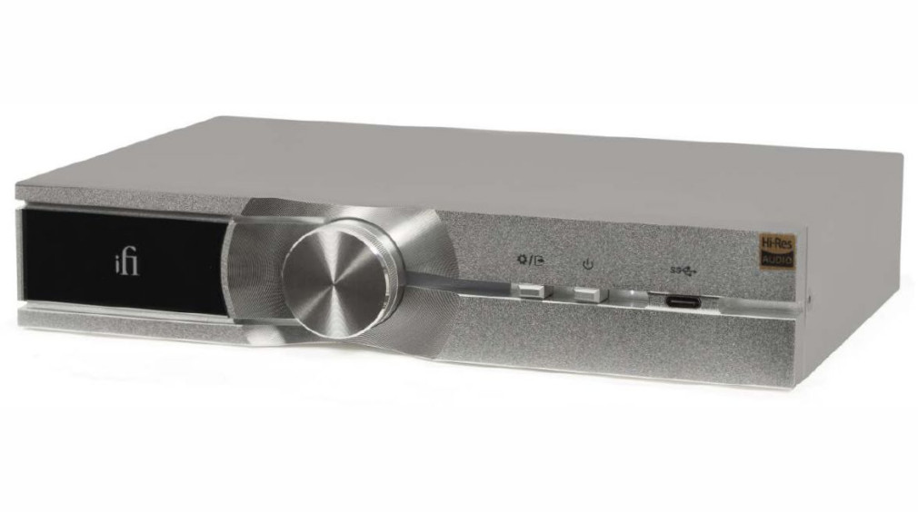

ifi Audio Neo Stream - front
Nowa forma odzwierciedla funkcjonalne zaawansowanie urządzenia. Na froncie dominuje wielofunkcyjne pokrętło, ważną rolę pełni też wyświetlacz; nie jest duży, ale dobrze spełnia swoje zadanie (menu, sterowanie czy wyświetlanie okładek płyt). Są też dwa przyciski – zasilania, wyboru wyjść i bardziej zaawansowanych ustawień, jest też nowoczesne złącze USB (np. do dysku twardego).
ifi audio Neo Stream można postawić poziomo lub pionowo (wsuwając obudowę w specjalną podstawkę). Przeznaczenie pokrętła oraz przycisków nie zmienia się, ale zmianie ulega orientacja wyświetlacza (automatycznie).

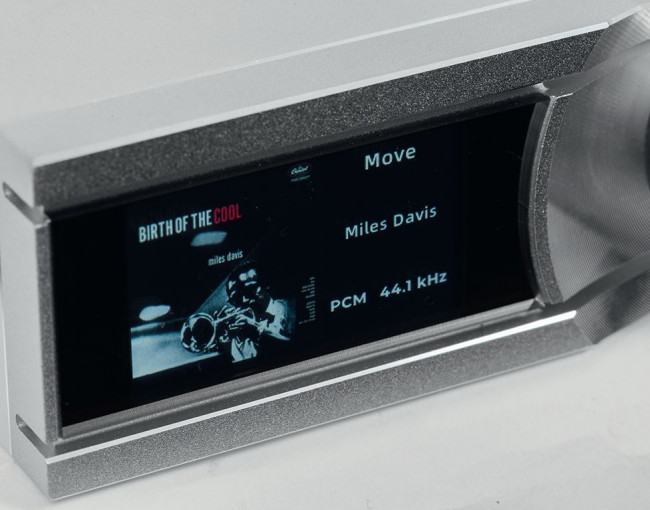

Wyświetlacz jest niewielki i okładki płyt lepiej chyba oglądać na ekranie mobilnym (o ile nie prawdziwe, fizyczne...), ale nawet tak skromna matryca to cenny dodatek.

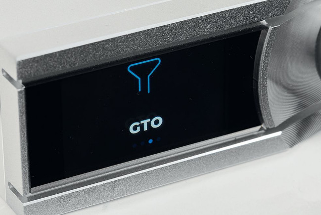

Jednym z ciekawszych elementów ustawień są cztery charakterystyki filtrów cyfrowych.

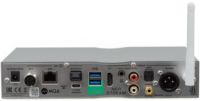

Jak na niewielkie urządzenie, z tyłu jest całe mnóstwo atrakcji, głównie cyfrowych.

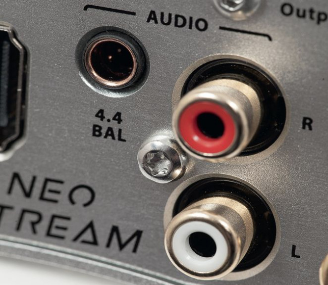

Neo Stream to odtwarzacz zbalansowany, chociaż wyjście tego typu ma nietypową formę słuchawkowego 4,4 mm (potrzebne będą przejściówki na 2 x XLR).

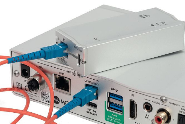

W sekcji sieciowej są aż trzy gniazda; oprócz typowego RJ45, przemysłowe M12 oraz unikalne optyczne z zewnętrznym modułem.

Na początku prób sprawdziłem działanie różnych ustawień filtrów cyfrowych. Może to być zabawa na długo, chociaż przynosząca raczej subtelne efekty, stąd zachęcająca, by długo się nad nimi zastanawiać, bo nic nie jest oczywiste, a wybór najlepszego ustawienia może być uzależniony nie tylko od gustu użytkownika, ale także od odtwarzanego materiału.
Ostatecznie dalszy opis dotyczy fabrycznego ustawienia STD (Standard), które wydaje się optymalnym kompromisem między neutralnością a dynamiką.

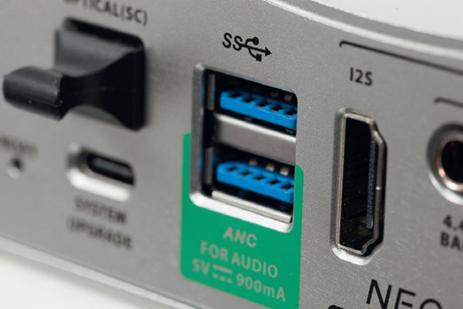

Zewnętrzny DAC (z założenia lepszy niż ten w Neo Stream) można podłączyć na kilka sposobów, najwyższe parametry zagwarantują złącza I2S oraz USB-A.

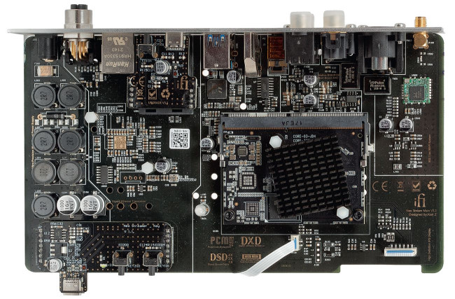

Wszystkie układy (oprócz zasilacza – zewnętrznego) zmieściły się (dwustronnie) na dużej płytce drukowanej.

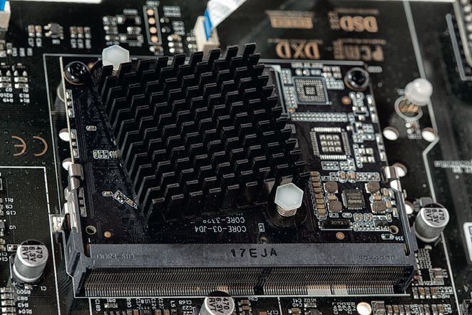

Mózgiem urządzenia (funkcje strumieniowe, zarządzanie obsługą) jest czterordzeniowy procesor w architekturze ARM.

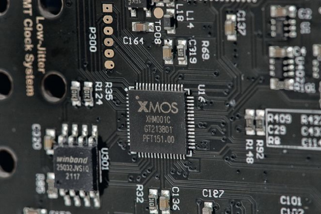

Układ XMOS obsługuje zazwyczaj wejścia USB, tutaj odpowiada też za dodatkowe funkcje, między innymi dekodowanie plików MQA.
Czystym światłem
W sieciowej integracji sprzętu Hi-Fi nie ma rozwiązań idealnych. Źródłem problemów jest zarówno standard Wi-Fi, jak i LAN. Ten drugi uznawany jest generalnie za lepszy (przede wszystkim ze względu na wysoką przepustowość i stabilność), ale wprowadza elektryczne połączenie z routerami, które ze sprzętem audio i starannością traktowania sygnałów nie mają wiele wspólnego, są źródłem zakłóceń (tak od własnych obwodów sieciowych, zasilania, jak też od innych urządzeń, np. komputerów, które do takiego routera podłączamy).
Zakłócenia mogą przedostawać się połączeniem LAN do odtwarzacza. Wprawdzie od dawna znane są dość proste (a zarazem skuteczne) sposoby na izolację takich sekcji sieciowej, jednak firma iFiAudio wyposażyła Neo Stream w unikalne rozwiązanie.
Najpopularniejsze złącze RJ45 jest tylko jedną z możliwości, najbardziej oczywistą, ale zdaniem producenta niewystarczającą. Kolejną jest złącze w standardzie M12, wywodzącym się z sieci przemysłowych, w których potrzebne jest znacznie lepsze zabezpieczenie mechaniczne (układu gniazdo–wtyk).
Największą atrakcją jest przygotowany dla Neo Stream dodatkowy interfejs optyczny, który tłumaczy sygnały elektryczne (LAN) na transmisję światłowodową. Z zasady jest ona wolna od typowych problemów (zakłóceń). W zestawie z odtwarzaczem znajdziemy dodatkową małą kostkę, czyli interfejs, zadaniem którego jest przeprowadzenie takiej konwersji.
Podłączamy do niego nasz domowy, sieciowy kabel RJ45, a odtwarzacz Neo Stream łączymy za pomocą specjalnego kabelka optycznego (ma bardzo podobną konstrukcję, jak ten w popularnym standardzie audio Toslink). Na małej puszeczce sprawa się jednak nie kończy, moduł jest aktywny, a to oznacza, że potrzebuje własnego zasilania.
W komplecie dostajemy więc kolejny element – zasilacz. Na dodatek moduł sieciowy pracuje z astronomiczną prędkością 10 Gbps; taka przepustowość nawet względem plików o najwyższej gęstości jest mocno na wyrost.
