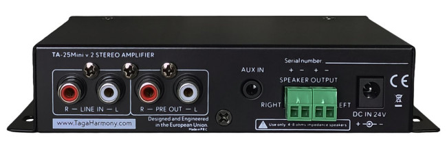

• Wydajne zasilanie (24V, 3A) i wzmacniacz klasy D, zapewniają dużą moc 2 x 50W przy 4 Ω
• Łatwość umieszczenia w dowolnym miejscu dzięki małym gabarytom i niskiej wadze.
• Uchwyty do szaf rack.
• Niska temperatura pracy i zewnętrzne zasilanie pozwala na umieszczenie urządzenia w zamkniętej przestrzeni (np. sufitach lub ścianach).
• 2 analogowe wejścia stereo (połączone równolegle) RCA i 3.5 mm.
• Liniowe regulowane wyjście przedwzmacniacza jako opcjonalne poszerzenie systemu o dodatkowy wzmacniacz mocy, aktywny subwoofer lub aktywne kolumny głośnikowe.
• Ogranicznik (limiter) zapobiegający przesterowaniu.
• Moc wyjściowa na kanał / impedancja:
Maksymalna moc wyjściowa (THD = 2%)
2 x 50W 4 Ω
2 x 30W 8 Ω
• Złącza wejściowe analogowe: line (RCA), AUX (3.5 mm)
• Złącza wyjściowe analogowe: RCA PRE OUT
• Pasmo przenoszenia: 30Hz - 18kHz (±3dB)
• Całkowite zniekształcenia harmoniczne: ≤0.5% (1kHz 1W)
• Stosunek sygnał-szum: ≥80db

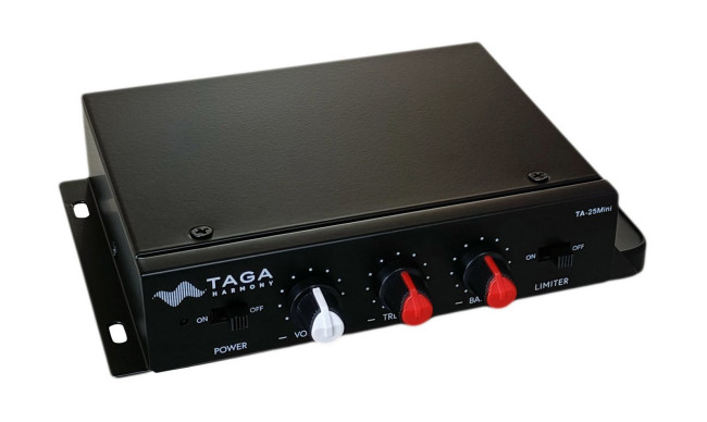

• Funkcje / wyposażenie
Regulacja:
Basów 100Hz ±9dB
Wysokich 10kHz ±9dB
Adapter zasilania AC-DC (długość kabla 1.5m) Kabel zasilania: 1.5m
• Zasilanie / zużycie energii
Zasilacz AC-DC 100-240V 50/60Hz 1.5A [wyjście DC 24V 3A]
Tryb pracy maks. 100W
