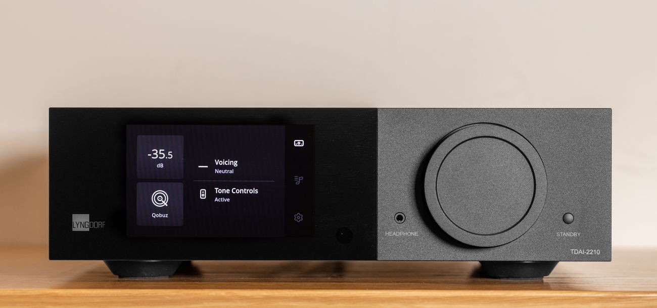

Nowy wzmacniacz strumieniowy Lyngdorf TDAI-2210 jest bezpośrednim następcą modelu TDAI-2170 wypełniający lukę między kompaktowym TDAI-1120 a flagowym TDAI-3400. To zintegrowany wzmacniacz cyfrowy z funkcją streamingu, wyposażony w nowoczesny ekran dotykowy, najlepszej klasy regulację głośności oraz autorską kalibrację akustyczną RoomPerfect.
TDAI (True Digital Amplifier Integrated) oznacza Zintegrowany Prawdziwie Cyfrowy Wzmacniacz. Wzmocnienie jest w 100% cyfrowe – bez konwersji analogowej, która mogłaby pogorszyć jakość dźwięku aż do samych wyjść głośnikowych.
Sygnał cyfrowy bezpośrednio zasila głośniki, a pokrętło głośności reguluje wzmocnienie na wyjściu. Rozwiązanie to eliminuje wiele analogowych komponentów i ścieżek sygnału, które są źródłem szumów, syków, przesłuchów i zniekształceń.

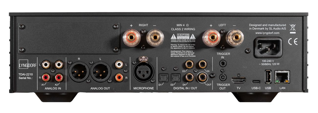

Wejścia i wyjścia
Wejścia analogowe:
• 2 × RCA (niesymetryczne)
• 1 × mikrofonowe XLR (do RoomPerfect™)
Wyjścia analogowe:
• 1 × RCA (niesymetryczne)
• 1 × XLR (symetryczne)
• 1 × słuchawkowe 3,5 mm
Wejścia cyfrowe:
• 3 × koaksjalne (≤192 kHz / 24 bit)
• 2 × optyczne (≤96 kHz / 24 bit)
• 1 × USB-C (≤192 kHz / 24 bit)
• 1 × HDMI 2.1 (≤192 kHz / 24 bit)
Wyjście cyfrowe:
• 1 × koaksjalne (96 kHz / 24 bit)
Moduły opcjonalne
Analogowy moduł High-End:
• 1 × wejście gramofonowe RIAA MM
Moduł HDMI 2.1:
• 1 × wyjście HDMI
• 2 × wejścia HDMI (PCM ≤192 kHz / 24 bit)
• Obsługa eARC/ARC (PCM ≤192 kHz / 24 bit)
• Integracja CEC

• Ekran dotykowy
• Interfejs internetowy do konfiguracji i obsługi odtwarzacza
• Aplikacja zdalna dla iOS i Android
• Sterowanie przez IP
• HDMI CEC
• 1 × wejście trigger
• 1 × wyjście trigger
• 1 × port RJ45 (LAN Ethernet)
Pilot zdalnego sterowania: na podczerwień lub Bluetooth
