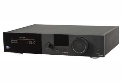

Oferta Lyngdorfa nigdy nie była i nie jest obszerna, jednak pozostaje przejrzysta i dość wyczerpująca - mieszczą się w niej urządzenia stereofoniczne i wielokanałowe (także zespoły głośnikowe i subwoofer), jednak tradycyjnie, najważniejsze są wzmacniacze zintegrowane: starszy TDAI-2170 oraz najświeższy (i droższy) Lyngdorf TDAI-3400.
Producent reklamuje TDAI-3400 jako najpotężniejsze urządzenie w swojej historii. Od razu nasuwa się porównanie do Millennium, który solidnością i precyzją konstrukcji pozostaje wzorcem (wśród wzmacniaczy cyfrowych), ale gdy chodzi o wszechstronność - mamy nowego lidera.

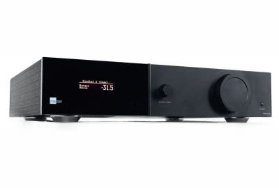

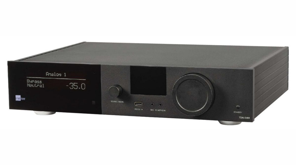

W TDAI-3400 nowoczesność rozgrywa się na dwóch płaszczyznach; widocznej przez użytkownika w postaci rozbudowanych funkcji i systemów oraz ukrytej wewnątrz, skupionej na samym wzmacnianiu. Jednak chyba każdy, kogo ten wzmacniacz zainteresuje, będzie chciał poznać jego tajniki.
Lyngdorf TDAI-3400 jest dostarczany w bardzo dużym kartonie. Samo urządzenie nie jest wielkie ani ciężkie, do takiej sytuacji jesteśmy już w przypadku wzmacniaczy impulsowych przyzwyczajeni, chociaż... Millennium ważył ponad 20 kg. Wygląd jest techniczny i skromny, funkcjonalny. Front podzielono na dwie części: lewą wypełnia wyświetlacz i wskaźniki; prawą pokrętła, gniazda oraz włącznik zasilania.
To wzornictwo mniej efektowne niż u Devialeta, ale budzi zaufanie. Jest ergonomiczne i eleganckie, z jednym zastrzeżeniem - po prawej stronie wyłania się ciemne okienko, pod którym ukryto anteny dla systemów bezprzewodowych.
Szkoda, że nie udało się ich zmieścić w obrębie wyświetlacza. Do takich fajerwerków, jak wyświetlacz wbudowany w pokrętło głośności (Millennium), jednak TDAI-3400 trochę brakuje...

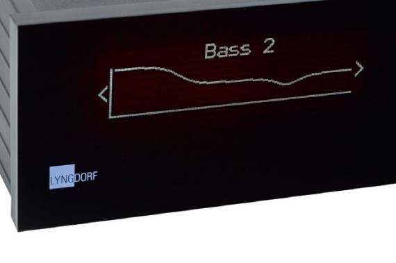

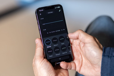

Funkcje o nazwie Voicing pozwalają wybrać spośród kilku gotowych charakterystyk przetwarzania, a po podłączeniu komputera stworzyć indywidualny profil.

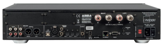

Lyngdorf TDAI-3400 - złącza

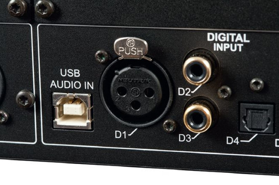

W większości współczesnych wzmacniaczy (czy to w klasie A/B, czy impulsowych - w klasie D) wejścia cyfrowe stanowią dodatek, do którego już się przyzwyczailiśmy. Sygnały cyfrowe muszą być jednak, prędzej czy później, ale przed końcówkami zamienione na postać analogową. Peter Lyngdorf urządził "swój świat" zupełnie inaczej.
Cyfra płynie przez kolejne obwody i jest konwertowana na postać analogową dopiero na samym końcu - w filtrach dolnoprzepustowych, już za końcówkami mocy. Można się nawet spierać, czy technika PWM (modulacji szerokości impulsu), w jakiej pracują końcówki mocy, oznacza pozostanie w domenie cyfrowej, czy już przejście na sygnał analogowy...
Ale pewne jest jedno - sygnał cyfrowy nie jest konwertowany na analogowy w żadnych DAC-ach. Trzeba natomiast zamienić na postać cyfrową sygnały ze wszystkich wejść analogowych. Dlatego większość wejść jest cyfrowa; mamy aż siedem gniazd tego typu: trzy optyczne, dwa współosiowe, po jednym AES/EBU oraz USB-B (np. dla komputera).
W pobliżu jest też cyfrowe wyjście (już tylko współosiowe). Na tym tle sekcja analogowa wygląda skromnie, ograniczona do dwóch par RCA, ale to i tak nieskończenie więcej niż w Millennium, w którym wejść analogowych nie było w ogóle...
Chociaż sam układ wzmacniający jest w pełni cyfrowy, to TDAI-3400 ma też wejścia analogowe; nie ma jednak wejścia gramofonowego.
Są również dwie pary wyjść analogowych - RCA oraz XLR. Przy tej okazji warto wspomnieć, że Lyngdorf zachęca do tworzenia systemów z głośnikami filtrowanymi aktywnie, oferując funkcję rozbudowanej zwrotnicy.

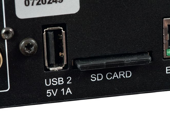

Jest też dodatkowe gniazdo USB-A (dubluje możliwości złącza z przedniego panelu) i slot na karty pamięci SD - już nie do odtwarzania muzyki, lecz do zapisywania wszystkich ustawień wzmacniacza (jako kopię bezpieczeństwa jego wewnętrznej pamięci).
W tym obszarze pojawia się także złącze sieciowe LAN (streamowanie, sterowanie, konfiguracja) oraz RS232. Testowaliśmy podstawową odmianę wzmacniacza Lyngdorf TDAI-3400, producent przygotował możliwość instalacji kart rozszerzeń (dwie zatoki).
W chwili obecnej są dostępne dwa rodzaje takich modułów: jeden z wejściami i wyjściami HDMI (można podłączyć źródła wideo), drugi dodaje cztery wejścia analogowe (trzy RCA i jedno XLR).
Ten drugi moduł producent rekomenduje dla sygnałów analogowych najwyższej jakości; jak można się domyślać, ze względu na zastosowanie lepszych (niż w ramach podstawowych wejść wzmacniacza w wersji bazowej) przetworników analogowo-cyfrowych.
Cyfrowe wejścia współosiowe, optyczne oraz AES/EBU przyjmują sygnały PCM 24 bit/192 kHz, najwięcej potrafi USB-B (za pomocą zewnętrznego urządzenia, np. komputera), które sięga PCM 32 bit/384 kHz i DSD128.
Ze źródeł sieciowych (ale i tych lokalnych - nośniki pamięci USB) zagramy PCM (w formie plików takich, jak FLAC czy WAV) o maksymalnej rozdzielczości 24 bit/192 kHz - co wynika już z konfiguracji obwodów cyfrowych odpowiedzialnych za dekodowanie plików.

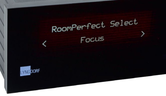

Użytkownikom sprzętu Lyngdorfa znane są systemy korekcji akustycznej RoomPerfect. Niegdyś trzeba było za nie słono płacić (kupując oddzielne urządzenia). Dzisiaj RoomPerfect jest integralną częścią Lyngdorfa TDAI-3400, co nie tylko obniża koszty tej "zabawy", ale też ją ułatwia.
Kalibracja RoomPerfect sprowadza się do kilku prostych czynności. Wymaga podłączenia mikrofonu i wykonania serii pomiarów, w jednym bądź kilku miejscach pomieszczenia.
Producent zachęca, aby pomieszczenie zmierzyć kompleksowo i dokładnie. System działa automatycznie, generując ciągi impulsów i zbierając dane, nam pozostaje tylko przestawiać mikrofon.
Po zakończonej kalibracji możemy wybrać, czy optymalizujemy charakterystykę dla większego obszaru, czy skupiamy się na określonym miejscu tzw. Focus Position - tam kalibracja będzie najdokładniejsza (kosztem innych miejsc). Pomiary można jednak powielać, wpisując do pamięci więcej niż jedną optymalną Focus Position.
Jedną z zalet systemu Room Perfect jest łatwość obsługi. Każdy sobie z tym poradzi, nawet bez instrukcji obsługi.
RoomPerfect analizuje akustykę pomieszczenia uwzględniając czas nadejścia odbić. Nie jest to więc najprostsza korekcja charakterystyki częstotliwościowej.
W systemie Room- Perfect cenię sobie nie tylko pomiarowe zaawansowanie i praktyczne, akustyczne efekty, ale też prostą obsługę. Nie potrzeba skomplikowanych operacji, narzędzi ani wiedzy. Przede wszystkim TDAI-3400 jest absolutnie samowystarczalny.
Nie potrzebujemy, co jest częstą praktyką u innych producentów, smartfona ani komputera. Wszystkie komunikaty, całkowicie czytelne, pojawiają się na wyświetlaczu samego Lyngdorfa TDAI- 3400, a do wywołania poszczególnych funkcji wystarczy pilot. Cała operacja trwa kilka minut. Dla zaawansowanych przygotowano jednak poziom ekspercki.
Specjalne narzędzia umożliwiają ręczną korektę wielu parametrów i niemal dowolne kształtowanie charakterystyk. To już wymaga komputera i znajomości tematu, bo można więcej popsuć niż poprawić. Ale i to nie jest groźne, gdyż łatwo przywrócić ustawienia fabryczne. Bez udziału komputera (z menu wzmacniacza) mamy też dostęp do kilku gotowych charakterystyk przetwarzania, które można szybko przełączać.
Na końcu wypada zaznaczyć, że nawet na poziomie eksperckim RoomPerfect nie będzie stuprocentowo skutecznym sposobem na wszystkie akustyczne problemy, np. słabych kolumn nie da się zamienić w idealne (nawet jeśli na ekranie pojawi się charakterystyka jak od linijki).

Z karty pamięci SD nie odtworzymy muzyki; służy ona do wykonywania kopii zapasowych wszystkich ustawień, przede wszystkim danych kalibracyjnych systemu Room Perfect.

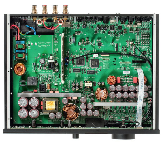

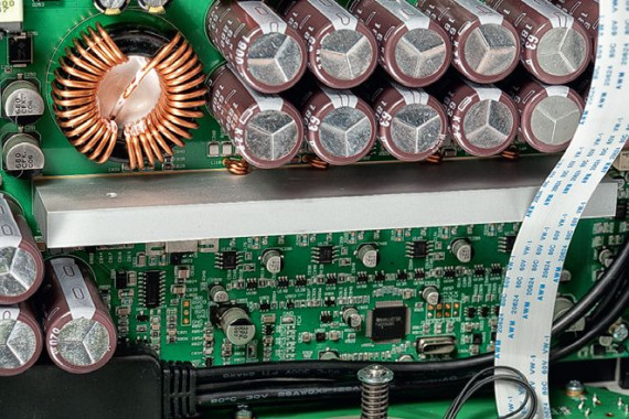

Wnętrze TDAI-3400 nie różni się diametralnie od coraz bardziej popularnych wzmacniaczy w klasie D. W obydwu przypadkach generowane ilości ciepła są niewielkie, przez co TDAI- 3400 nie potrzebuje specjalnego chłodzenia, a więc dużych radiatorów, szczelin, ani tym bardziej wentylatorów. Można było nawet wytłumić obudowę za pomocą mat bitumicznych.
W końcówkach mocy zastosowano tranzystory marki Infineo Technologies, zamontowane do niewielkiego, metalowego “słupka". Za końcówkami mocy widać układ analogowych, pasywnych filtrów wyjściowych - "rekonstrukcyjnych". To konieczność, ale i słaby punkt większości wzmacniaczy impulsowych, w sekcji laboratoryjnej sprawdzimy, jak poradził sobie z tym Lyngdorf.

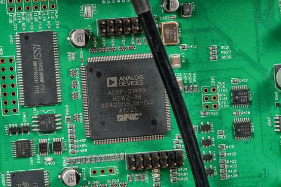

Płyta główna Lyngdorfa TDAI-3400 zawiera większość układów cyfrowych, w tym procesory sygnałowe Analog Devices ADSP-21489 i ADSP-21487, które prawdopodobnie odpowiadają za obróbkę sygnałów wejściowych oraz sterowanie.
Wejścia cyfrowe nie potrzebują tutaj “opieki" przetworników DAC, potrzebna jest natomiast pomoc interfejsu wejściowego USB. W tej roli mamy popularny układ XMOS.
Sygnały są wzmacniane w domenie cyfrowej, konwersja na analog następuje dopiero przed wyjściami głośnikowymi.
Sekcją, która odróżnia jego konstrukcje od popularnych wzmacniaczy w klasie D, jest modulator, a więc obwód sterujący pracą tranzystorów wyjściowych. Firmową technikę stojącą za modulacją sygnału producent nazwał Equibit, pojawiła się ona po raz pierwszy we wzmacniaczu Millennium.

Procesor Analog Devices Sharc może się tutaj wykazać – wszystkie sygnały przybierają postać cyfrową, stąd łatwość prowadzenia operacji (np. w systemie Room Perfect).

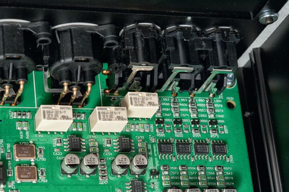

Sygnały z wejść analogowych, po przejściu scalonych wzmacniaczy operacyjnych, trafiają do przetworników A/C.

Jedną z kompetencji Lyngdorfa TDAI-3400 jest system Voicing, który można porównać do klasycznej regulacji barwy, choć precyzja i zakres działania jest znacznie większy.
Nie należy też obawiać się degradującego wpływu dodatkowych układów, bo wszystko jest realizowane w domenie cyfrowej, przez którą sygnał zawsze przechodzi.
Charakterystyki częstotliwościowe można niemal dowolnie profilować (do tego niezbędny jest komputer), ale producent zaproponował też kilka gotowców.
Można je wykorzystać nie tylko w trakcie cichego słuchania (delikatne obniżenie środka pasma), korekta przynosi nieraz zaskakująco pozytywne rezultaty nawet przy głośnych odsłuchach. Problem jest jedynie taki, że gdy już zaczniemy kręcić, to łatwo się zakręcić... i trudno wyzwolić z nałogu ciągłego poszukiwania lepszego brzmienia.

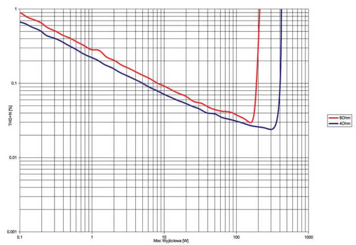

Laboratorium Lyngdorf TDAI-3400

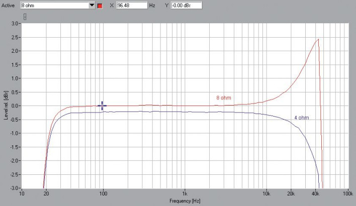

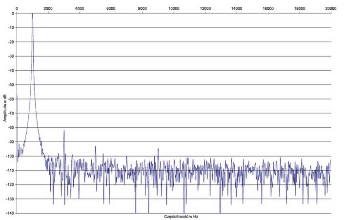

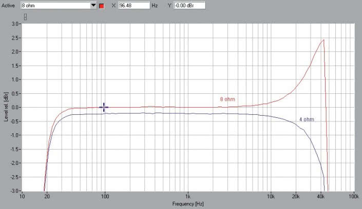

Zgodnie ze specyfikacją wzmacniacz powinien wykazać się mocą 210 W przy 8 Ω i 420 W przy 4 Ω. Dokładnie takie wyśmienite wyniki uzyskaliśmy w naszych pomiarach. Co więcej, moc nie spada ani o jotę przy wysterowaniu dwóch kanałów równocześnie.
Podczas pomiarów wykorzystywaliśmy wejście analogowe (ze standardowej puli), czułość w takim przypadku jest dość niska (1 V), co jednak przy takim zapasie mocy wyjściowej nie sprawi kłopotu z wysterowaniem żadnego źródła.
Odstęp od szumu jest jeszcze niższy niż we wzmacniaczu Devialeta, wynosi 62 dB. Nie cieszy nas to, ale i nie przeraża – jak już nie raz wyjaśnialiśmy, to w praktyce niegroźna przypadłość wzmacniaczy impulsowych (również cyfrowych), bowiem ów szum lokuje się powyżej granicy pasma akustycznego (pasma słyszalnego). Jednak w konsekwencji tego również inny parametr – dynamika – zatrzymuje się na umiarkowanym poziomie 85 dB, mimo wysokiej mocy.
Niektórym producentom udaje się już przezwyciężyć inny problem konstrukcji impulsowych, wynikający z wpływu obwodów filtrujących – zaburzenia charakterystyk częstotliwościowych w zakresie wysokich tonów; TDAI-3400 nie jest od niego wolny, w przypadku 8 Ω widać podbicie przy ok. 43 kHz (ok. + 2,5 dB), z kolei dla obciążenia 4-omowego, przy tej częstotliwości mamy spadek -3 dB.
Ale w praktyce i takie zachowanie nie ma większego znaczenia, w zakresie do 20 kHz odchyłki i tak nie przekraczają +/- 1 dB. Przy 20 Hz widzimy spadek ok. 3 dB, jakby włączony był fi ltr subsoniczny. Na rys. 2. widać lekkie eksponowanie nieparzystych harmonicznych, najsilniejsza jest trzecia (-81 dB); piąta i dziewiąta leżą już poniżej -90 dB. Ciekawą właściwością TDAI-3400 jest relatywnie niski poziom THD+N dla 4 Ω (względem 8 Ω).
TDAI-3400 to nowa konstrukcja, jednak uzyskane wyniki są podobne do stwierdzonych w teście TDAI-2710.
