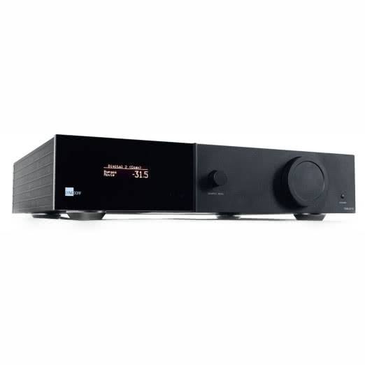

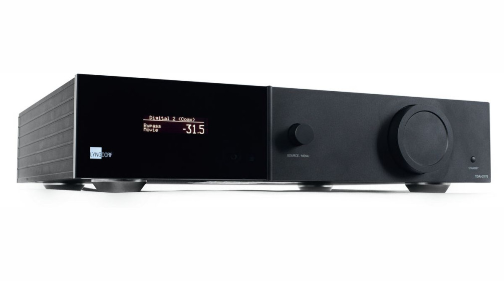

Wzmacniacz ma dość typowe proporcje, front podzielono na dwie części: w lewej błyszcząca "maskownica" przykrywa duży wyświetlacz, po prawej umieszczono dwa pokrętła, z których mniejsze jest wielofunkcyjnym sterownikiem, a większe, nawiązujące nieco do kształtu wspaniałej gałki z Millennium (choć bez wyświetlacza), służy do regulacji głośności.
Za tą elegancką, chociaż dość enigmatyczną facjatą, kryje się bardzo skomplikowane urządzenie z rozbudowanym menu ustawień, związanych z systemem kalibracyjnym RoomPerfect (ramka obok). W różnych odmianach Lyngdorf promuje go już od dawna, ale po raz pierwszy pojawia się w tak tanim wzmacniaczu.

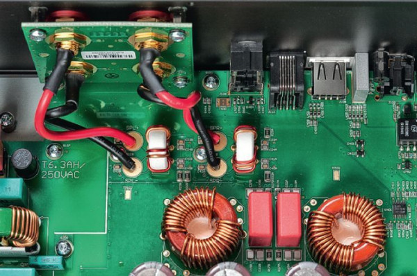

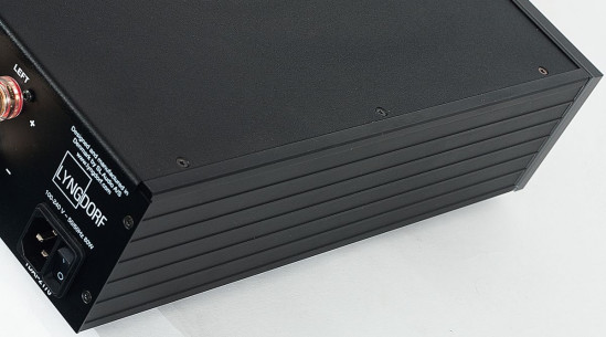

Boczne ścianki tylko wyglądają jak radiatory, urządzenie nagrzewa się w niewielkim stopniu, układy wyjściowe ulokowano na dolnej płycie.

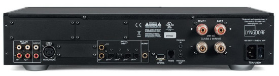

Lyngdorf TDAI-2710 - złącza
W podstawowej wersji (która jest tutaj prezentowana) Lyngdorf ma dwa wejścia analogowe RCA i jedno wyjście, natomiast umieszczone obok nich gniazdo XLR służy do podłączenia mikrofonu pomiarowego.
Znacznie bardziej została rozbudowana sekcja cyfrowa z dwoma wejściami współosiowymi (i jednym wyjściem tego typu) oraz czterema optycznymi. Dzięki budowie modułowej, TDAI- 2170 ma także trzy tzw. zatoki, przeznaczone do montażu kart rozszerzeń uzupełniających bazowe wejścia.
Jedną z propozycji jest moduł z wejściami analogowymi (dodaje trzy RCA i jedno XLR), który nie tylko zwiększa ich liczbę, ale przede wszystkim wprowadza wyższej klasy (względem tych skojarzonych z podstawowymi gniazdami RCA) przetworniki analogowo-cyfrowe - układy AKM AK5394 o teoretycznej dynamice 123 dB.

Lyngdorf ma aż sześć wejść cyfrowych, analogowe tylko dwa... Dobrze, że w ogóle są, bo w referencyjnym Millennium wcale ich nie było. Wejście XLR służy do podłączenia mikrofonu kalibracyjnego.

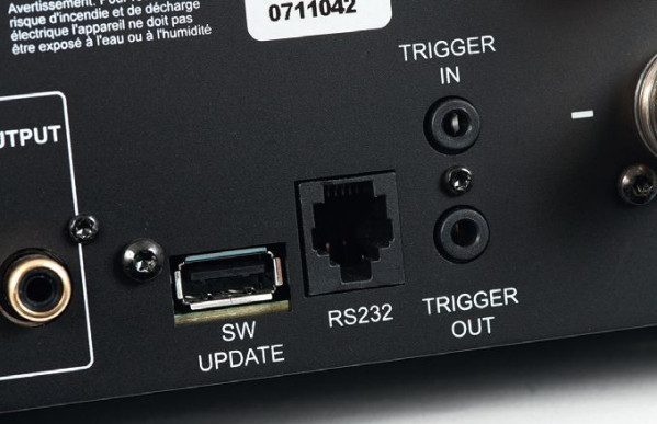

Wzmacniacz w podstawowej wersji ma już port USB, ale służy on tylko do zadań serwisowych i aktualizacji oprogramowania.

Wnętrze urządzenia przypomina przedwzmacniacz - nie ma ani dużego transformatora zasilającego, ani typowego radiatora.

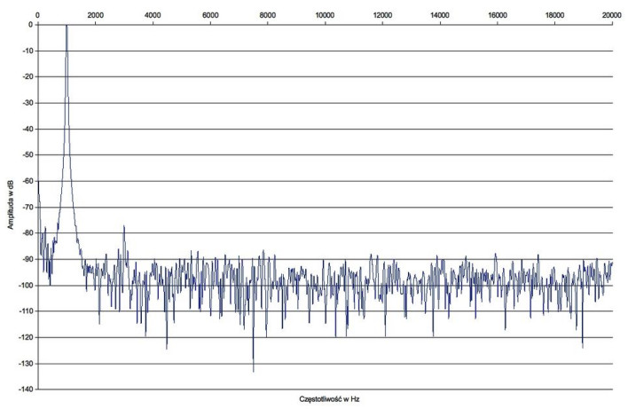

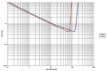

Rys. 2. Lyngdorf TDAI-2710 - zniekształcenia harmoniczne.

W spektrum zniekształceń (rys. 2) powyżej -90 dB wybija się jedynie trzecia harmoniczna (-78 dB). Zniekształcenia THD+N (rys. 3) poniżej 0,1 % osiągamy dla mocy wyjściowej powyżej ok. 10 W.
