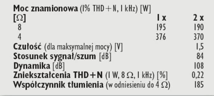

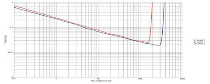

TDAI 2200 jest w rodzinie wzmacniaczy impulsowych za wodnikiem wagi ciężkiej, można więc było spodziewać się po nim pięknej mocy wyjściowej. Nie sprawił zawodu, oferuje 195 W przy 8 omach i niemalże podwaja tę wartość przy 4 omach, osiągając 376 W. Wprawdzie czułość daleka jest od standardów, gdyż wynosi 1,5 V, ale przy takiej mocy, a zwłaszcza wobec faktu obecności wejść cyfrowych, nie ma to dużego znaczenia.
Poziom szumów to pewien kompromis, ale jak na urządzenie tego typu TDAI 2200 wychodzi z tego testu obronną ręką, oferując S/N na poziomie 84 dB, dynamika to 108 dB.

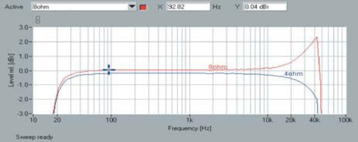

Pasmo przenoszenia (rys. 1) nie jest oszałamiająco szerokie, ale spokojnie pokrywa zakres akustyczny. Spadek -3 dB mamy przy 17 Hz i przy 44 kHz lub 50 kHz odpowiednio dla 4 i 8 omów. Widać większy wpływ filtrowania na wykres 8-omowy i wynikające z niego podbicie przy wysokich 41 kHz.

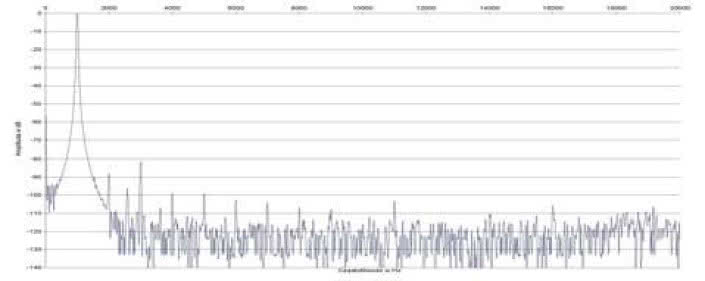

Choć na rys. 2 widać sporo harmonicznych, to uspokajanie najwyższy ich poziom - najmocniejsza jest trzecia przy -81 dB, druga leży przy -88 dB, a pozostałe już daleko od granicy -90 dB. Zgodnie z rys. 3 przedziały mocy wyjściowej przy zniekształceniach nie przekraczających 0,1% są dość szerokie, dla 8 omów 6 W - 182 W, a dla 4 omów 5 W - 340 W.
