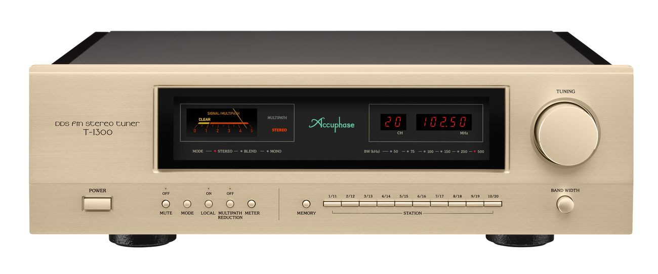

Accuphase T-1300 - front

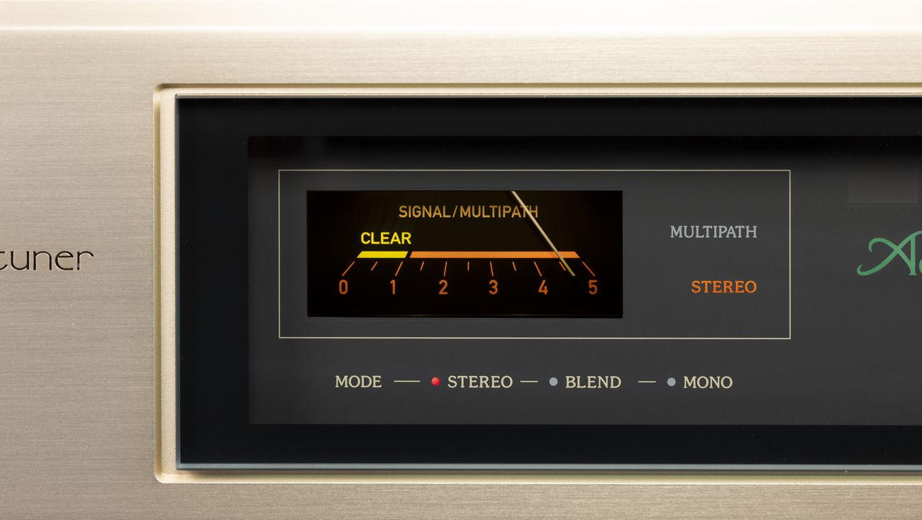

Multipath Reduction - koniec z odbiciami
Unikatowa funkcja MPR (Multipath Reduction) wykorzystuje adaptacyjne algorytmy DSP do tłumienia odbić fal radiowych od budynków i przeszkód terenowych. System analizuje w czasie rzeczywistym amplitudę i fazę sygnału, eliminując komponenty odbite. Efekt to czysty, stabilny dźwięk pozbawiony zniekształceń multipath.

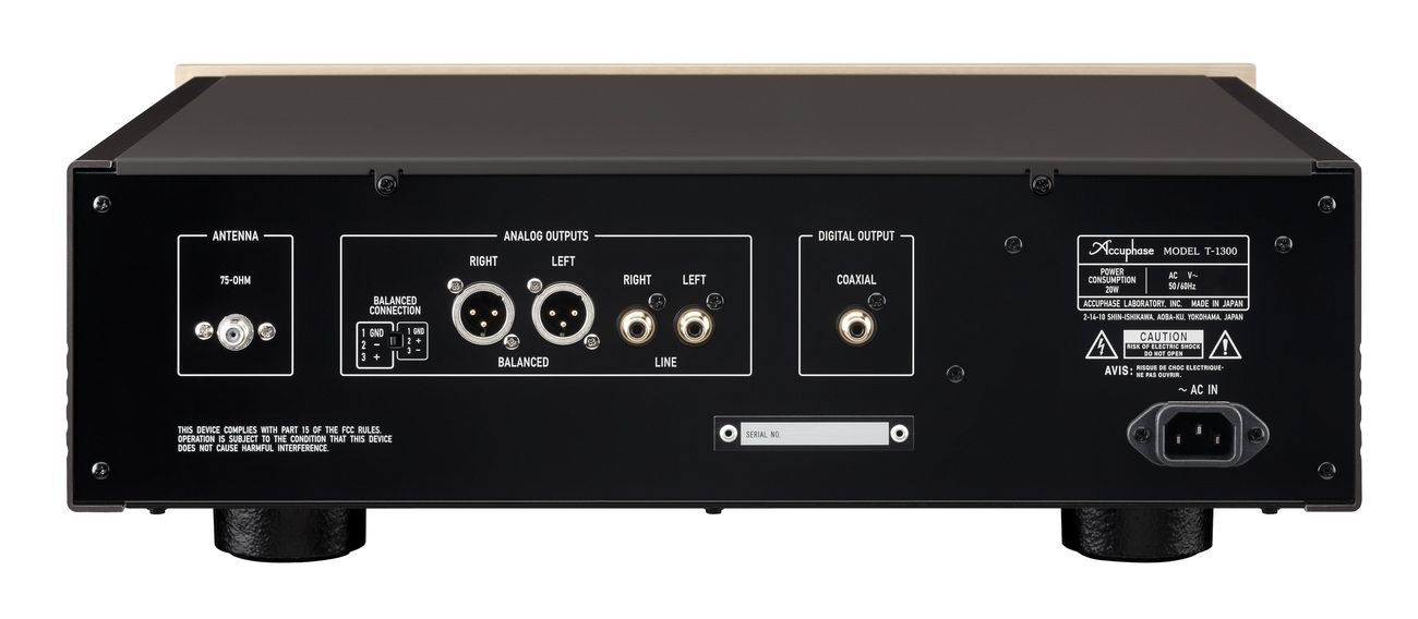

Accuphase T-1300 - tylna ścianka

Nowy panel frontowy z charakterystycznym złotym pierścieniem wokół pokrętła strojenia, solidnym mostkiem i miernikiem sygnału/multipath zachwyca elegancją i ergonomią. Zachowano również system strojenia impulsowego (Pulse Tuning System), który wiernie odwzorowuje uczucie klasycznego ręcznego strojenia. W zestawie znajduje się pilot zdalnego sterowania RC-440 o wysokiej jakości wykonania.

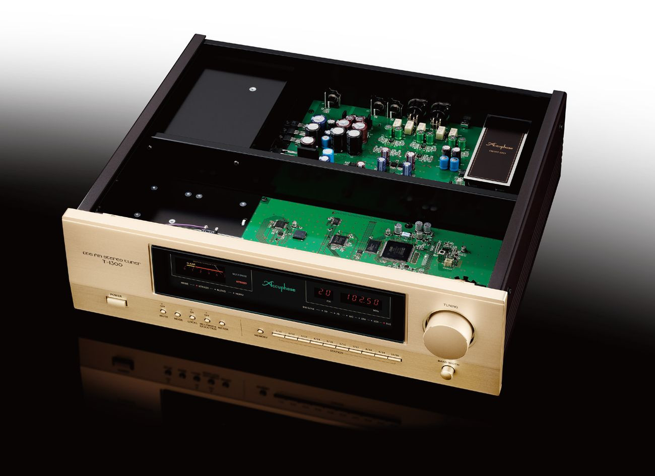

Accuphase T-1300 - wnętrze

• Wyjścia: analogowe RCA i XLR, cyfrowe coaxial (48 kHz/24-bit)
