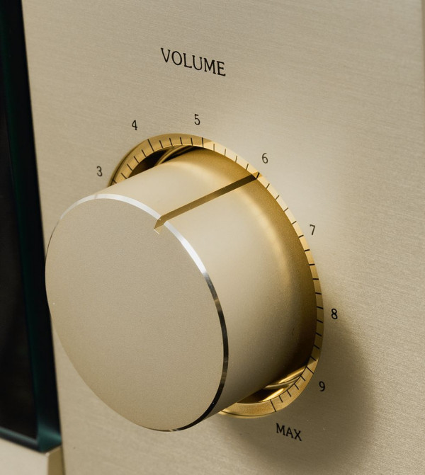

Obsługa Accuphase E-800 to klasyczna treść, forma i przyjemność. Jedno z dwóch pokręteł służy do przełączania źródeł, drugie do regulacji głośności. Punkty oporowe sugerują użycie konwencjonalnego potencjometru, ale dalej pracuje firmowy układ AAVA.
Poziom wzmocnienia wskazuje pozycja pokrętła, ale tłumienie w dB można też odczytać z niewielkiego wyświetlacza tuż pod wskaźnikami. Na wierzchu jest jeszcze funkcja skokowego (20 dB) wyciszenia i wyjście słuchawkowe (6,3 mm).

Pokrętło głośności to tylko sterownik przekazujący sygnały do zaawansowanego układu AAVA.

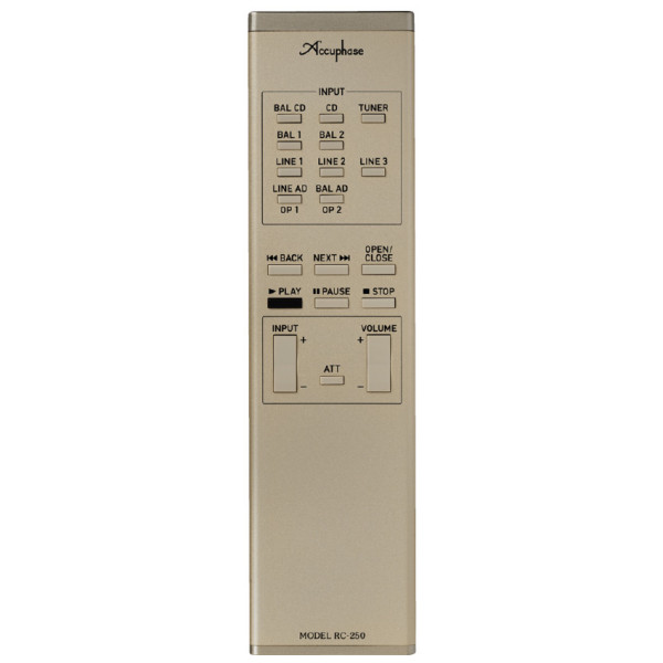

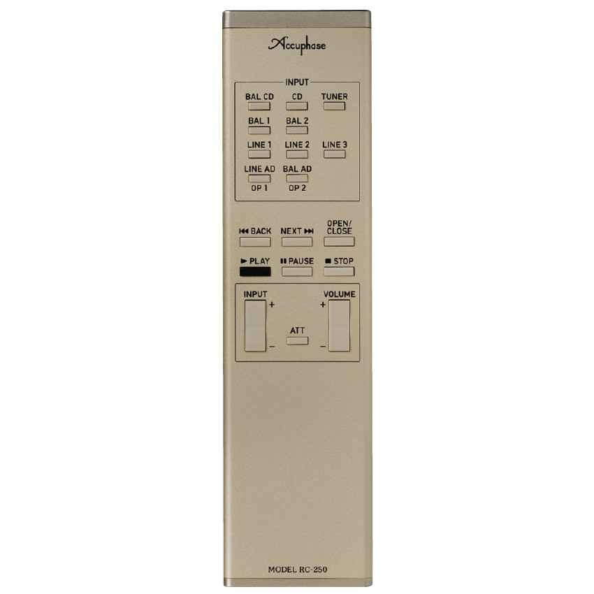

Jaki wzmacniacz, taki pilot… Szampański, ale od strony funkcjonalnej rozsądny i wygodny.

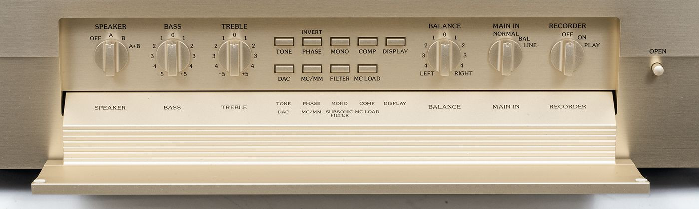

Po odchyleniu klapki pojawi się dostęp do zrównoważenia kanałów i regulatorów barwy (które można odłączyć), do wyboru wyjść, pętli dla rejestratora, trybu monofonicznego i odwrócenia fazy sygnału.

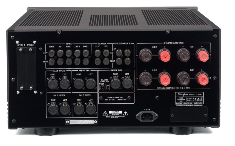

Accuphase E-800 - tylna ścianka

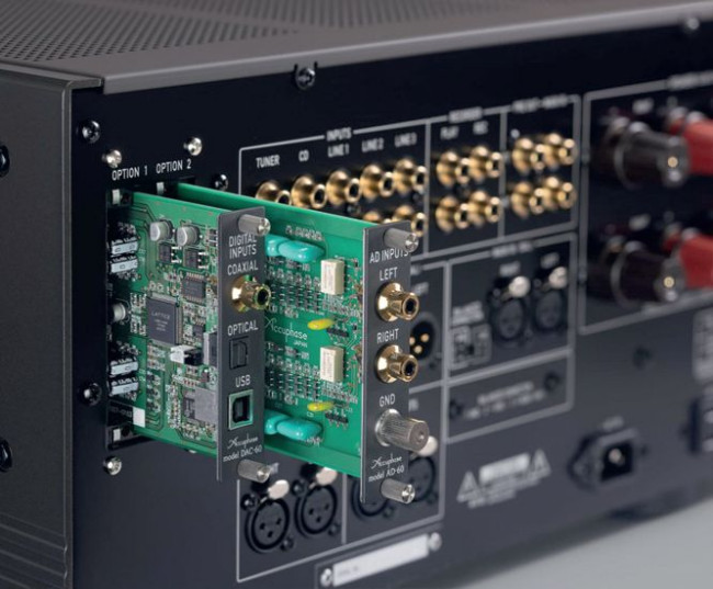

W lewej części tylnej ścianki widać dwie zaślepki dwóch zatok dla kart rozszerzeń. W ten sposób możemy zainstalować przedwzmacniacz gramofonowy (MM/MC) i przetwornik C/A (z wejściami USB, współosiowym i optycznym). Przyciskami (pod klapką) zmienimy konfiguracje i ustawienia dla tych opcji, np. typ wkładki czy charakterystyki filtrów cyfrowych.
Jest też trzecia karta – z dodatkowymi wejściami analogowymi, choć tych w podstawowej wersji wzmacniacza niemal na pewno nie zabraknie. E-800S w wersji podstawowej obsługuje wyłącznie źródła analogowe, liniowe. Służy do tego aż pięć wejść RCA i trzy XLR, a do tego pętla dla rejestratora (RCA). Są też wyjścia z przedwzmacniacza i wejście na końcówki mocy – RCA i XLR. Terminale głośnikowe są podwójne, Accuphase stosuje własne zaciski z grubymi, wygodnymi, plastikowymi nakrętkami.

Prawdziwe eldorado dodatkowych funkcji zaczyna się po uchyleniu klapki.

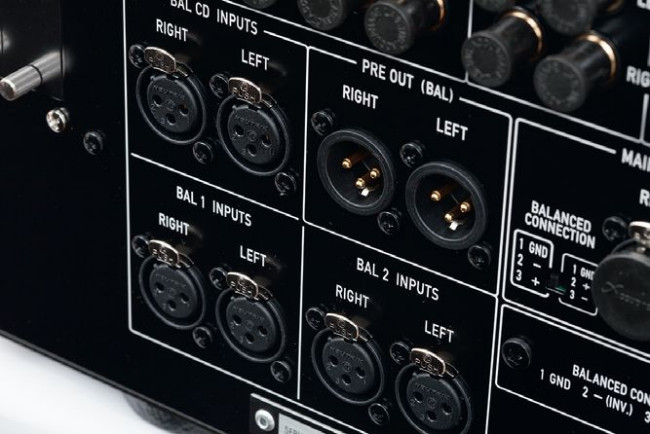

E-800S jest konstrukcją w pełni zbalansowaną, warto korzystać z wejść XLR.

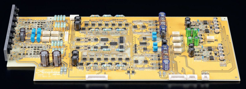

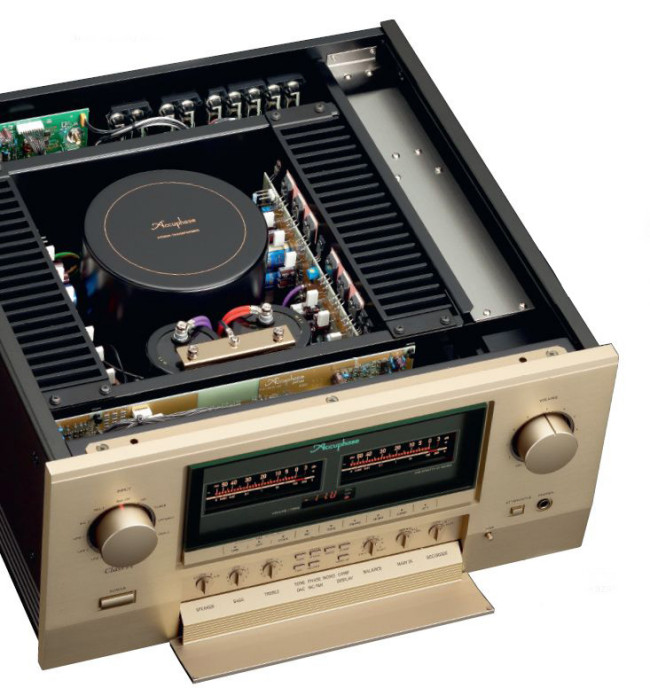

AAVA zajmuje kilka płytek w pobliżu przedniej ścianki wzmacniacza; jest zdublowany, aby utrzymać zbalansowaną ścieżkę sygnału; to jedna z najważniejszych zmian – w modelu Accuphase E-800 przedwzmacniacz nie był zbalansowany. E-800S korzysta więc z rozwiązania wcześniej zarezerwowanego dla najlepszych (samodzielnych) przedwzmacniaczy Accuphase. Główny sensor (połączony mechanicznie z pokrętłem) ma budowę zbliżoną do potencjometru; sygnały sterujące są przekazywane do elektroniki AAVA i toru audio.
Drobiazgowe podejście nie tylko do kwestii elektronicznych, ale i mechanicznych widać w sposobie montażu sterownika, który został odsprzęgnięty od obudowy – jest zawieszony na tłumikach. Accuphase nie jest przeciwnikiem sprzężenia zwrotnego, ale wciąż je doskonali.
Jednym ze związanych z tym układów jest tzw. Balanced Remote-sensing próbkujący sygnał na wyjściu wzmacniacza (w okolicach terminali głośnikowych) i korygujący parametry jego pracy. Jest to ujemne sprzężenie zwrotne w najczystszej postaci, z jego działania płyną takie korzyści, jak współczynnik tłumienia i niski poziom zniekształceń THD, IMD oraz szumów.

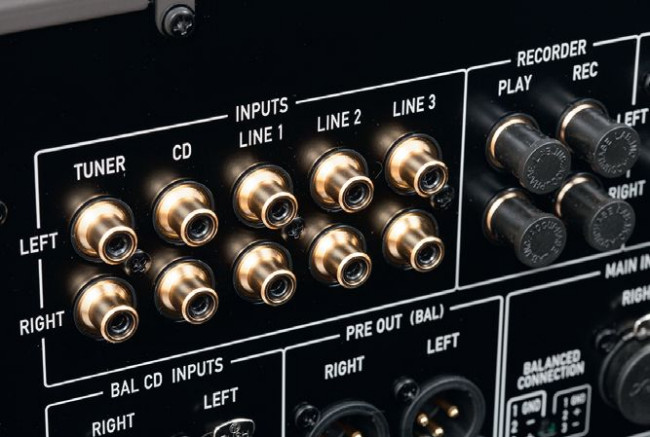

Za wejściami RCA sygnał jest symetryzowany.

Transformator jest wprawdzie bardzo okazały, ale pojedynczy, więc formalnie nie jest to układ dual mono. Jeżeli jednak transformator jest odpowiednio wydajny, to cały układ może zachowywać się analogicznie jak dual mono, co sprawdzimy w Laboratorium. Towarzyszą mu dwa kondensatory o pojemności 63000 mF każdy.

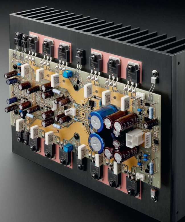

Końcówki są umieszczone na dwóch dużych radiatorach, z dwunastoma tranzystorami w każdym. Accuphase od dawna stosuje tranzystory typu MOSFET, tym razem nieco inne (wyższa maksymalna obciążalność) niż w poprzednim modelu Accuphase E-800. W klasie AB wystarczyłoby to na wygenerowanie mocy wyjściowej idącej w setki watów.

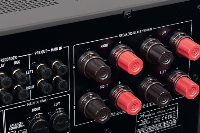

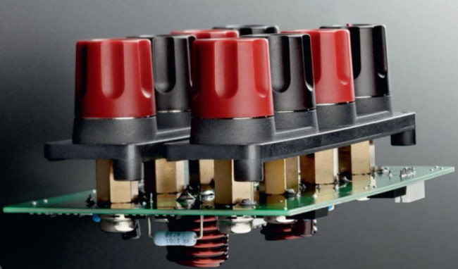

Zaciski głośnikowe Accuphase nie prezentują się luksusowo, ale są solidne i funkcjonalne.

Końcówki mocy podzielono na dwa moduły uzbrojone w tranzystory MOSFET.

Karty rozszerzeń pozwolą podłączyć gramofon i źródła cyfrowe.

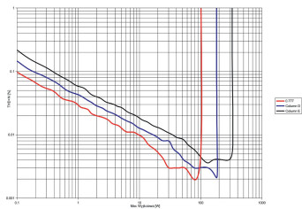

Zaczynamy od jednego i uzyskujemy 101 W przy 8 Ω, 182 W przy 4 Ω i aż 326 W przy 2 Ω! Wyniki przy 8 i 4 Ω praktycznie nie ulegają zmianom przy podłączeniu dwóch kanałów jednocześnie, dopiero przy 2 Ω moc minimalnie spada (do 2 x 302 W).
Dioda (na wyświetlaczu) sygnalizująca 0 dB włącza się przy mocy 41 W przy 8 Ω (teoretycznie powinno to nastąpić przy mocy 50 W), a punkt -5 dB odpowiada rzeczywistemu poziomowi -6 dB. Dalej (sprawdziłem -10 dB, -20 dB, -30 dB i 40 dB) wskazania są już dokładne.

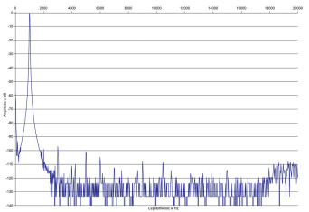

Najlepszy odstęp od szumu dla wzmacniaczy Accuphase, jaki wcześniej odnotowaliśmy, to 92 dB – tyle osiągnął wspomniany E-700; E-800S ustępuje mu tylko o 1 dB, czyli tyle co nic, a przy takiej czułości to wynik wyśrubowany.
W naszych pomiarach współczynnika S/N stosujemy napięcie 2,83 V (które odpowiada mocy 1 W dla obciążenia 8-omowego). Accuphase chwali się wynikiem 105 dB, ale przy mocy 50 W, czyli przy napięciu 20 V. Zmierzyłem więc i taki wariant – zgadza się.

Charakterystyki THD+N (rys. 3) fi nalizują niskie zniekształcenia i niski szum. Minima mają wartość 0,002%, to jednak nie koniec możliwości E-800S, ale naszego systemu pomiarowego (tyle wskazuje, gdy bezpośrednio połączymy jego wejście z wyjściem), więc prawdopodobnie E-800S schodzi jeszcze niżej.
