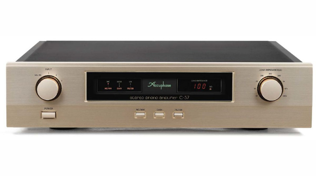

Accuphase C-57 przypomina trochę wzmacniacze zintegrowane, obsługa nie będzie skomplikowana. Po lewej stronie mamy, tak jak zwykle, pokrętło wyboru źródeł (wejść), pokrętło po prawej – nie jest oczywiście regulacją głośności, lecz parametrów obciążenia.
Pomiędzy nimi umieszczono charakterystyczne dla Accuphase’a "okienko" z sygnalizacją poszczególnych funkcji i niewielkim wyświetlaczem potwierdzającym ustalony wariant obciążeń. Jest też oczywiście zielone logo Accuphase.
C-57 nie jest przeładowany regulacjami i dodatkami (co zdarza się w nowoczesnych przedwzmacniaczach phono); podstawowe funkcje dotyczą wyboru typu wkładki (MM lub MC), wzmocnienia i obciążenia, a na dodatek jest filtr subsoniczny. Brak pilota… Czy to przejaw oszczędności, czy zdrowego rozsądku? Przecież gramofon nie jest zdalnie sterowany, więc można się obejść bez "leniucha" i w przedwzmacniaczu.

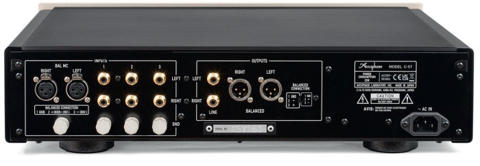

Accuphase C-57 ma aż cztery wejścia pozwalające na podłączenie kilku wkładek, gramofonów, ramion… Aż tak okazałe systemy gramofonowe nie zdarzają się często, chociaż w wyborze źródeł chodzi również o zachowanie elastyczności konfiguracyjnej. Wyróżnione miejsce należy się bowiem trybowi zbalansowanemu (związanemu z gniazdami XLR), dedykowanemu wkładkom MC (taka korekcja jest ustawiona dla XLR-ów na stałe).
W konstrukcji modeli MM występuje bowiem siateczka ekranująca, do której są podłączone (oczywiście jednostronnie) zakończenia cewek obydwu kanałów i w praktyce przekreśla to szanse na transmisję zbalansowaną. Istnieją wprawdzie wyjątki od tej reguły, ale są to przypadki sporadyczne (zdolne do transmisji zbalansowanej wkładki MM produkują firmy Pro-Ject czy Grado).
Pozostałe wejścia 1–3 mają złącza RCA i nie są już symetryczne, masa obydwu kanałów jest w tym wypadku wspólna. Do tych wejść możemy jednak podłączać zarówno wkładki MM, jak i MC. Wyjścia są dwa – jedno RCA oraz jedno XLR.

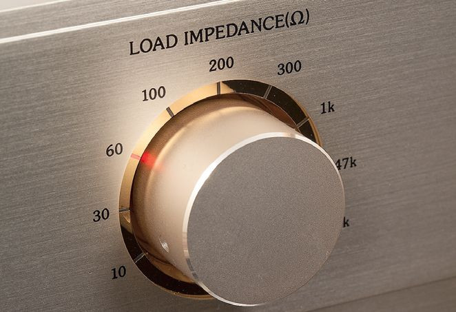

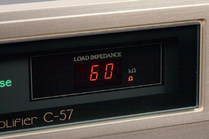

Parametry ustalamy niezależnie dla każdego z wejść, a Accuphase C-57 zapisze te kombinacje w pamięci. Dla każdego z wejść możliwa jest regulacja obciążenia (parametr kluczowy w każdym wysokiej klasy przedwzmacniaczu gramofonowym). Pokrętło pracuje skokowo, do wyboru mamy w sumie dziewięć pozycji (co w zupełności wystarczy), a pracę układu zorganizowano w praktyczny sposób.
Wyświetlacz pokazuje wartość obciążenia dla wybranego wejścia.
Zakres regulacji jest bowiem powiązany z głównymi trybami MM/MC; dla MC do dyspozycji są ustawienia 10, 30, 60, 100 (najpopularniejsze), 200, 300 oraz 1000 Ω. Dla MM – standardowe 47 kΩ, 100 kΩ oraz niski 1 kΩ.
Accuphase C-57 nie ma natomiast regulacji pojemności dla wkładek MM (i nie dowiadujemy się, jaka jest jej ustalona wartość). No cóż, C-57 traktuje MM trochę po macoszemu, ale umówmy się – to nie jest phono-stage mający za zadanie wycisnąć wszystkie soki z MM, lecz z MC.

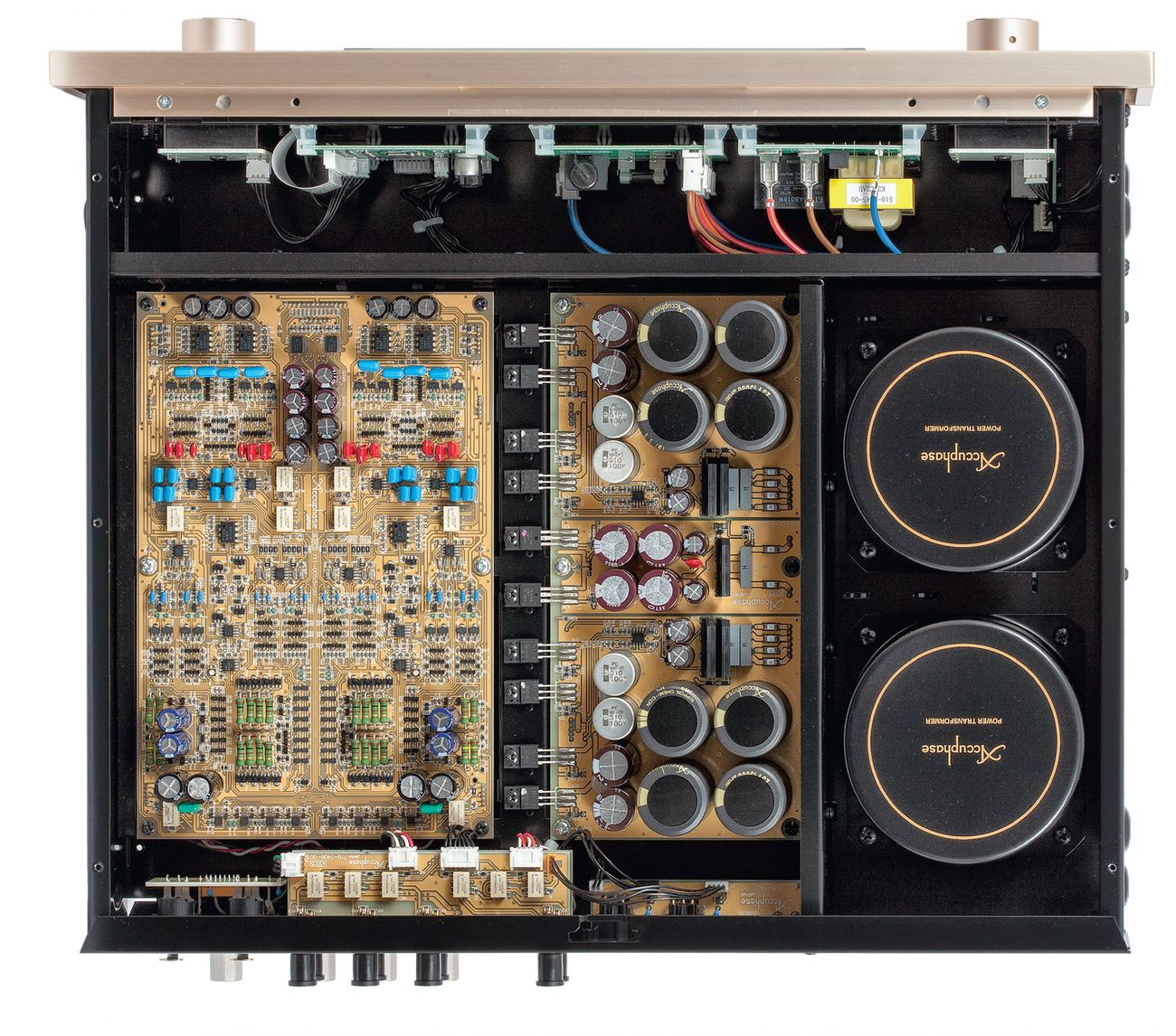

Wnętrze przedwzmacniacza zostało podzielone na kilka komór. Ponieważ cały układ jest zgodny z założeniami dual-mono, zaczynamy od dwóch sporych transformatorów toroidalnych (po jednym na kanał), umieszczonych w obudowach i dodatkowo ekranowanych pionową przegrodą.

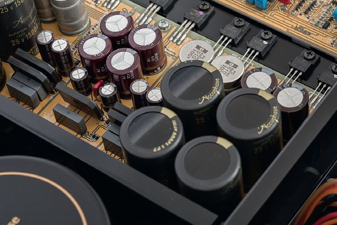

Kolejną płytkę stanowi rozbudowany zestaw filtrów i stabilizacji napięcia (do odprowadzania ciepła wykorzystywany jest kształtownik przykręcony do dolnego fragmentu obudowy). Niemal cała elektronika audio znajduje się na dużej płytce zaprojektowanej w taki sposób, aby uzyskać dwa idealnie symetryczne bloki (dla każdego z kanałów).
Połączeń przewodami jest bardzo mało. Jedyne biegną od głównego modułu do mniejszych płytek w pobliżu tylnej ścianki, do których są wlutowane gniazda RCA i XLR. Są to jednak bardzo krótkie odcinki, a kable ekranowane. Tuż przy gniazdach wejściowych umieszczono selektory źródeł (przekaźniki). Na główną płytkę trafia już jeden sygnał – z wybranego gniazda.

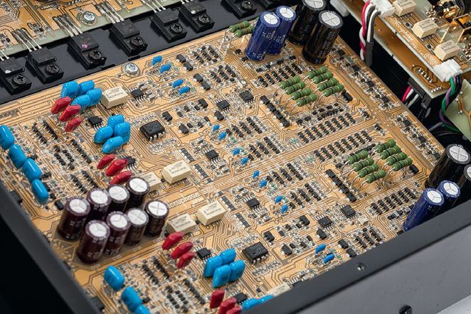

Niemal każdy gramofonowy preamp zaczyna się od tzw. głowicy, realizującej wstępny etap wzmocnienia. Najczęściej (bo tak jest najprościej) tryb MC wprowadza dodatkowy stopień, który po prostu "podbija" wzmocnienie układu MM pracującego w każdym trybie, jednak nie zawsze jego parametry są wystarczająco dobre. Dlatego Accuphase podchodzi do tej kwestii ambitniej, chociaż nie jest to rozwiązanie zupełnie unikalne.
Układ zaczyna się od przełączników wejść, następnie, w zależności od decyzji użytkownika, sygnał wejściowy trafia do głowicy MM albo głowicy MC. To dwie kompletne i zupełnie niezależne od siebie sekcje. Różnią się poziomem wzmocnienia (i parametrami obciążeń wkładki), w trybie MC wynosi ono 50 dB, a w MM – 20 dB.
Te wartości mogą dziwić, bo są (w każdym wariancie) zdecydowanie za niskie. Dopiero się jednak rozkręcamy. Poszczególne głowice różnią się radykalnie konstrukcjami, które zoptymalizowano do wymagań odpowiednich wkładek.
Głowica MC ma znacznie wyższe wzmocnienie, realizowane przez 8 równoległych tranzystorów bipolarnych. Accuphase stosuje tutaj swoją własną technikę wzmocnienia ANCC, którą znamy z jego wzmacniaczy.
Celem układu ANCC jest redukcja szumów i zniekształceń. Te zadania są realizowane na dwa sposoby. Pierwszy to klasyczne sprzężenie zwrotne współpracujące ze znacznie bardziej skomplikowanym, dodatkowym obwodem korekcyjnym. Składa się na niego tzw. sub-wzmacniacz, jednostka, która analizuje sygnał, eliminując z niego niepożądane składowe – trochę na zasadzie obwodu równoległego.
Ta dodatkowa kompensacja nie wprowadza żadnych opóźnień, bo nie podaje sygnału korekcyjnego na wejście głównego wzmacniacza (tak jak klasyczne sprzężenie zwrotne). W integrach Accuphase układ ANCC jest często wymieniany jednym tchem z obwodem regulacji głośności AAVA. Faktycznie te dwa systemy ściśle tam ze sobą współpracują, jednak w Accuphase C-57 nie ma regulacji głośności, jest samo ANCC. Równoległe gałęzie to tylko dodatek dla tej koncepcji.
Wróćmy do głowicy i zajmijmy się sekcją MM. Tutaj wzmocnienie jest już znacznie skromniejsze (20 dB) i nie trzeba było angażować tak skomplikowanej techniki. Układ jest zupełnie inny, z trzema modułami typu FET (i sprzężeniem zwrotnym), już bez ANCC.

Układ dual mono zaczyna się od zasilania i dwóch transformatorów toroidalnych; kolejna sekcja zasilająca z dużą płytką drukowaną obejmuje skomplikowane filtry i stabilizatory napięcia.

Moduł audio zmieścił się na jednej płytce z dwoma identycznymi, kompletnymi sekcjami – niezależnymi dla każdego kanału.

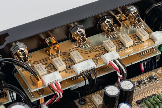

Do tylnej ścianki przykręcono moduły wejściowe z obwodami selekcji źródeł (przełączają je przekaźniki).
