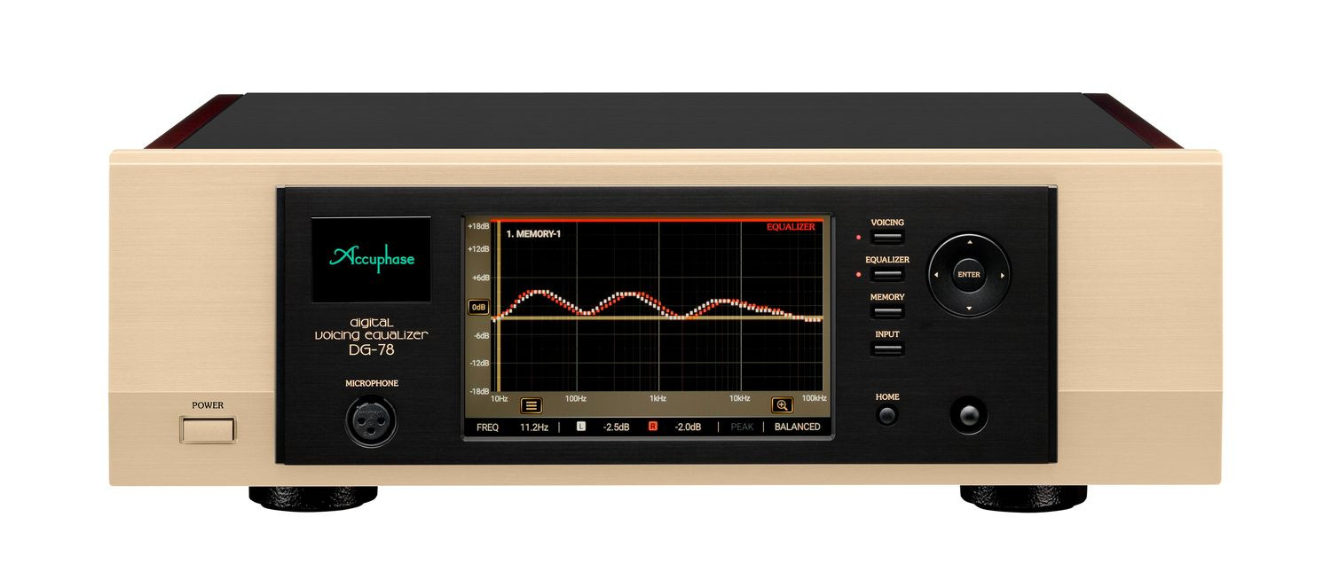

Możliwości automatycznej korekcji uzupełnia 80-pasmowy korektor charakterystyki, pozwalający na jej dalsze, ręczne kształtowanie. Użytkownik może wprowadzać zmiany bezpośrednio na ekranie, rysując oczekiwaną krzywą za pomocą palca lub dołączonego rysika. Trzecim elementem jest 35-pasmowy analizator widma pracujący w czasie rzeczywistym, który pozwala obserwować rozkład częstotliwości odtwarzanego materiału.

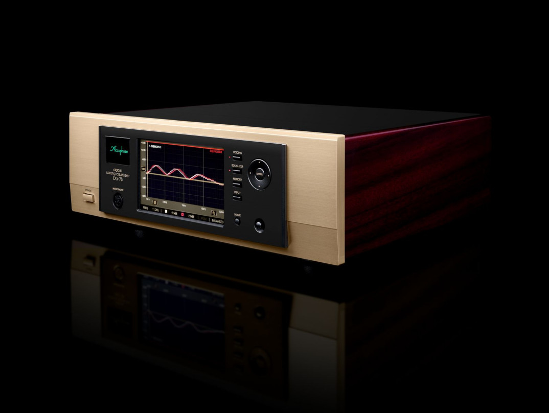

Dużą zmianą względem poprzednika jest również nowy interfejs użytkownika. Ekran reagujący na nacisk zastąpiono pojemnościowym ekranem dotykowym, który można wygodnie obsługiwać zarówno palcem, jak i dołączonym rysikiem.
Przeprojektowane menu wykorzystuje duże, czytelne elementy sterujące, ułatwiając wykonywanie pomiarów, korekcję charakterystyki oraz korzystanie z analizatora. DG-78 oferuje również 30 komórek pamięci przeznaczonych do zapisywania różnych ustawień korekcji. Dane oraz zrzuty ekranu mogą być zapisywane na pamięci USB.

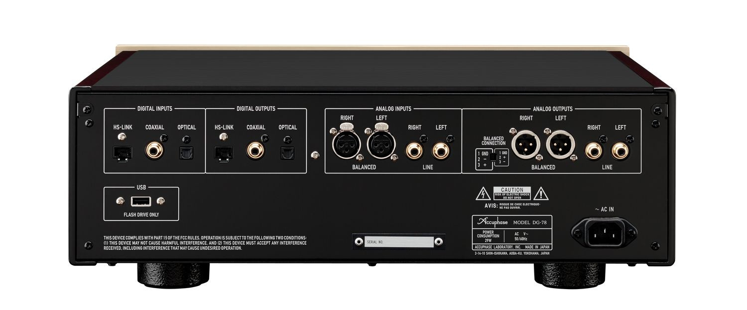

Accuphase DG-78 może zostać włączony zarówno do analogowego, jak i cyfrowego toru audio. Wyposażono go w symetryczne XLR i niesymetryczne RCA wejścia oraz wyjścia analogowe, a także cyfrowe złącza HS-LINK, koaksjalne i optyczne.
Interfejs HS-LINK Ver. 2 obsługuje sygnały PCM do 384 kHz/32 bit oraz DSD do 5,6 MHz. DG-78 zachowuje jednocześnie kompatybilność z wcześniejszym standardem HS-LINK Ver. 1.
