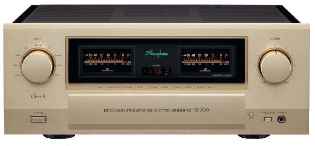

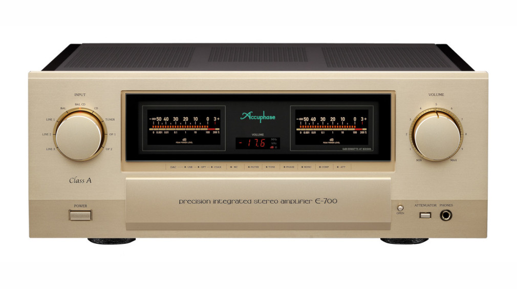

Accuphase E-700, który pojawił się pod koniec zeszłego roku, jest bezpośrednim następcą modelu Accuphase E-650 i niemal się nie różni wyglądem, ale wewnątrz sporo zmieniono. To jeden z sześciu i "prawie" najlepszy wzmacniacz zintegrowany Accuphase, wyżej jest już tylko referencyjny E-800S.
Klasyczny, arystokratyczny styl Accuphase jest już tak charakterystyczny i znamienny dla tej firmy, że chyba nigdy nie będzie mogła go zmienić, nie tracąc przy tym wręcz tożsamości. Jeżeli komuś się nie podoba – to trudno, albo mimo to przekona go samo brzmienie, albo... jego strata.
Accuphase E-700 - przednia ścianka
Centralną część zajmują tradycyjnie okazałe wskaźniki. Tym razem są to układy diodowe, wyskalowane w taki sposób, by cieszyły oko w trakcie pracy, jak również były źródłem wiedzy o mocy wyjściowej.

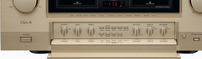

Pod klapką ukryto wiele dodatkowych funkcji, niektóre z nich są aktywne po instalacji kart rozszerzeń.
Selektor źródeł przygotowano z myślą o dodatkowych wejściach (z modułów rozszerzeń).

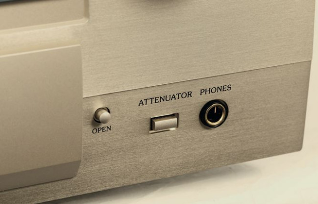

E-700 ma wyjście słuchawkowe (6,3 mm), przycisk Attenuator pozwala szybko stłumić sygnał o 20 dB.

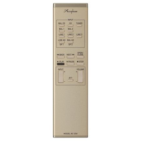

Pilot jest tak elegancki, jak sam wzmacniacz.

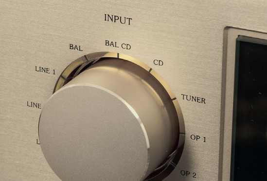

Klasyczną formę pokrętła ma przełącznik źródeł (wybrane wejście sygnalizują diody). Accuphase E-700 jest wyposażony w wyjście słuchawkowe (standard 6,3 mm) oraz funkcję tłumienia sygnału (o 20 dB), co przydaje się np. w przypadku gramofonu, aby wyciszyć moment uderzenia igły o płytę.
Charakterystyczne dla większości wzmacniaczy Accuphase eldorado dodatkowych funkcji znajduje się pod uchylanym panelem. Są tam układy dobrze znane, choć przeważnie nielubiane przez audiofilów, jak regulacja barwy czy zrównoważenia kanałów, ale w pozycjach centralnych układy te stają się całkowicie "przeźroczyste" (dlatego nie jest potrzebny żaden układ typu Direct).
Przyciski pozwalają obsłużyć opcjonalne moduły, przede wszystkim przetwornik cyfrowo-analogowy oraz przedwzmacniacz phono; wsuwa się je w odpowiednie miejsca na tylnej ściance. Pod klapką jest jeszcze kilka dodatków: wybór wyjść głośnikowych, obsługa pętli rejestratora i odwracanie polaryzacji sygnału (oczywiście w obydwu kanałach).

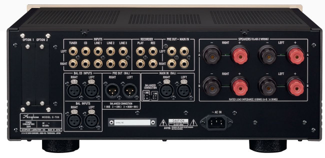

Accuphase E-700 - złącza
Accuphase projektuje bazowe wzmacniacze jako urządzenia czysto analogowe, liniowe, z możliwością rozszerzenia ich funkcjonalności o układy cyfrowe i preamp gramofonowy.
Trzydzieści lat temu taka obfitość gniazd analogowych, jaką widzimy w Accuphase E-700, była w integrach tej klasy normą, ale obecnie wygląda wyjątkowo: aż siedem wejść liniowych (pięć RCA i dwa XLR), pętla magnetofonowa (RCA), do tego zestawy (w każdym RCA i XLR) wejść na końcówkę mocy i wyjść z przedwzmacniacza. Kolumny głośnikowe możemy podłączyć do dwóch zestawów wyjść.

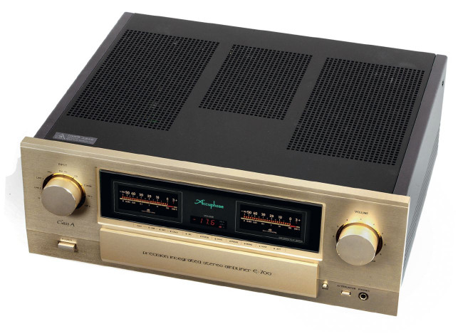

Wzmacniacz w klasie A wymaga intensywnego chłodzenia.
Accuphase E-700 - klasa A i AB
Skojarzenia, jakie przychodzą na myśl w kontekście wzmacniaczy w klasie A, związane są zarówno z ich nieco mitycznym brzmieniem, jak też wszystkim znaną wadą – niską sprawnością i wynikającą stąd dużą ilością ciepła, jaką wytwarzają.
Teoretycznie taka sprawność w tej klasie może wynieść ok. 20–25 %; w praktyce jest jeszcze niższa (kilkanaście, a nawet kilka procent). Dlatego niewielka porcja energii jest zamieniana na sygnał elektryczny płynący do kolumn (lub słuchawek).
Nawet porównanie z przeciętną pod tym względem, najpopularniejszą formułą wzmacniacza w klasie AB piętnuje klasę A, a co dopiero porównanie z wysokosprawną klasą D. Stawienie czoła niskiej sprawności wymaga zastosowania specjalnych rozwiązań.
Wzmacniacz w klasie A w porównaniu do wzmacniacza w klasie AB o podobnej mocy musi być generalnie znacznie większy, cięższy… Będzie więc i znacznie droższy. Mimo to klasa A cieszy się uznaniem i są ku temu powody, chociaż niektóre z utrwalonych opinii na temat klasy A przeceniają jej obiektywne przewagi nad klasą AB.

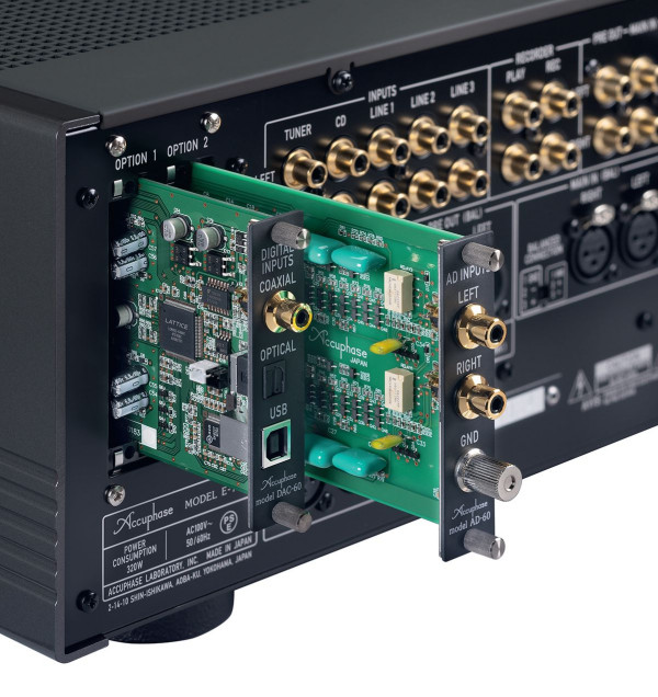

W podstawowym wariancie E-700 jest konstrukcją analogową i liniową; taką liczbę wejść trudno będzie wykorzystać w obecnych, "cyfrowych" czasach.
W lewej sekcji tylnej ścianki znajdują się dwa gniazda, w których można zainstalować moduły rozszerzeń.

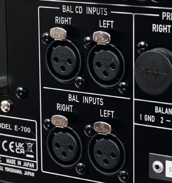

Najlepsze rezultaty przynoszą zazwyczaj wejścia zbalansowane, potwierdziły to również nasze pomiary.

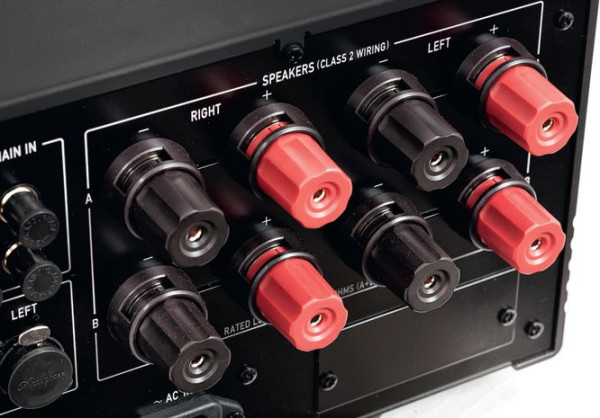

Masywne i wygodne zaciski głośnikowe tworzą dwa zestawy, można je załączać w różnych konfiguracjach.

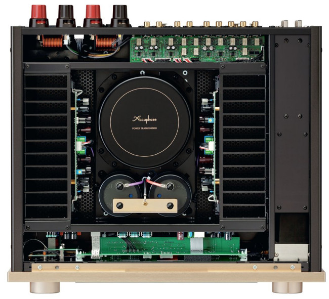

Wnętrze E-700 jest typowe dla Accuphase, podzielone na kilka komór pionowymi grodziami, pełniącymi rolę ekranów i elementów wzmacniających konstrukcję. Z tyłu znajduje się sekcja przedwzmacniacza oraz wyjścia głośnikowe z zabezpieczeniami. Te ostatnie są w E-700 (i wzmacniaczach Accuphase w ogóle) wyjątkowe; zamiast standardowych przekaźników, stosowane są przełączniki na bazie szybkich tranzystorów MOSFET. Przemawia za tym ich niska rezystancja oraz trwałość (brak części ruchomych).W centrum znajduje się obszerny zasilacz, którego fundamentem jest jeden transformator toroidalny (w ekranującej puszcze) z dwoma dużymi kondensatorami fi ltrującymi (każdy z nich o pojemności 56 000 μF). Mimo że nie jest to konstrukcja dual mono, wydajność zasilacza powoduje, że wyniki (w zakresie mocy wyjściowej dla 8 i 4 Ω), są podobne jak konstrukcji z zasilaczami niezależnymi dla obydwu kanałów.

W końcówkach mocy E-700 Accuphase stosuje tranzystory MOSFET, osiem na kanał (w poprzedniku E-650 było ich sześć).

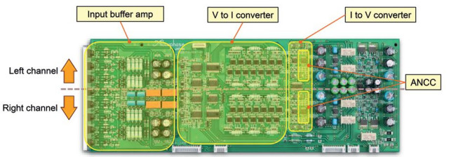

Istotnym i wyjątkowym elementem jest autorski system regulacji głośności AAVA, bez typowych rezystorów tłumiących sygnał.

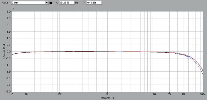

Znakomicie (co już u Accuphase oczywiste) prezentują się charakterystyki częstotliwościowe (rys. 1). Przy granicznych w naszym pomiarze 100 kHz charakterystyki mają spadek -1,5 dB, dla obydwu standardowo badanych obciążeń (4- i 8-omowego); również tutaj poddaliśmy E-700 próbie 2-omowej, z której wyszedł zdecydowanie z tarczą – spadek zwiększył się w nieistotnym stopniu, do -1,7 dB. Spektrum zniekształceń harmonicznych (rys. 2) praktycznie… nie istnieje, obraz jest niemal idealnie czysty, dopiero gdzieś w okolicach -97 dB widać “niedobitki" nieparzystych; z takim poziomem nie będą miały żadnego wpływu na brzmienie.

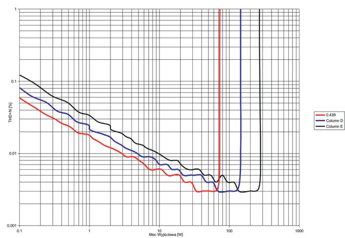

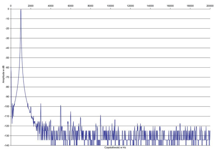

Również na rys. 3. widać nadzwyczajną formę E-700. Narzędziem redukcji zniekształceń oraz szumów jest autorski system korekcji ANCC – Accuphase Noise and distortion Cancelling Circuit. Ogólna zasada jego pracy przypomina rozwiązania stosowane przez inne znane firmy (m.in. Hegel), Accuphase stosuje jednak własne recepty i algorytmy (a układ jest całkowicie analogowy).
Już od najniższej mocy wyjściowej THD+N są niższe od 0,1%, a dla mocy 3 W dla 8 Ω, 5 W dla 4 Ω i 9 W dla 2 Ω – nawet od 0,01%. Wypłaszczenie charakterystyk przed przesterowaniem wynika z tego, że możliwości naszego systemu pomiarowego kończą się na poziomie 0,003%; THD+N są w tym rejonie prawdopodobnie jeszcze niższe.
