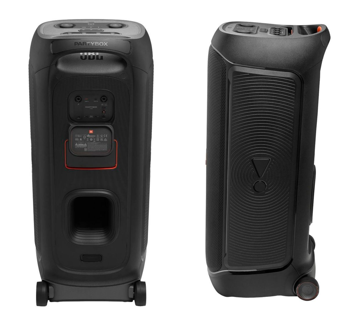

JBL PartyBox 720 ma wygodny uchwyt, szerokie kółka i odporną na zachlapania obudowę, więc śmiało można go odpalić nawet na basenie (głośnik otrzymał certyfikat IPX4). I to na długo, ponieważ z zestawem akumulatorów JBL Battery 600 Duo (do kupienia oddzielnie) będzie grał bez zasilania z sieci nawet 15 godzin.

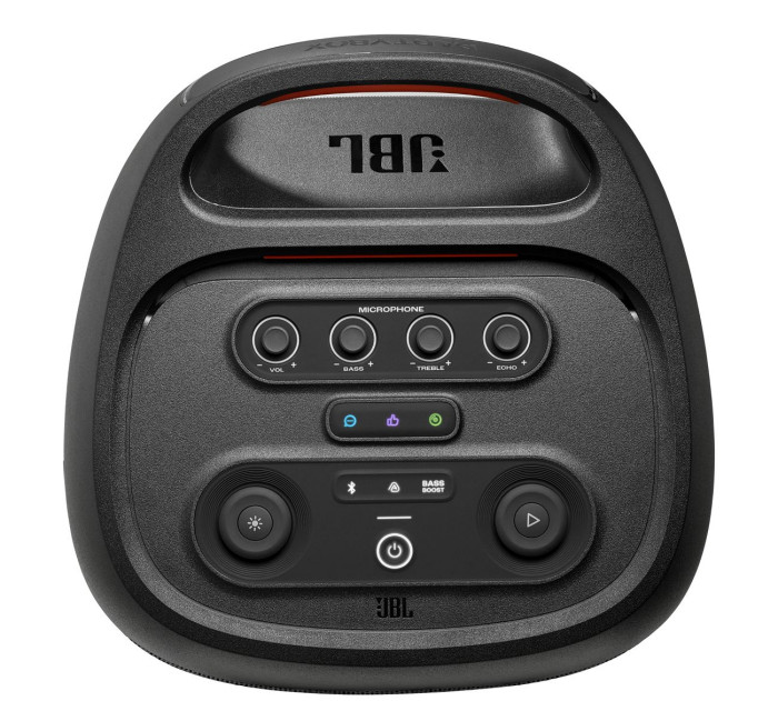

720 oferuje dźwięk JBL Pro Sound o mocy 800 watów, z głębokim basem. Został wyposażony w dwa 9-calowe głośniki niskotonowe i przetworniki wysokotonowe dbające o to, aby – jak mówi producent – góra była ostra i wyraźna. Dźwięk można przy tym wzmocnić, parując dwa głośniki 720 w stereo albo bezprzewodowo łącząc kilka modeli obsługujących technologię JBL Auracast.
Niewątpliwym atutem nowego PartyBoxa jest bezproblemowa łączność audio o wysokiej jakości. PartyBox jest wyposażony w wejście USB-C i dwa wejścia XLR. Do sterowania głośnikiem służy aplikacja JBL PartyBox.
