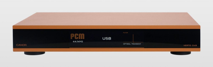

Canor Verto D4S to przetwornik cyfrowo-analogowy z linii Foundation. Oferuje w pełni dyskretną architekturę dual-mono, gwarantującą precyzyjne rozdzielenie kanałów i zachowanie pełnej integralności sygnału. Współpracuje z wieloma źródłami cyfrowymi, obsługując USB, AES/EBU, coaxial, optyczne, a nawet wejście TV, co czyni go uniwersalnym centrum odtwarzania dźwięku cyfrowego.
W centrum uwagi znajduje się 7-calowy ekran dotykowy, który pełni funkcję zarówno wyświetlacza, jak i panelu sterowania. Interfejs jest intuicyjny i czytelny. Na ekranie wyświetlane są wszystkie kluczowe informacje – wejście, częstotliwość próbkowania czy ustawienia filtrów cyfrowych.
Serce przetwornika stanowią dwa niezależne układy ESS Sabre 9038Q2M w konfiguracji dual-mono, zapewniające wysoką dynamikę, ultra-niskie zniekształcenia i stosunek sygnału do szumu wynoszący >112 dB.
Analogowy stopień wyjściowy jest w pełni dyskretny i symetryczny, bez wzmacniaczy operacyjnych. Wszystkie wejścia cyfrowe są galwanicznie izolowane, eliminując zakłócenia i interferencje od źródeł sygnału, a osobno regulowane zasilanie liniowe minimalizuje wszelkie przesłuchy między sekcjami cyfrową i analogową. Urządzenie obsługuje również aktualizacje firmware przez kabel, co pozwala na łatwe utrzymanie go w najnowszej wersji. oprogramowania.
Obudowa Verto D4S jest wykonana z aluminium, szkła i stali, dostępna w nowej brązowej wersji.

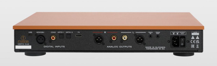

• Dyskretne wyjście analogowe RCA i XLR, bez wzmacniaczy operacyjnych
• Galwaniczna izolacja wejść cyfrowych (USB, AES/EBU, coaxial, optyczne, TV)

Canor Verto D4S - specyfikacja techniczna:
• Konfiguracja DAC: 2 × ESS9038Q2M (dual-mono)
• Wejścia cyfrowe:
- 1 × USB-C (PCM do 24-bit / 768 kHz & DoP DSD do DSD256 & Native DSD do DSD512)
- 1 × AES/EBU (PCM do 24-bit / 192 kHz & DoP DSD64)
- 1 × Coax (PCM do 24-bit / 192 kHz & DoP DSD64)
- 2 × Opto (PCM do 24-bit / 192 kHz & DoP DSD64)
- 1 × wejście TV (PCM do 24-bit / 192 kHz & DoP DSD64)
• Wyjścia analogowe: 1 para RCA, 1 para XLR
• Impedancja wyjściowa: RCA: 100 ?, XLR: 200 ?
• Pasmo przenoszenia: 20 – 20 000 Hz / < -0,1 dB
• Zniekształcenia THD: <0,0005 %
• Napięcie wyjściowe: RCA: 2 VRMS, XLR: 4 VRMS
• Stosunek sygnał/szum: >112 dB (ważone A)
• Przesłuch międzykanałowy: <-127 dB
• Trigger (12 V): 1×IN (jack 3,5 mm), 1×OUT (jack 3,5 mm)
• Zasilanie: 230 V / 50–60 Hz / 30 VA
• Wymiary (szer. x wys. x gł.): 430 × 75 × 300 mm
• Waga netto: 8 kg
• Waga brutto: 10 kg
• Dostępny w kolorach: czarny, srebrny, brązowy
