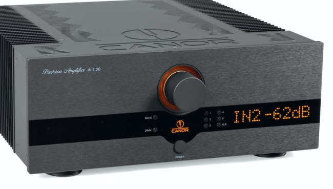

Canor AI 1.20 - wykonanie
Dlatego taki rodzynek nie mógł być "zwyczajnym" wzmacniaczem tranzystorowym. To przedstawiciel jeszcze bardziej niszowego niż lampy, gatunku z końcówką pracującą w klasie A. Oznacza to ograniczenie mocy, więc koniec końców…
Canor AI 1.20 dostarcza jej tyle, ile typowy wzmacniacz lampowy. Ma standardową szerokość 44 cm, jest dość wysoki – 17 cm, i bardzo głęboki – 49 cm. Waży 28 kg, co wynika głównie z masy dwóch transformatorów zasilających.
Efektownie wyglądają duże logo na górnej płycie obudowy, liczne szczeliny wentylacyjne oraz siatki nad blokami radiatorów. Wszystko jest wykonane bardzo precyzyjnie.

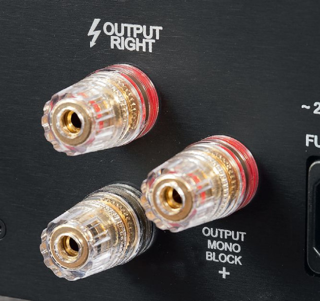

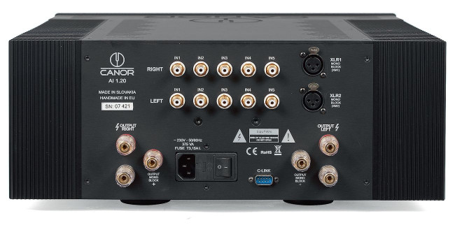

Tylna ścianka Canor AI 1.20 ma kilka nietypowych elementów. Uwagę zwracają wyjścia głośnikowe, ponieważ w każdym kanale są trzy pojedyncze, zakręcane trzpienie – trochę podobnie jak we wzmacniaczach lampowych, mających niezależne odczepy transformatora dla obciążeń 4- i 8-omowych. Ale wzmacniacz tranzystorowy, nawet w klasie A, nawet Canora, chyba takich nie potrzebował…
Podstawowe wyjście składa się z pary zacisków (+ i –), trzeci trzpień jest elementem wyjścia monofonicznego, które staje się aktywne, gdy przełączymy wzmacniacz w tryb mostkowy.
Tryby mostkowe spotyka się przede wszystkim w końcówkach mocy, które pracują z zewnętrznymi przedwzmacniaczami (lub źródłami z regulacją głośności). Jak wyobrazić sobie system z taką konfiguracją wzmacniacza zintegrowanego, a raczej dwóch wzmacniaczy? Canor podszedł do tego kompleksowo.

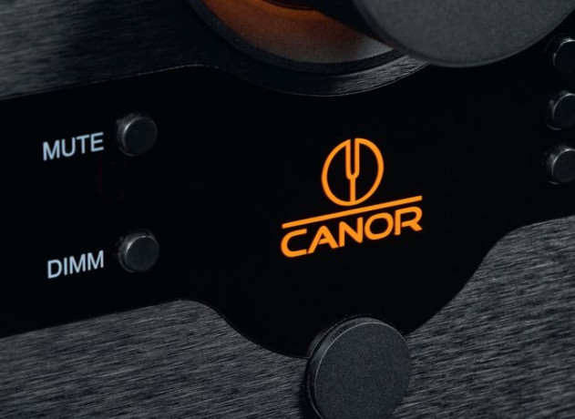

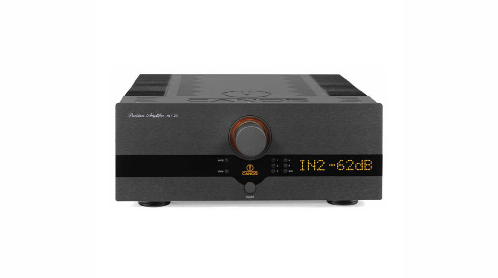

Wygląd Canora jest charakterystycznie "ocieplony" przez bursztynowe podświetlenie.

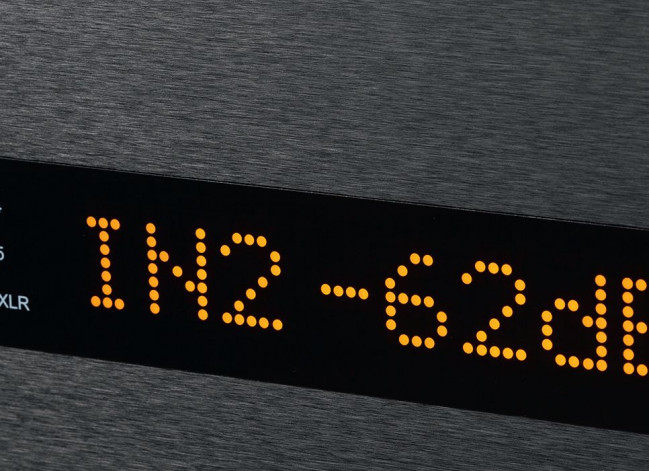

Duży wyświetlacz jest ozdobą wzmacniacza, chociaż jego funkcjonalność skromna.

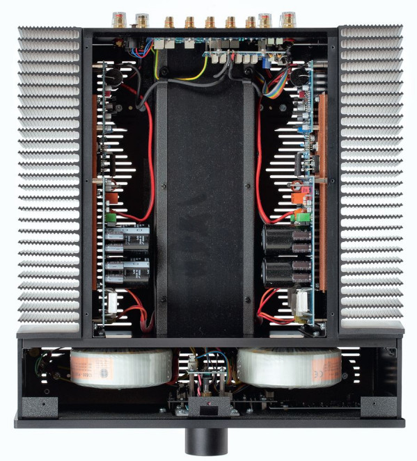

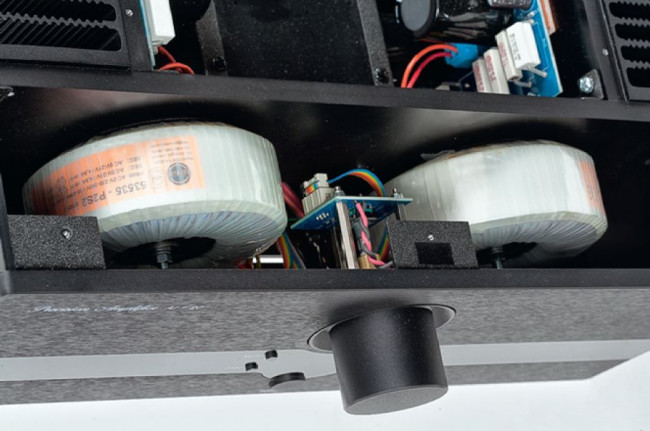

Tuż za przednią ścianką rozciąga się na całą szerokość obudowy komora, w której umieszczono dwa transformatory toroidalne. To konstrukcja dual-mono, już od tego etapu.

Chociaż to tylko wzmacniacz zintegrowany z wejściami wyłącznie liniowymi, na tylnej ściance czeka na nas niespodzianka.
Dodatkowe zaciski w zestawie wyjść głośnikowych są przeznaczone dla trybu mostkowego.

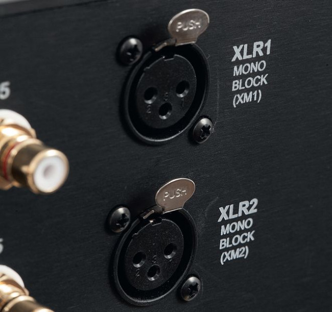

Wejścia XLR zarezerwowano wyłącznie dla pracy w trybie mostkowym, w którym z kolei nieaktywne są gniazda RCA.

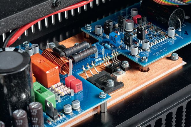

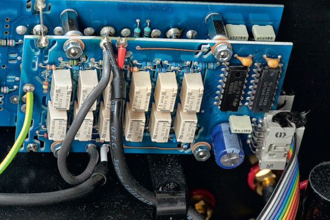

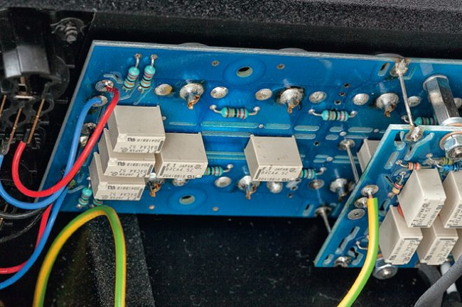

Sygnał audio jest przesyłany z gniazd wejściowych RCA na niewielką płytkę, stanowiącą pierwszą część przedwzmacniacza. Wejścia przełączają przekaźniki, dalej sygnał jest przekazywany do płytek końcówek mocy, ulokowanych po obydwu stronach.
Tranzystory wyjściowe to ON Semiconductor MJL21193 / MJL21194; tylko po jednej takiej parze na kanał, ale to tranzystory bipolarne wysokiej mocy. W tym przypadku większość nie będzie oddawana do obciążenia, ale wydzielana w postaci ciepła. Tranzystory przykręcono do radiatorów przez masywne, miedziane podkładki.
Wedle danych producenta, Canor AI 1.20 powinien mieć moc 2 x 30 W przy 8 Ω i 2 x 50 W przy 4 Ω (od razu dodajemy, że w rzeczywistości ma więcej), klasa A wymaga takich nieproporcjonalnych nakładów, potężnych końcówek i zasilania, bowiem teoretyczna sprawność wynosi zaledwie ok. 30 procent, ale rośnie wraz z mocą wyjściową.
Często jest powtarzana bajka, że gdy wzmacniacz w klasie A gra głośno (oddaje wysoką moc), wówczas nagrzewa się tak, że można na nim smażyć jajecznicę. Tymczasem jajecznicę smażymy rano, gdy tylko wzmacniacz włączymy, a gdy potem słuchamy, temperatura nawet trochę spada wraz ze wzrostem mocy dostarczanej do głośników.
Mimo to klasa A to nieekologicznie duży pobór energii, a wysoka temperatura też nie zwiększa długowieczności niektórych elementów. Początkowe koszty wykonania dużego wzmacniacza, który oddaje umiarkowaną moc, też podważają racjonalność ekonomiczną tej koncepcji. A mimo to wciąż ma ona swoich zwolenników i całkiem obiektywne zalety.
Wykorzystuje optymalny, najbardziej liniowy odcinek charakterystyki pracy tranzystorów, co pozwala obniżyć zniekształcenia i ostatecznie przekłada się na lepsze brzmienie. Decyduje o tym wiele czynników, nie tylko wybór takiej czy innej klasy, więc rezultaty uzyskane przez Canora AI 1.20 zasługują na tym większe uznanie.
Czytaj również: Co to znaczy trudne obciążenie? Co to jest wzmacniacz wydajny prądowo? Co to znaczy, że wzmacniacz 'nie napędzi' kolumn?

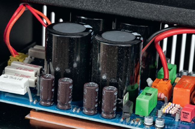

Wzmacniacz w klasie A wymaga zaangażowania specjalnych środków, aby mimo niskiej sprawności dostarczyć przyzwoitą moc.
Zasilacz dual-mono daje profity w każdej klasie.
Pojemność filtrująca wynosi aż 132 000 F (na każdy kanał).

Umieszczona tuż za tylną ścianką płytka przedwzmacniacza odsuwa wrażliwe układy i sygnały od źródeł ciepła (końcówek).
Tranzystory przykręcono do radiatorów poprzez miedziane płyty, pomagające w odprowadzaniu ciepła.

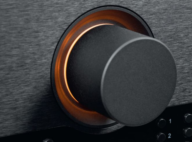

Canor stosuje oryginalny regulator głośności własnej konstrukcji, złożony z elementów dyskretnych (tłumikami są precyzyjne rezystory).

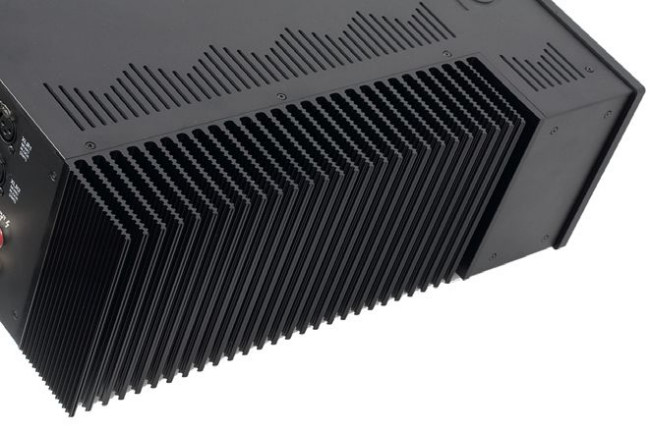

Imponujące gabaryty i duże bloki zewnętrznych radiatorów przy umiarkowanej mocy zewnętrznej to cechy wzmacniaczy w klasie A.

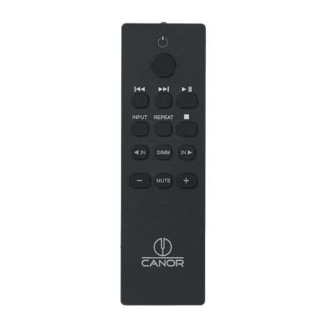

Pilot dołączony do AI 1.20 nie wygląda tak efektownie jak sam wzmacniacz, ale obsługuje wszystkie funkcje integry i "poprowadzi" także firmowy odtwarzacz CD.

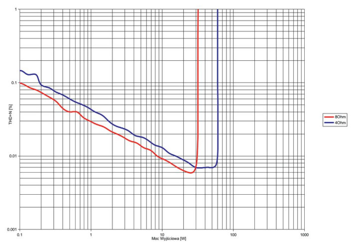

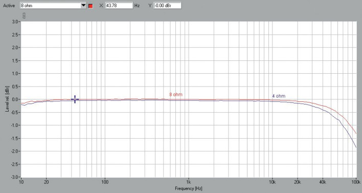

Ze względu na pracę w klasie A, na wstępie przyjrzałem się "prądożerności" AI 1.20. Włączenie zasilania powoduje, że wzmacniacz pobiera ok. 330 W, wraz z rozgrzewaniem się wartość ta nieco spada (do ok. 318 W) i stabilizuje się; nie wzrośnie, nawet gdy zmusimy AI 1.20 do pracy przy pełnej mocy.
Wynosi ona 32 W przy 8 Ω i 60 W przy 4 Ω, a więc więcej niż z w firmowej specyfikacji. Podwojenie mocy, niezależnie od jej bezwzględnej wartości, przy 4-omowej impedancji, to zawsze bardzo dobra wiadomość. Moc nie ulega zmianom przy wysterowaniu obydwu kanałów dzięki konstrukcji dual-mono. Czułość jest niższa od standardowej (0,48 V), ale obecnie to dość typowe i zapewnia pełną uniwersalność ze źródłami liniowymi.
AI 1.20 jest rekordzistą (w kategorii wzmacniaczy zintegrowanych) pod względem odstępu od szumów – wynosi kapitalne 100 dB! Dlatego mimo umiarkowanej mocy wyjściowej dynamika osiągnęła 115 dB. Charakterystyki częstotliwościowe (rys. 1) prezentują się bardzo dobrze, z pomijalnym spadkiem w zakresie niskotonowym i niewielkim przy 100 kHz (-1,3 dB dla 8 Ω i -1,8 dB dla 4 Ω).

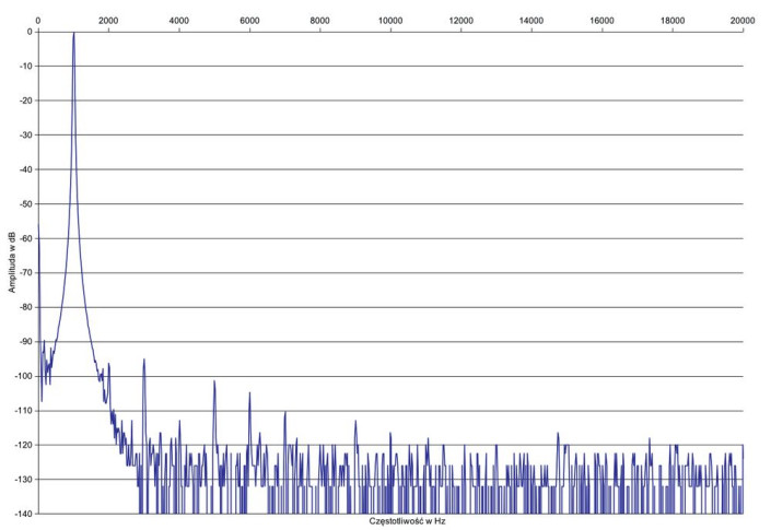

Relatywnie najsilniejszą harmoniczną w spektrum harmonicznych (rys. 2) jest trzecia, sięgając jednak tylko -95 dB; kolejne nie przekraczają -100 dB. Rys. 3. może już tylko potwierdzić powyższe ustalenia, pokazując, że THD+N leża poniżej 0,1% już od najniższych mocy, a przy kilku watach spadają poniżej 0,01% (i utrzymują się na tak niskim poziomie aż do przesterowania). Współczynnik tłumienia to 113 – o "kontrolę" basu też nie musimy się martwić (o ile same kolumny nie są pod tym względem kulawe…).
