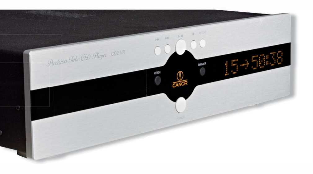

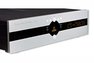

Słowacki odtwarzacz Canor CD-2 VR ma nowoczesny wygląd i nic nie wskazuje na to, że w środku są lampy. Pomarańczowy wyświetlacz jest duży, czytelny, a przy tym absolutnie nie nachalny. Wszystkie przyciski skupiono w części centralnej, wokół logo.

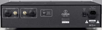

Po lewej stronie mamy szufladę, podobnie jak przyciski wtopioną w przednią ściankę. Całość wygląda znakomicie. Z tyłu, w wersji, która trafiła do testu, znajduje się tylko gniazdo sieciowe IEC i para znakomitych gniazd RCA z analogowym sygnałem wyjściowym.
Mamy za to zaślepki w miejscu, gdzie mogą się znaleźć gniazda wyjściowe XLR i śrubę zamiast przełącznika między RCA i XLR. Obudowę wykonano w klasyczny sposób - z giętych, grubych stalowych blach.

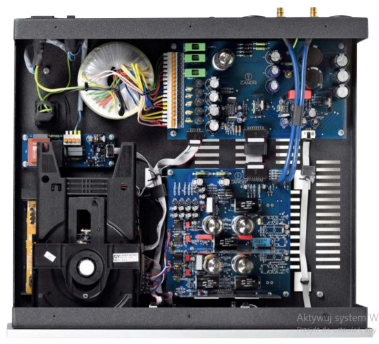

Canor CD-2 VR - napęd i układy audio
Napęd przykręcono do specjalnego usztywnienia, a nie do dolnej ścianki; to jednostka VAM1202/12 Philipsa, produkowana w Chinach pod nazwą L1210/S przez firmę Cosmic. Pod spodem umieszczono sterowanie i przetwornik C/A - Burr-Brown PCM1792A, 24/192, czyli bardzo blisko układu czytającego, co ma zmniejszyć jitter.
Z boku, na dwóch dużych płytkach, umieszczono zasilacz i układy audio. Zacznę od tego pierwszego, bo to rzecz unikalna. Z dużego transformatora toroidalnego wychodzi kilkanaście uzwojeń wtórnych - każda sekcja, każdy stopień w tym urządzeniu ma swój, niezależny, stabilizowany tor zasilania. To jednak można spotkać i w innych topowych urządzeniach.
Zaskoczeniem jest obecność "na pokładzie" lampy zasilającej - tutaj EZ81 firmy JJ. To pełnookresowy prostownik, dostarczający napięcie anodowe do lamp w układzie wzmacniającym i buforującym.
Wygląda na to, że wszystkie operacje na analogowym sygnale są przyporządkowane lampom - wszystkie, poza konwersją I/U. Jeszcze większa jest płytka z układami wzmacniającymi.
Sygnał analogowy z przetwornika biegnie do niej króciutkimi kabelkami - od razu osobno dla każdego kanału, w formie zbalansowanej.
Na wejściu umieszczono cztery (po dwa na kanał) układy scalone Burr-Browna OPA134, konwertujące sygnał prądowy (taki wysyłany jest przez przetworniki) na napięciowy (I/U). Zaraz za nimi mamy pierwszą lampę, podwójną triodę 12AX7EH Electro- Harmonix, a za nią, w buforze, podwójną triodę 6922EH, też Electro-Harmonixa.
Sprzęganiem między kolejnymi stopniami zajmują się dobre kondensatory polipropylenowe francuskiej firmy SRC. W ogóle wszystkie elementy bierne są najwyższej jakości, wśród nich metalizowane, niskoszumne oporniki i kondensatory polipropylenowe Wima.
Kanały oddzielono od siebie blachą, ekranującą i działającą jak radiator, który chłodzi rozgrzane bańki. Taki sam ekran znajduje się też między kanałem przy przedniej ściance i płytką ze sterowaniem wyświetlacza.
Na płytce z układem wzmacniającym znajdziemy też sporo elementów filtracji napięcia, jakby te w zasilaczu wydawały się konstruktorom niewystarczające… Widać też na niej nieobsadzone miejsca dla wyjścia zbalansowanego. Sygnał do wyjścia prowadzony jest dwoma 10-cm odcinkami solidnych interkonektów.
Warto zwrócić też uwagę na dużą, mosiężną śrubę pośrodku płytki z zasilaczem, która jest punktem zbornym dla mas wszystkich obwodów tej części - to tzw. "gwiazda”. Na wszystkich taśmach z sygnałami sterującymi i zasilaniem widać duże, płaskie rdzenie ferrytowe, zmniejszające szum wysokoczęstotliwościowy (w urządzeniach cyfrowych szczególnie dokuczliwy).
Wyraźny podział – z lewej napęd (pod spodem przetwornik D/A), z prawej układy analogowe audio, z tyłu rozbudowany zasilacz.
