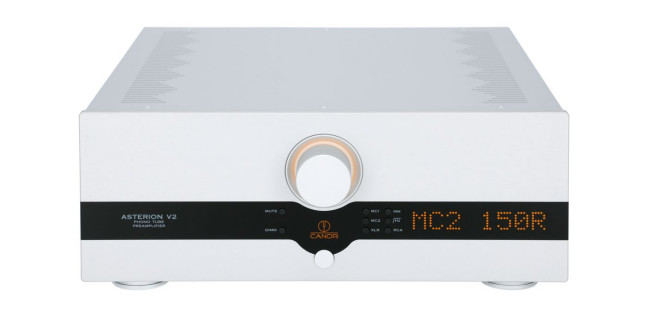

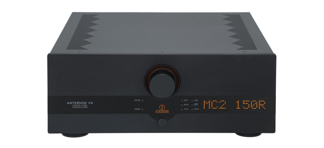

Canor Asterion V2 to lampowy przedwzmacniacz gramofonowy, który współpracuje zarówno z wkładkami gramofonowymi MM, jak i MC. Pełną ofertę słowackiego producenta, wraz z Asterionem V2, będzie można zobaczyć już niedługo na targach AudioVideo Show, w sali 220 na Stadionie Narodowym.
Canor Asterion V2 pozwala na duży zakres regulacji wzmocnienia i doboru prawidłowych wartości rezystancji i pojemności dla wszystkich typów wkładek.
Wszystkie te ustawienia można wybrać za pomocą elementów sterujących znajdujących się na panelu przednim. Gdy gramofon posiada dwa ramiona i gdy na jednym jest zamontowana wkładka MM, a na drugim MC, istnieje możliwość ich jednoczesnego podłączenia bez wzajemnego wpływu.

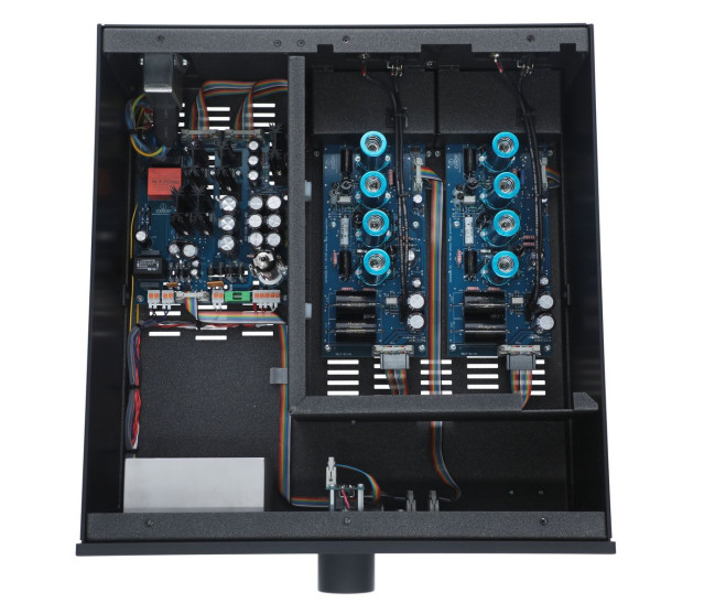

Lampy próżniowe
Lampy stosowane w urządzeniach Canor Audio są zawsze indywidualnie dobierane i parowane po rygorystycznych testach oraz selekcji poprzedzonej 200-godzinnym wygrzaniem.
Canor Asterion otrzymał dziewięć lamp o wyjątkowych parametrach, z czego jedna lampa próżniowa służy do prostowania napięcia anodowego: 8 x 6922EH, 1 x 6CA4EH.
Ścisła separacja kanałów
W przedwzmacniaczu Canor Asterion V2 tory sygnałowe dla obu kanałów są ściśle odseparowane i mają oddzielną filtrację napięcia zasilania. Stabilizacja napięcia następująca oddzielnie dla prawego i lewego kanału, poprawia separację kanałów, co pozwala zminimalizować szumy oraz zakłócenia.
Transformator
W celu wyeliminowania mechanicznych zakłóceń pochodzących od transformatora jego rdzeń został zaimpregnowany próżniowo i zatopiony w całości w specjalnej mieszance antywibracyjnej.
Ponadto masywna, spawana osłona tworzy skuteczne ekranowanie elektromagnetyczne, poprawiając stosunek sygnału do szumu i zapobiegając zakłóceniom pochodzącym z zasilania. Uzwojenia pierwotne i wtórne są oddzielone ekranującą folią miedzianą z zakładką 50%, co z kolei zapobiega przenikaniu napięć zakłócających z sieci.
W Asterion V2 użyto wysokiej jakości transformatora Lundahl typu step-up do wkładek gramofonowych MC. Solidna aluminiowa obudowa dodatkowo chroni przed niechcianymi wibracjami i dba o wytrzymałość urządzenia.

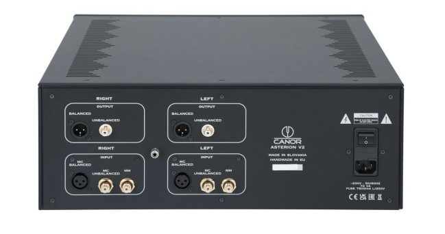

• Wyjścia XLR -> MC; RCA -> MM / MC
• Wyjścia RCA / XLR
