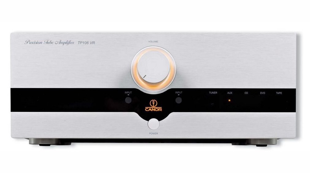

Front wzmacniacza Canor TP106VR został zaprojektowany przez plastyka związanego z nowoczesną sztuką użytkową, który zamieścił na nim wiele elementów z aluminium oraz czarnego akrylu.

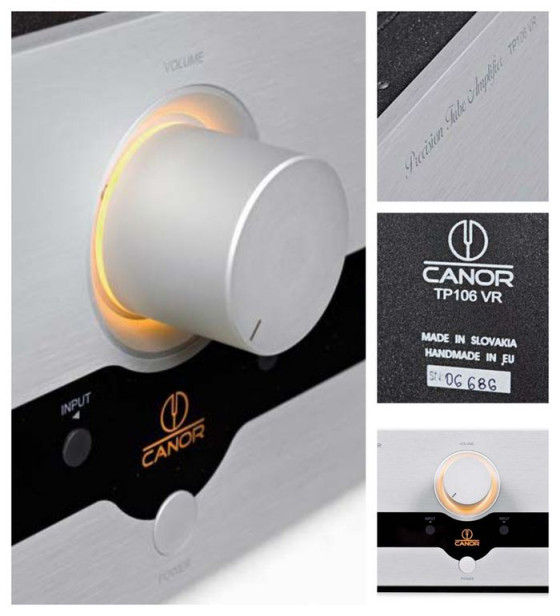

Na głównym miejscu ulokowano bardzo dużą, wygodną w obsłudze gałkę siły głosu z podświetlanym otokiem. Światełko ma kolor bursztynowy, podobnie jak diody oznaczające wybrane wejście oraz logo Canora. To ostatnie przypomina zresztą starsze, ponieważ jego głównym elementem jest kamerton.

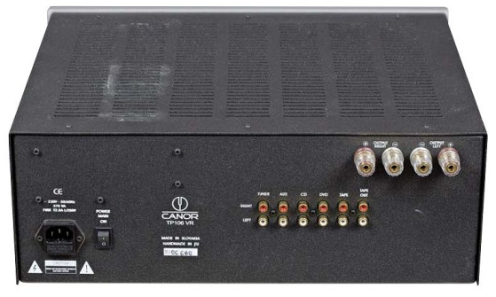

Pod gałką ulokowano dwa małe, niemal niewidoczne, guziki zmieniające wejście oraz większy przycisk "standby". Z tyłu widzimy tylko dwie pary złoconych gniazd głośnikowych oraz rząd gniazd RCA - pięć wejść liniowych oraz wyjście do nagrywania. Jest też gniazdo sieciowe IEC z umieszczonym obok wyłącznikiem sieciowym.

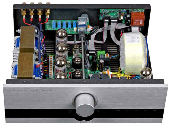

Trafo zasilające, przykręcone do bocznej ściany Canora TP 106 VR, jest toroidem specyfikowanym na moc 285 W. Wychodzą z niego liczne uzwojenia wtórne. Osobne zasilacze otrzymały: kanał lewy końcówki mocy, kanał prawy końcówki mocy, przedwzmacniacz, żarzenie, zasilanie niskonapięciowe (przekaźniki, napęd potencjometru).
Prąd do końcówek prostowany jest w dwóch prostownikach półokresowych GZ34 firmy JJ. To pewna zmiana w stosunku do TP 105, gdzie znajdowały się cztery diody PY88. Za lampami widać bank dziesięciu kondensatorów filtrujących. Napięcie to dostarczane jest do lamp 6L6, pracujących w klasie A w trybie push-pull, które też wykonała słowacka firma JJ.
Na wyjściu umieszczono dwa potężne transformatory o klasycznej budowie, z blachami EI. Stąd sygnał podawany jest krótkimi kabelkami na gniazda głośnikowe. Ponieważ trafa znalazły się tuż przy lewej ściance wzmacniacza, wspomniane gniazda też umieszczono skrajnie, z lewej strony tylnej ścianki; szkoda tylko, że kabelki kończą się niezłoconymi skuwkami nałożonymi na złocone elementy gniazd - chyba lepiej byłoby je po prostu przylutować.

Napięcie anodowe lamp przedwzmacniacza i drivera jest prostowane i stabilizowane - w tej sekcji pracują podwójne triody 12AT7EH firmy Electro-Harmonix. Na lampy wejściowe nałożono elementy chłodzące, ekranujące i tłumiące drgania Cool Damper firmy EAT, minimalizując w ten sposób mikrofonowanie.
Dampery zostały połączone z masą układu. Sygnał doprowadzany jest do lamp za pośrednictwem krótkich ekranowanych kabelków, z niewielkiej płytki przykręconej prostopadle do tylnej ścianki. Zamontowano na niej przekaźniki selektora wejść oraz niebieski potencjometr "Blue Velvet" Alpsa.
Tak, potencjometr umieszczono tutaj (świetnie!), a jego oś przedłużono do ścianki przedniej, dzięki czemu ścieżka sygnału jest stosunkowo krótka, a więc jest on mniej narażony na zakłócenia. Złocone gniazda wejściowe RCA zostały wlutowane wprost do tej płytki.
Lampy wejściowe i drivery (pracujące także jako odwracacze fazy) zostały sprzęgnięte przez polipropylenowe kondensatory firmy SCR. W układach katodowych mamy z kolei kondensatory firmy Rifa. Oporniki są metalizowane, precyzyjne.
Całość wygląda niezwykle kompetentnie i jedyne, co bym w przyszłości ewentualnie zmienił, to lampy końcowe i może zasilające. Pomyślałbym też nad zalutowaniem kabli głośnikowych biegnących z transformatorów wyjściowych do gniazd. W komplecie dostajemy ładny, metalowy sterownik.
