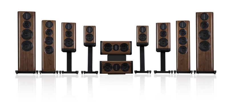

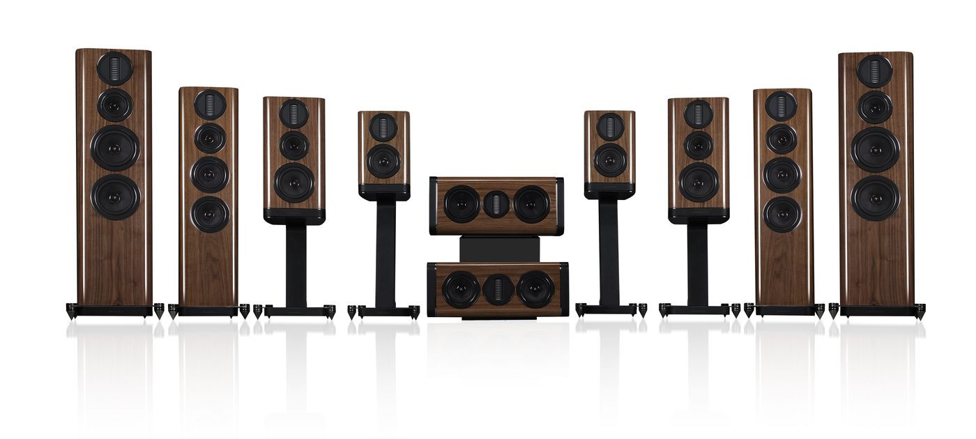

Seria Aura, trzecia linia głośników powstała na bazie projektu Elysian firmy Wharfedale, przenosi rozwiązania techniczne stosowane w flagowych modelach do bardziej dostępnego segmentu. Obejmuje sześć modeli zaprojektowanych z myślą zarówno o systemach stereo, jak i wielokanałowych instalacjach kina domowego. W jej skład wchodzą dwie podstawkowe kolumny głośnikowe (Aura 1 i Aura 2), dwie podłogowe kolumny głośnikowe (Aura 3 i Aura 4) oraz dwa głośniki centralne przeznaczone do systemów kina domowego (Aura C i Aura CS).
Model Aura 1 jest konstrukcją dwudrożną, natomiast Aura 2 oraz obie podłogowe kolumny głośnikowe wykorzystują układ trójdrożny. Każdy z nich wyposażono w przetwornik średniotonowy współpracujący z wysokotonowym przetwornikiem AMT (Air Motion Transformer), będącym znakiem rozpoznawczym serii Aura i obecnym we wszystkich modelach tej linii. Takie rozwiązanie ma zapewniać wyjątkową detaliczność wysokich tonów, naturalne brzmienie średnich częstotliwości oraz szeroką i przestrzenną scenę dźwiękową.
Pod względem gabarytów seria Aura jest zbliżona do modeli EVO4, jednak wyróżnia się bardziej zaawansowaną konstrukcją i wyższą jakością wykonania. Jednocześnie wiele kluczowych rozwiązań technicznych, obejmujących przetworniki, obudowy oraz zwrotnice, wywodzi się bezpośrednio z flagowej serii Elysian.

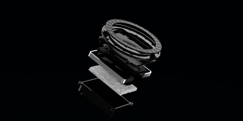

Atutem serii Aura jest wysokotonowy przetwornik AMT (Air Motion Transformer), który działa w odmienny sposób niż tradycyjnie. Zamiast poruszać się ruchem tłokowym, jego pofałdowana membrana kurczy się i rozszerza w silnym polu magnetycznym, wprawiając powietrze w ruch z dużą szybkością i precyzją. Pozwala to, jak mówi producent, na "niezwykle wierne odwzorowanie najdrobniejszych detali nagrania oraz uzyskanie wysokiej dynamiki i naturalności brzmienia".
W serii Aura konstrukcja AMT została dodatkowo udoskonalona, osiągając pasmo przenoszenia wynoszące 36 kHz (-6 dB) oraz liniową charakterystykę aż do 22 kHz (±3 dB). Rezultatem ma być "wyjątkowa klarowność wysokich tonów, większa ilość detali oraz realistyczne odtwarzanie głosów i instrumentów, które nadają muzyce naturalny i angażujący charakter".

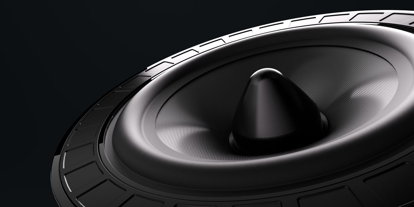

Przetworniki zastosowane w serii Aura wywodzą się bezpośrednio z flagowej linii Elysian. Wykorzystują lekkie i sztywne membrany wykonane z powlekanego, plecionego włókna szklanego, które łączą wysoką wytrzymałość z doskonałą kontrolą pracy całej konstrukcji.
Wszystkie przetworniki zamontowano na sztywnych, odlewanych ciśnieniowo aluminiowych koszach, przykręcanych do obudowy za pomocą sześciu śrub o wysokiej wytrzymałości. Takie rozwiązanie zwiększa stabilność konstrukcji i pozwala uzyskać szybką reakcję na sygnały impulsowe. Dodatkowo specjalne gumowe pierścienie tłumią niepożądane rezonanse pomiędzy koszem głośnika a obudową.

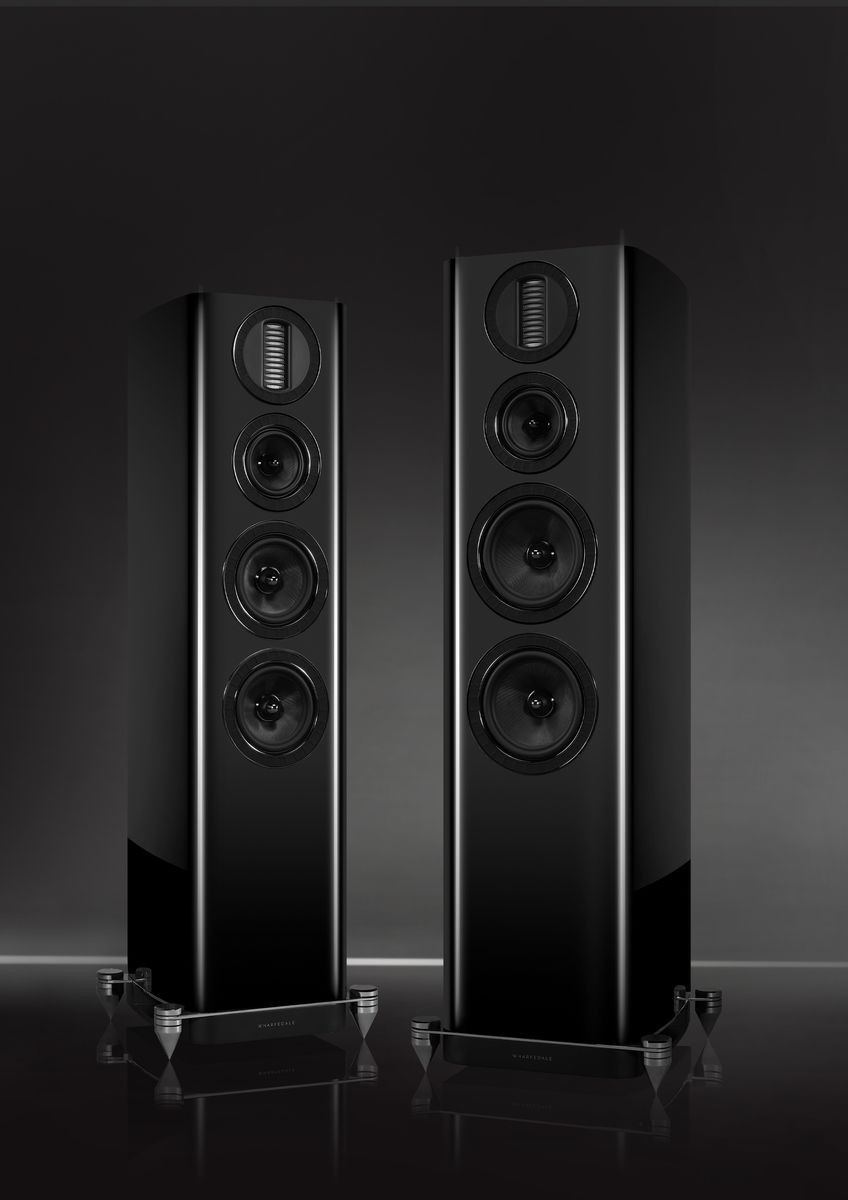

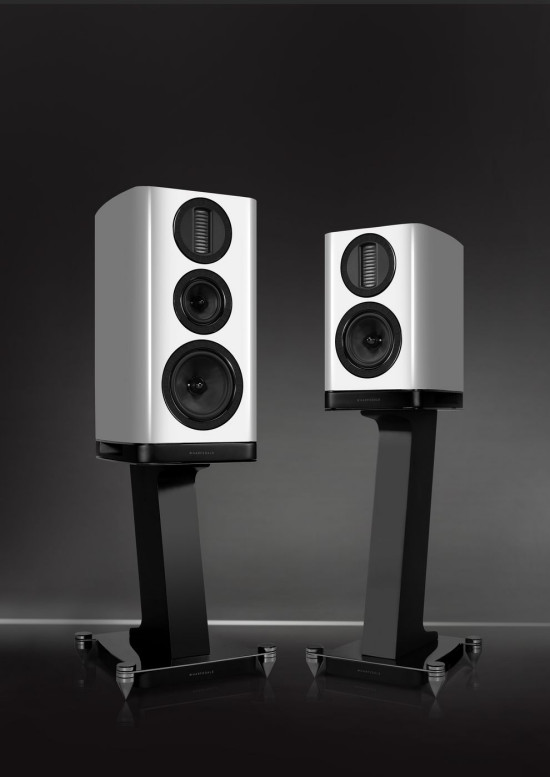

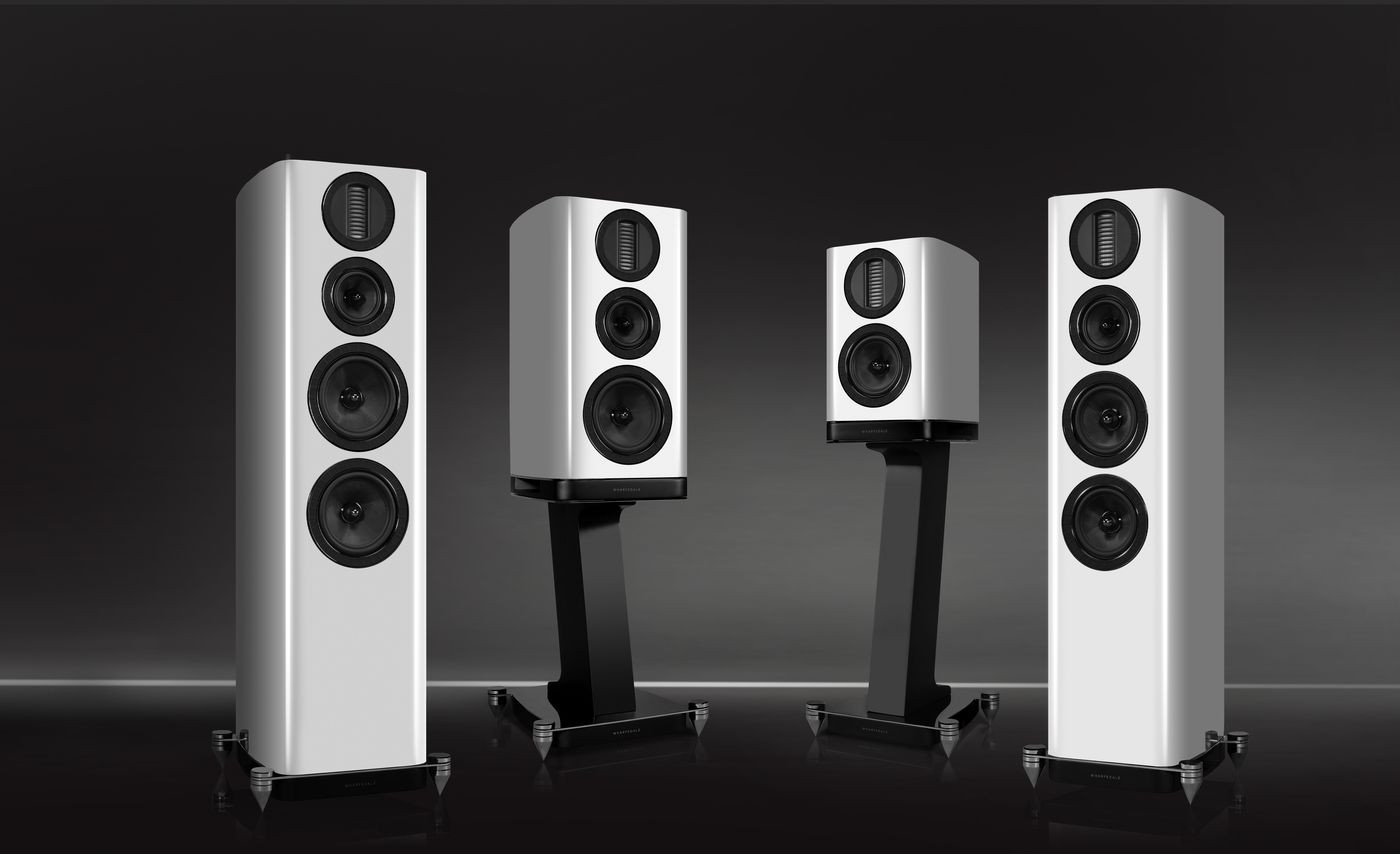

Seria Aura obejmuje cztery modele przeznaczone do systemów stereo. Aura 1 to kompaktowa konstrukcja dwukierunkowa, łącząca przetwornik AMT z 130-milimetrowym głośnikiem średnio-niskotonowym. Aura 2 wykorzystuje układ trójdrożny z oddzielnymi przetwornikami nisko- i średniotonowym o średnicach odpowiednio 150 mm i 100 mm. Z kolei podłogowe modele Aura 3 i Aura 4 wyposażono w ten sam 100-milimetrowy przetwornik średniotonowy, współpracujący z parą głośników niskotonowych o średnicy odpowiednio 130 mm i 150 mm.

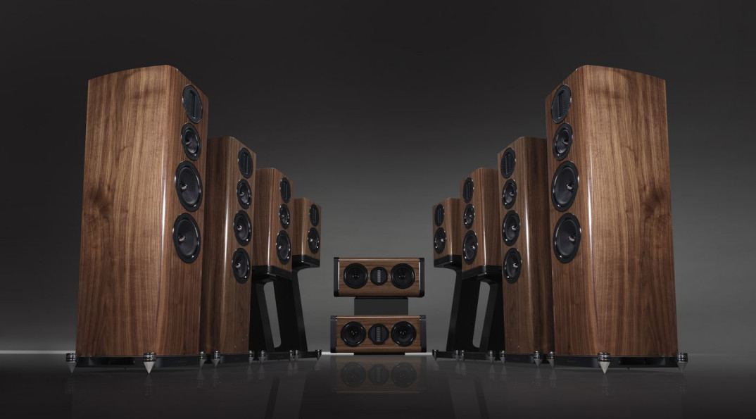

Uzupełnieniem serii Aura są dwa głośniki centralne przeznaczone do systemów kina domowego. Oba modele wykorzystują układ dwukierunkowy z przetwornikiem wysokotonowym AMT oraz parą głośników średnio-niskotonowych. W modelu Aura C zastosowano dwa przetworniki o średnicy 150 mm, natomiast bardziej kompaktowy Aura CS wyposażono w dwa przetworniki 130 mm.
Dzięki odpowiednio dobranym konfiguracjom oba głośniki centralne zapewniają spójność brzmieniową z pozostałymi modelami serii. Aura C stanowi idealne uzupełnienie zestawów opartych na modelach Aura 2 i Aura 4, podczas gdy Aura CS został zaprojektowany z myślą o współpracy z kolumnami Aura 1 i Aura 3. Takie dopasowanie pozwala stworzyć harmonijny system kina domowego, oferujący naturalną reprodukcję dialogów i płynne przejścia tonalne pomiędzy wszystkimi kanałami.
