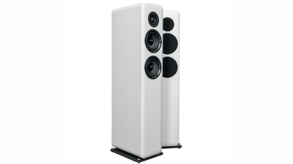

Prawie 40 lat temu Wharfedale, wówczas firma całkowicie brytyjska, wprowadziła pierwszą serię Diamond i zrobiła nią furorę. Szturmem zdobyła dużą część rynku niskobudżetowego, i chociaż z czasem pojawili się na nim równie mocni konkurenci, to Diamenty na zawsze pozostały w ofercie, oczywiście w kolejnych generacjach, których było już podobno jedenaście. Diament jest najtwardszym z materiałów - przetrwał więc zmiany właścicieli, rynkowych trendów, jednak musiał się do nich dostosowywać.
Wygląd i solidność obudowy nie dają szans konkurencji. Wyjątkowo wysoka jakość techniczna i estetyczna w tym zakresie ceny. Układ dwuipółdrożny z dwoma 15-kami.

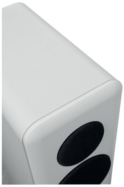

Obszerne wyprofilowania dodają nie tylko elegancji; te przygotowane na froncie mają też znaczenie akustyczne. Głośniki są chronione przez indywidualne maskownice (zdejmowane).

Chociaż obudowy modeli serii Diamond 300 nie mają wygiętych bocznych ścianek, które widzimy w nieco droższej serii Diamond 300, to wyglądają nawet nowocześniej.
Ogólna forma jest znana, np. z projektów Q-Acoustics, mam na myśli zaokrąglone krawędzie - połączenia ścianek bocznych z dolną i górną. Taki zabieg w tym miejscu nie ma znaczenia akustycznego, ale wizualny jak najbardziej, zwłaszcza że nie jest to symboliczny "akcent", ale wyprofilowanie na dużym promieniu 2,5 cm.
Główna część obudowy jest wykończona folią - białą (w teście), czarną lub imitującą orzech. Front jest lakierowany na biało lub czarno (również dla wersji orzechowej), schematy bardzo przypominają więc te poznane już w teście Monitorów 200. Teraz mamy kolejne atrakcje.
Na froncie przygotowano łagodniejsze wyprofilowania, zaczynające się już kilka centymetrów od jego krawędzi, te będą już miały korzystny wpływ na promieniowanie, nawet jeżeli niewielki, to dodają konstrukcji szlachetnych rysów, nie są tylko ozdobą.

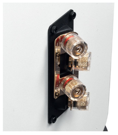

Gniazdo ma nietypową formę przystosowaną do instalacji na wąskich ściankach, mimo że tutaj jest dosyć miejsca na typowe i wygodniejsze.

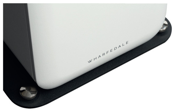

Ponieważ obudowa jest szczupła, nie pożałowano cokołu - ten jest prostą, ale solidną metalową płytą, przymocowaną już fabrycznie; za to też przyznajemy punkty, samodzielny montaż cokołów lub nóżek w tanich kolumnach jest czasami nie tylko męczący, ale i deprymujący, gdy z nędznego opakowania wydłubujemy równie marne plastiki i wkręty, a wszystko potem trzyma się "na słowo honoru", przypominając nam o niskobudżetowym charakterze naszych zakupów. Tutaj zupełnie inaczej. Adekwatnie eleganckie są też małe, ale chromowane kolce.

Cokół pełni jeszcze jedną ważną rolę. Bas-refleks wyprowadzono przez dolną ściankę, między którą a cokołem pozostawiono obowiązkowy w takiej sytuacji prześwit; zwykle jest on znacznie większy, aby ciśnienie z tunelu uchodziło swobodnie; tutaj szczelina ma tylko kilka milimetrów, co będzie powodowało, że powietrze w niej uchwycone połączy się z powietrzem w głębszej części tunelu i jego łączna masa będzie masą drgającą układu rezonansowego obudowy.

Między cokołem (metalowa płyta) a obudową znajduje się bardzo wąska (kikumilimetrowa) szczelina współtworząca tunel bas-refleks.
Wpływa to na częstotliwość rezonansową, ale nie na sposób rozchodzenia się fal niskich częstotliwości - zawsze dookólnie, zresztą nawet przy otworze umieszczonym konwencjonalnie, z przodu lub z tyłu, długie fale swobodnie "opływają" obudowę, więc korzyść z takiej lokalizacji, jakoby polegająca na niezależności w ustawieniu względem tylnej ściany, jest dyskusyjna. Więcej na temat znaczenia miejsca wyprowadzenia bas-refleksu - w dodatku do opisu Melodiki BL30 mk3.

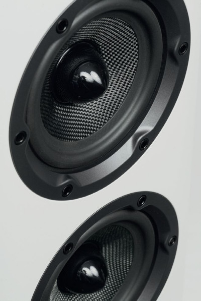

Układy drgające przetworników nisko-/nisko-średniotonowego Diamond 300 są podobne do stosowanych od kilku lat również w droższych produktach. Charakterystyczne są tutaj nie tylko membrany, ale i zawieszenia.

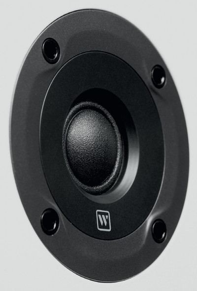

Jednocalowa, tekstylna kopułka Wharfedale jest powleczona grubą warstwą tłumiącą; być może jej masa ogranicza pasmo przenoszenia, bo charakterystyka "załamuje się" przy 15 kHz, a innych powodów tego zjawiska nie widać.
Membrany są kewlarowe, wzmocnione (i dociążone) twardymi nakładkami przeciwpyłowymi w formie "pocisków", a zawieszenia są piankowe, jak drzewiej bywało, co jednak wraca do łask wraz z udoskonaleniem pianek (zwiększeniem ich trwałości, która wcześniej była ich słabością), a mających pewne właściwości akustyczne lepsze od gumy (mniejsza stratność).
Jednocalowa kopułka też jest przygotowana w typowy sposób dla Wharfedale - potraktowano ją wyjątkowo grubą warstwą substancji nasączającej, przez którą nie widać już tekstylnej faktury.
Jedna rzecz to wysokie walory estetyczne, a druga - to techniczna solidność konstrukcji, o której świadczy również jej masa (18,2 kg), a więc znacznie więcej niż jakichkolwiek innych kolumn tego testu, a na taki wynik prawdopodobnie złożyła się zarówno porządna obudowa, jak i ciężkie układy magnetyczne przetworników niewielkich, ale dobrej jakości.
Pod względem walorów wizualnych to "full wypas", zupełne przeciwieństwo surowych Polków T50. Konstruktorzy Wharfedale dobrze znają swój fach, pracują tam nie tylko "estetycy", ale i akustycy. Wharfedale Diamond 330 nie są tak subtelne jak BL30 mk 3, jednak są równie dobrze zrównoważone, chociaż z innym rozłożeniem akcentów.

Duże "korektory fazy" z twardego tworzywa to tutaj integralne części membran, w stożkowej części wykonanych z Kewlaru z czarnym wypełnieniem. Dla Wharfedale charakterystyczne jest też piankowe zawieszenie.

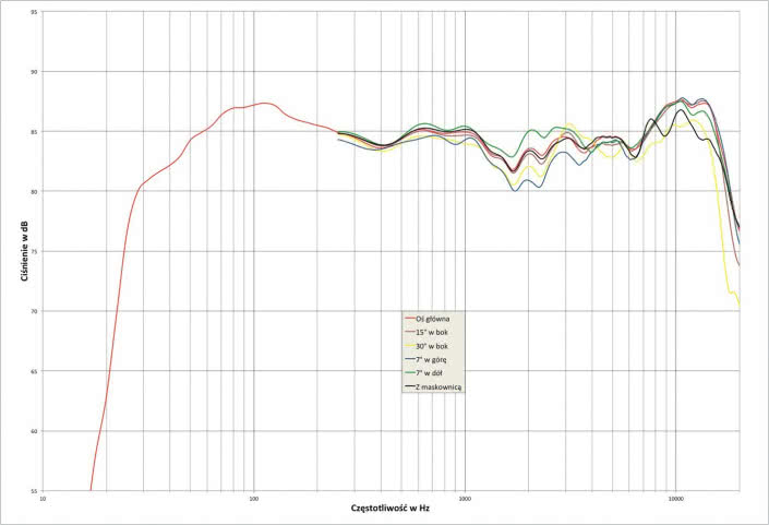

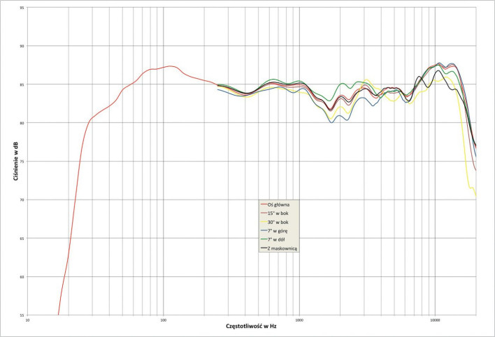

Laboratorium Wharfedale Diamond 330
Osiągnięcie dobrze wyrównanej charakterystyki nie jest dzisiaj wielkim wyzwaniem dla średnio doświadczonego konstruktora, o ile dysponuje przynajmniej przyzwoitymi przetwornikami i nie lekceważy wsparcia, jakie daje nowoczesna (nawet podstawowa i wcale nie bardzo droga) technika pomiarowa.
Stąd też rezultaty uzyskane przy strojeniu Diamondów 330 nie są aż sensacyjne, chociaż docenią je wszyscy, którym zależy na dobrym zrównoważeniu tonalnym; wcale nie jest ono oczywiste dla wszystkich kolumn, nawet nie z powodu błędów, ale celowych działań zmierzających do wykreowania "własnego" brzmienia, co z łatwością obserwujemy również w tej grupie.
Wharfedale nie jest zainteresowane takimi manewrami, podchodzi do kwestii strojenia i brzmienia w sposób tradycyjny, zgodny z obiektywnymi kryteriami, i bez problemu ustala dobrze zrównoważone charakterystyki, co obserwujemy nie po raz pierwszy.
Widzimy tylko delikatne zaakcentowanie skrajów pasma i taką dawkę drobnych nierównomierności, jakich nie da się uniknąć w pracy zespołu głośnikowego, wynikających z naturalnych niedoskonałości charakterystyk zastosowanych przetworników, dodanych do tego odbić od krawędzi obudowy, ale niemających związku ze strojeniem zwrotnicy, trudnych też przez jej strojenie do wyeliminowania.
Jedynie zmienność charakterystyk w zakresie częstotliwości podziału (ich rozejście się dla pomiarów przeprowadzonych pod różnymi kątami w płaszczyźnie pionowej) ma ścisły związek z filtrowaniem, bowiem to efekt mniej lub bardziej zgodnej fazowo współpracy między przetwornikami. W Diamondach 330 zjawisko to jest widoczne, ale w stopniu dość umiarkowanym.
Charakterystykę najbliższą liniowości uzyskujemy na osi -7º, wówczas zakres 250 Hz – 8 kHz, a więc pełnych pięć oktaw, mieści się w wąziutkiej ścieżce +/-1 dB. Na kim robi to wrażenie, nie znajdzie lepszych rezultatów nawet wśród najdroższych kolumn, ale aby tego słuchać siedząc na normalnej wysokości, musimy kolumny delikatnie pochylić do tyłu.
Na osi głównej (wyprowadzonej na wysokości 80 cm, pomiędzy nisko-średniotonowym a wysokotonowym) delikatne obniżenie w zakresie 1–3 kHz wymaga już ścieżki +/-1,5 dB (wciąż bardzo dobrze), a charakterystyka zdjęta pod kątem +7º – ścieżki +/-2,5 dB.
Szerokie pasmo 45 Hz – 17 kHz, na osi -7º, uchwycimy w +/-2 dB. Okrągłe maskownice nie powodują poważnych zaburzeń, tylko w zakresie pracy wysokotonowego widać lekkie obniżenie poziomu.
Byłoby jeszcze piękniej, gdyby charakterystyka sięgała płynnie do 20 kHz, jej opadanie powyżej 15 kHz jest szybkie i "definitywne"; przy 20 kHz strata wynosi już 8 dB (względem poziomu średniego). Za to niskie tony są rozciągnięte wyśmienicie.
Spadek -6 dB względem poziomu średniego mamy przy 28 Hz! Takich rezultatów nie obiecuje nawet producent, podając pasmo 40 Hz – 20 kHz z tolerancją +/-3 dB i spadek – 6 dB przy 37 Hz.
Oto co potrafią nawet niewielkie, ale dobrej klasy przetworniki w dobrze dobranej objętości i przy optymalnym strojeniu bas-refleksu. Częstotliwość rezonansową obudowy ustalono bardzo nisko, przy 31 Hz, ale musiały się z tym "zgodzić" również pozostałe parametry układu rezonansowego.

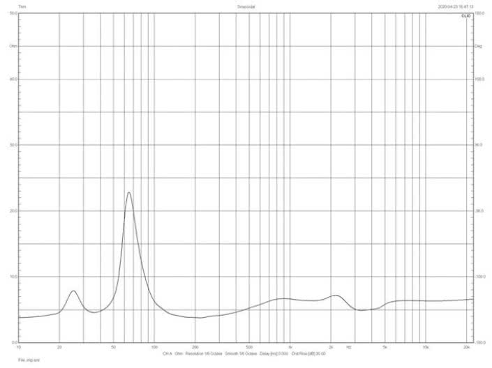

Filtrowanie układu dwuipółdrożnego jest o tyle nietypowe, że głośnik dolny (określany zwyczajowo jako niskotonowy) tłumiony jest tylko "trochę" niżej niż górny, dopiero przy 2 kHz różnica między ich charakterystykami osiąga 6 dB, w zasadzie obydwa należałoby określić jako nisko-średniotonowe. Nie jest to wcale błąd, pozwala na osi głównej utrzymać dobrą zgodność fazową aż do podziału z wysokotonowym (przy ok. 3 kHz).

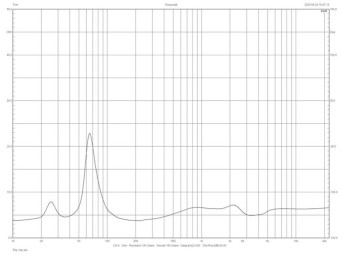

Impedancja znamionowa według producenta wynosi 8 Ω, a według naszych pomiarów i uznanych norm - 4 Ω, i to bez żadnego "ale". Minimum przy 200 Hz ma wartość nieco niższą od 4 Ω.
Czułość to 86 dB, wynik przyzwoity dla 4 Ω i tej wielkości konstrukcji. Rekomendowany zakres mocy wzmacniacza wygląda rozsądnie: 25–120 W, górna granica pokrywa się ze spodziewaną mocą znamionową takiej konstrukcji.
