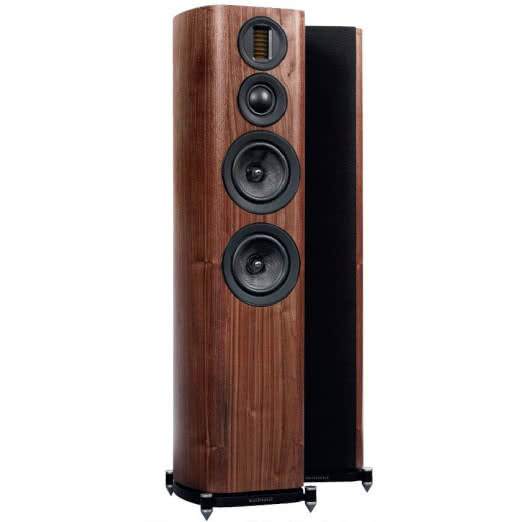

Wykonanie Zwracająca uwagę, wielowątkowa konstrukcja trójdrożna z ciekawymi przetwornikami – kopułkowym średniotonowym i wysokotonowym AMT. Solidna i elegancka obudowa, efektowne detale.

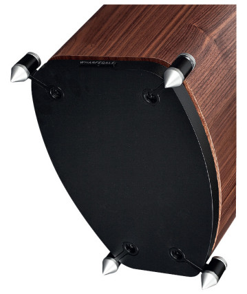

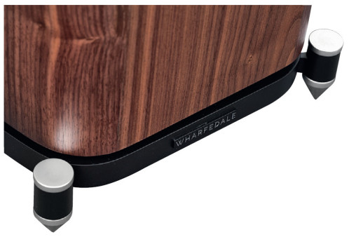

Tym razem wszystkie cztery nóżki wystają poza obrys szczupłej kolumny.

Obudowy w serii Evo 4.4 mają kształt podobny jak w referencyjnych konstrukcjach Elysian. Wykonanie jest pierwszorzędne, testowana wersja była wykończona naturalnym fornirem orzechowym.
Seria Elysian to tylko dwie konstrukcje - Elysian 2 i Elysian 4 - obydwie trójdrożne, więc Elysian 2, formalnie podstawkowa, jest jak na taki gatunek wyjątkowo duża, co też dodaje jej charakteru (ale wymaga specjalnych podstawek, które Wharfedale przygotował za słoną dopłatą...). Elysian 4 to już pełną gębą kolumna wolnostojąca, z parą niskotonowych.
Seria Evo to większy wybór: dwa podstawkowe, dwa wolnostojące, dwa centralne i naścienny surround. Tutaj również spotkamy trójdrożnego podstawkowca, a także trójdrożną konstrukcję centralną; trójdrożny jest nawet surround. A skoro tak, to na pewno już nie dziwi, że trójdrożne są obydwie kolumny wolnostojące.

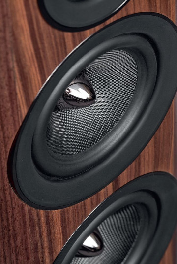

Konstruktorzy Wharfedale użyli kopułki umiejętnie, chociaż trochę nietypowo. Wybrali średnicę 50-mm, szykując się na bardzo wysoką pierwszą częstotliwość podziału, aby jednocześnie ustalić wysoki drugi podział i połączyć się z małym przetwornikiem AMT.
Przedstawiając głośnik średniotonowy, Wharfedale pisze, że jest on zdolny do pracy od 800 Hz, co brzmi rozsądnie, ale w dokładnych danych modelu Wharfedale Evo 4.4 przeczytamy, że pierwsza częstotliwość podziału to 1,4 kHz, co brzmi... jeszcze rozsądniej, chociaż w takiej sytuacji większą część średnich częstotliwości przetwarzają głośniki nominalnie niskotonowe, więc kopułka może być nazwana średnio-wysokotonową.

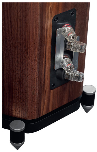

Nietypowa konfiguracja gniazda przyłączeniowego, stosowanego w wielu konstrukcjach Wharfedale, jest pochodną szczupłości miejsca na tylnej ściance w niektórych modelach.

Głośniki niskotonowe (a raczej nisko-średniotonowe) mają membrany z plecionki kewlarowej, zabarwionej na czarno, z nieruchomym korektorem fazy w centrum, co świadczy też o ich przygotowaniu do pracy w zakresie średnich tonów; membrany wyspecjalizowanych niskotonowych byłyby raczej usztywnione nakładką przeciwpyłową.
Obydwa niskotonowe pracują w jednej komorze, zresztą w tym przypadku nie mogło być inaczej, bo wiąże się to z kolejnym rozwiązaniem charakterystycznym dla Wharfedale - systemem wyprowadzenia ciśnienia (z bas-refleksu) za pomocą szczeliny między obudową a cokołem, którym firma nazwała SLPP (Slot Loaded Profiled Port).
Otwór w dolnej ściance właściwej skrzyni i odpowiedni dystans między nią a cokołem lub samą podłogą to rozwiązanie spotykane dość często, w wykonaniu Wharfedale szczególne o tyle, że szczelina jest wyjątkowo niewysoka (ok. 1 cm) i "uchwycone" w niej powietrze jest masą drgającą systemu rezonansowego obudowy. Ta jest wykonana pięknie i na pewno solidnie, cała konstrukcja waży ponad 25 kg.

Wąska szczelina między właściwą obudową a cokołem współtworzy system bas-refleks.

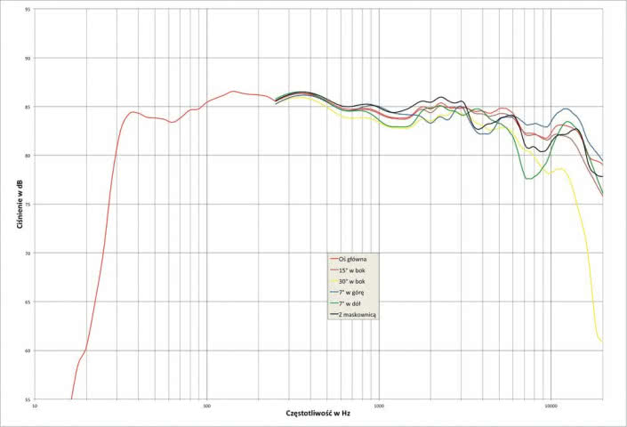

Laboratorium Wharfedale EVO 4.4
O ile charakterystyka Mission ZX-4 była tylko trochę specyficzna, ze względu na jej konsekwentne opadanie w kierunku wysokich częstotliwości, o tyle charakterystyka Evo 4.4 jest już bardzo nietypowa.
Co najmniej połowa testowanych kolumn ma wyeksponowane skraje pasma, co w dość skomplikowany sposób wiąże się z naszym sposobem słyszenia (nie będziemy tutaj tego wykładu powtarzać). W każdym razie jest to przez nas dobrze "przyjmowane".
Bardziej pryncypialni konstruktorzy skłaniają nas do słuchania charakterystyk liniowych, co też można polubić i uzasadnić teoretycznie. Ale bardzo rzadko zdarza się, aby skraje pasma były obniżone; średnica jest w subiektywnym odbiorze wyraźnie obecna, a nawet dominująca także wtedy, gdy zmierzona charakterystyka jest liniowa.
Tak doświadczeni konstruktorzy, jacy pracują dla Wharfedale, prawdopodobnie zrealizowali swoje zamiary, nawet niespecjalnie ograniczani cechami zastosowanych przetworników. Wysokie tony niemal na pewno mogłyby mieć wyższy poziom – przetwornik AMT jest tłumiony, nie znam takiej jego wersji, która nie mogłaby osiągnąć przynajmniej 85 dB.
Podobną sytuację widać zresztą w Mission ZX-4, przyciszenie wysokich tonów jest częstą zagrywką konstruktorów IAG. Może wiążą z tym tradycję brytyjskiego brzmienia. Szeroki zakres średnich częstotliwości biegnie równo i wysoko, aż do 3 kHz, nie pokazując często stosowanego przez innych producentów "wycieniowania" zakresu 1–3 kHz. Można powiedzieć, że ZX-4 pod względem tonalnym grają jak lustrzane odbicie brzmień większości kolumn.
Trochę rozczarowuje szybki spadek powyżej 12 kHz, nawet na osi głównej, po AMT spodziewamy się wyżej sięgającej charakterystyki, dodatkowym problemem są dość duże różnice między zmierzonymi charakterystykami w zakresie 6–10 kHz, a zwłaszcza osłabienia na osi -7O i przy założonej maskownicy (tego się już spodziewaliśmy, widząc brak wyprofilowań na jej ramce). Najwyższy poziom uzyskujemy na osi +7O (a z większej odległości – gdy nasze uszy będą na wysokości ok. 110 cm, a więc dość wysoko).
Niedoskonałość promieniowania w płaszczyźnie pionowej w tym zakresie najprawdopodobniej jest skutkiem wysokiej częstotliwości podziału między kopułką i AMT oraz przesunięć fazowych między nimi, a nie wąskiego rozpraszania z samego wysokotonowego. Należy też kolumny możliwie dokładnie skręcić w stronę miejsca odsłuchowego.
Jeżeli spełnimy wszystkie te warunki, w ścieżce +/-3 dB zmieścimy zakres aż 30 Hz – 18 kHz, co wygląda imponująco, od strony basu znacznie przekraczając "planowane" przez firmę 44 Hz. Spadek -6 dB względem poziomu średniego leży już tylko odrobinę niżej (przy 29 Hz), ale to i tak rekord testu.
A w zakresie 35 Hz – 15 kHz utrzymujemy się w ścieżce +/-1,5 dB – takiego wyniku mogą pozazdrościć nawet najlepsi (jeżeli w ogóle ich celem jest zbliżanie się do liniowości). Od strony "parametrów" ujętych w normatywny sposób, Evo 4.4 są wyśmienite, chociaż kształt ich charakterystyki jest dość daleki od powszechnie stosowanej praktyki – zbliżają się do charakterystyki liniowej od "drugiej strony".

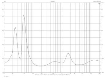

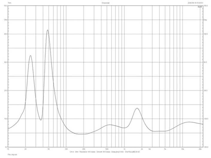

Czułość jest umiarkowana (85 dB), ale przy takiej impedancji, jaką widzimy, to dobry wynik. Dodatkowo podawany jest parametr "peak SPL", który może wprowadzać w błąd sugerując, że jakiś "pik" na charakterystyce sięga 107 dB... a chodzi o maksymalny poziom SPL (przy dostarczeniu pełnej mocy znamionowej kolumny, która jednak... nie jest określona).
Formalnie impedancja znamionowa to 4 Ω, na podstawie ok. 4-omowego minimum przy 200 Hz (producent podaje wartość minimalną 4,3 Ω), niżej leżących minimów nie notujemy, nie jest to więc obciążenie trudne, ale nie 8-omowe. Tym razem producent w rubryce "impedancja znamionowa" wpisuje tylko "kompatybilna z 8 Ω".
