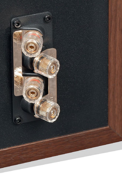

Podwójne gniazdo w stylu Wharfedale – taka aranżacja zacisków pochodzi z wcześniejszych konstrukcji z wąską tylną ścianką, tutaj zmieściłoby się „normalne” gniazdo.

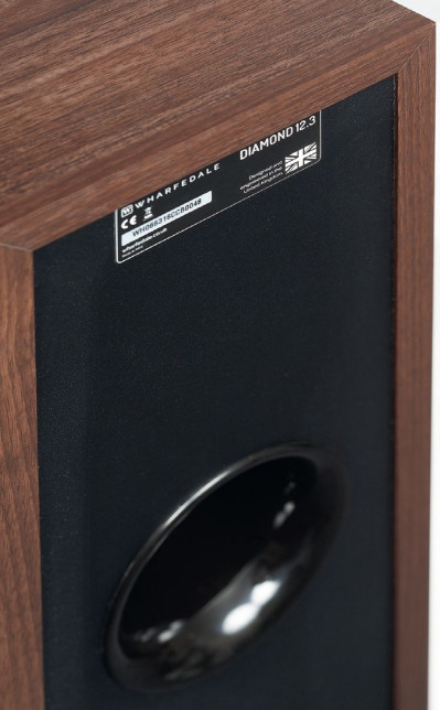

Obydwie 15-tki, już bez żadnego kombinowania, pracują w jednej komorze z jednym otworem znajdującym się z tyłu. Obudowa została wewnątrz wzmocniona też w sposób nieprzypadkowy, lokalizację wieńców ustalono starannie, aby ich wpływ wytłumiał rezonanse ścianek, a nie tylko zmieniał ich rozkład.

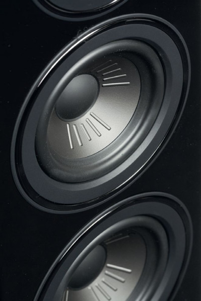

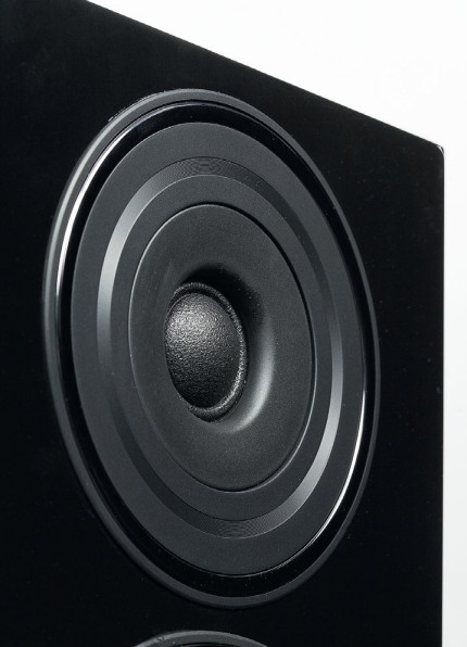

Membrany nisko-średniotonowe kończą (albo przerywają) trwającą wiele lat (w Diamondach) epokę membran plecionych, wracają do membran polipropylenowych, ale mocno zmodyfikowanych – z dodatkiem wzmacniającej miki, a przede wszystkim z usztywniającymi, promienistymi przetłoczeniami, którym firma nadała nazwę Klarity. Zawieszenie wygląda klasycznie – to półokrągła wypukła fałda z gumy o niskiej stratności.

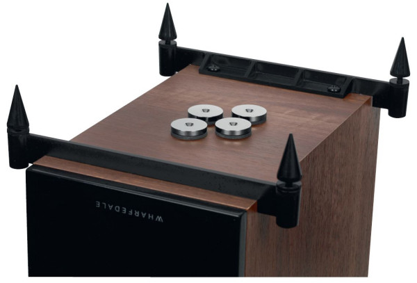

Stalowe poprzeczki, już fabrycznie solidnie zamontowane, zapewnią stabilne oparcie i nie wyłamią się podczas przestawiania. W komplecie są też „talerzyki”, aby nie porysować podłogi.

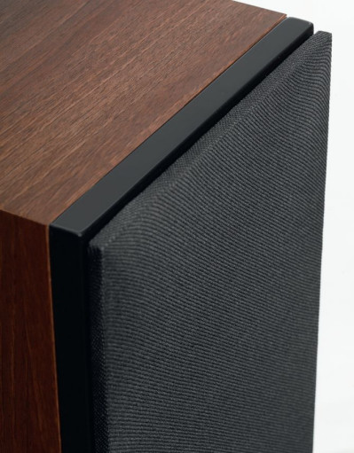

Bardzo starannie przygotowano maskownicę – jest cienka (płytka – tylko 5 mm) i ma wyprofi lowania wewnętrznych krawędzi. Korpus obudowy oklejono folią drewnopodobną. Do wyboru są cztery wersje: biała, czarna, jasny dąb i orzech. Front jest lakierowany na biało (wersje biała i dębowa) lub czarno (czarna i orzechowa).

Nowy typ nisko-średniotonowych to membrany Klarity z polipropylenu usztywnionego miką i przetłoczeniami.

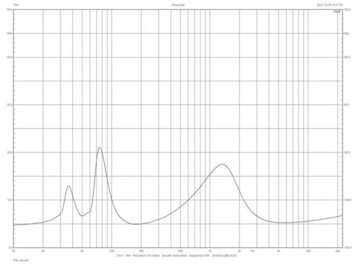

W IAG odbywa się w to specyficzny sposób: producent z jednej strony rzetelnie podaje minimalną wartość impedancji, w tym przypadku jest to 5 Ω, a z drugiej – w rubryce impedancja znamionowa podaje wartość, która nie zgadza się z wcześniejszymi ustaleniami, czyli w tym przypadku 8 Ω, z wieloznacznym dopiskiem "kompatybilne".
To tylko wybieg, bowiem impedancję znamionową określamy jednoznacznie – na podstawie minimum, standaryzując do najbliższej ze stosowanych wartości (4, 6, 8 itd.), od której nie może być spadków większych niż o 20%. A więc w tym przypadku impedancja znamionowa to 6 Ω.
Ostatecznie to najłatwiejsze obciążenie w tym teście, jedyne o impedancji znamionowej wyższej od 4 Ω, bezpieczne dla wszystkich wzmacniaczy i amplitunerów wielokanałowych i może w związku z tym należy usprawiedliwić sformułowanie o "8-omowej kompatybilności" – wiele amplitunerów z powodów czysto formalnych (o których nieraz pisaliśmy) wymaga kolumn 8-omowych, ewentualne przełączenie selektora w pozycję 4 Ω znacznie pogarsza parametry, a z takim obciążeniem, jak Diamond 12.3, najlepiej sobie poradzą w podstawowym trybie 8-omowym. Czułość jest umiarkowana, 87 dB (o 2 dB niższa od deklarowanej), ale przy takiej impedancji to dobry wynik.

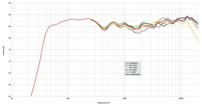

Pasmo przenoszenia jest zapowiadane w klasyczny sposób, z tolerancją +/-3 dB, i ma obejmować zakres 45 Hz – 20 kHz, z dodatkową informacją o dolnej częstotliwości granicznej 40 Hz wyznaczonej przy -6 dB.
Prawie dokładnie zgadzają się z tym nasze pomiary, w ścieżkę +/-3 dB wchodzimy nawet od 42 Hz, a -6 dB (względem poziomu średniego) widzimy przy 39 Hz.
Charakterystyka jest więc zrównoważona i szerokopasmowa, nie tak pryncypialnie liniowa w zakresie średnio-wysokotonowym, jak z Bronze 200, ale jej lekkie "wyprofilowanie" – obniżenie zakresu średnich tonów – mieści się nie tylko w formalnych +/-3 dB, ale też w zwyczaju.
To może ładnie brzmieć i na pewno zostało zaplanowane. Przejścia przez częstotliwości podziału są płynne, zejście z osi głównej (w pomiarze ustalonej na dość niskiej wysokości 80 cm; wysokotonowy znajduje się na 85 cm) nie powoduje poważnych problemów, lecz pod kątem -7O charakterystyka leży równie wysoko jak na osi głównej, pod kątem +7º trochę słabnie w zakresie 1–3 kHz, więc dobrze jest usiąść dość nisko albo kolumny lekko pochylić do tyłu, na co pozwolą wysokie kolce – tylne można wymienić na niższe i gotowe.
Kolumn nie trzeba za to skręcać dokładnie w kierunku miejsca odsłuchowego, pod kątem 15º (w poziomie) charakterystyka biegnie razem z pozostałymi, dopiero pod kątem 30º "odpada" powyżej 12 kHz. Maskownica wprowadza niewielkie zmiany, można pozostawić ją założoną, została w tym celu przygotowana wyjątkowo starannie – jest cienka i od wewnątrz wyprofilowana.
Dobre rozciągnięcie niskich częstotliwości było tutaj możliwe przy dość wysokim, ale dobrze trafi onym strojeniu bas-refleksu, do 50 Hz, gdzie układ rezonansowy promieniuje efektywnie, i szybki spadek następuje dopiero poniżej tej częstotliwości.
