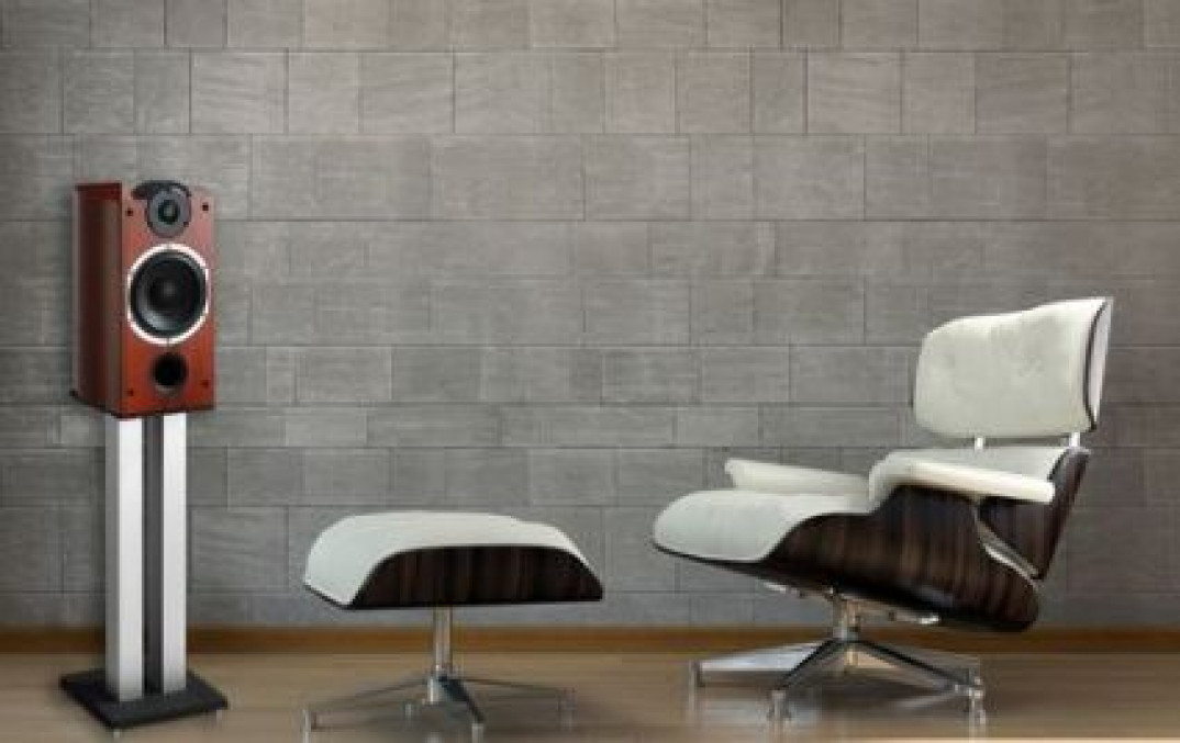

MODEL: B-40 SE
- Konstrukcja: podstawkowa, 2-drożna, 2 głośniki, Bi-wiring, obudowa 15mm MDF TLIE, odcięcie zwrotnicy 2.5kHz
- Głośnik wysokotonowy: 25mm (1") TPTTD-I, TPAF, TTP
- Głośnik średnio-niskotonowy: 165mm (6.5") TWCD
- Głośnik niskotonowy: -
- Zalecana moc wzmacniacza: 20-160W
- Pasmo przenoszenia (+/- 3dB): 36Hz-40kHz
- Średnia impedancja: 4 ohm
- Efektywność: 90dB
- Wymiary w cm (W x S x G): 41 x 25 x 27.2 cm
- Waga bez opakowania: 16 kg para
platinum_se_b40_max
