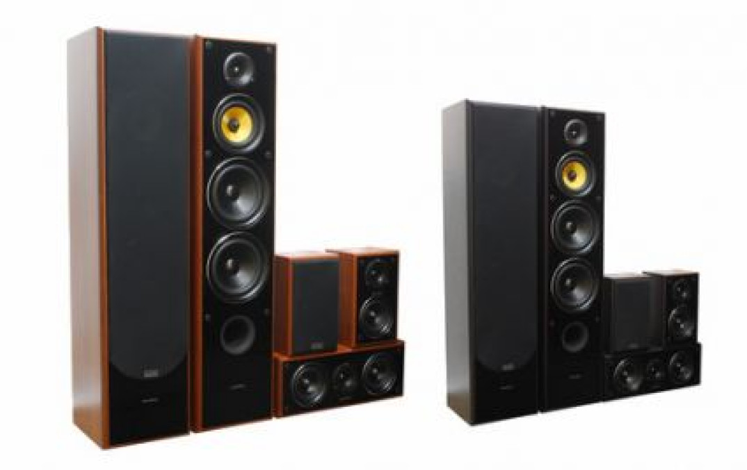

Taga Harmony TAV-606 v.3 teraz w nowej Specjalnej Edycji skierowanej do bardziej zaawansowanych entuzjastów audio.
Obszar głównych zmian skupia się wokół kolumn przednich, które są najważniejszą częścią całego systemu.
• Większy magnes przetwornika średnio-tonowego pozwalający osiągnąć lepszą czułość i jednocześnie zapewniając lepszą kontrolę cewki. Średnica jest teraz naturalniejsza, żywsza i bogatsza.
• 6.5 nowy przetwornik nisko-tonowy wykorzystujący sztywniejszą i lżejszą konstrukcję membrany, oraz bardziej elastyczne gumowe zawieszenie. Magnes urósł w porównaniu z poprzednią wersją z 80 mm do 90 mm, dodaliśmy również dodatkowy (80mm). Bas jest teraz ekstremalnie głęboki, zachowując jednocześnie swoje świetny timing.
• Ulepszone zwrotnice dopasowane do zmienionych przetworników.
• Okablowanie wewnętrzne takie same jak w seriach Platinum SE i CORAL.
• High-endowy materiał wygłuszający, taki sam jak użyty w serii CORAL teraz również w zestawie TAV-606 v.3 SE
Wprowadzono również zmiany widoczne na pierwszy rzut oka:
• Logo Special Edition na przednich panelach.
• Porty bassreflex oraz otwory terminali zostały pokryte gumą.
• High-endowe terminale takie same jak użyte w serii CORAL.
• Eleganckie, aluminiowe czarne kolce podkreślające unikalny charakter głośników
Dane techchniczne:
MODEL: TAV-606F v.3 SE
- Konstrukcja: Podłogowa, 3-drożna, 4 przetworniki, Bi-wiring, 12-mm obudowa MDF
- Częstotliwość odcięcia zwrotnicy 650Hz, 4.5kHz
- Przetwornik wysokotonowy: 25mm (1"), panel TWG, Jedwabna kopułka
- Przetwornik średnio/niskotonowy: 133 mm (5.25") membrana z włókna szklanego
- Przetwornik niskotonowy: 2 x 165 mm (6.5") membrana papierowa
- Zalecana moc wzmacniacza: 20-150W
- Pasmo przenoszenia (+/- 3dB): 36Hz - 25kHz
- Impedancja: 6 ohm
- Czułość: 91 dB
- Wymiary (W x S x G): 98 x 23 x 25 cm
- Waga (netto): 30.2 kg para
MODEL: TAV-606C v.3 SE
- Konstrukcja: Centralna; 2- drożna, 3 przetworniki, Uchwyty ścienne, 9-mm obudowa MDF, Częstotliwość odcięcia zwrotnicy 4.5kHz
- Przetwornik średnio/niskotonowy: 2 x 102mm (4") membrana papierowa
- Przetwornik niskotonowy: -
- Zalecana moc wzmacniacza: 20-100W
- Pasmo przenoszenia (+/- 3dB): 52Hz - 25kHz
- Impedancja: 6 ohm
- Czułość: 88dB
- Wymiary (W x S x G): 16.5 x 43 x 14.5 cm
- Waga (netto): 3.5 kg szt.
MODEL: TAV-606S v.3 SE
- Konstrukcja: Surround, 2-drożna, 2 przetworniki, Uchwyty ścienne, 9mm obudowa MDF
- Przetwornik średnio/niskotonowy: 102mm (4") membrana papierowa
- Impedancja:  6 ohm
- Czułość: 88dB
- Wymiary (W x S x G): 26.5 x 16.5 x 14.5 cm
- Waga (netto): 4.5 kg para
