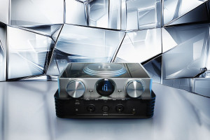

DSD Phantom, czyli mocarz iFi Audio - 7747 mW mocy i mnóstwo nowych technologii. Dziś premiera
To nie będzie dzień jak co dzień dla iFi Audio. Dziś bowiem firma prezentuje coś specjalnego - flagowca iDSD Phantom - najbardziej zaawansowane urządzenie w swojej historii. W jednej konstrukcji znajdziemy tu referencyjny DAC, streamer sieciowy oraz potężny wzmacniacz słuchawkowy.

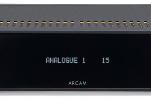

Laboratorium Arcam Radia A15+
A15+ sprostał firmowej specyfikacji, przy 8 Ω osiągnął 2 x 83 W (zamiast 2 x 80 W), a przy 4 Ω zanotował wyraźny wzrost i ponownie nadwyżkę względem deklaracji producenta (2 x 130 W zamiast 2 x 120 W, a przy jednym kanale wysterowanym – aż 162 W. Czułość jest niespotykanie wysoka – 0,16 V – a więc wyższa niż wg dawnego (formalnie wciąż obowiązującego?) standardu, od którego obecnie większość producentów odchodzi, ale w stronę znacznie niższej czułości, która wystarcza dla obsługi współczesnych źródeł o wysokim poziomie sygnału (nie mówiąc o cyfrowych, których to nie dotyczy), a ponadto, a może przede wszystkim, pozwala zwiększyć odstęp od szumu. W przypadku A15+ jest więc odwrotnie i w dużym stopniu z tego wynika niska wartość S/N, wynosząca 72 dB. To z kolei ogranicza dynamikę, która sięga 90 dB. I to w zasadzie jedyny słabszy punkt tej konstrukcji. Charakterystyki częstotliwościowe (rys. 1) są w porządku, nawet przy 100 kHz spadki nie przekraczają -3 dB. Spektrum harmonicznych (rys. 2) jest bardzo czyste, trzecia harmoniczna sięga tylko -93 dB, pozostałe leżą jeszcze niżej. Nie przekłada się to na bardzo niski poziom THD+N (rys. 3), bowiem ten parametr uwzględnia również szum, ale i tak wyniki są dobre. Powyżej 2 W dla 8 Ω oraz 3 W dla 4 Ω schodzimy poniżej 0,1%. Wysoki współczynnik tłumienia pozwala nie martwić się o wpływ wzmacniacza na "kontrolę" basu.

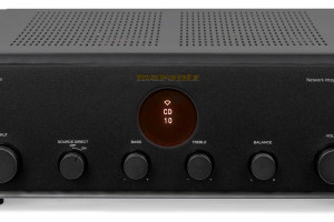

Laboratorium Marantz Model 60n
Podobieństwa do integry PM7000n nie przekładają się na wyniki pomiarów. Model 60n nie jest więc ”przepakowaniem” tamtego wzmacniacza, lecz konstrukcją nową i lepszą, również pod względem parametrów. Moc wyjściowa wynosi 2 x 78 W przy 8 Ω, wyraźnie więcej niż zapowiada producent (2 x 60 W). Na obciążeniu 4 Ω moc wzrasta do 2 x 117 W (zamiast 2 x 80 W), więc Model 60n prezentuje znacznie większy potencjał niż w firmowej specyfikacji. A przy jednym kanale wysterowanym osiąga 131 W (przy 4 Ω). Czułość jest bliska standardowej, a więc wysoka – 0,22 V, mimo to odstęp od szumu jest przyzwoity - 85 dB, i dzięki temu (a także sporej mocy) dynamika swobodnie przekracza 100 dB (dokładnie osiąga 104 dB). Charakterystyki częstotliwościowe (rys. 1) są bez zarzutu; przy 100 kHz spadek wynosi niecały 1 dB, zarówno przy 8 Ω, jak i 4 Ω. Również spektrum harmonicznych (rys. 2) wygląda zupełnie niegroźnie, druga harmoniczna sięga tylko -87 dB, kolejne znajdują się poniżej 90 dB. Zniekształcenia (i szumy) schodzą poniżej 0,1% już od 1 W przy 8 Ω i 2 W przy 4 Ω (rys. 3); tak jak w większości wzmacniaczy tranzystorowych, THD+N spada wraz ze wzrostem mocy aż do obszaru dość gwałtownego przesterowania. Model 60n doskonale radzi sobie z obciążeniem 4-omowym, przy którym zniekształcenia są tylko nieznacznie wyższe niż przy 8 Ω. Komplet dobrych i bardzo dobrych wyników, pozwalających uznać Model 60n za wzmacniacz w pełni uniwersalny, dopełnia dostatecznie wysoki współczynnik tłumienia (70).

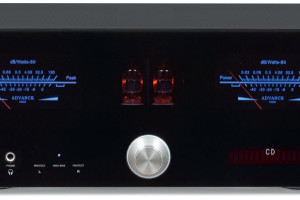

A10 Classic
Wzmacniacze stereo
ADVANCE PARIS A10 Classic
Ma tradycyjne wychyłowe wskaźniki mocy, nowoczesny wyświetlacz, skrywa wydajną końcówkę mocy na bazie solidnego zasilacza, a także przetwornik C/A ESS Technology. Oferuje szeroką gamę wejść i wyjść analogowych oraz cyfrowych, dwa złącza HDMI, przedwzmacniacz gramofonowy MM z regulacją obciążenia i wyjście słuchawkowe. Strumieniowanie Bluetooth jest możliwe po dokupieniu opcjonalnej przystawki. Za kompleksową analizę i obiektywną ocenę wzmacniacza odpowiada Radek Łabanowski, ekspert z wieloletnim doświadczeniem na rynku audio.
Radia A15+
Wzmacniacze stereo
ARCAM Radia A15+
Radia A15+ to nowa wersja A15 z kilkoma udoskonaleniami, głównie w sekcji cyfrowej. To trakcyjna wizualnie, solidna konstrukcja. Skrywa końcówki mocy w klasie AB i bardzo dobry DAC ESS Technology. Oferuje wysoką moc i niskie zniekształcenia. Za kompleksową analizę i obiektywną ocenę wzmacniacza odpowiada Radek Łabanowski, ekspert z wieloletnim doświadczeniem na rynku audio.
Model 60n
Wzmacniacze stereo
MARANTZ Model 60n
60n to piękniś w doskonałym firmowym stylu. Ma końcówki mocy w klasie AB i bardzo dobry przetwornik C/A ESS Technology. Oferuje szerokie możliwości strumieniowe, Connect Spotify/Tidal, Roon, HEOS i AirPlay 2, odtwarza pliki PCM 32/384 i DSD256. Za kompleksową analizę i obiektywną ocenę wzmacniacza odpowiada Radek Łabanowski, ekspert z wieloletnim doświadczeniem na rynku audio.
