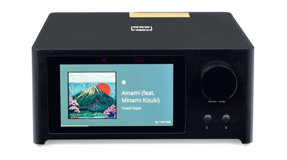

Druga wersja C700 wygląda niemal identycznie jak pierwsza, ale zachowuje swoją atrakcyjność. To niewielkie urządzenie z imponującym wyświetlaczem, który może… wszystko. Błyśnie okładkami płyt, zabawi animacją wskaźników wychyłowych i przeprowadzi przez zawiłości menu. Może też dyskretnie przygasnąć i zostawić nasze zmysły z muzyką.

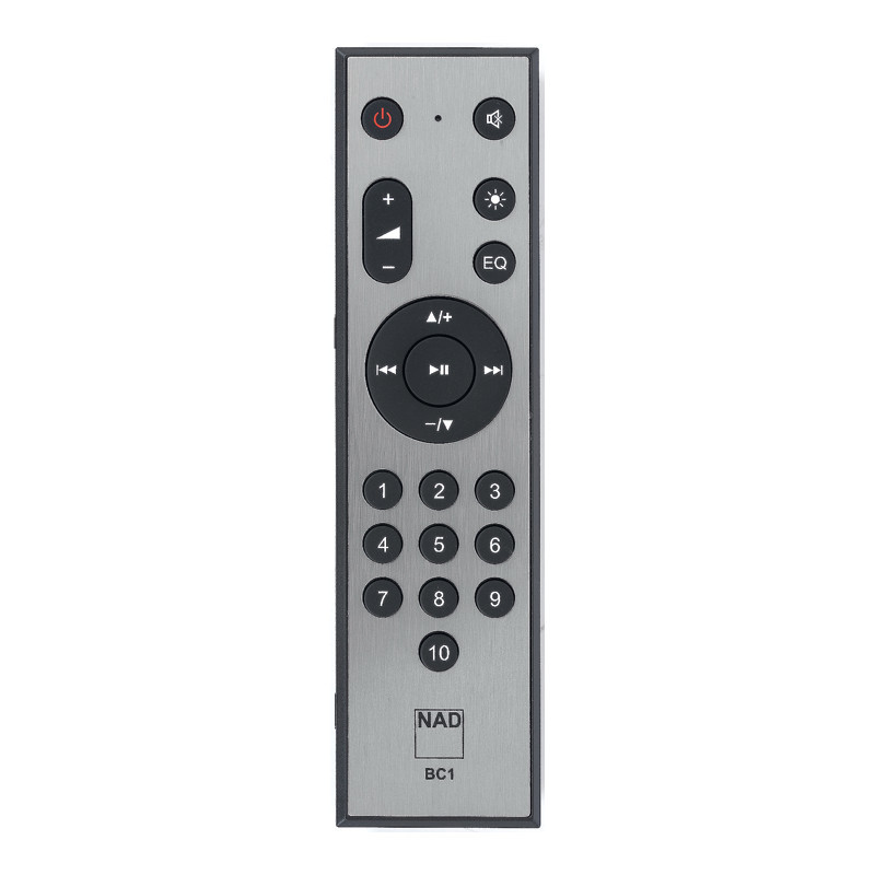

Manipulatorami na przedniej ściance można regulować głośność i przełączać źródła, ale do obsługi takiej "maszynerii" lepsza jest aplikacja mobilna lub przynajmniej tradycyjny pilot. Na brak tego ostatniego narzekałem testując pierwszą wersję C700, ale teraz z satysfakcją odnotowałem jego obecność.

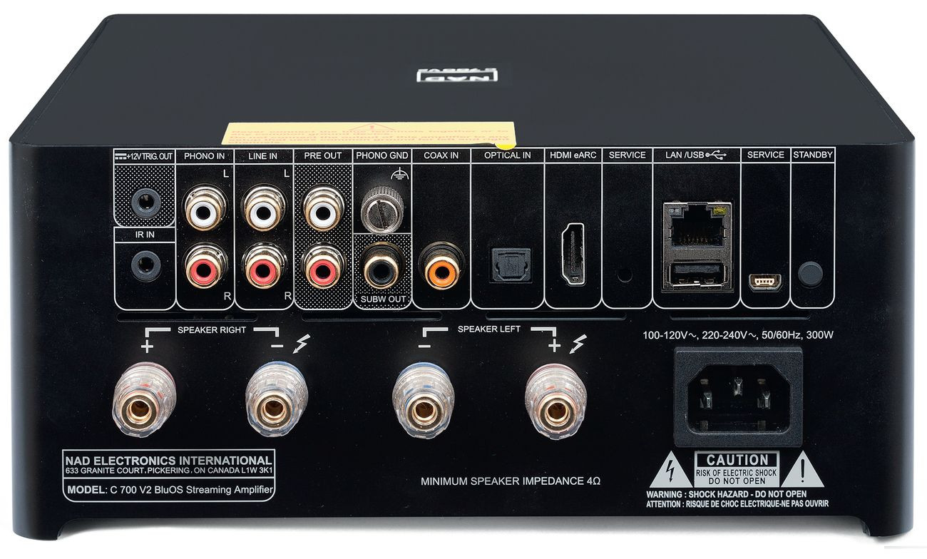

NAD C700 V2 - złącza

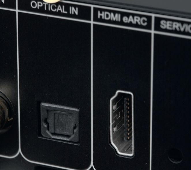

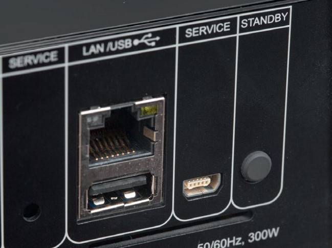

Obok LAN znajduje się USB (do odczytu plików), a nieco dalej wejścia optyczne i współosiowe. We wzmacniaczach stereofonicznych coraz częściej pojawiają się złącza HDMI (z ARC), ma je większość wzmacniaczy tego testu, jednak zwykle kompetencje ograniczają się do dwukanałowego PCM (skoro integra jest stereofoniczna...).
Czytaj również: Jakie funkcje pełni końcówka mocy?
NAD C700 V2 ma coś więcej – dekoder Dolby Digital; wzmacniacz nie jest wielokanałowy, a jednak można go to takiej formuły rozwinąć. Sztuczka tkwi w systemie BluOS oraz pracy z głośnikami bezprzewodowymi, które wejdą wówczas w rolę głośników efektowych.
NAD C700 V2 ma wyjście subwooferowe (a także niezależne, dwukanałowe wyjście z przedwzmacniacza), stereo zmieni się więc tym sposobem w 4.1 – na stałe lub na chwilę.

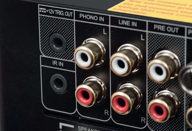

W pierwszej wersji nie było wejścia gramofonowego, które teraz już jest (dla wkładek MM). Wejście liniowe jest tylko jedno… ale komu dzisiaj potrzeba więcej, kiedy większość źródeł podłączymy "po cyfrze"?

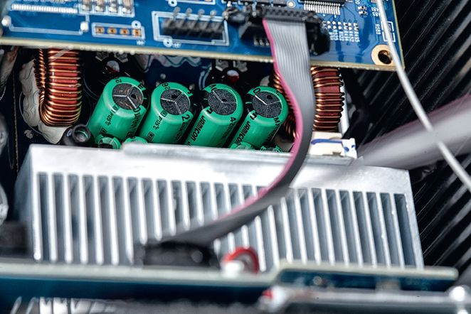

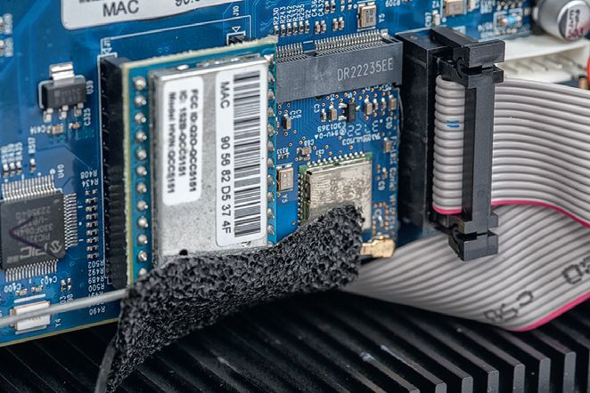

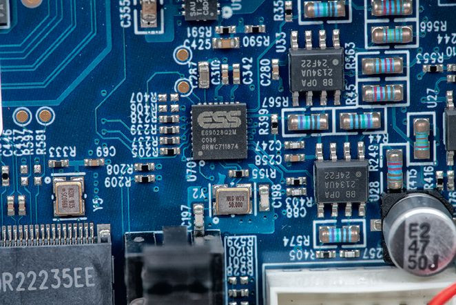

W nowym V2 zainstalowano przetwornik C/A ESS Technology ES9028 (wcześniej był to słabszy ES9010K2M); prawdopodobnie chodzi o skromniejszą odmianę Q2M, której potencjał jest i tak bardzo duży – obsługuje PCM 32 bit/384 kHz oraz DSD512, a jego dynamika sięga 129 dB.
NAD od dawna korzysta z impulsowych końcówek mocy Hypexa, określając je niezmiennie własną nazwą HybridDigital UcD. Tutaj zasadnicza specyfikacja nie zmieniła się, chociaż NAD deklaruje, że i ta sekcja została ulepszona.
Przedwzmacniacz jest w przeważającej części układem cyfrowym, co oznacza, że sygnały ze źródeł analogowych są konwertowane (tak być zresztą musi również ze względu na system korekcji akustyki Dirac, który działa w domenie cyfrowej); pozwala to też "wpuścić" sygnały ze źródeł analogowych w przestrzeń strefową BluOS (dzięki temu dźwięk np. z gramofonu popłynie nawet do głośników bezprzewodowych w innym pomieszczeniu).

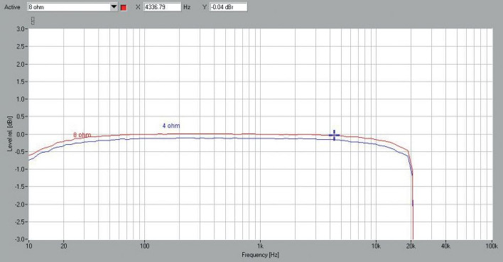

Jednak charakterystyka THD+N w funkcji mocy (rys. 3) wygląda nietypowo, rośnie szybko już powyżej ok. 30 W dla 8 Ω i 60 W dla 4 Ω. Czułość została ustalona na nowoczesnym, niskim poziomie 0,6 V. Mimo to odstęp od szumu jest niski (-73 dB), ale zasadniczym tego powodem są szumy w zakresie ponadakustycznym, typowe dla wzmacniaczy impulsowych.
Na charakterystykach częstotliwościowych (rys. 1) widać spadek powyżej ok. 21 kHz; to z kolei efekt konwersji analogowych sygnałów wejściowych na postać cyfrową (przy stosunkowo niskiej częstotliwości próbkowania), a nie wpływu techniki impulsowej.
