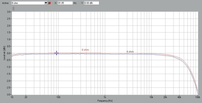

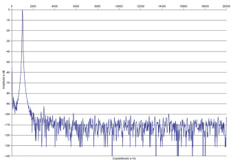

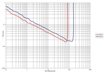

Laboratorium Wysoka moc (2 x 83 W/8 Ω, 2 x 130 W/4 Ω), niskie zniekształcenia. Niski odstęp od szumu (71 dB), częściowo na skutek bardzo wysokiej czułości (0,16 V).

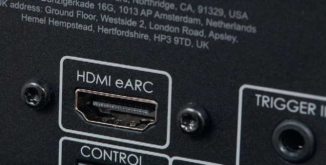

Skoncentrowano się na dopieszczaniu funkcjonalności i wybranych rozwiązań z zakresu audio. W Arcamie A15+ najważniejszą zmianą jest wejście HDMI ARC, które w ciągu ostatnich 2 lat bardzo zyskało na znaczeniu w sprzęcie stereo, stąd i Arcam zareagował na ten trend. Zmieniono też moduł Bluetooth oraz poprawiono zasilanie.

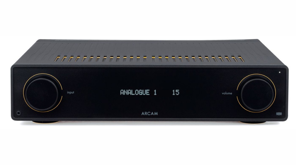

Za "przydymionym" panelem przednim widać niebieskawy wyświetlacz, rola pokręteł jest dość typowa, a więc związana z wyborem źródeł oraz regulacją głośności. W pobliżu selektora wejść znajduje się wyjście słuchawkowe, ale słuchawki można również "podłączyć" przez Bluetooth.

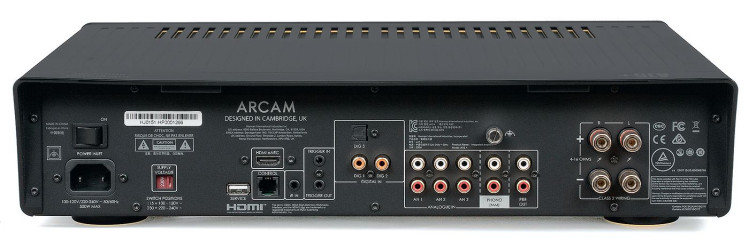

W sekcji cyfrowej, oprócz nowego HDMI, są dwa wejścia współosiowe i jedno optyczne. Gniazdo LAN realizuje funkcje związane ze sterowaniem, a USB – z serwisem.

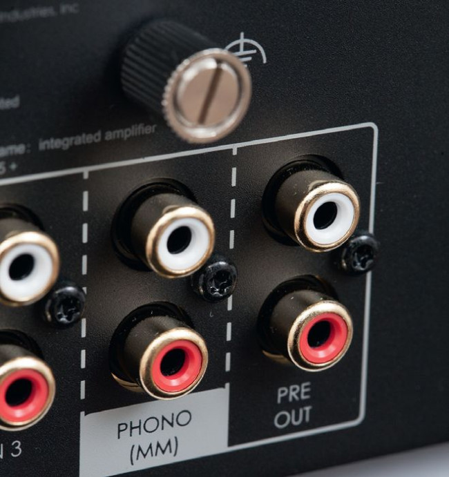

W dziedzinie analogowej są do dyspozycji trzy wejścia liniowe i jedno gramofonowe (MM), jest też niskopoziomowe wyjście (z przedwzmacniacza). Kolumny podłączamy do pojedynczych zacisków głośnikowych.

Złącze HDMI (ARC) dodano w nowej wersji "plus".
Obsługa Arcama A15+ nie będzie skomplikowana, zasadniczą rolą skromnego menu jest udostępnienie wyboru filtrów cyfrowych (co sugeruje obecność nowoczesnego przetwornika C/A), jest też tutaj przełącznik wyjść (słuchawki lub kolumny głośnikowe), ograniczenie maksymalnego poziomu głośności dla źródeł Bluetooth i regulacja jasności wyświetlacza, a także tradycyjna, chociaż zawsze kontrowersyjna regulacja zrównoważenia kanałów.
Złącza LAN i USB pełnią rolę sterująco-serwisową.

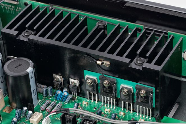

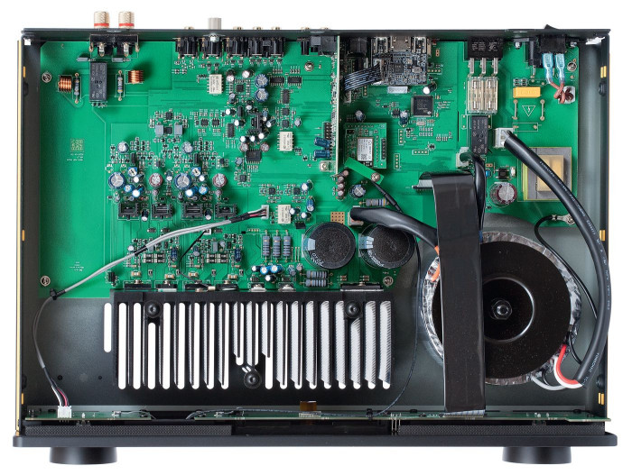

Zasadnicza topologia układów nie uległa zmianom. Arcam deklaruje modyfikacje zasilania, co można potwierdzić na podstawie obserwacji, że w nowym modelu nie ma dodatkowego pierścienia ekranującego wokół transformatora (niewykluczone, że sam transformator również jest inny). Nowa sekcja Bluetooth to, podobnie jak wcześniej, mała płytka doczepiona do pionowego modułu cyfrowego.
Gdyby zdemontować te dwie płytki, Arcam A15+ stałby się bardzo klasycznym wzmacniaczem analogowym w brytyjskim stylu. Większość elementów znajduje się na dużej, poziomej płytce, obejmującej tor od wejść do wyjść; w zasadzie nie trzeba było prowadzić połączeń przewodami.
Scalone przełączniki pracują przy źródłach, scalony jest też regulator głośności (popularny Burr Brown). Radiator jest stosunkowo nieduży (ale gruby), ustawiony blisko przedniej ścianki. W każdym kanale działają dwie pary tranzystorów.

Większość układów rozplanowano na jednej dużej płytce drukowanej, co pozwoliło niemal wyeliminować połączenia przewodami.
Przetwornik C/A ES9018K2M to układ 32-bitowy, 384 kHz, jednak takie parametry "nie przejdą" przez interfejsy A15+.

Moc znamionowa (1% THD+N, 1 kHz) [W] 4 (selektor 8 Ω) 2x 83
Moc znamionowa (1% THD+N, 1 kHz) [W] 4 Ω, 2x 130
Moc znamionowa (1% THD+N, 1 kHz) [W] 4 Ω, 1K 162
Moc znamionowa (1% THD+N, 1 kHz) [W] 8 Ω, 1x 85
Czułość (dla maksymalnej mocy) [V] 1x 0,16
Stosunek sygnał / szum (filtr A-ważony, w odniesieniu do 1W) [dB] 71
Dynamika [dB] 90
Współczynnik tłumienia (w odniesieniu do 4 Ω) 92
