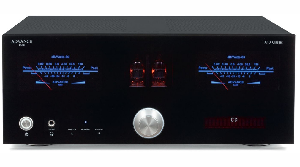

Advance Paris A10 Classic - front

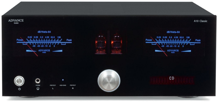

Na dużej powierzchni frontu umieszczono tyle atrakcji, że można by nimi obdzielić dwa albo i trzy wzmacniacze. Wskaźniki wychyłowe są okazałe i "prawdziwe", a nie animowane. Ich rola też jest klasyczna, wskazują moc wyjściową (zostały skalibrowane pod obciążenie 8 Ω). Pomiędzy nimi widać wewnętrzną komorę z parką lamp w przedwzmacniaczu.
Oprócz wskaźników jest wyświetlacz, na którym pojawiają się symbole wejść a także menu ustawień. W sekcji audio znajduje się regulacja barwy, zrównoważenia kanałów, filtrowanie typu Loudness, ponadto ustawienia sekcji HDMI czy wyjść głośnikowych.
Nawigację po menu, przełączanie źródeł i regulację głośności załatwia pojedyncze, wszechstronne pokrętło. Jest wyjście słuchawkowe (gniazdo 6,3-mm), a obok niego złożony z trzech segmentów wskaźnik diodowy, informujący o działaniu układów zabezpieczeń (niezależnie dla kanału lewego oraz prawego) i aktywacji trybu High Bias.
W trybie podstawowym wzmacniacz pracuje w typowej klasie AB, natomiast po włączeniu obwodu High Bias (przełącznikiem na tylnej ściance) przez tranzystory popłynie wyższy prąd spoczynkowy. Producent informuje, że wymogi klasy A są spełnione dla "kilku pierwszych watów".

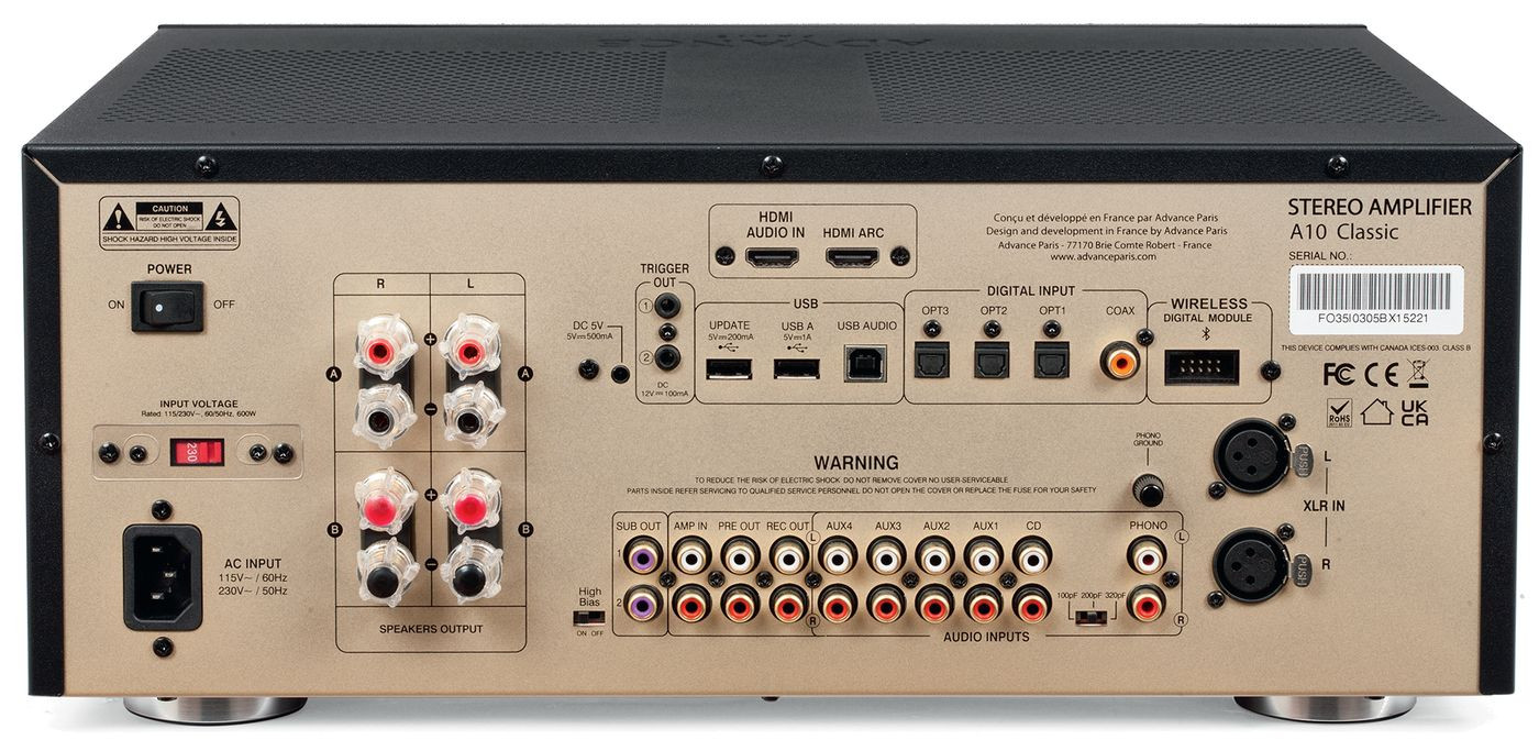

Advance Paris A10 Classic - złącza

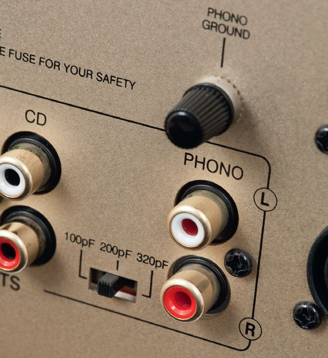

Mamy do dyspozycji aż sześć wejść liniowych (w tym pięć RCA i jedno XLR), a wejście gramofonowe, wprawdzie "tylko" dla wkładek MM, pozwala na regulację (trzy ustawienia) pojemności obciążenia – to rozwiązanie występuje zwykle tylko w samodzielnych przedwzmacniaczach phono.

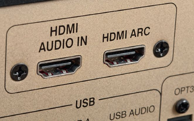

Oprócz coraz częściej spotykanego złącza HDMI z (e)ARC, jest jeszcze drugie, regularne wejście HDMI.
Sekcję analogową uzupełniają wyjścia z regulacją i bez regulacji poziomu, w tym dwa wyjścia subwooferowe. Jest też bezpośrednie wejście na końcówkę mocy.
W części cyfrowej mamy trzy wejścia optyczne, jedno współosiowe, USB w formule USB-DAC (przyjmuje sygnały PCM 32 bit/384 kHz i DSD256) oraz USB-A (dla nośników pamięci, ale obsługiwane są tylko pliki MP3).
Jest HDMI z (e)ARC, a obok jeszcze "normalne" wejście HDMI. Wielostykowe złącze (oznaczone Wireless Digital Module) służy do podłączenia opcjonalnej przystawki Bluetooth (z kodowaniem aptX HD).
Czytaj również: Co lepsze - wzmacniacz zintegrowany czy dzielony?

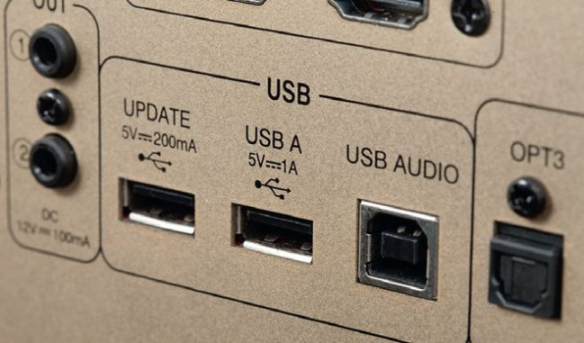

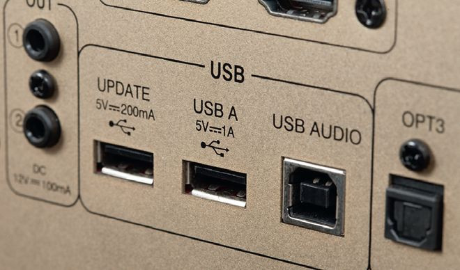

Dwa gniazda USB dla sygnałów i trzecie serwisowe. USB-DAC przyjmuje PCM 32/384 oraz DSD256.
Wejście gramofonowe, wprawdzie tylko dla wkładek MM, zostało wyposażone w regulację obciążenia.

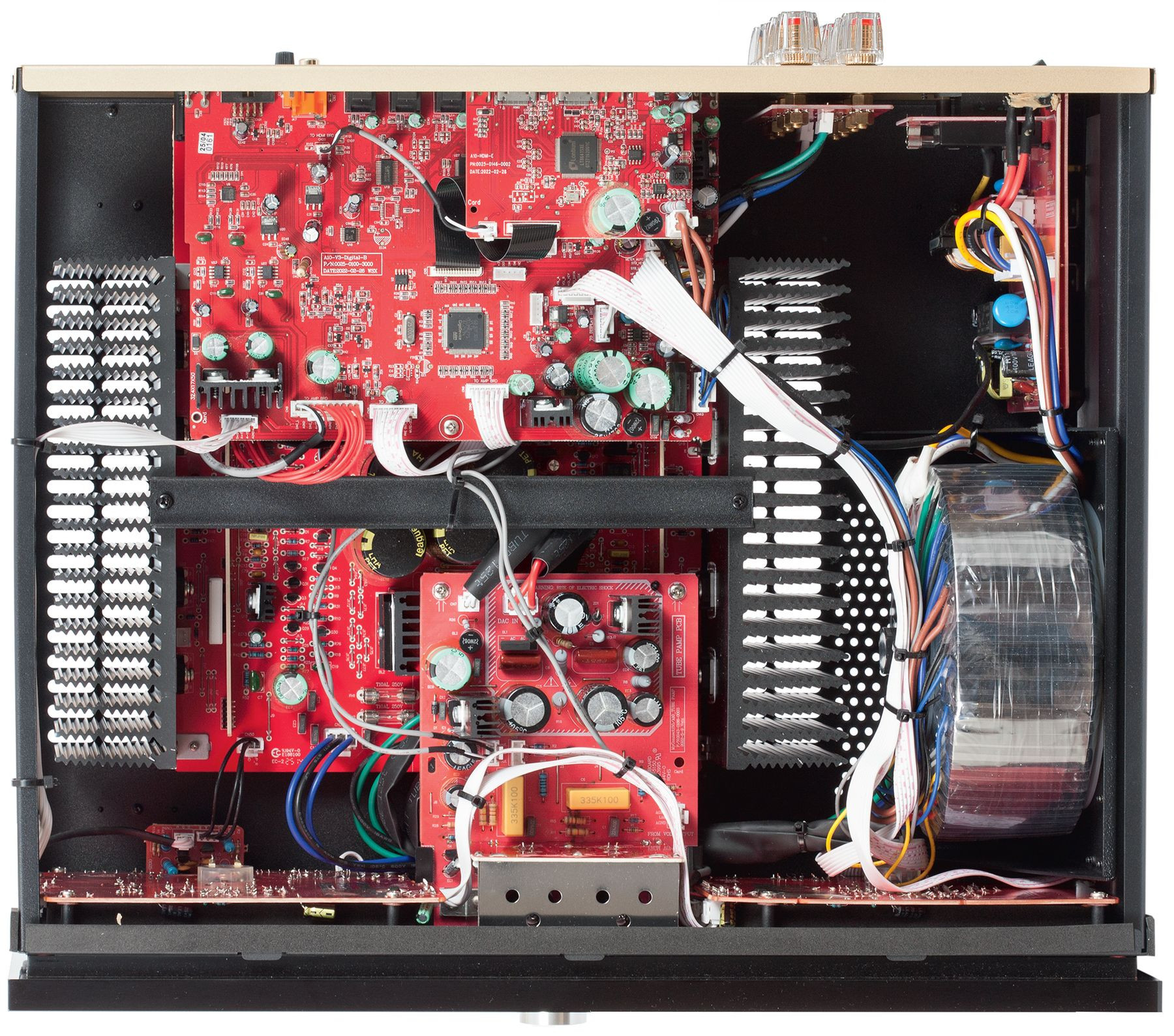

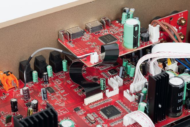

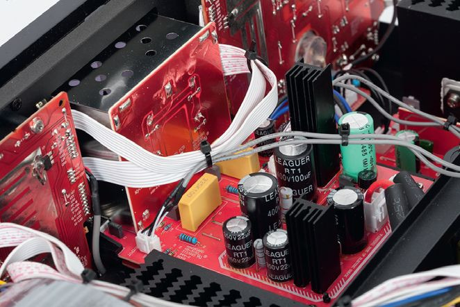

Część przedwzmacniacza bazuje na technice lampowej, czyli dwóch triodach małej mocy ECC81 (tutaj produkcji JJ Electronic). To elementy popularne i bardzo odpowiednie do aplikacji w przedwzmacniaczu i na tej podstawie A10 Classic zaliczamy do kategorii wzmacniaczy hybrydowych. Końcówki mocy są tranzystorowe, w każdym kanale pracują dwie pary tranzystorów mających do dyspozycji spory radiator.
Zasilacz ulokowano dość nietypowo, przykręcając transformator toroidalny do wspornika przy jednej z bocznych ścianek, stąd nierównomierny rozkład masy (co jednak nie ma większego praktycznego znaczenia, gdy wzmacniacz stanie już na szafce).
Część cyfrowa została ulokowana na górnym pokładzie, nad końcówkami. Znajdujemy tutaj przetwornik ESS Technology ES9018 (taki sam jak w Arcamie i Marantzu); producenci wciąż lubią ten układ, ma wystarczające parametry, a przede wszystkim dobrze brzmi.

Układ rozplanowano na kilku modułach, transformator zasilający przykręcono do bocznej ścianki.
Sekcja cyfrowa zajmuje dwie płytki, na głównej znajduje się przetwornik C/A, na dodatkowej – wejścia HDMI.

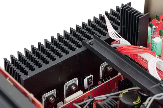

Końcówki mocy rozłożono między dwa duże radiatory, z dwoma parami tranzystorów na kanał.

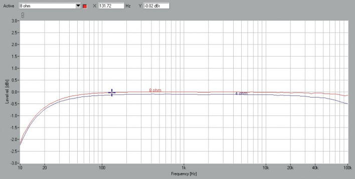

Na charakterystykach częstotliwościowych (rys. 1) widać spadki w zakresie niskotonowym, ale -0,5 dB przy 20 Hz nikt nie usłyszy, natomiast na drugim skraju pasma radzi sobie rewelacyjnie (mimo lamp), przy 100 kHz spadek wynosi -0,2 dB dla 8 Ω oraz -0,5 dB dla 4 Ω.

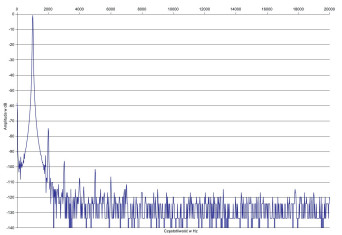

Rozkład harmonicznych (rys. 2) wygląda tak, jakbyśmy sobie tego życzyli, znowu biorąc pod uwagę wpływ lamp; dominuje druga harmoniczna, sięgając -75 dB, kolejne trzymają się już poniżej -90 dB.

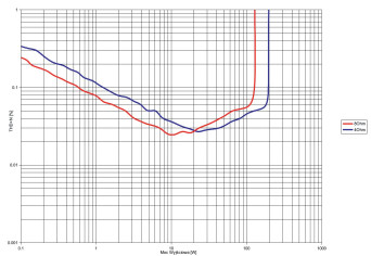

Kształt charakterystyk THD+N w funkcji mocy (rys. 3) odbiega nieco od typowego zachowania wzmacniacza tranzystorowego; minimalne wartości zniekształceń pojawiają się wcześniej (ok. 10 W przy 8 Ω i 20 W przy 4 Ω), powyżej powoli rosną, zanim nie nastąpi już "normalne" przesterowanie. Taki przebieg jest całkiem korzystny ze względów psychoakustycznych.
