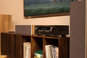

Denon AVR-S980H - dziś premiera nowego amplitunera AV. Czego możemy się spodziewać?
Ma być jeszcze więcej, jeszcze lepiej, jeszcze bardziej jak w kinie. Dlatego Denon stworzył AVR-S980H - 7.2-kanałowy amplituner AV, który ma spełnić oczekiwania współczesnego odbiorcy, czyli być idealnym źródłem do odtwarzania filmów i streamowania muzyki, a graczom ma pozwolić na doskonałą rozrywkę prawie jak w tak zwanym realu. Urządzenie dziś wchodzi do sprzedaży.
