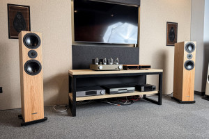

Ophidian Skye w Q21. Można umawiać się na odsłuchy
W pabianickim salonie Q21 grają kolejne kolumny, tym razem brytyjskie Ophidian Skye, które niedawno miały swoją premierę. Łączą klasyczne wzornictwo z zaawansowaną technologią. Producent zastosował w nim układ przetworników w konfiguracji M-T-M oraz autorski system basowy Aeroflex.
