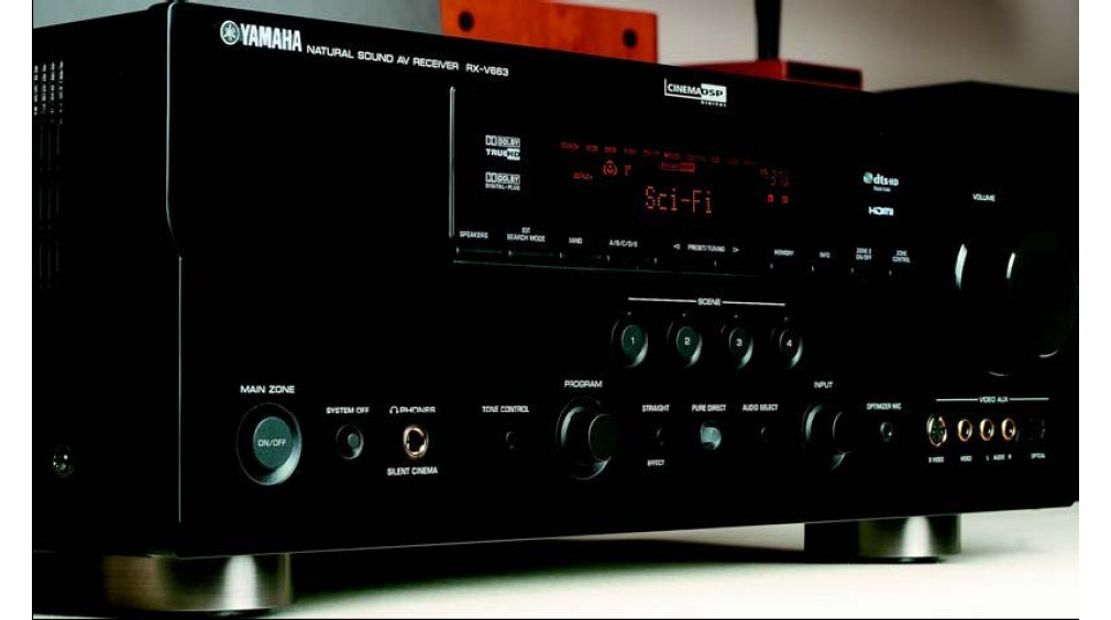

Yamaha stawia na nieustanny rozwój i aplikuje do swoich produktów coraz to nowsze układy. Pod względem wyposażenia amplitunerów można jej przyznać tytuł lidera. RX-V663 ma siedem końcówek mocy, ale w tym przypadku nie jest to tylko kwestia przyzwyczajenia i powielenia schematu; w amplitunerze tym zawarto bowiem komplet najnowszych dekoderów surround, związanych z płytą Blu-ray.

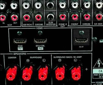

Pod względem przyłączeniowym RX-V663 jest wyposażony fantastycznie. Dla cyfrowych sygnałów audio są zarówno wejścia elektryczne (dwa), jak i optyczne (trzy), a nawet jedno wyjście w tym ostatnim standardzie. Jest przedwzmacniacz gramofonowy, a wyjścia subwooferowe są dwa.
Terminali głośnikowych mamy aż dziewięć (podwójny zestaw dla frontów). Możliwości kompletu siedmiu końcówek mocy można wykorzystać na kilka sposobów: oczywiście w ramach pełnego 7.1, albo podłączyć przednie kolumny efektowe Presence (firmowy wkład Yamahy w powiększenie liczby kanałów), albo dodatkową parę B klasycznych frontów, albo uruchomić bi-amping "przodów" lub drugą strefę, w czym alternatywnie pomogą zainstalowane również wyjścia niskopoziomowe.

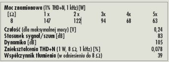

Zacznijmy jednak od podstawowej konfiguracji dla 8 omów. W takich warunkach Yamaha jest zresztą zdecydowanie najmocniejsza, oferuje miażdżące 147 W w pojedynczym kanale, bardzo wysokie 2 x122 W w stereo, a moc spada do 5 x 63 W w trybie wielokanałowym. Przejście na 4 omowe obciążenie pozwala wykrzesać 2 x 97 W.

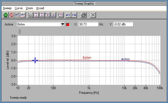

Poziom szumów, jak na tani amplituner, nie jest wysoki (83 dB). Pasmo przenoszenia (rys. 1) pokazuje wprost idealny bas (-0,03 dB przy 10 Hz), przy 100 kHz spadek wynosi -1,6 dB niezależnie od przyjętego obciążenia.

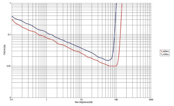

Wykres z rys. 3 odsłania lekką przewagę w pracy z obciążeniem 8-omowym, THD+N leży poniżej "ustawowych" 0,1 % w szerokich przedziałach 0,6 W - 131 W dla 8 omów oraz 1,5 W - 90W dla 4 omów.
