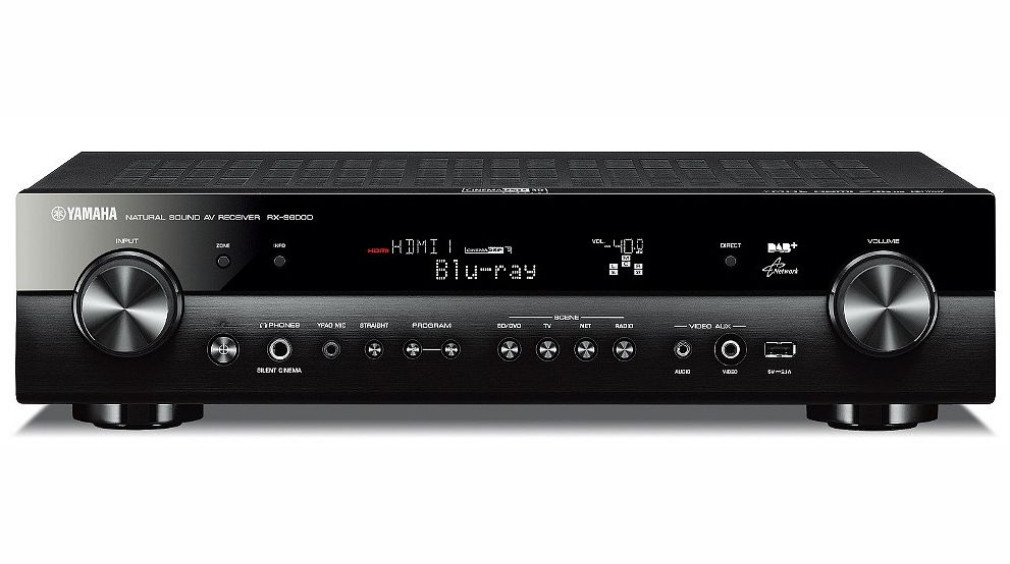

Mimo zredukowanej wysokości frontu, Yamaha RX-600D nawiązuje wzornictwem do całej linii amplitunerów wielokanałowych Yamahy, pokazując dwie części frontu - dolną matową i górną błyszczącą.
Ulokowanie wszystkiego (lub prawie), co znamy z serii 75, powoduje efekt wyraźnego zagęszczenia. Dwa pokrętła, klawisze systemu Scene, obsługa tunera, rozbudowane wejście podręczne, wyświetlacz - Yamaha nie stara się o minimalizm.

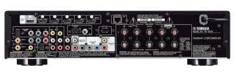

Łatwo podłączymy źródła przenośne, zarówno do gniazd analogowych, jak i cyfrowego USB. To ostatnie spełnia wszystkie najnowocześniejsze standardy, nie tylko odtwarza muzykę z nośników pamięci, ale także współpracuje ze sprzętem Apple. Na tylnej ściance też znajdziemy sporo możliwości. Wśród pięciu wejść HDMI jest jedno zgodne z mobilnym standardem MHL.
Wyjście jest jedno, ale towarzyszą mu analogowe komponent i kompozyt, po stronie wejść odpowiednio: dwa i trzy. Yamaha nie ma konwertera wizyjnego, więc źródła podłączone do wejść analogowych można oglądać tylko za pomocą wyjścia tego samego typu.
HDMI obsługuje za to format 4K (bez skalowania), a sekcja dekoderów surround radzi sobie naturalnie z Dolby TrueHD i DTS HD. Dla analogowych źródeł stereo są trzy pary RCA, a ponadto cyfrowe - dwa współosiowe i jedno optyczne.
Yamaha RX-600D jest amplitunerem sześciokanałowym (5.1). Pięć par zacisków głośnikowych wsparto dodatkowymi trybami dla wyjść kanałów efektowych, które mogą także pełnić rolę terminali dla drugiej strefy lub "współnapędzać" przednie kolumny przy instalacji bi-amping.
Do sieci internetowej włączamy się przez gniazdo LAN lub (zakupiony) adapter Wi-Fi - to dla niego (zasilanie) przygotowano mniejsze gniazdo USB (nie służy ono do przesyłania innych sygnałów). Zyskujemy przede wszystkim funkcje odtwarzacza strumieniowego, amplituner komunikuje się z serwerami (np. NAS) i odtwarza pliki MP3, WMA, AAC, WAV i Flac, maksymalna rozdzielczość wynosi 24/192.

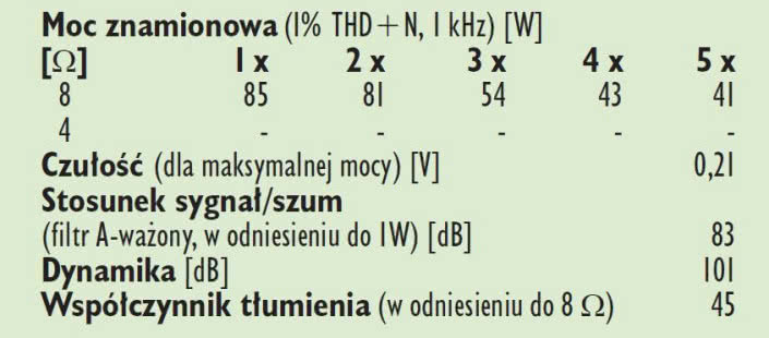

Yamaha podaje moc 95 W, ale przy 6 omach, jest to najniższa ofi cjalnie dopuszczona impedancja. Przy standardowych 8 omach uzyskałem 85 W - to całkiem dobry wynik, podobnie jak 2 x 81 W przy dwóch wysterowanych kanałach.
W trybie pięciokanałowym dostajemy 5 x 41 W. Biorąc pod uwagę niewielką obudowę i klasyczne, analogowe wzmacniacze, nie mamy prawa narzekać.
Yamaha dba o bliską standardowi czułość, która w tym przypadku wynosi 0,21 V, poziom szumów nie jest wysoki (-83 dB), dynamika przebija się przez pułap 100 dB.

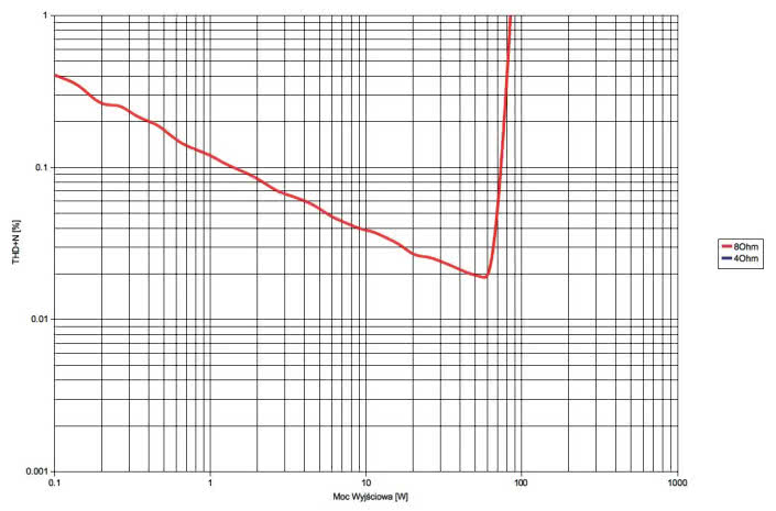

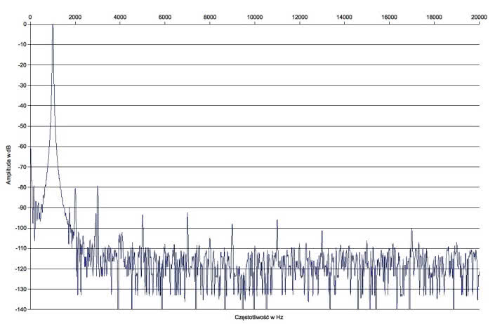

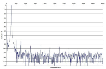

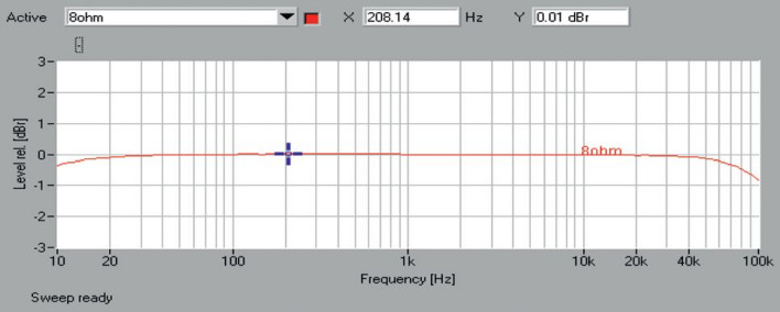

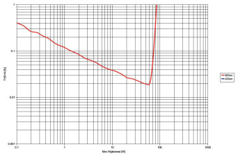

Trudno napisać cokolwiek krytycznego o pasmie przenoszenia (rys.1), zarówno przy 10 Hz (-0,3 dB), jak i 100 kHz (-0,8 dB) spadki są minimalne. W spektrum zniekształceń (rys. 2) najsilniejsze są druga i trzecia harmoniczna (-80 dB), kolejne nieparzyste widoczne są już poniżej granicy -90 dB.
Zniekształcenia THD+N niższe niż 0,1 % (rys.1) możemy uzyskać przy mocach już nieco powyżej 1,3 W.
