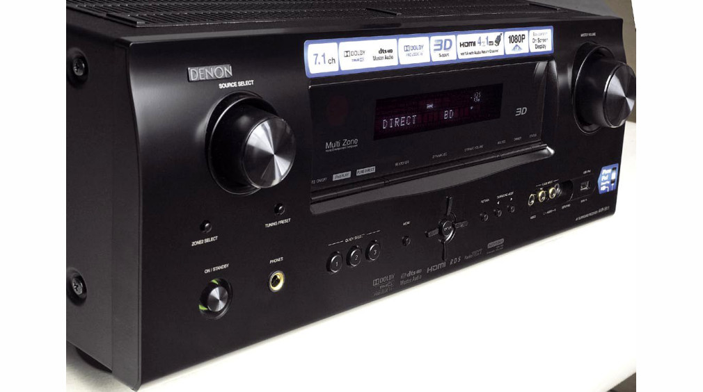

Obszerny front Denona AVR-1911 prowadzony jest delikatnymi krzywiznami, a gigantyczne okno wyświetlacza wygląda nowocześnie, choć tak naprawdę ukryta pod maskującą szybką matryca jest znacznie mniejsza. Front amplitunera nie nawiązuje do minimalistycznych schematów i zapewnia łatwy dostęp do większości funkcji.
Coraz ważniejszym elementem wyposażenia stają się gniazda przygotowane dla sprzętu podręcznego, w Denonie AVR-1911 dostajemy podstawowy komplet analogowy (z kompozytowym wejściem wideo) i port USB.
To niezwykle cenny element, zwłaszcza w przypadku Denona, który jako jeden z pierwszych producentów amplitunerów na szeroką skalę wprowadził bezpośrednią obsługę odtwarzaczy Apple, właśnie za pomocą USB i bez pośrednictwa dodatkowych podstawek czy stacji dokujących. Oprócz tego USB może się także komunikować w klasyczny sposób, choćby z pamięciami typu pendrive.

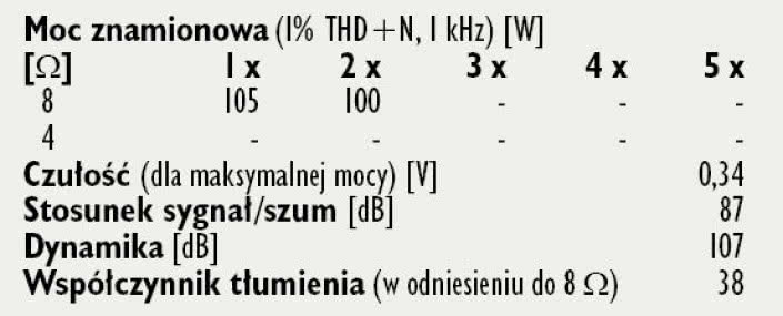

Denon oferuje najwyższą moc z całej testowanej trójki, chociaż różnice są minimalne. Amplituner dysponuje końcówkami o mocy 105 W przy 8 omach każda, w trybie stereofonicznym osiągamy 2 x 100 W. Czułość dla wejścia analogowego to 0,34 V, choć akurat w tym przypadku nie ma to szczególnego znaczenia.

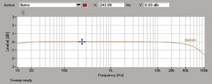

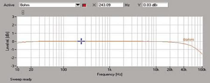

Odstęp od szumów plasuje się na niezłym poziomie -87 dB, dynamika osiąga 107 dB. Pasmo przenoszenia (rys. 1.) pokazuje świetną liniowość, przy 10 Hz wykres prezentuje się idealnie a spadek przy 100 kHz wynosi ok. -1,5 dB, po drodze nie ma najmniejszych niespodzianek.

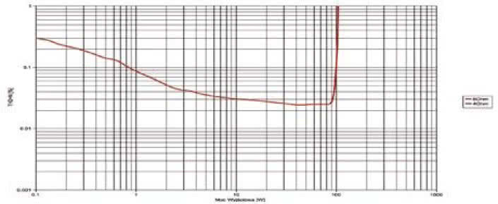

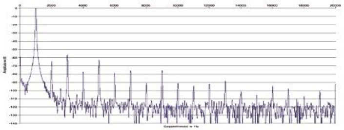

Spektrum zniekształceń (rys. 2.) wskazuje na dominację nieparzystych z najmocniejszą trzecią (-57 dB) oraz piątą (-63 dB), powyżej -80 dB leży siódma oraz dziewiąta, a kolejne nie przekraczają już -90 dB. Parzyste to przede wszystkim druga (-64 dB), czwarta (-78 dB) i szósta (-79 dB). Wskaźnik THD+N na rys. 3. nie osiąga może rekordowo niskich poziomów, jednak w szerokim zakresie (od ok. 1 W do 100 W) utrzymuje się poniżej 0,1 % i ma płaski przebieg dla mocy powyżej 10 W.
