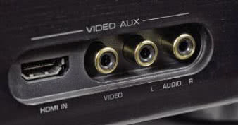

HDMI na froncie
W ramach wejścia podręcznego (na froncie) mamy złącze HDMI. Projektując główny, tylny panel połączeniowy, Yamaha wzięła pod uwagę niemal wszystkie formaty, jednak bicie rekordów podjęto w obrębie najistotniejszych standardów.

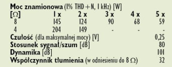

Yamaha pozwala na podłączenie w kanałach głównych (przednim lewym i prawym) kolumn 4-omowych. Funkcjonuje tu układ selektora impedancji. I nawet jeżeli w pozostałych kanałach obciążenie też będzie 4-omowe, to pomoże to amplitunerowi "przeżyć", jako że kanały główne ciągną najwięcej mocy. Podstawowe ustawienie selektora (8 omów) przynosi bardzo wysoką moc 145 W w jednym kanale, potem 2 x 124 W i 5 x 59 W. Po podłączeniu obciążenia 4-omowego "przednia" końcówka RX-V667 generuje monstrualną (jak na amplituner za około 2000 zł) moc aż 204 W i 2 x 149 W.

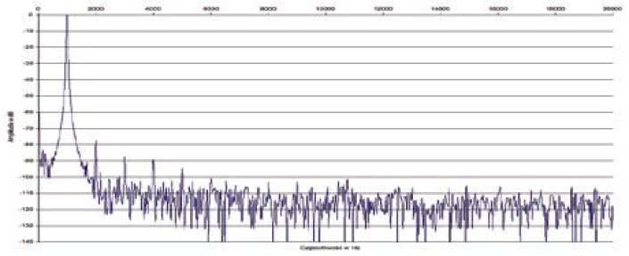

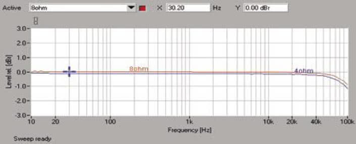

Odstęp od szumów to tylko -80 dB. Pasmo przenoszenia (rys. 1.) Yamahy jest wręcz wzorowe, przy 10 Hz nie ma żadnego osłabienia, przy 100 kHz spadek wynosi niecałe -1 dB. W spektrum zniekształceń (rys. 2.) widać głównie parzyste harmoniczne, druga ma poziom -78 dB, a czwarta leży już na granicy -90 dB. Najsilniejsza nieparzysta trzecia pojawia się przy niskich -88 dB.

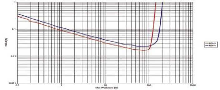

Na wykresie z rys. 3. można prześledzić zmieniające się wraz z mocą wyjściową zniekształcenia. Minimalnie korzystniej prezentuje się charakterystyka 8-omowa, ale nawet 4 omy pozwalają cieszyć się z niższego od 0,1 % poziomu zniekształceń już dla mocy nieznacznie przekraczających 1 W.
