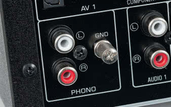

Cztery analogowe wejścia wizyjne oraz dwa wyjścia podzielono równo pomiędzy komponent i kompozyt. Wejść audio jest osiem – cztery analogowe i cztery cyfrowe. Wśród tych pierwszych na uwagę i pochwałę zasługuje wejście gramofonowe (MM), którego nie ma u konkurentów.

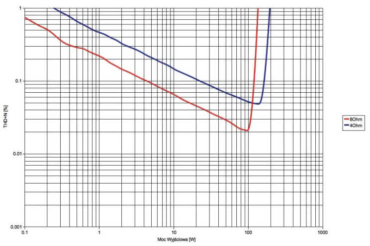

Moc przy 8 Ω wynosi 136 W w jednym wysterowanym kanale, 2 x130 W w stereo, w trybie pięciokanałowym 5 x 50 W. Przy 4 Ω, na których podłączenie producent pozwala w dwóch kanałach przednich (po przełączeniu w odpowiedni tryb selektorem impedancji), dostajemy odpowiednio 196 W oraz 2 x 155 W.

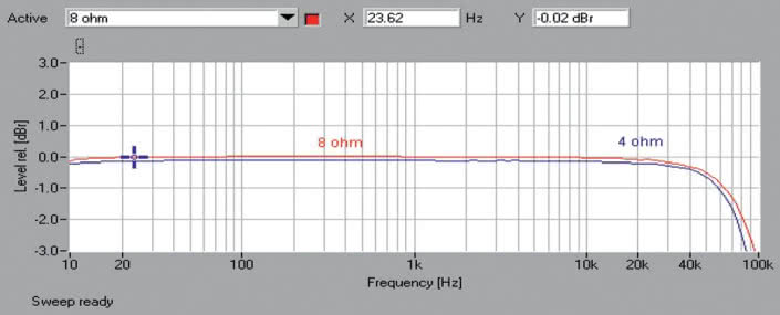

Czułość niemal pokrywa się ze standardem 0,2 V. Odstęp od szumu o wartości 83 dB to najlepszy wynik w tym teście; dzięki temu również dynamika może powędrować wyżej i osiąga 103 dB. Do charakterystyk z rys.1. nie można mieć większych zastrzeżeń, spadek -3 dB pojawia się przy 90 kHz dla 8 Ω i 80 kHz dla 4 Ω.

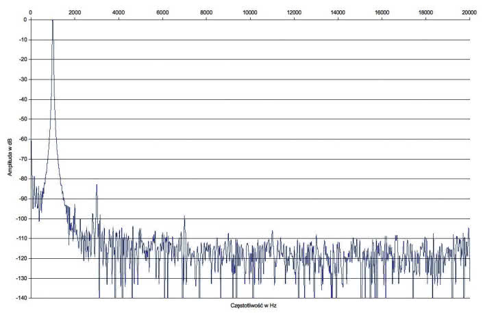

W spektrum zniekształceń (rys. 2) najsilniejsza jest trzecia harmoniczna, ulokowana przy -83 dB; taki poziom wciąż można uznać za umiarkowany. Wykres z rys. 3. ujawnia wyraźnie korzystniejszy przebieg zniekształceń THD+N dla obciążenia 8-omowego, wówczas granicę 0,1 % można przekroczyć już dla mocy wyjściowej ok. 4 W; dla 4 Ω to już ok. 22 W.
